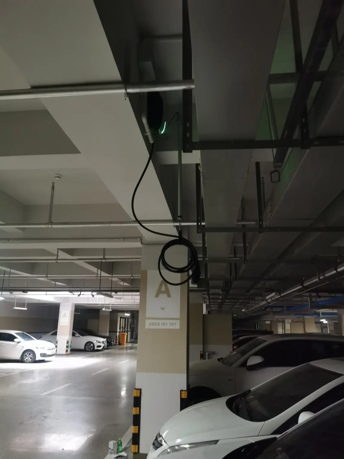

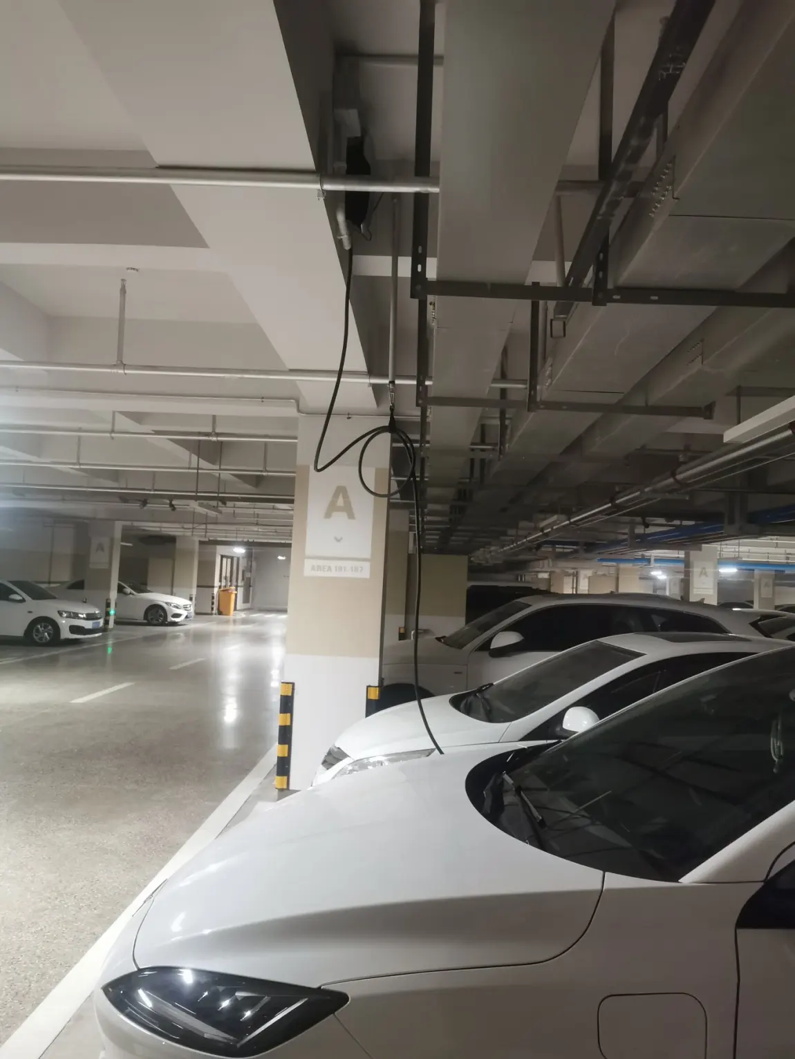

由于车位买的早,当时没有考虑到买电车的问题,选择了个中间车位。中间车位的电动车的充电问题应该也是比较困扰大家的,不靠墙不靠柱,充电桩无法壁挂安装,由于小区管理也比较严格不让安装充立柱,经过抖音,小红书,淘宝等多方搜索,确定了安装方式,近期鹏友们咨询的比较多,拿出来个人经验和大家分享。

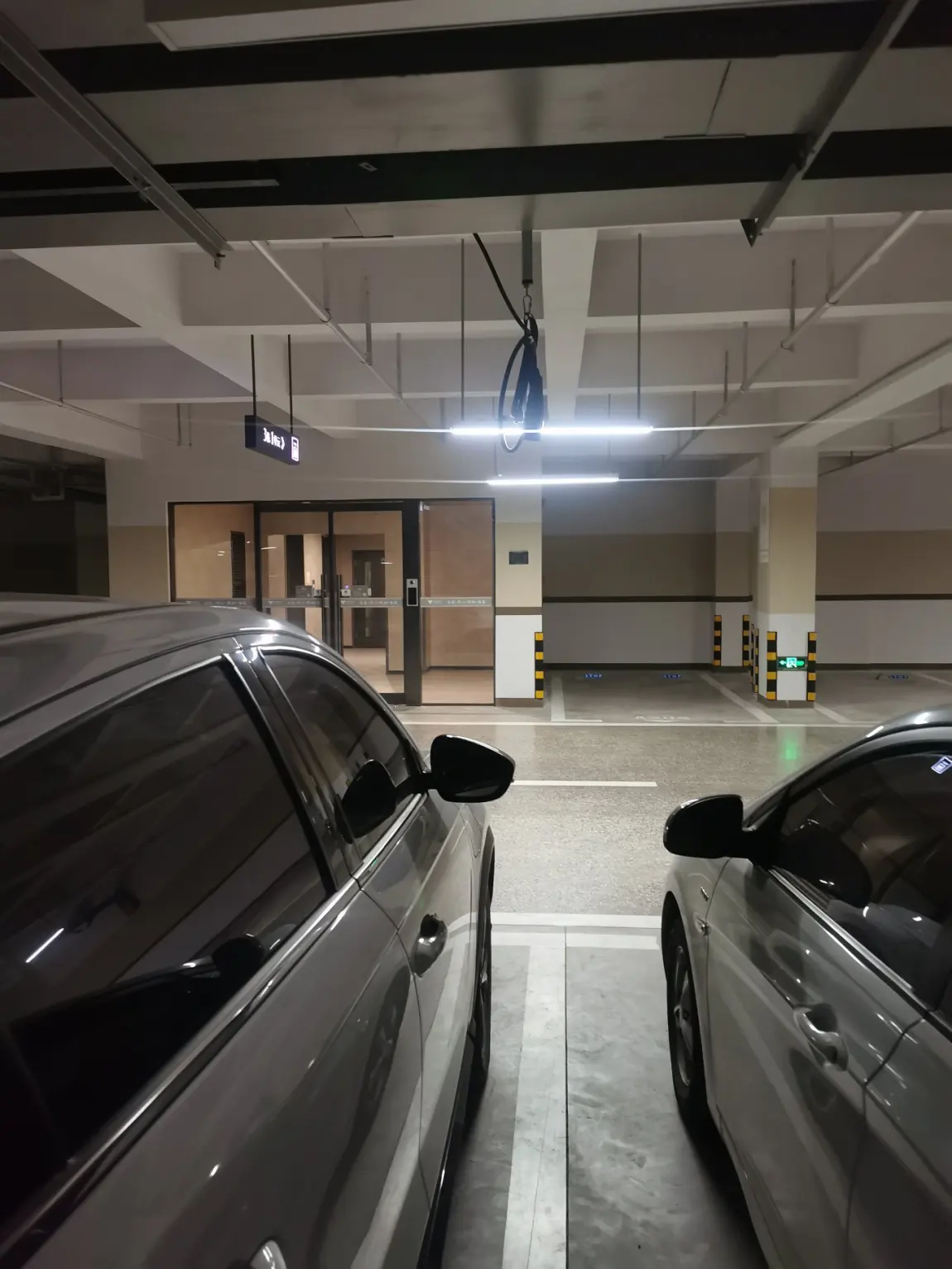

安装思路:充电桩安装在车位顶上梁上,距地3.4米高处,安装遥控升降机,将充电枪及线缆盘起升降

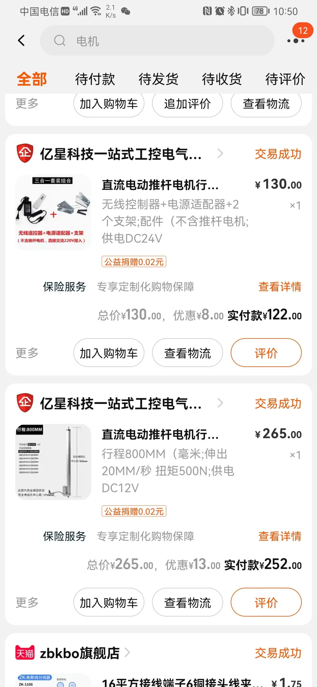

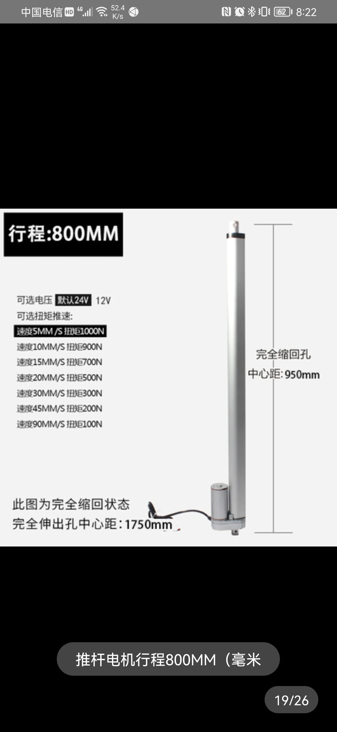

关于升降机的选择:家里的电动晾衣架给的灵感,在网上搜索后选择了电动推杆。
选择推杆为作为升降机的优势:
1、美观,样式比较漂亮,不会影响整体美观度;
2、价格实惠,正常800行程的推杆不超过300块钱;
3、接遥控器接接收器即可遥控升降;
关于行程的选择,我的充电桩安装距离地面3.4米,本人身高175,需要电动推杆完全伸出时距地1.米6米高即可,于是选择行程为800mm,伸出长度175cm的这个,收缩后推杆底距地2.4米高,下侧挂充电枪及线后依旧在2米以上,这样不会影响车辆及人员的通行,设备用电的安全性也得到保障。
推杆选择后,配套对应的遥控器,接收器,变压器,这样就能控制电动推杆的遥控伸缩。

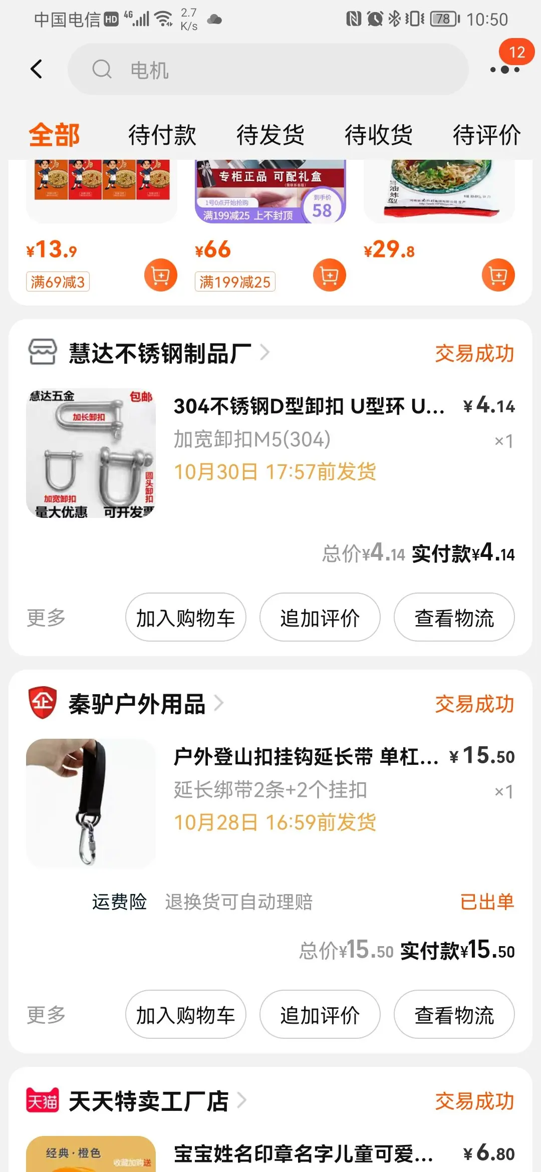

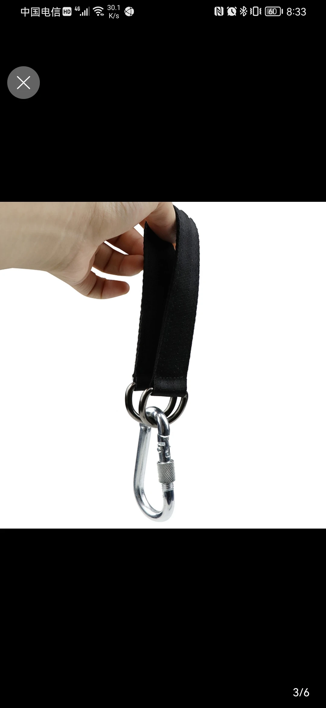

挂钩及延长带,用于把盘好的充电线捆绑固定在电动推杆末端

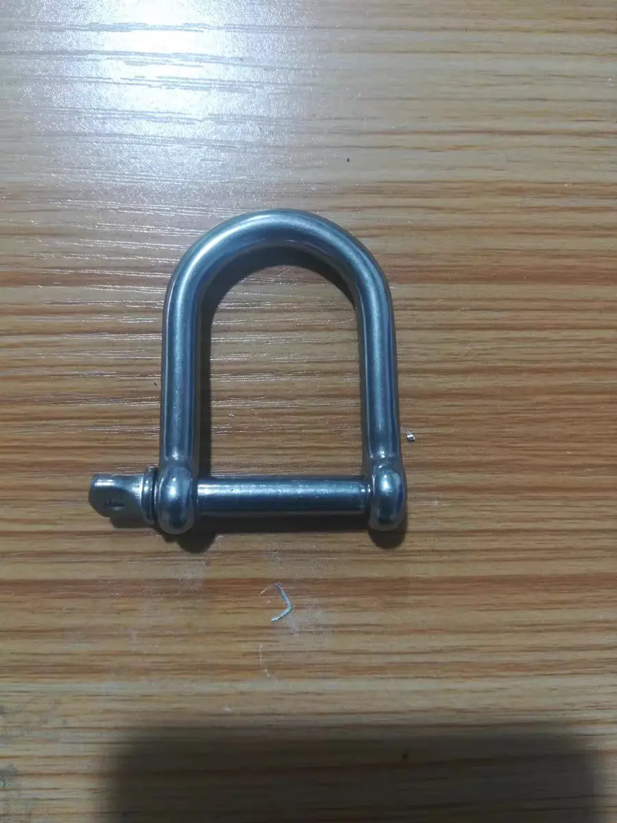

D型扣,用于推杆下侧,挂挂钩用

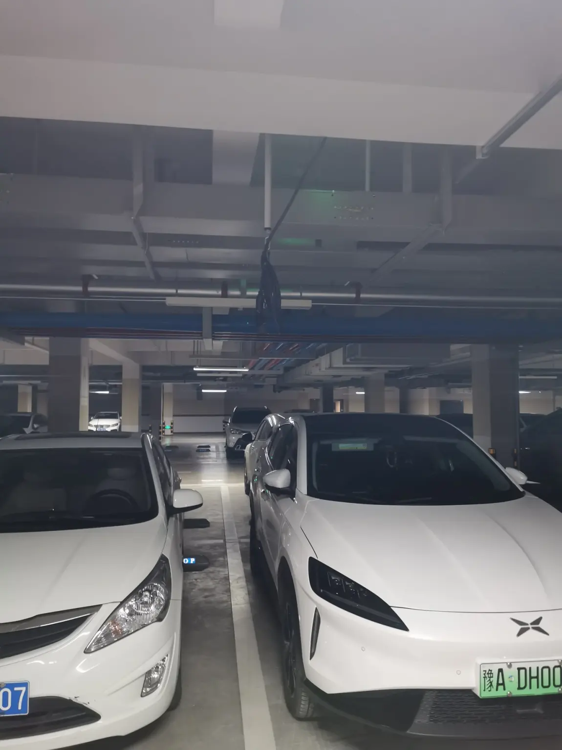

充电桩安装为小鹏指定第三方售后,正常安装,安装在梁上,由于小鹏官方不允许由充电桩漏电保护器处电源接其他电线及用电器,等师傅安装上传照片后自行安装电动推杆。
电动推杆安装需膨胀丝或膨胀塞固定,我是找小鹏的施工人员帮忙打孔固定(地库无电源,只能借助师傅的工具),自己爬上去接电源线及控制器,我在这个淘宝店里买的这个遥控接收器安装比较简单,直接对插即可。
如果要求美观的可以买个小电箱,把变压器放在电箱里即可。

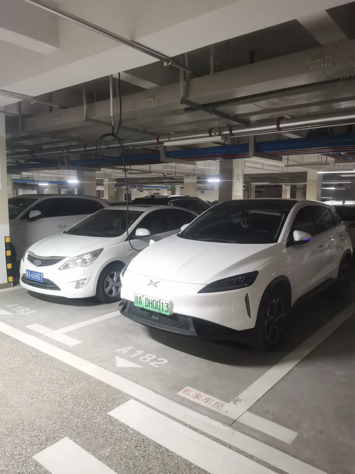

安装后的效果:
由于小鹏官方对工作人员的要求,接电部分只能自己来完成,需要简单的动手能力。
安装花费总
计:
费用如下:
电动推杆:252元
变压器+控制器:122元
D型钩+绑带挂钩:19.14元
共计:393元
