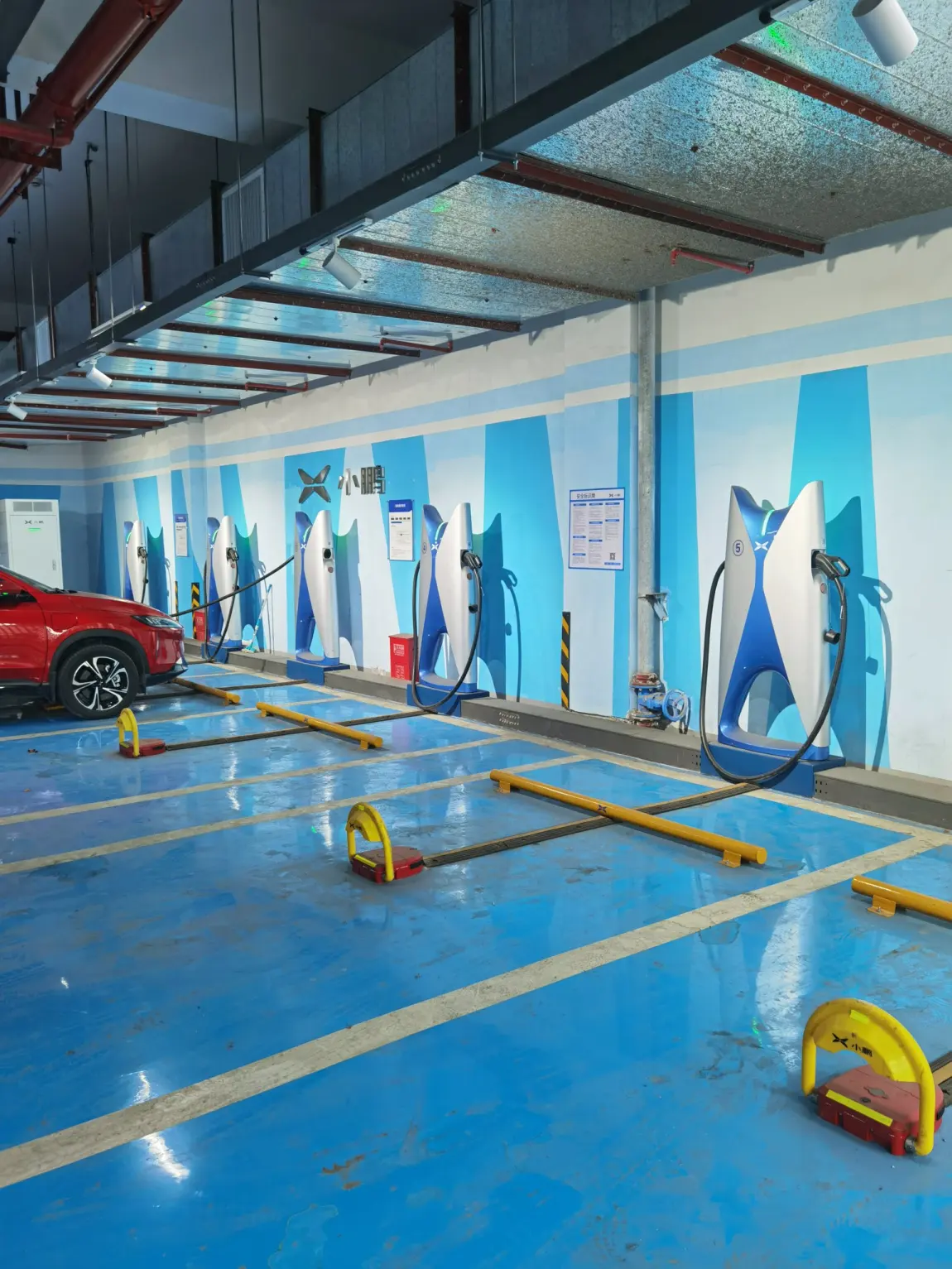

小鹏充电桩分为专享、免费、合作三类。顾名思义,专享是只有小鹏车子可以使用的充电桩也就是大家常说的可以喝免费奶的小鹏超充站;免费是第三方合作但小鹏汽车可使用免费充电权益的充电站;合作是小鹏汽车可以使用的第三方充电站。晨光重点围绕小鹏超充站介绍。

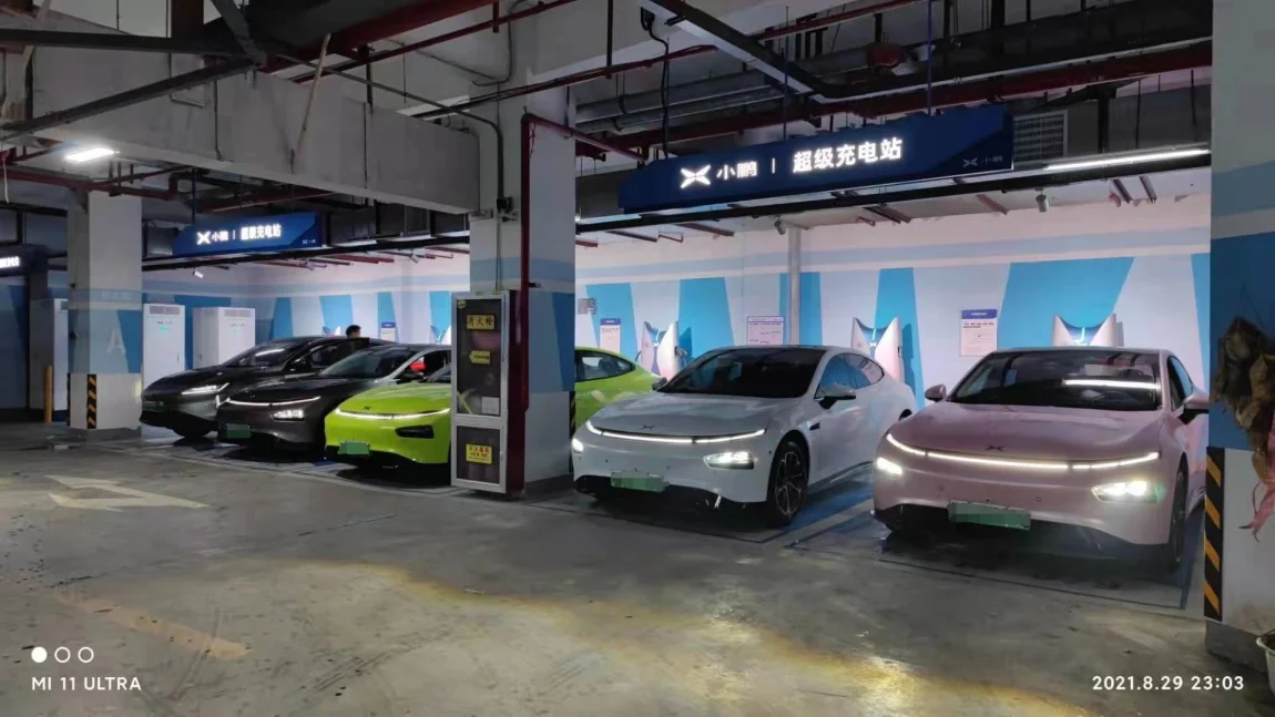

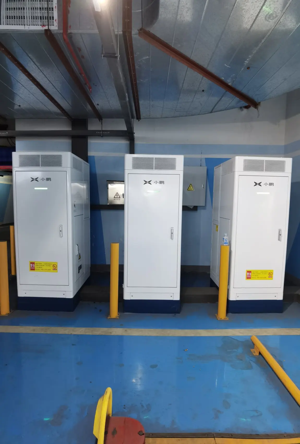

小鹏超充站(晨光推荐指数❤️❤️❤️❤️❤️)

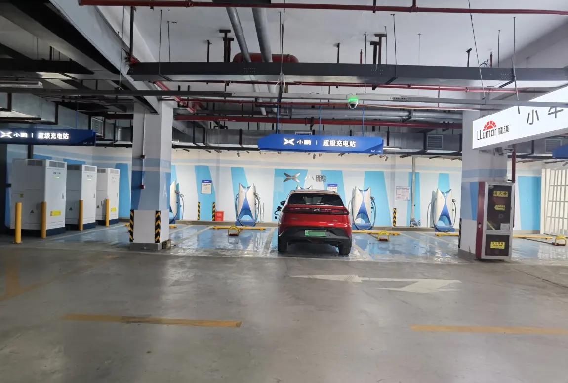

推荐理由:180kW功率输出,即插即充,专属地锁,缓解燃油车占位情况。基本半个小时左右的时间就能从30%冲到80%以上。

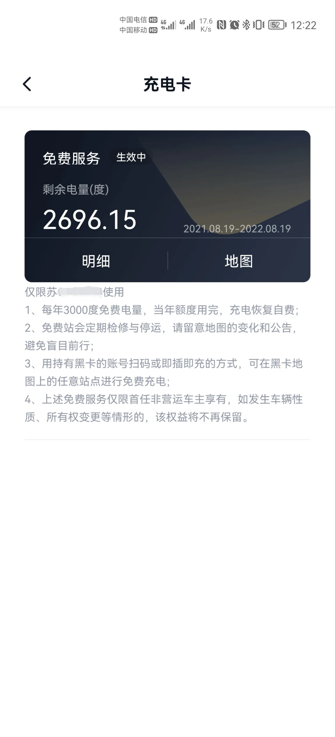

免费奶剩余数在哪看?

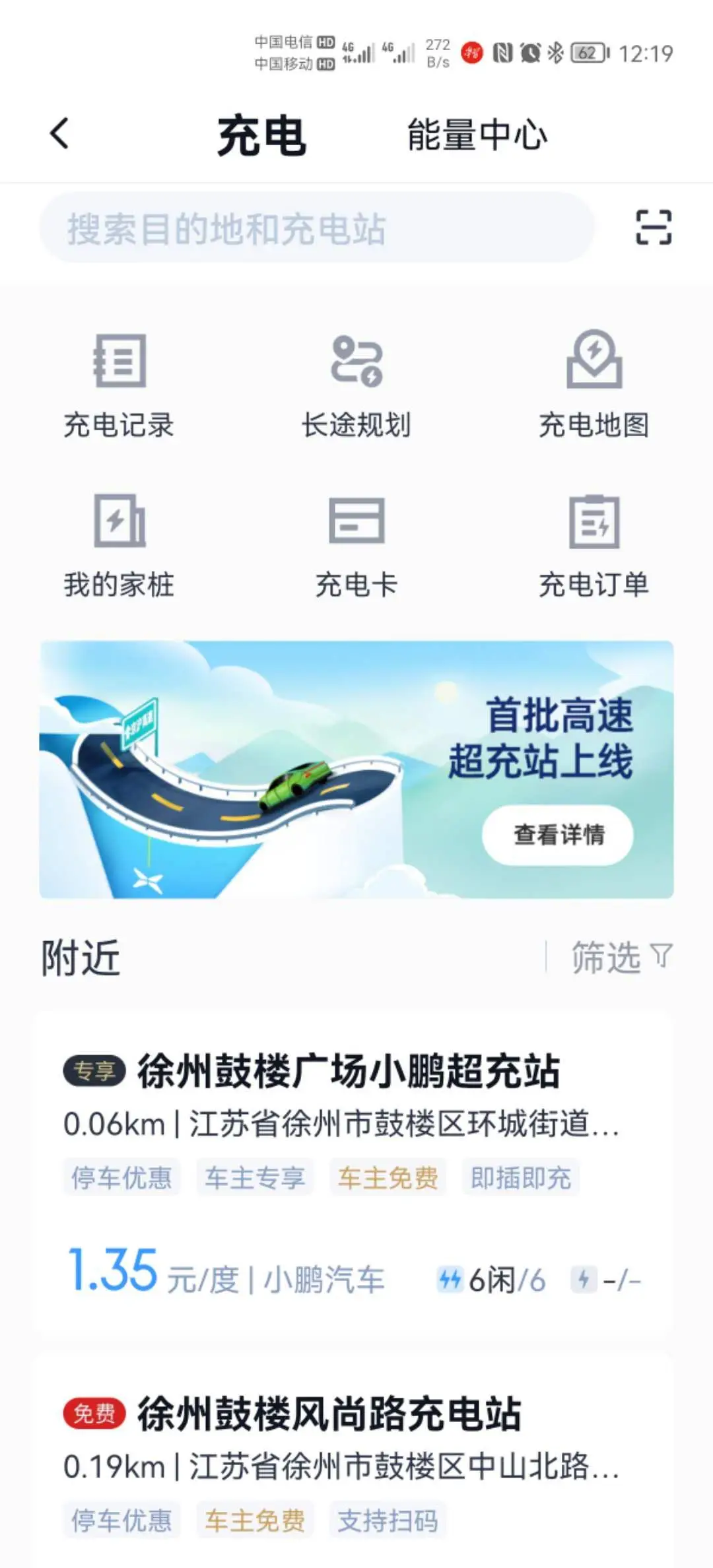

点击👉“充电中心”——“充点卡”查看免费剩余电量

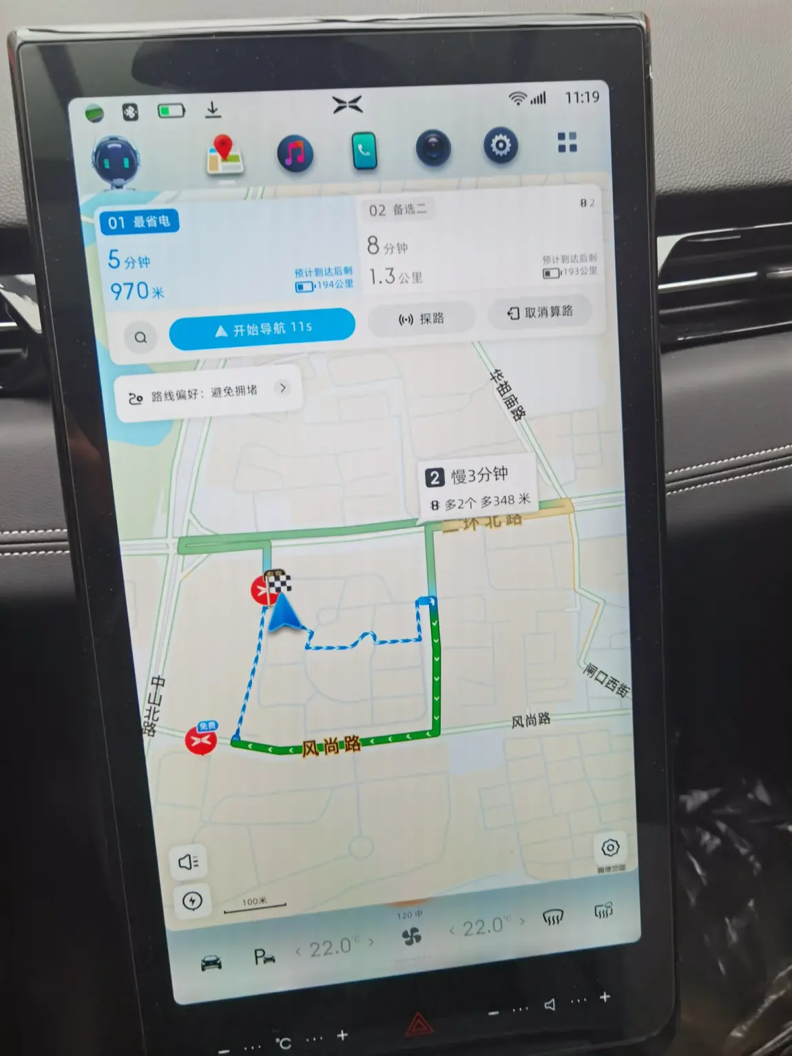

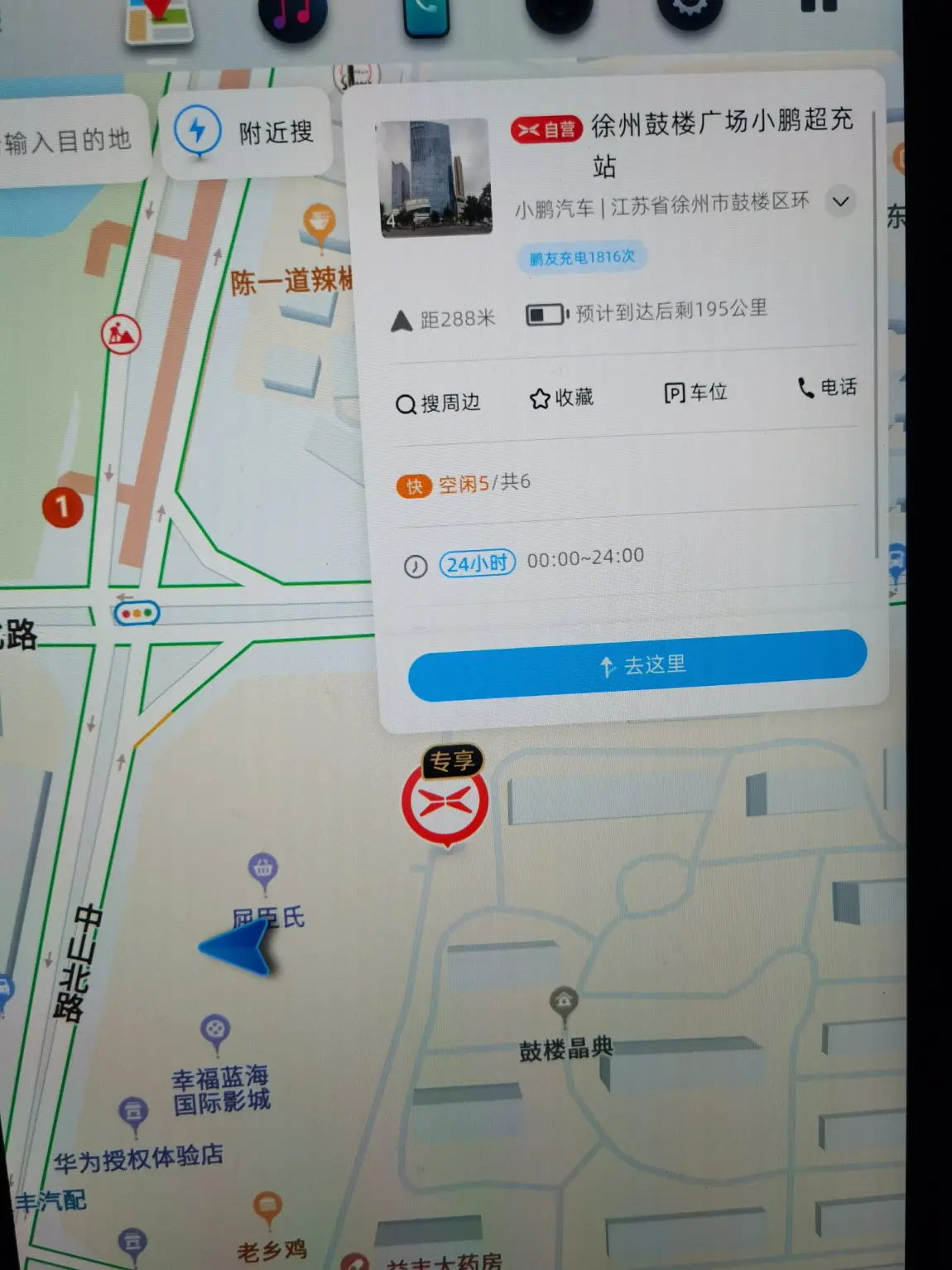

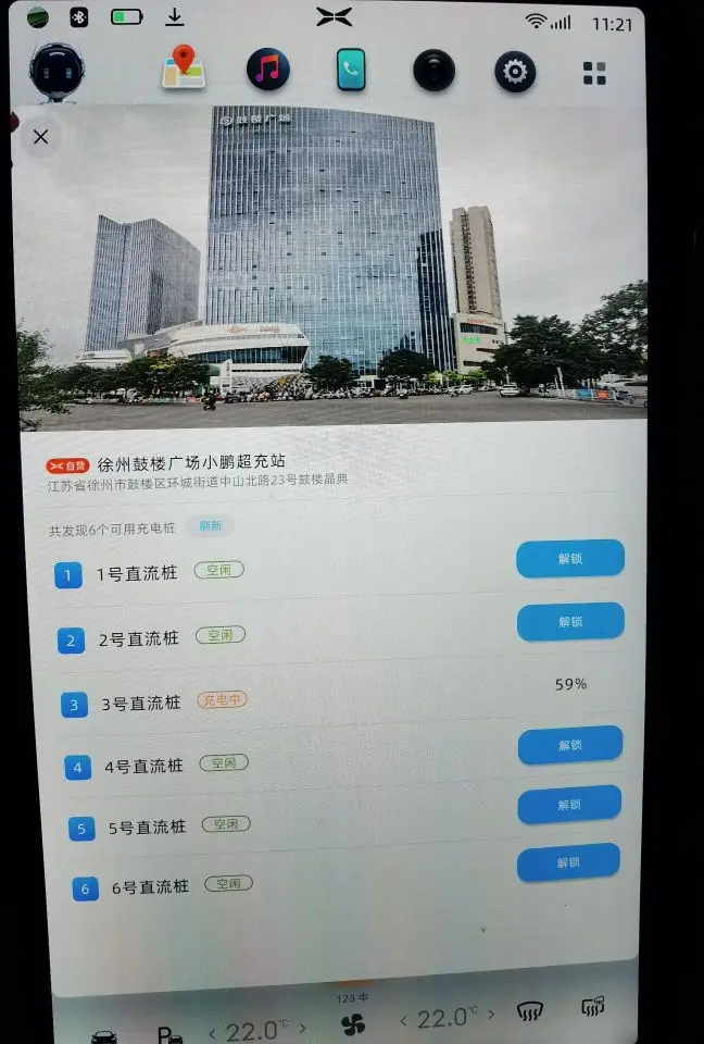

方法一:通过车内大屏查找带有“专享”或“免费”标志的站点,导航前往。

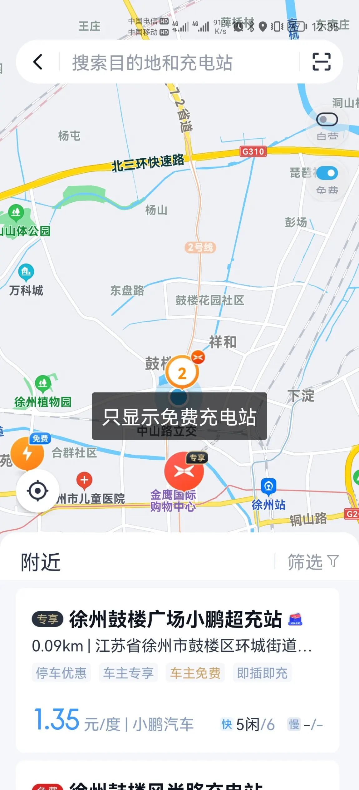

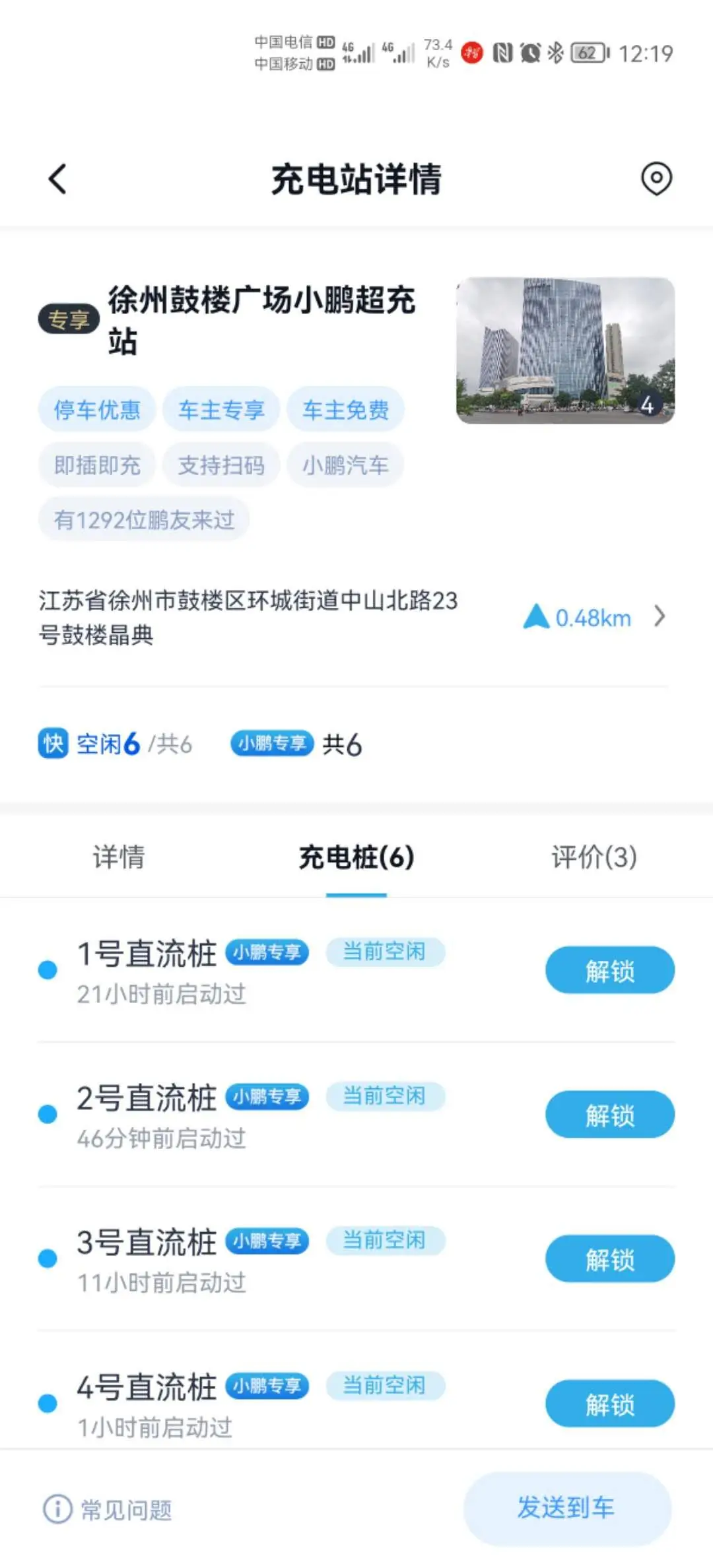

方法二:打开小鹏app,点击👉“充电中心”在附近中查找带有“专享”或“免费标志”的站点。或在“充电地图”中筛选“免费”站点。

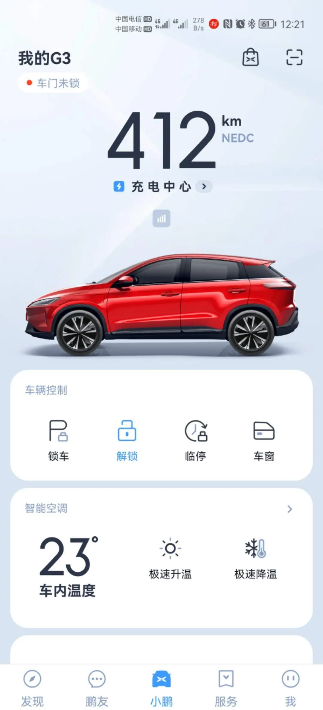

方法一:通过车内大屏解锁地锁,点击👉“车位”——👉“解锁”按钮。
方法二:通过小鹏app解锁地锁,点击👉“车位”——👉“解锁”按钮。

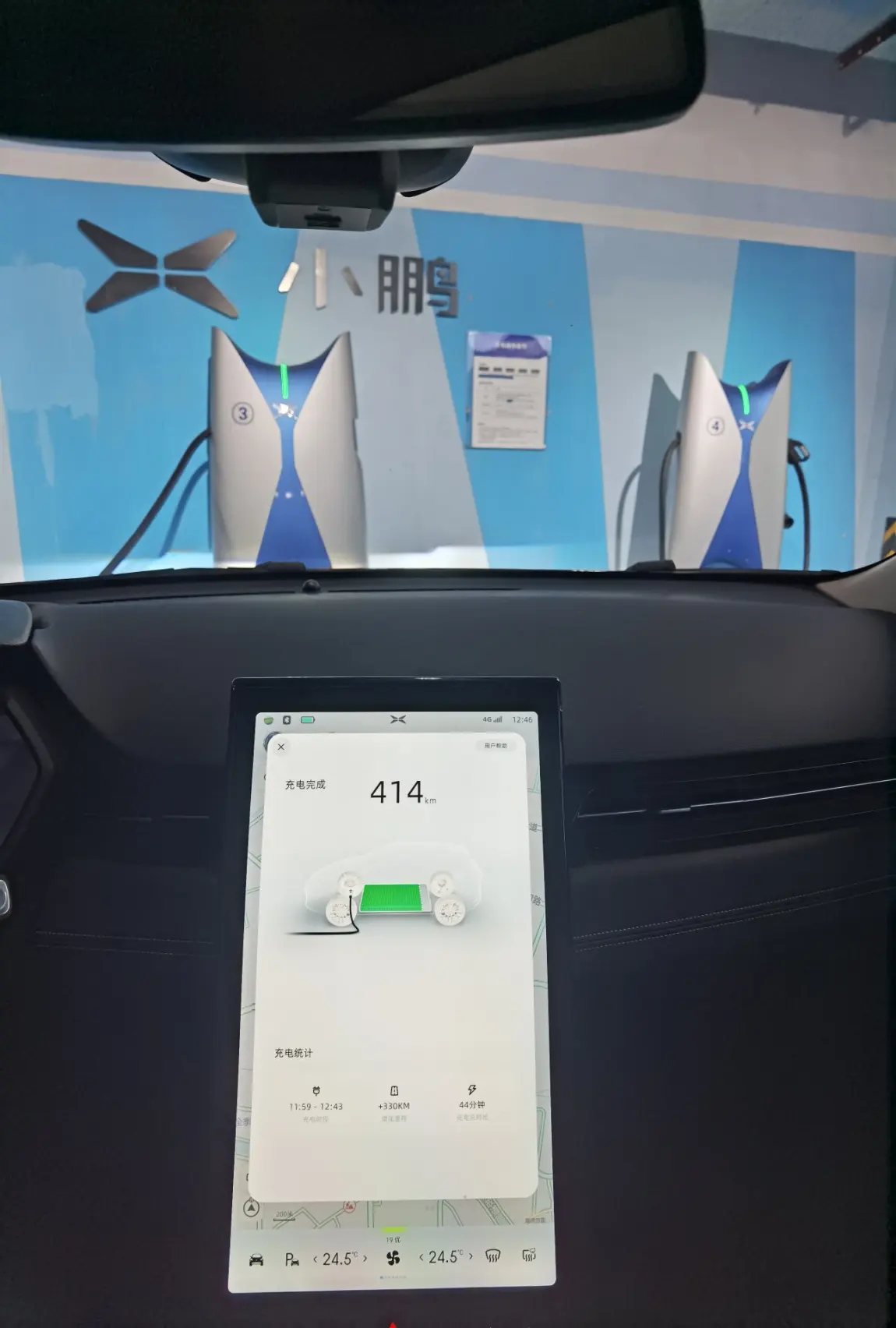

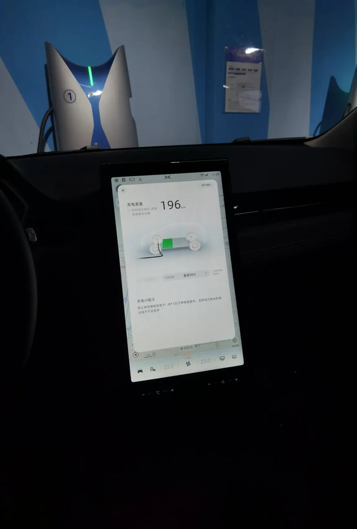

充电步骤和姿势?

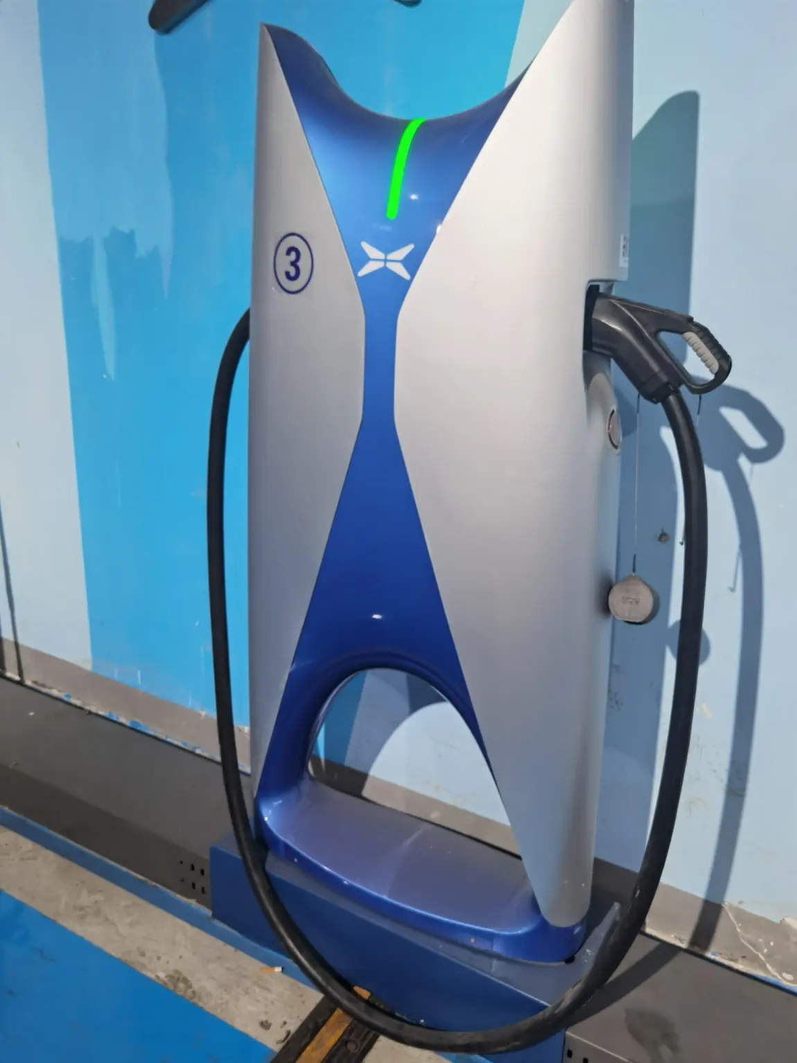

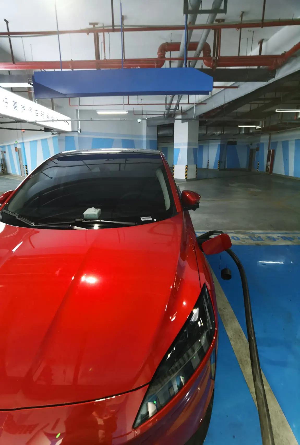

开进车位,拔枪插枪,插枪时听到“咔嗒”一声是接口对接锁止正常声音。

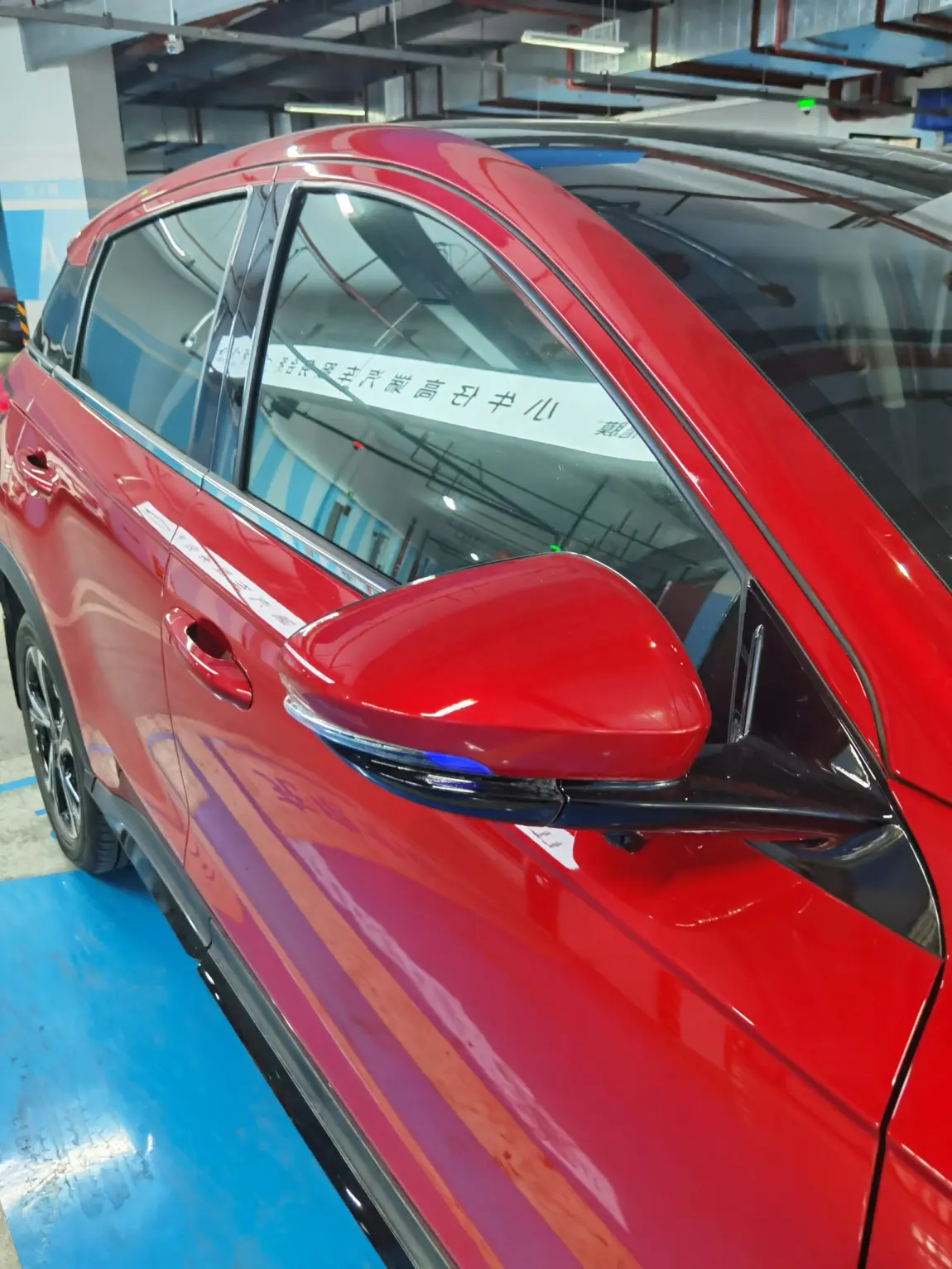

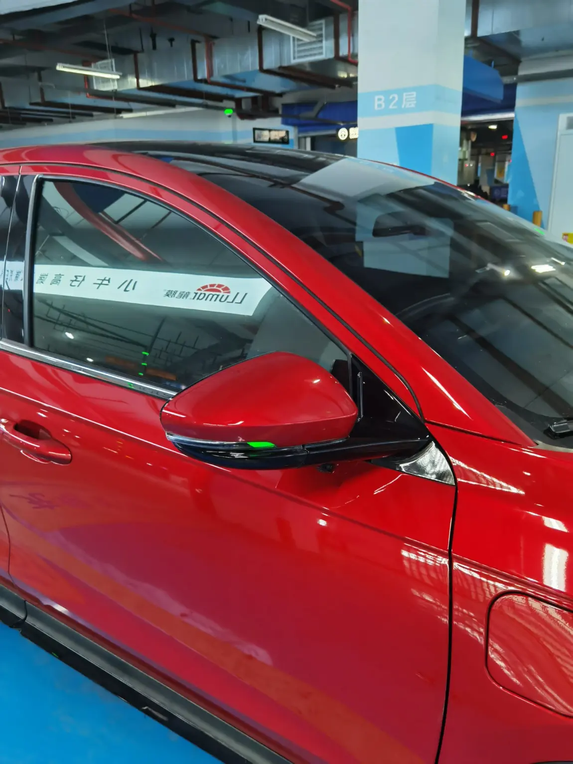

此时后视镜蓝色灯亮起,系统进入“充电准备”状态。

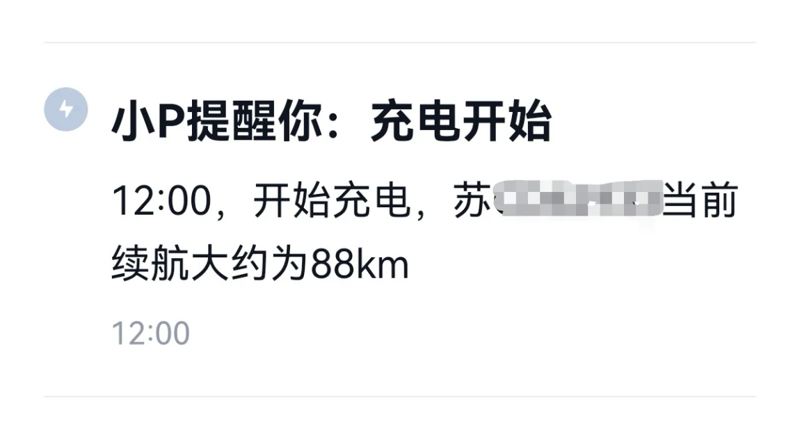

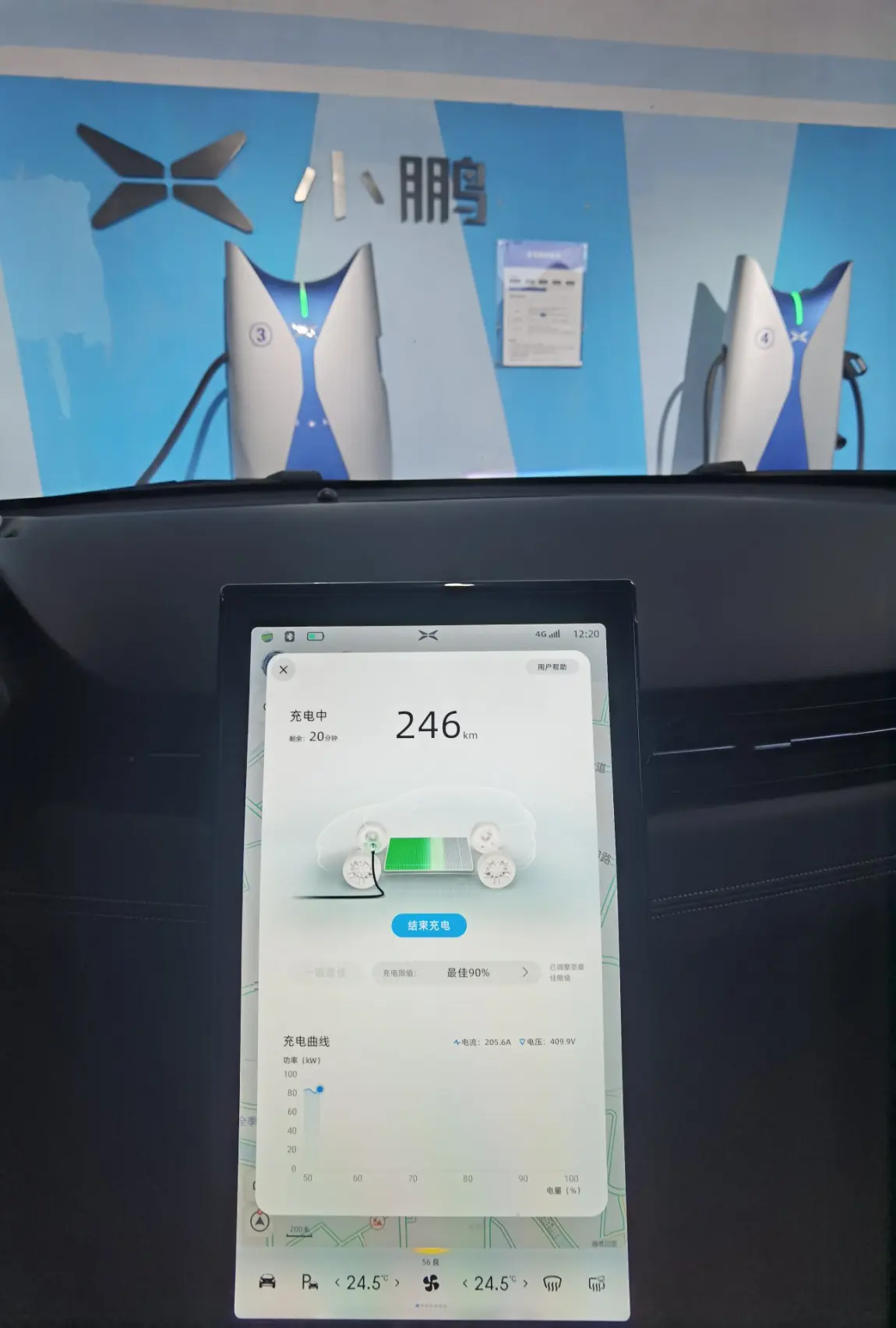

约10秒钟后,站点充电机发出工作声音,充电机和充电桩指示灯闪烁,车辆后视镜绿色闪烁,车内大屏显示“充电中”状态。app接收到“充电开始”提醒。
充电过程中可以通过车内大屏或手机app上可以选择结束充电。

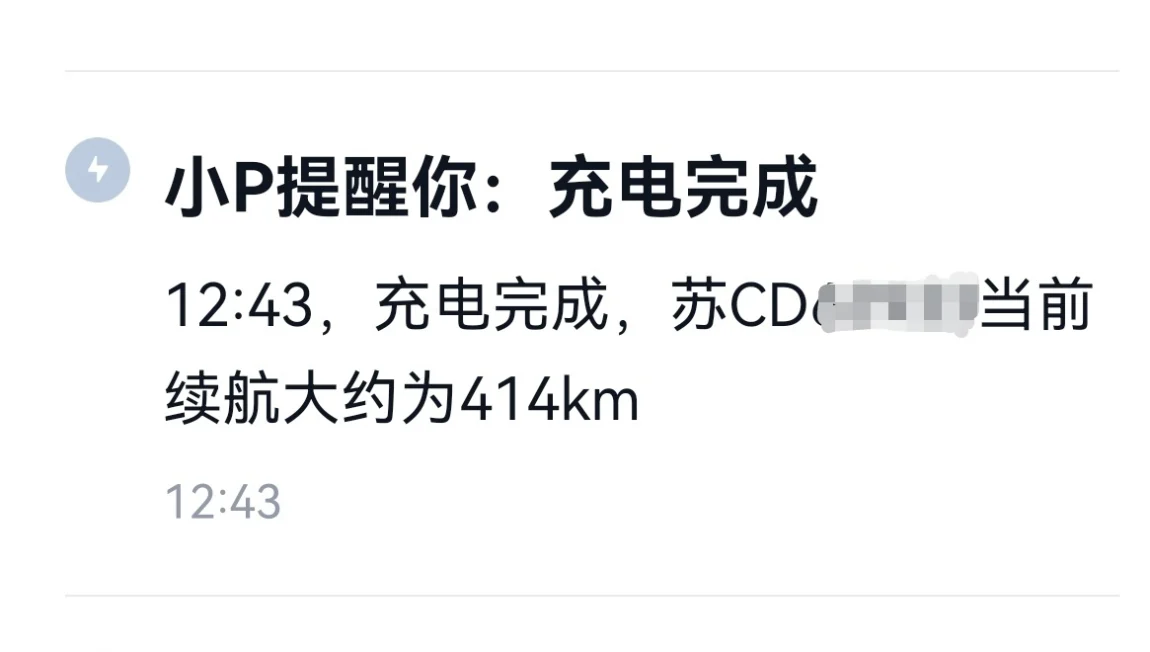

充电至预设限值后,站点充电机停止工作,车辆后视镜绿色常亮,车内大屏显示“充电完成”状态,手机app接收到“充电完成”提醒。
充电完成后10分钟会有小鹏汽车再次友情提醒充电完成的电话哦!

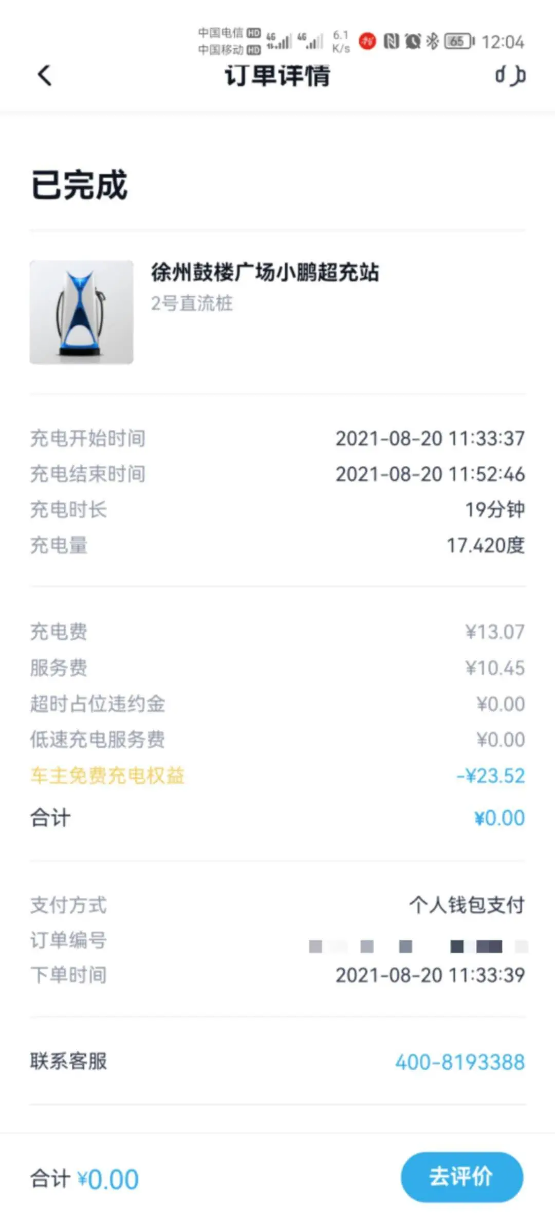

最后,还枪走人,自动扣款完成订单。

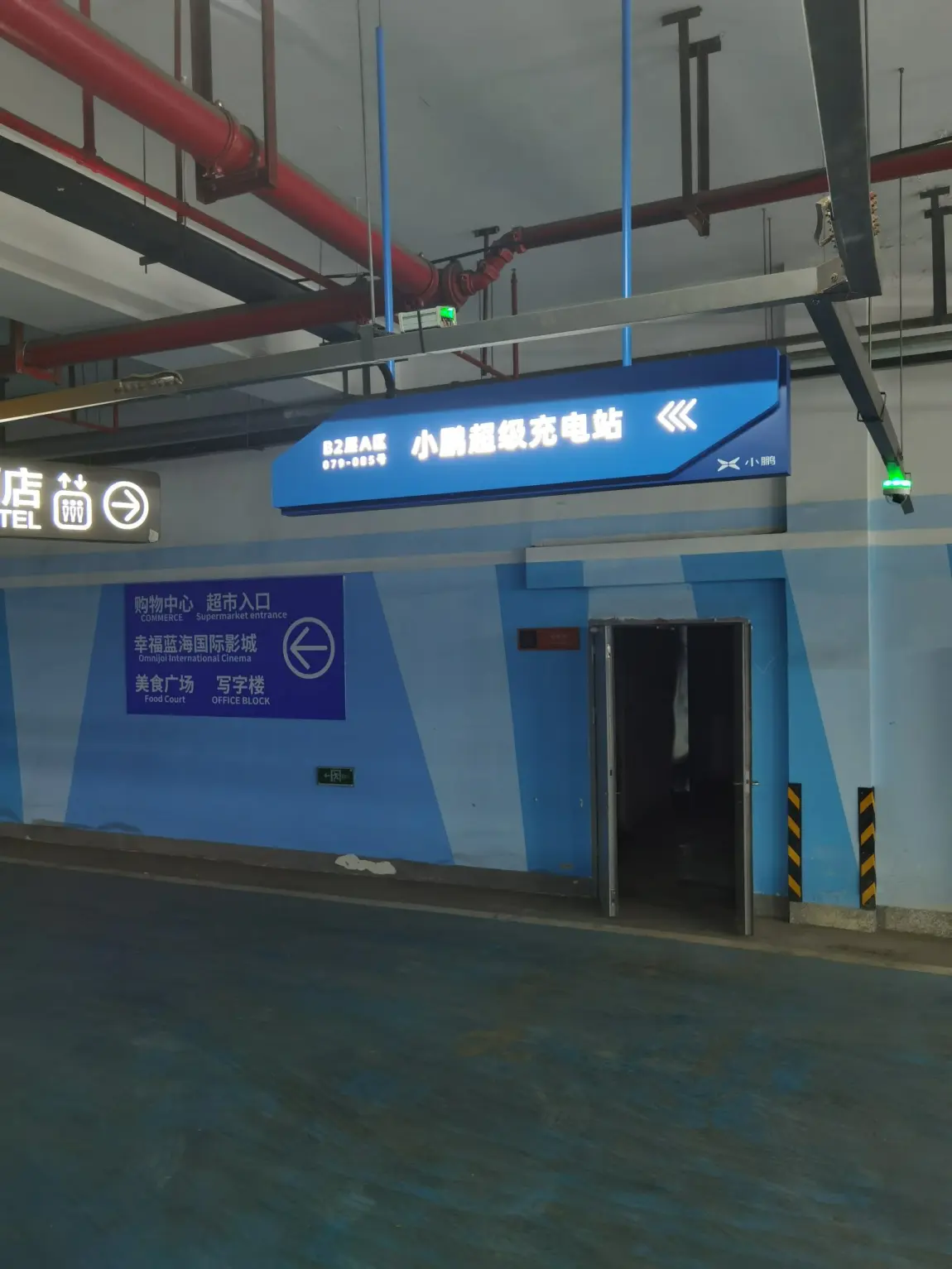

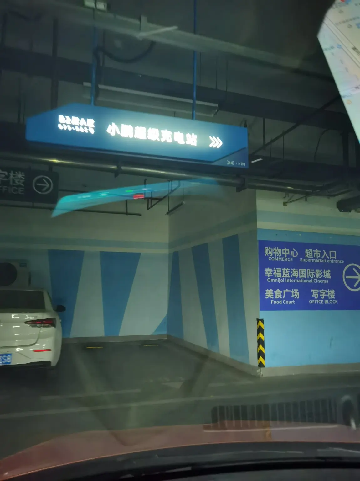

2.关于免费奶的详细位置:车内大屏和小鹏app都可在“充电站点详情”查看充电站点的详细位置,进入停车场后留意小鹏logo指示标志。
2.关于停车方位:停车时关注快充口位置和充电枪线长短,太短了插枪比较费劲,还有可能因接触不好造成充不上电。

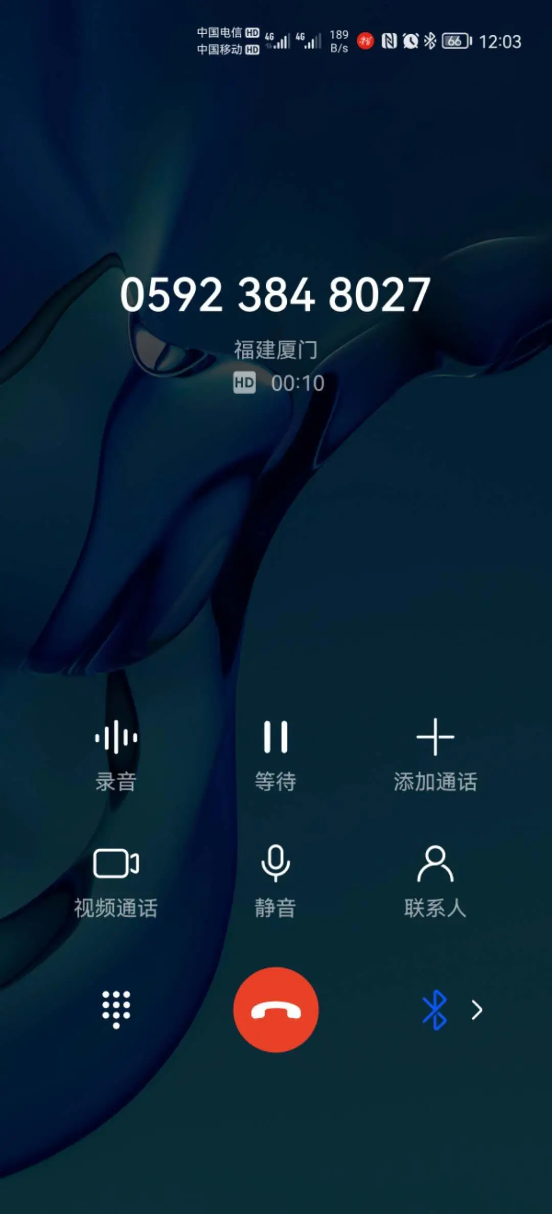

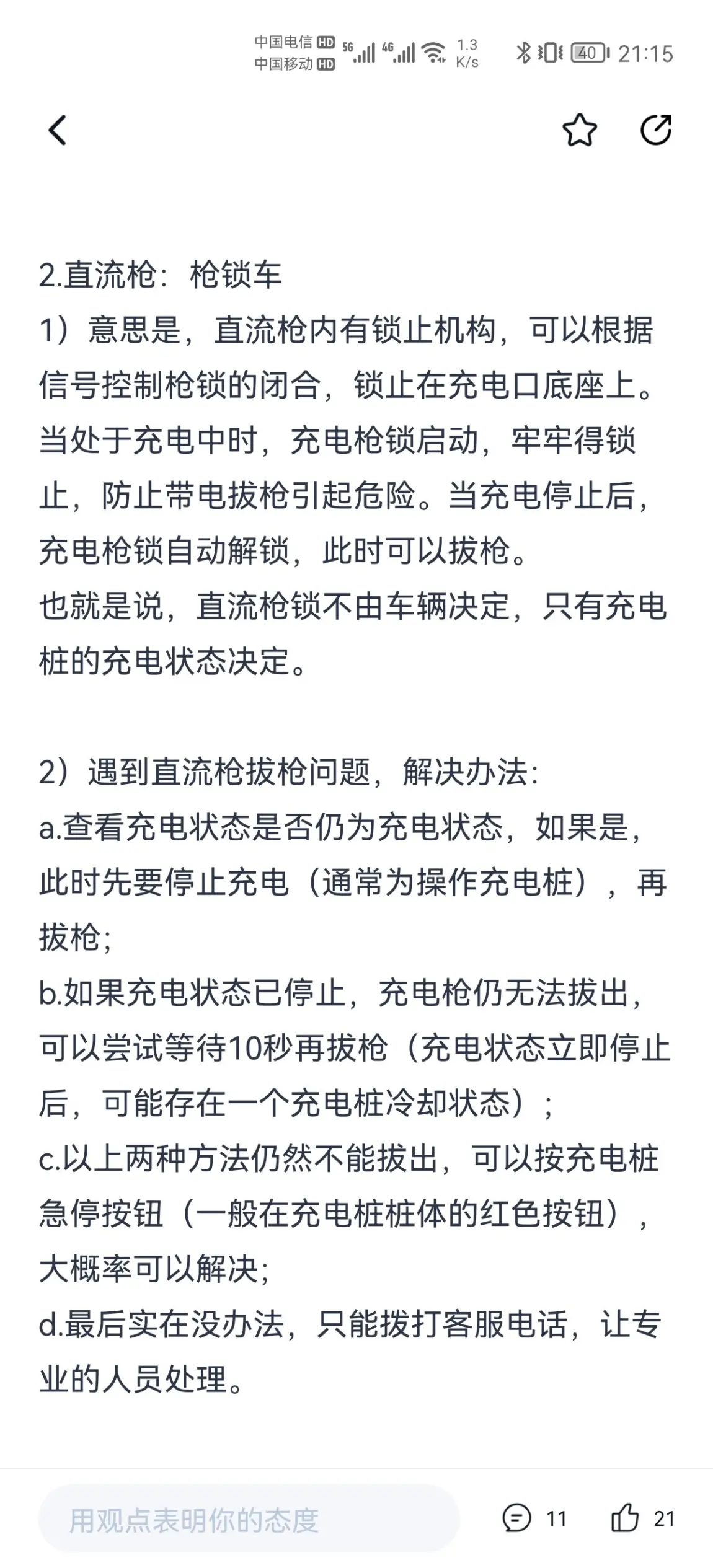

5.关于无法正常拔枪:因暂时没有遇到此类情况,我没有发言权,仅查询到了一个解决方案,希望能帮到鹏友们哦!请参考下图。充电如遇特殊情况,请打客服电话咨询4008193388。

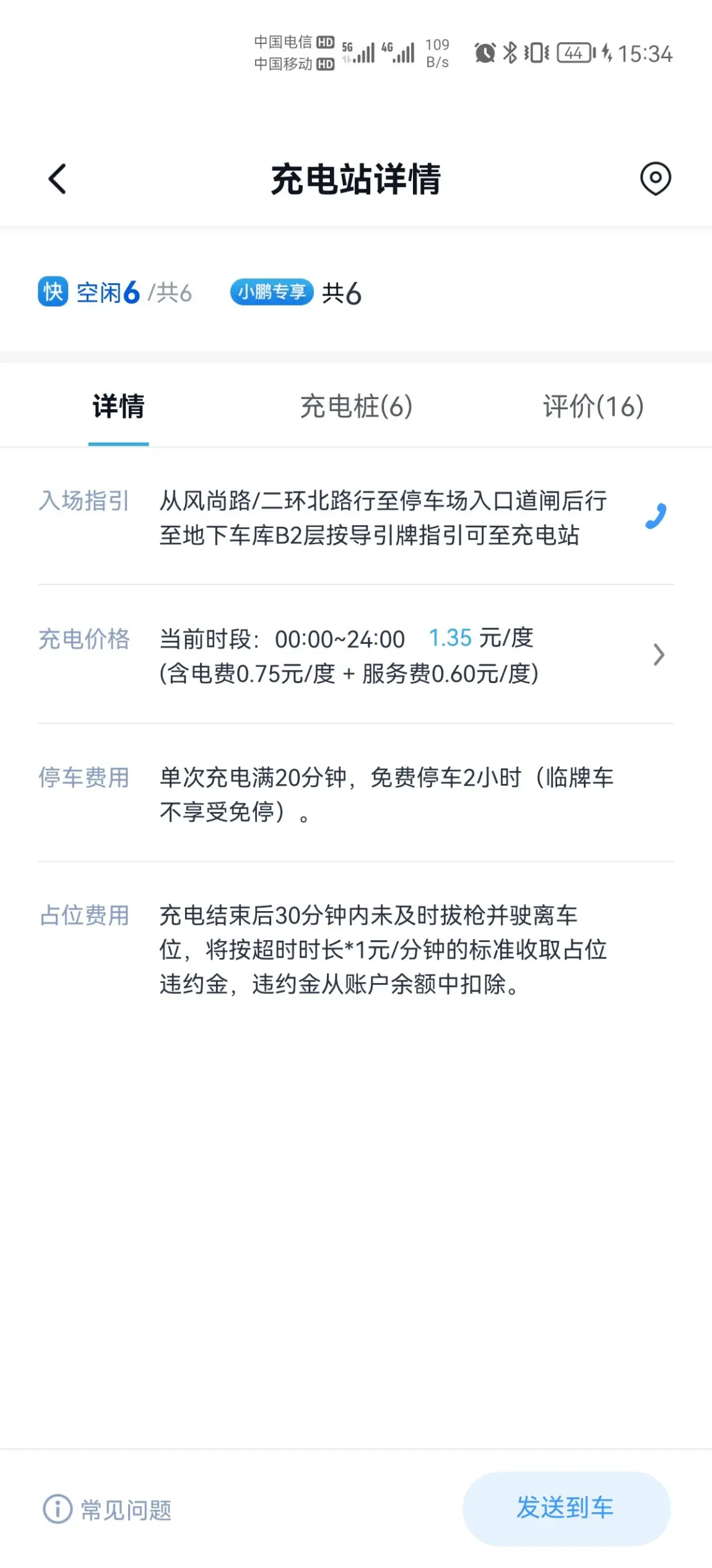

6.关于停车费优惠和超时占用费:在小鹏app“充电站详情”有显示,可提前查看。请关注充电剩余时间,充满后及时移出充电位,方便鹏友们充电。否则超时半小时后计算占用费,一般是1元/分钟。
