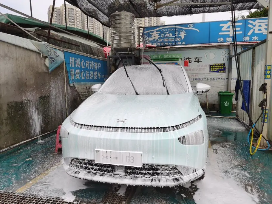

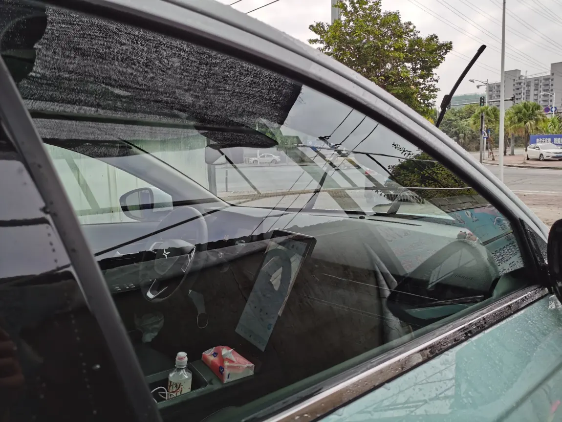

上图是我从4S店提车后自己给G3i第一次洗车,发现了每一块玻璃上都有厚厚的油膜,很影响视线,也很影响心情。我有洁癖和强迫症☺️,4S在交车之前已经洗了车,但没达到我自己的要求,小鹏的交车服务和仪式还是做得挺不错的。

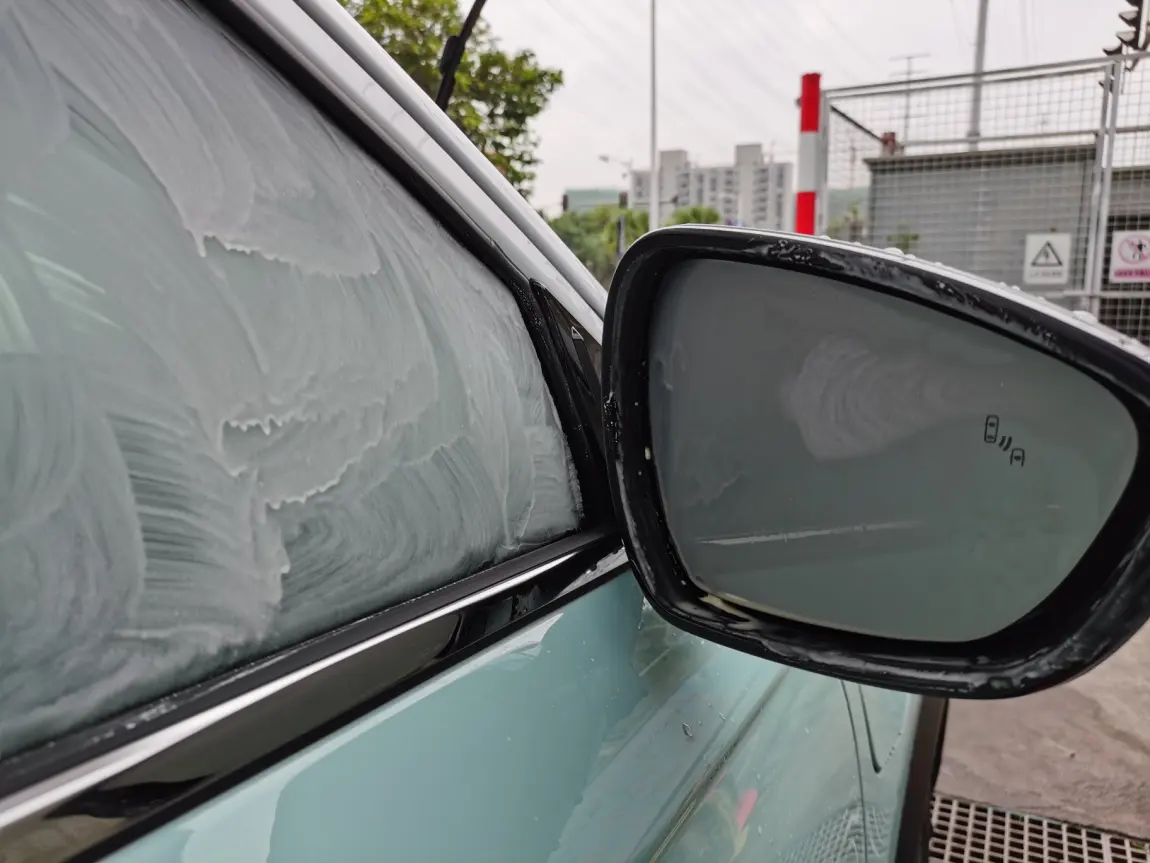

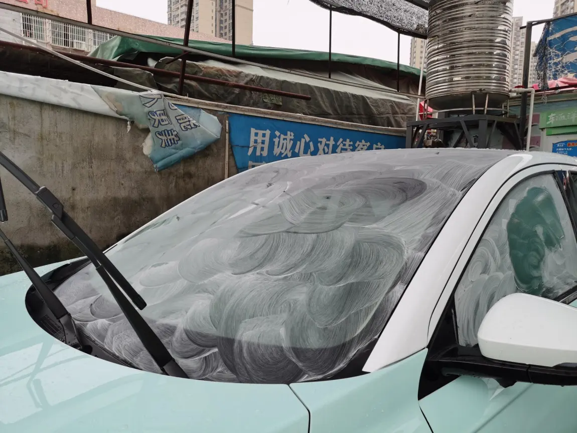

6、★把准备好的油膜去除剂拿出来用力上下摇晃,均匀的涂抹在每块玻璃上面,涂抹的时候要稍微用点力,遇到油膜严重的区域,不断的打圈圈,直到油膜消失,涂抹的时候尽量不要让油膜去除剂涂到车漆和密封胶条,多少有点腐蚀;
7、涂抹完油膜去除剂之后,静候个5分钟,应该有点累了,休息一下😉
8、用大量清水把油膜去除剂冲掉,把全车用清水冲干净,喷上洗车泡沫,把全车彻底洗干净,保证车上没有油膜去除剂的残留;

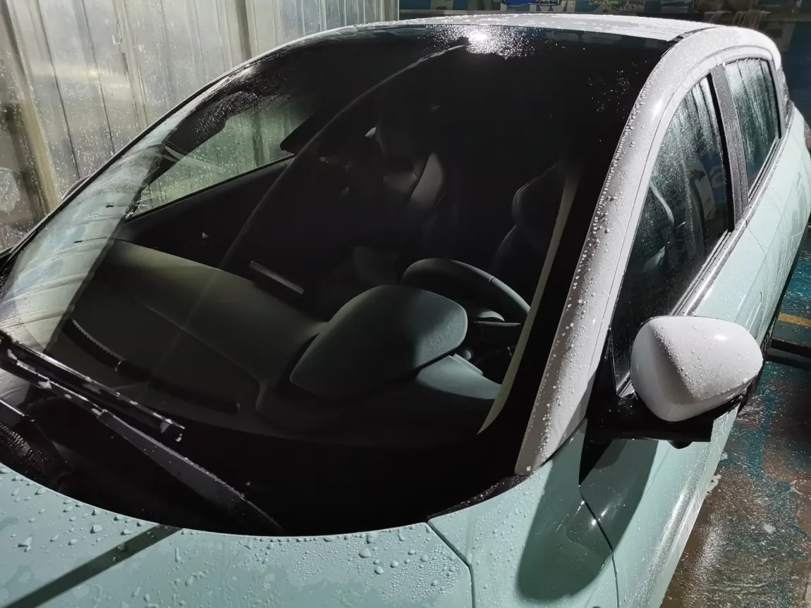

9、冲干净后细心检查每块玻璃上的油膜残留,这时候可以用手摸一下玻璃,就一个字,光滑!
10、★如上图所示,玻璃上的油膜还未清掉,这个时候就要用擦车布把有油膜的玻璃擦干,重新再涂一次油膜去除剂,直到每块玻璃都没有油膜为止;

13、★拿出长效防雨剂,用力上下摇晃,以打圈圈的方式均匀涂抹在玻璃上,这最后的一步非常重要,涂抹一定要均匀,防雨剂保持薄薄的一层均匀附着在每一块玻璃上,厚薄不均匀的话,雨刮刮起来有几率发生跳动;
14、涂抹过程要保持干燥,不能碰水,涂抹完之后,静候个10分钟,休息一下;

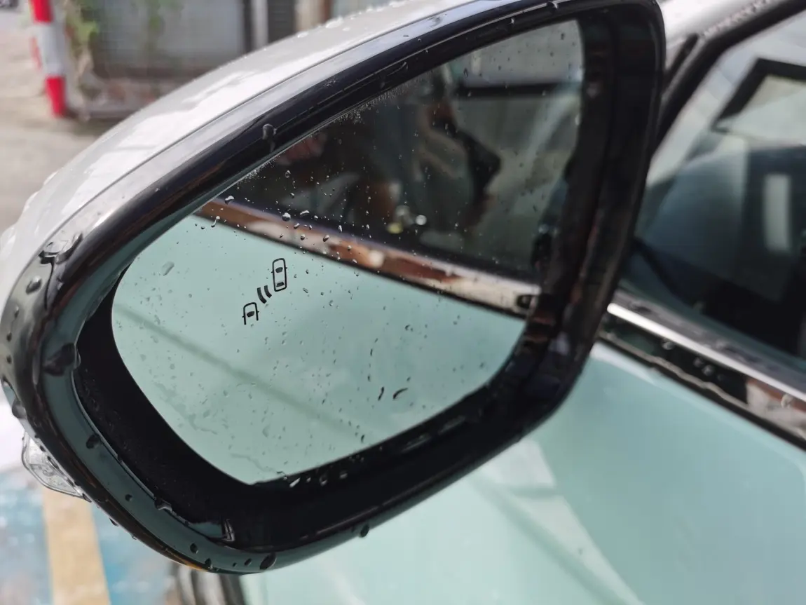

15、★最后一步了,也是关键的一步,最粗糙干净的毛巾把每一块玻璃上的长效防雨剂彻底擦掉,干燥的环境之下很好擦,轻轻一推就擦掉了,擦不掉的,有可能是毛巾表面不够粗糙,也有可能是周边环境不够干燥,最后一步,一定要彻底把玻璃上的长效防雨剂彻底擦掉;
16、好好欣赏一下自己动手处理的每一块玻璃吧,干净通透,不建议马上试水哦,忍几个小时之后往玻璃上疯狂喷水试试效果吧,别忘记给我点个赞😋😋
