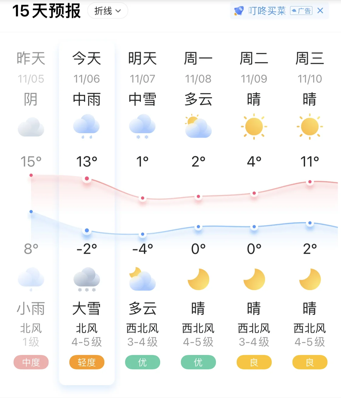

北京的今年的雪在冬至前夜突然到访,从中雨到大雪,温度骤降,突发的状况让很多车主感到疑惑.也通过这次降温、这次大雪,被动对于使用知识快速进阶,于是,想总结下,想将自己能够想到的冬季用车常识,分享下,如有不妥,欢迎指正,如有问题,欢迎沟通~

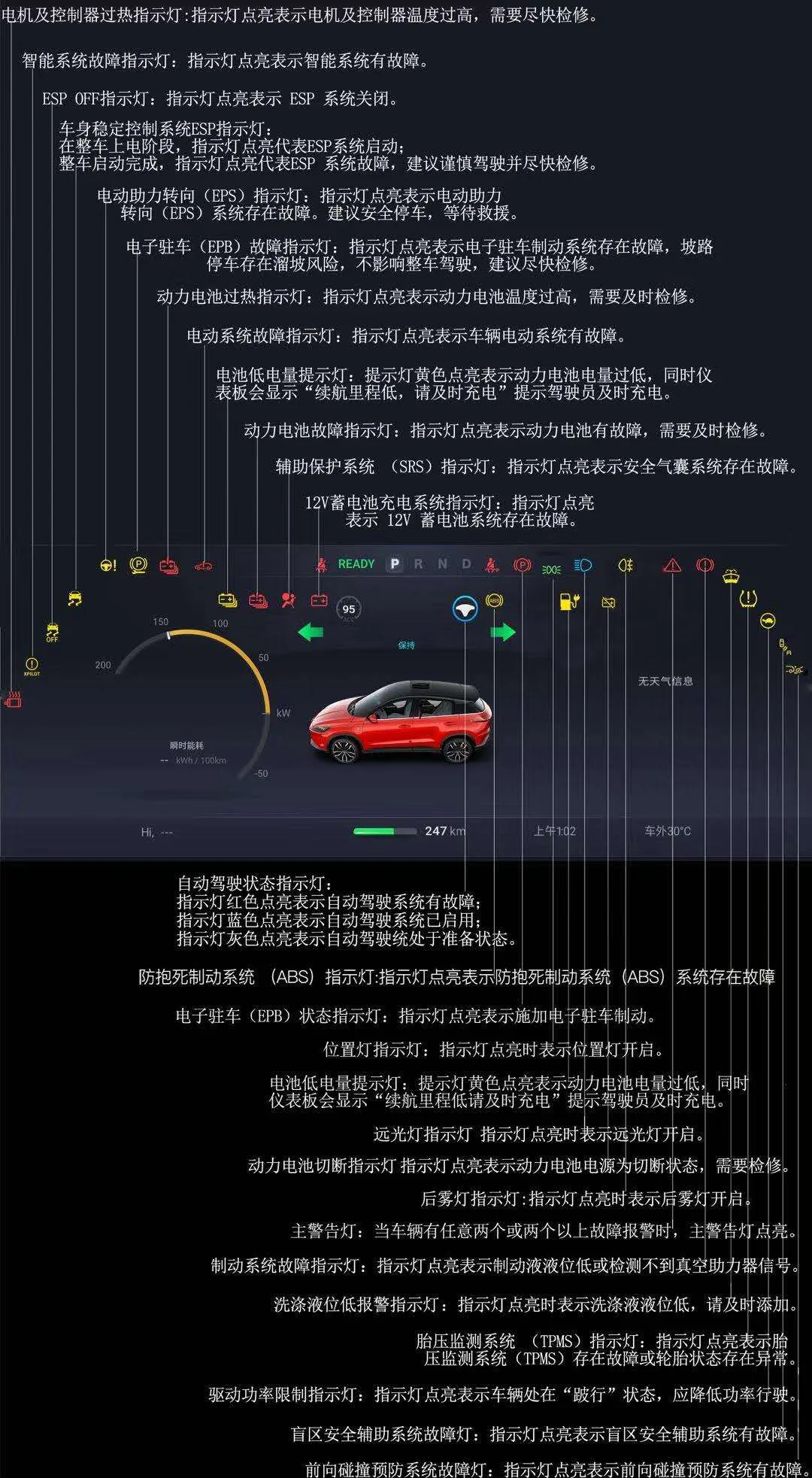

1、容易出现的故障灯
手上只有G3的故障灯汇总,但是小鹏的故障灯标识都是相同的

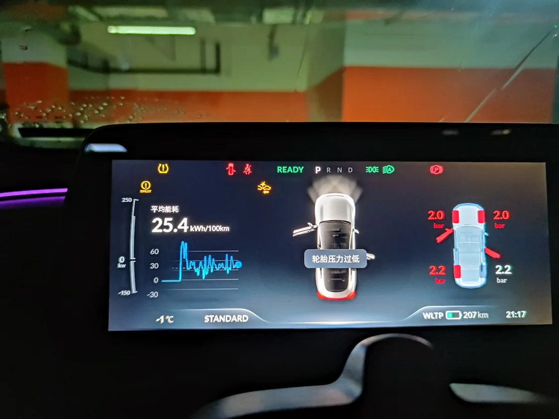

1>胎压报警。突然的变冷,胎压中的气体,也会遵循热胀冷缩,致使胎压报警,胎压报警后,只需要将胎压补到标定胎压即可,后备箱的应急工具包中,会有充气泵,操作很简单。

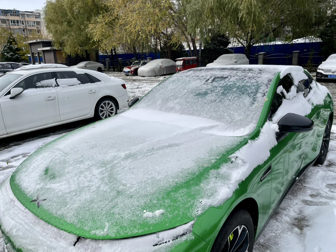

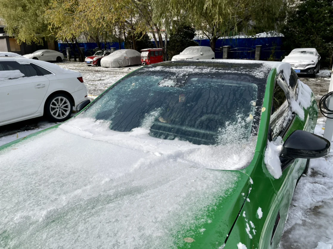

2>XPILOP报警。小鹏的辅助驾驶是通过三目摄像头、毫米波雷达、超声波雷达给予硬件支持,但在恶劣天气下,尤其是大雪覆盖车辆后,硬件被遮挡,就容易出现XPILOP报警,出现此报警后,切勿盲目使用辅助驾驶,会存在一定危险。
3>前碰撞预警报警。同样是积雪覆盖,导致辅助安全系统失效,清理车身后可恢复正常。

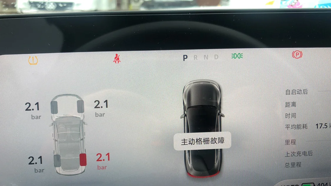

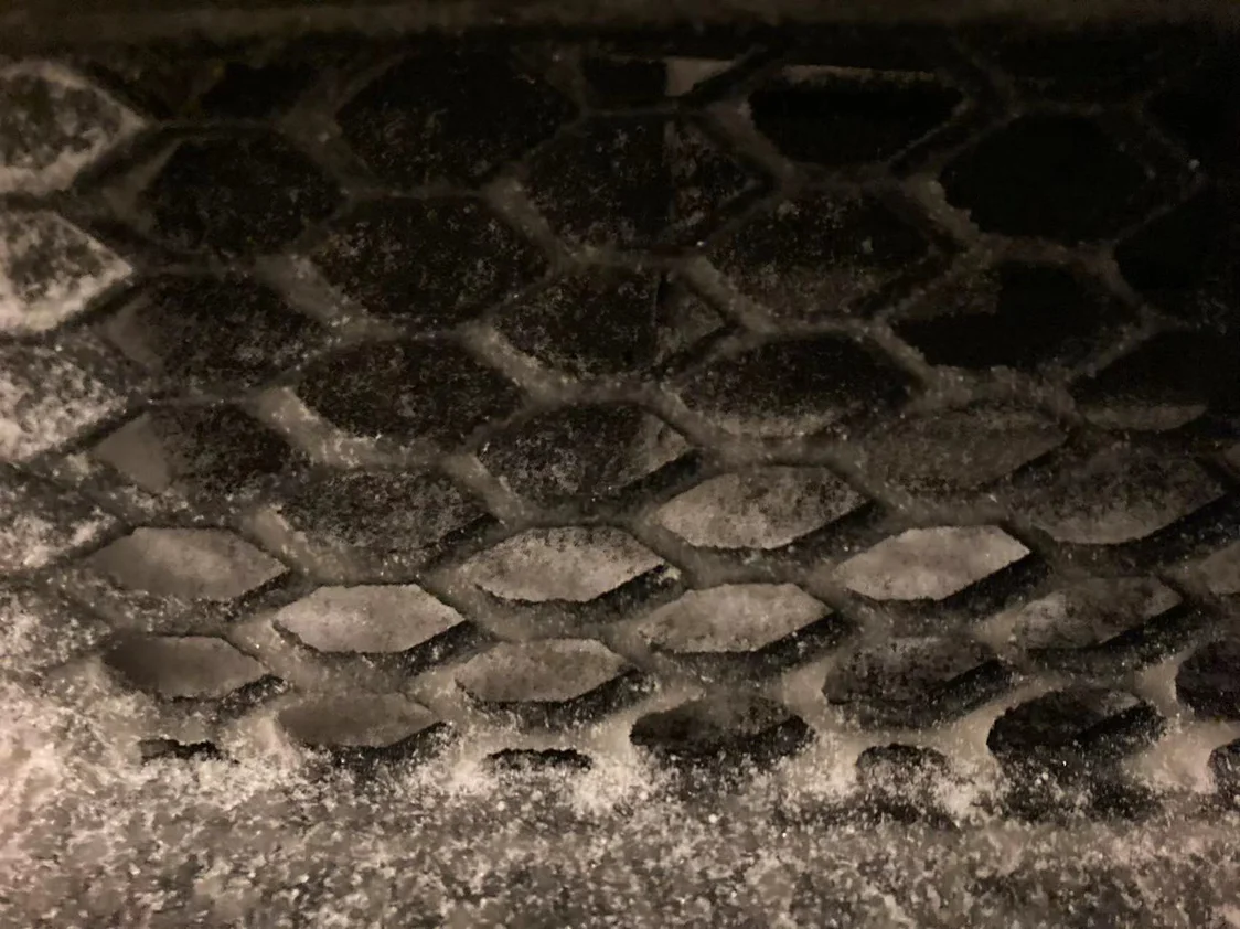

4>主动格栅故障。主动格栅在车头下方,主要作用是散热和进气,高速行车时会进行关闭,以达到更小的风阻系数。同样是雪天,会让车辆进气格栅被雪覆盖满,就会出现该报警,将积雪处理后,再将车辆重启(锁车在进入),系统重新标定后,故障灯消除,如行驶中出现,不用刻意理会。

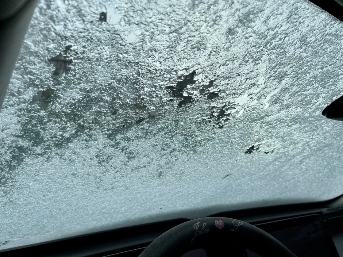

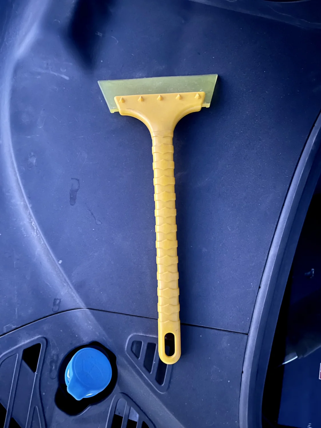

1>前风挡结冰。如果有提前预料车身结冰,可以再出门前,有计划的开启急速升温,将车内温度提升,通过热传递,将前风挡玻璃加热,致使冰面化开。也可以使用物理方式,车内存放刮冰铲,车内开启除雾的同时,前风挡滋玻璃水,慢慢化开后,使用刮冰铲处理。

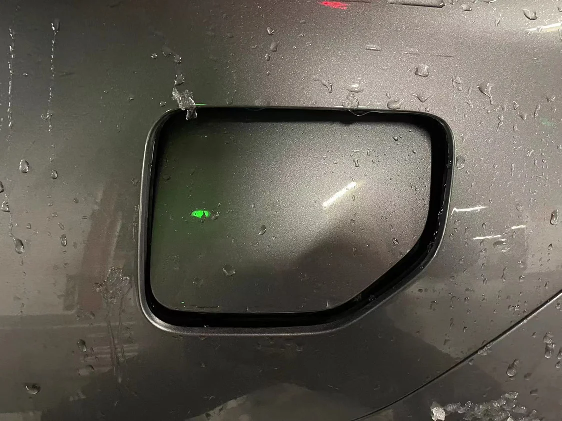

2>充电口。雪天如果充电,尽可能选择室内,如果条件不允许,在室外充电,恰巧温度够低,充电口的门可能就会被冻上,解决办法最稳妥的是使用吹风机,暴力一些是使用温热水浇门盖板外侧,特别注意,第二种方法不推荐,非亲测,只是看到有人成功,最好使用第一种方法。

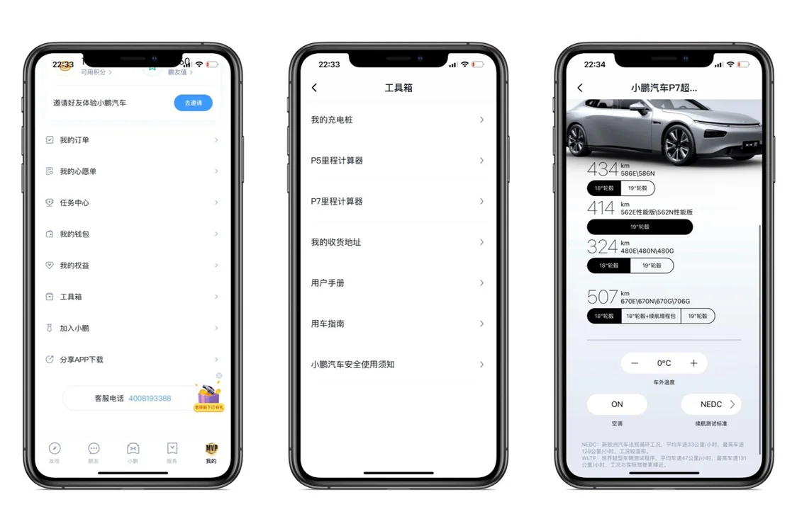

可关注我很早之前发的帖子,也可以在小鹏app中,我的——工具箱——P7里程计算器,选择好对应的版本、室外温度、空调是否开启后,得到一个比较贴切的数据。

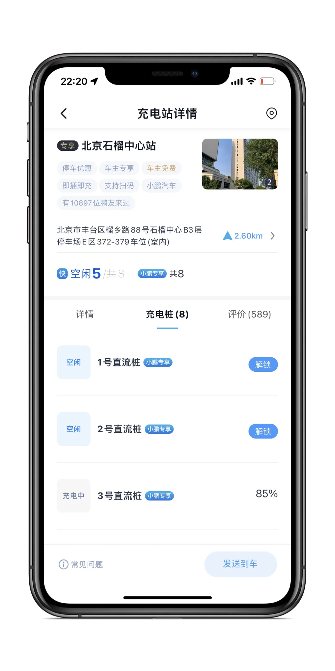

4>冬季电车续航都会缩水严重,所以需要勤充,如果没有家桩条件,建议提前看好要去充电站的充电桩占用情况,不然容易排队。
