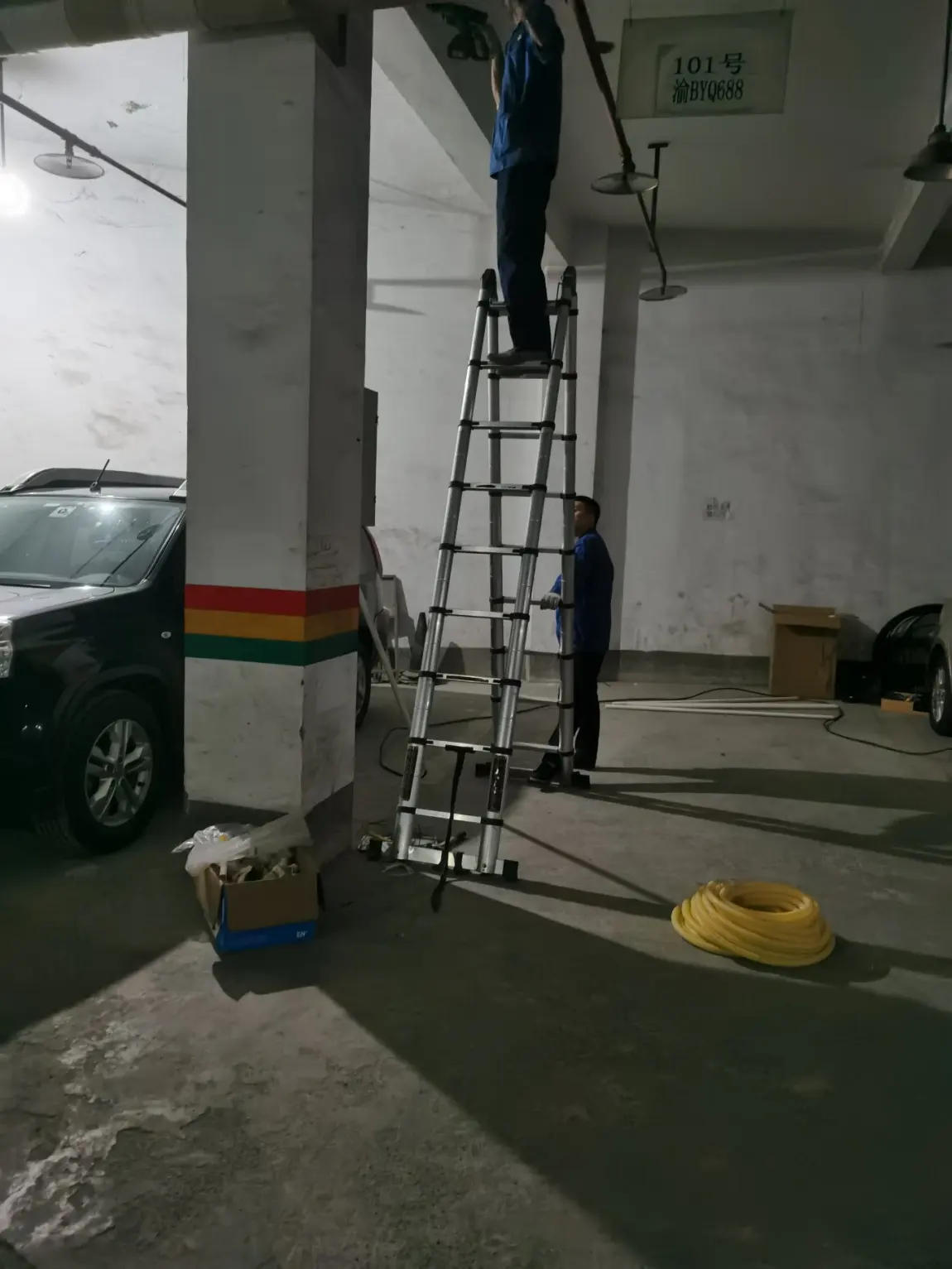

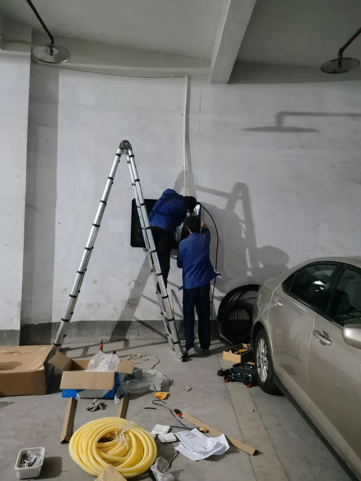

问题二:安装充电桩多出来的线怎么算钱
物管安装完电表后,就立即通知小鹏充电桩人员来安装,我总共的线缆是50米穿管,这个就要看物业了,由于物业为我考虑在就近找了个电箱搭出来电表,所以相对比较近,在安装之前一定要和物业协商好电表位置。(能省则省)。我这边师傅是收取我38一米的费用的,我认为比较合理,充电桩保护箱自己买的,安装费给了师傅100。在这里说一下,有些鹏友如果有熟人或者朋友在做电这一块的如果电表与充电线位置比较远可以自己找人先把线接出来一些,这样能省一点。安装时间下午4点-晚上9点结束。

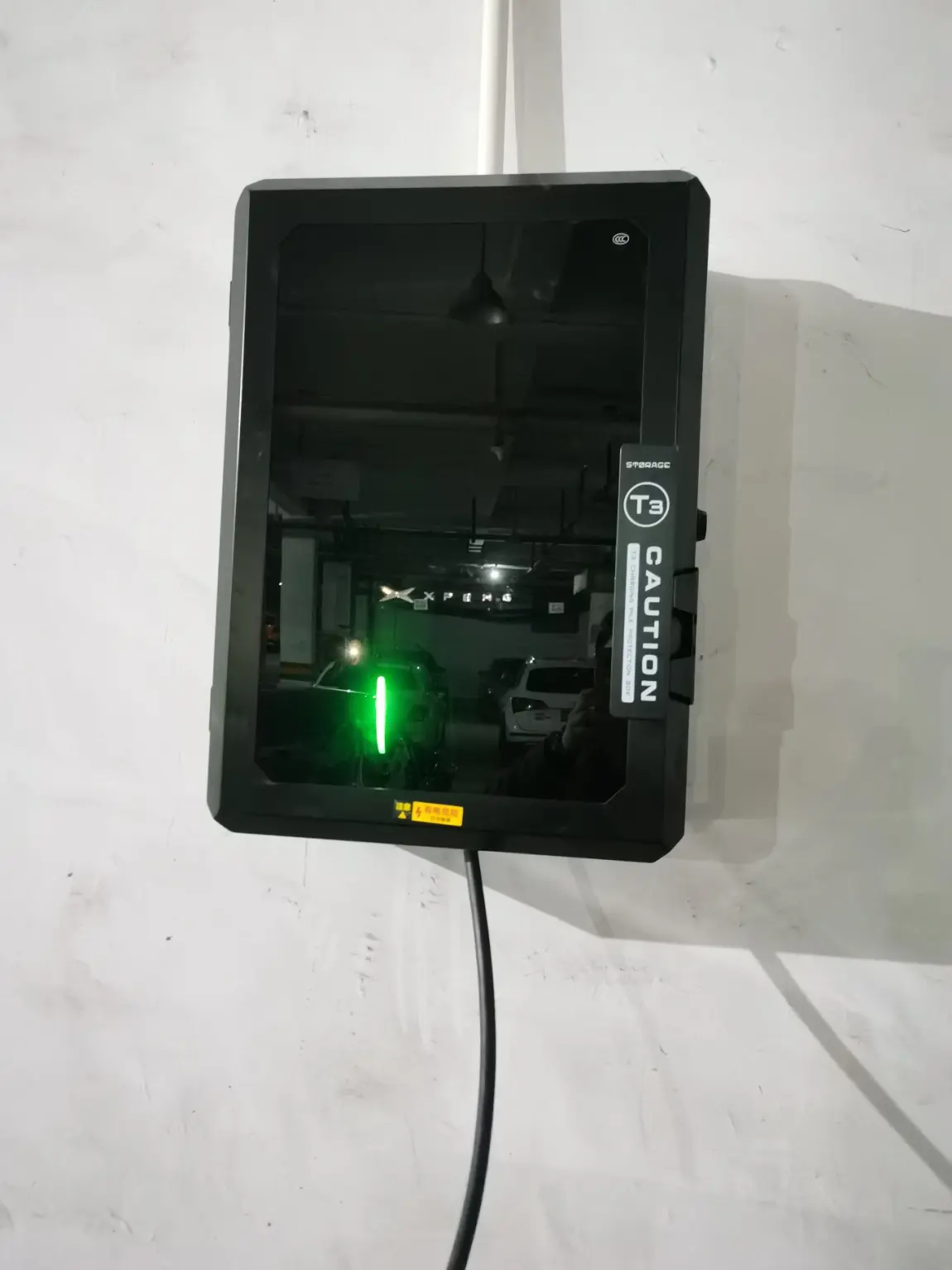

问题三:充电桩保护箱到底买不买?
我认为为了美观整洁可以买,真的为了保护意义不大。因为小鹏APP就有了断电等蓝牙连接保护功能了,保护箱的意义就在于整洁和保护损坏。这个就看自己了。
