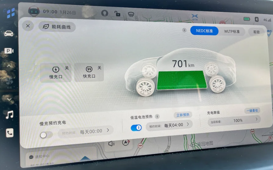

续航里程流向之一——电池加热
北方的鹏友可能会遇到,冬季室外停车一段时间后,再次启动时续航里程会比上次下电时显示的续航里程“少了一截”,这是因为长期停放于低温环境,锂电池的活性受到了影响,表现出来就是电池容量变小,放电效率下降。过低温度时系统会将续航里程向下修正(即减少续航里程),保证有一个可靠的续航里程。
想要电池活性恢复,就需要把电池加热到适宜的工作温度,伴随着行驶过程或充电过程的推进(为保护电池,电池温度过低时还会降低充电功率,导致充电时间变长),电池温度逐渐升高,内部化合物质的活性也回归常规水平,续航里程与充电功率就会慢慢“涨回来”。
所以,“流失”的部分续航里程,其实是被电池加热过程消耗掉了。

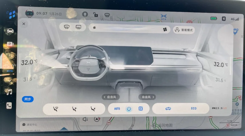

续航里程流向之二——车内制暖
除了电池加热以及活性降低带来的续航里程“遗失”,另一方面,车内空间的制暖也是续航里程降低的主要原因。
在寒冷的冬季,一个温暖的车内空间无疑能为车内乘员带来舒适的体感,无论是给车内空间带来暖风的空调、贴身暖意的座椅加热、呵护双手的方向盘加热,所提供热源全都通过动力电池电能转化,特别是空调,制热功率大约是制冷功率的2.5倍。

1、家里有充电桩的鹏友,建议养成停车时插上充电枪充电的习惯(长时间停放建议不要一直处于插枪状态);
2、在车辆插充电枪的情况下,建议使用电池提前预热、远程提前开空调功能,可以使用充电桩的电量给车辆进行预热,减少电池电量的消耗;

7、冬季使用空调制暖时,建议使用自动空调(auto)模式,并设定合适的空调温度和风量(过高的温度和风量会显著加大电耗)。
