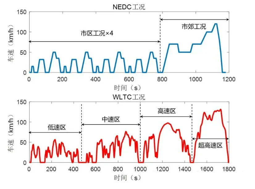

续航里程NEDC与WLTC代表什么?
NEDC与WLTC是目前应用最广泛的续航测试标准,NEDC与WLTC的最大区别就在于续航测试环节与持续时间:
NEDC工况测试由4个市区循环与1个郊区循环组成,在NEDC工况测试中,车辆多数时间处于匀速行驶状态,加速和减速也依照恒定的加速度值来进行,能量消耗相对平稳、均匀。
WLTC工况测试则由低速、中速、高速、超高速4个行驶状态组成,相对于NEDC来说,WLTC测试时具有车速波动大、速度范围覆盖广、加减速无规律的特点,能量消耗也随着瞬时状态波动。
从上面的介绍看,WLTC相对NEDC工况来说更贴近大部分车主的实际用车场景,这也是为什么在NEDC续航里程下降会比实际行驶里程要多一些的原因。
当然,若鹏友的用车场景为通畅的城市快速路,并且气温适宜,驾驶相对平稳,NEDC续航里程的下降则会与实际行驶里程将会保持一个细微的差距。所以,鹏友们可以依据自身的用车场景选择适合的工况续航标准来作为续航参考。
