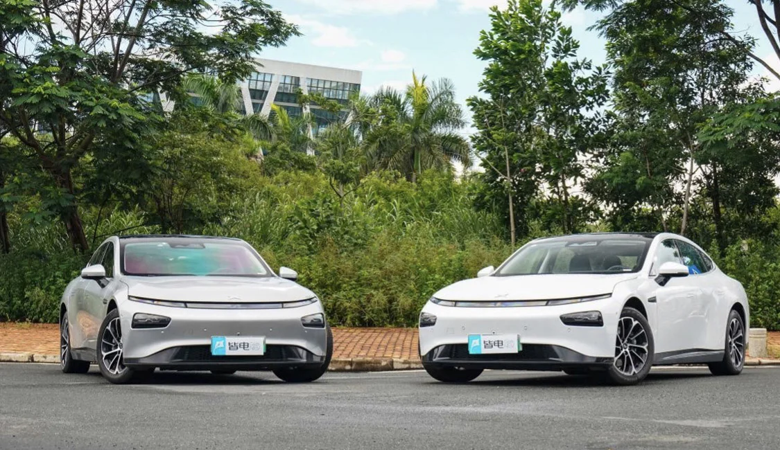

老车在电池、性能、NVH方面是否有衰减,智能化和主动安全系统又是否管用?为了摸清楚车主和网友关心的这些问题,我们特意找来了一辆经过一年重度使用的小鹏P7(已行驶超过11万公里),通过一系列测试来探究该车与小鹏P7新车在续航、性能、主动安全等方面的差异,并测试主动安全还能否与特斯拉Model 3新车匹敌,综合验证小鹏汽车的品质究竟如何。
或许是全国小鹏P7里程之最
这辆有着11万公里战绩的小鹏P7是皆电在网友群里招募的,与车主沟通得知,车主在创业阶段每天几乎都要珠海-深圳往返,基于用车成本考虑于2020年10月入手小鹏P7后驱超长续航智尊版,目前的行驶总里程为111380公里。可以说,1年行驶超11万公里的电动车实属罕见,我们也反复与车主确认过,这台小鹏P7除了更换过轮胎外,没有做过其他整备。
小鹏P7新车为试驾车,同样是小鹏P7后驱超长续航智尊版,搭载80.9kWh三元锂电池,NEDC续航成绩670km,另一辆对比测试车则是2021款特斯拉Model 3款标准续航升级版。

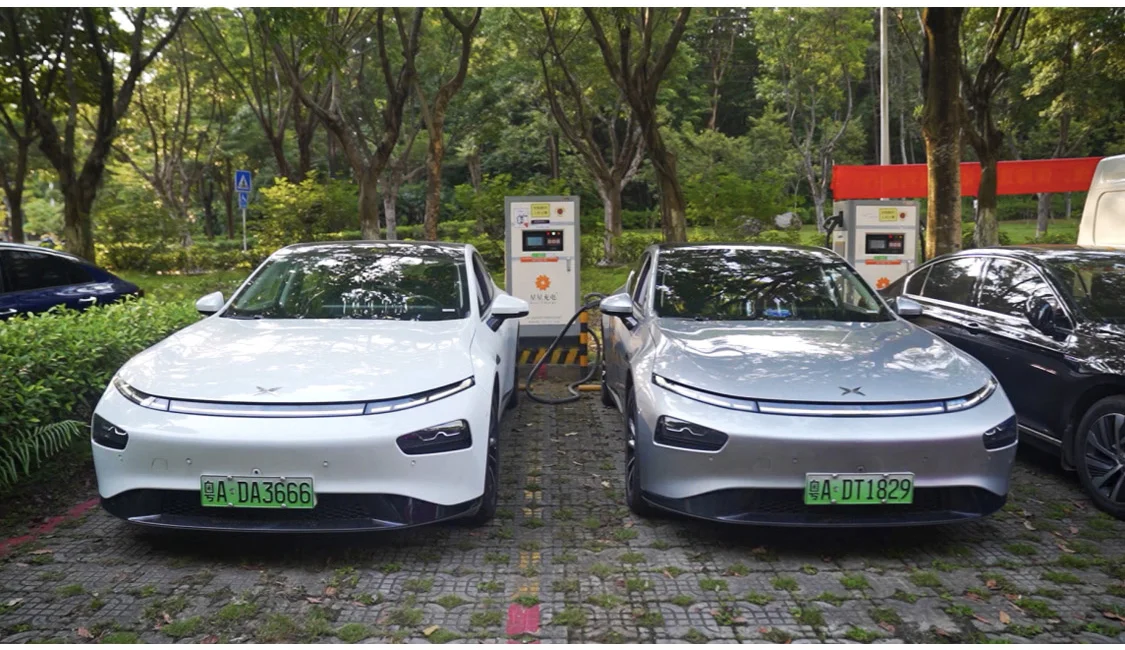

充电:效率几乎无差别

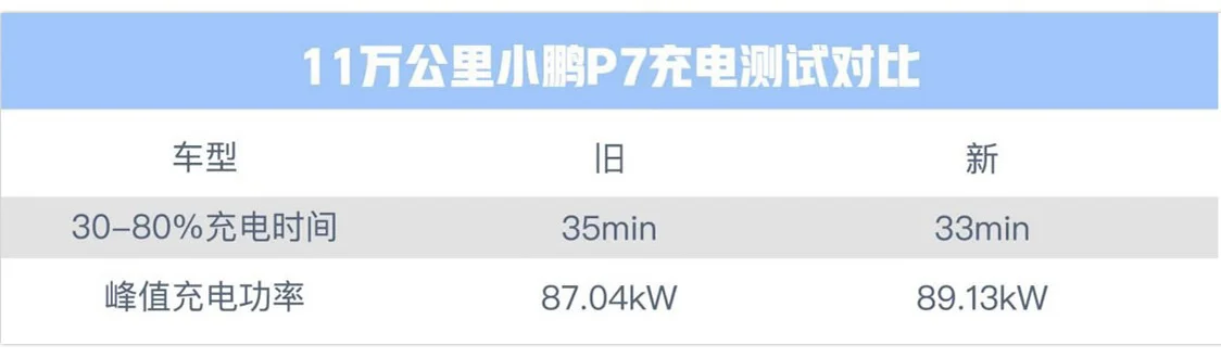

在测真实续航之前,两台车的电池电量都在30%上下,我们先让它们来一次充电测试对比。
两辆车同在公司楼下的星星充电桩(直流快充)充电,我们记录下从30-80%的充电时间。最终,旧小鹏P7耗时35分钟,在该充电桩的峰值充电功率可以达到87.04kW;新P7耗时33分钟,峰值充电功率89.13kW。
两辆车的电池在电量达到70-80%时的充电功率依然能维持在65kW左右,效率不错,差距并不大。

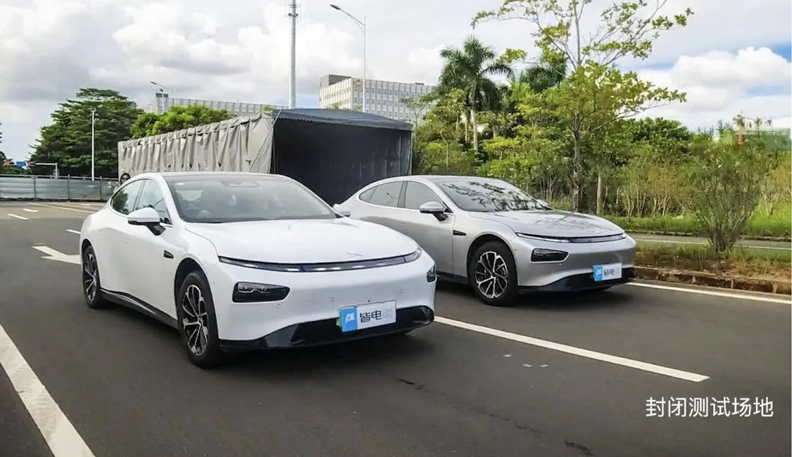

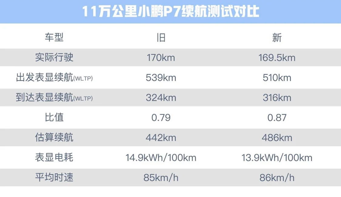

续航测试前,我们将两辆车的驾驶模式、空调状态都调成一致,从而基本保证两辆车的基础能耗一致。此行目的地位于深圳市坪山区“深圳智能网联交通测试示范基地”,我们两辆车同时出发,同时抵达。

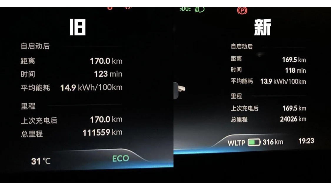

最终,旧小鹏P7实际行驶170km,表显电耗14.9kWh/100km,平均时速85km/h,表显掉电215km(WLTP),比值约0.79,通过比值来估算实际满电续航约442km(WLTP);
新P7实际行驶169.5km,表显电耗13.9kWh/100km,平均时速86km/h,表显掉电194km(WLTP),比值约0.87,通过比值来估算实际满电续航约486km(WLTP)。
从结果可以看到在实际续航方面,这辆1年能跑11万公里的小鹏P7与一辆新车的差距不大,续航折损不到0.1,电池衰减也不明显。(本次测试是在几乎纯高速工况下完成,并不代表日常综合路况下的成绩)

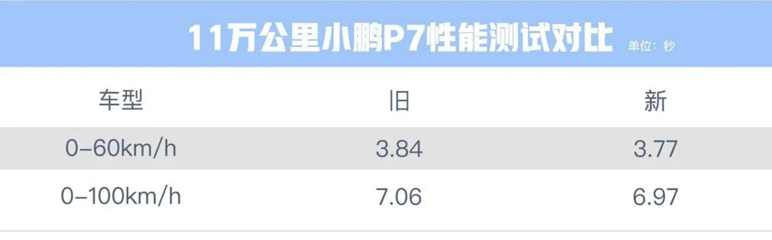

此次来到场地,自然也少不了性能测试对比。小鹏P7后驱超长续航版的最大功率196kW,最大扭矩390N·m,放在燃油车的话,相比普遍的高功率的2.0T发动机还要强一些。那么一顿操作下来,大家猜猜跑了11万公里后的小鹏P7的性能抗不抗打?
测试时,我们将驾驶模式调到“运动”,挂入D挡,用Autohold停好车以后,直接电门到底就可以了。电动车的瞬间扭矩输出加上悄无声息的加速,总会让人体验到猝不及防的加速快感,实际体验下来,即便是旧车,依旧有着令人意想不到的加速体验,推背感与新车没有区别。
最终测得旧车的百公里加速成绩为7.06秒,新车的百公里加速成绩为6.97秒。二者的差距不到0.1秒,几乎可以忽略。
从结果可以看出,这辆小鹏P7在经过11万公里重度使用后,动力系统没有出现衰减现象。试想如果是一辆跑了11万公里的燃油车,它的精神状态又会是如何?

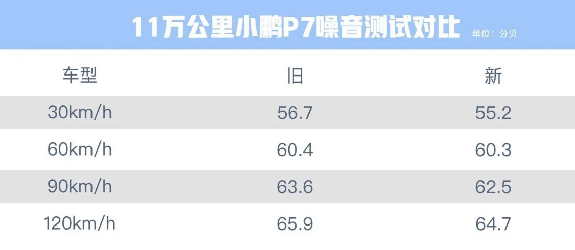

经过不同时速的车内噪音对比测试,最终结果也让人满意,行驶了11万公里的小鹏P7噪音数据和新车平均差距不到1分贝。从主观听感来讲,路噪会有一定区别,究其原因是因为旧P7的玛吉斯轮胎已经行驶超过3万公里,而新P7的玛吉斯轮胎才落地不久。如果想要更安静,换一套静音胎还会有意想不到的表现。
由此也可以看出,里程超过11万公里的小鹏P7在车内密封性与NVH方面和新车差距不大。

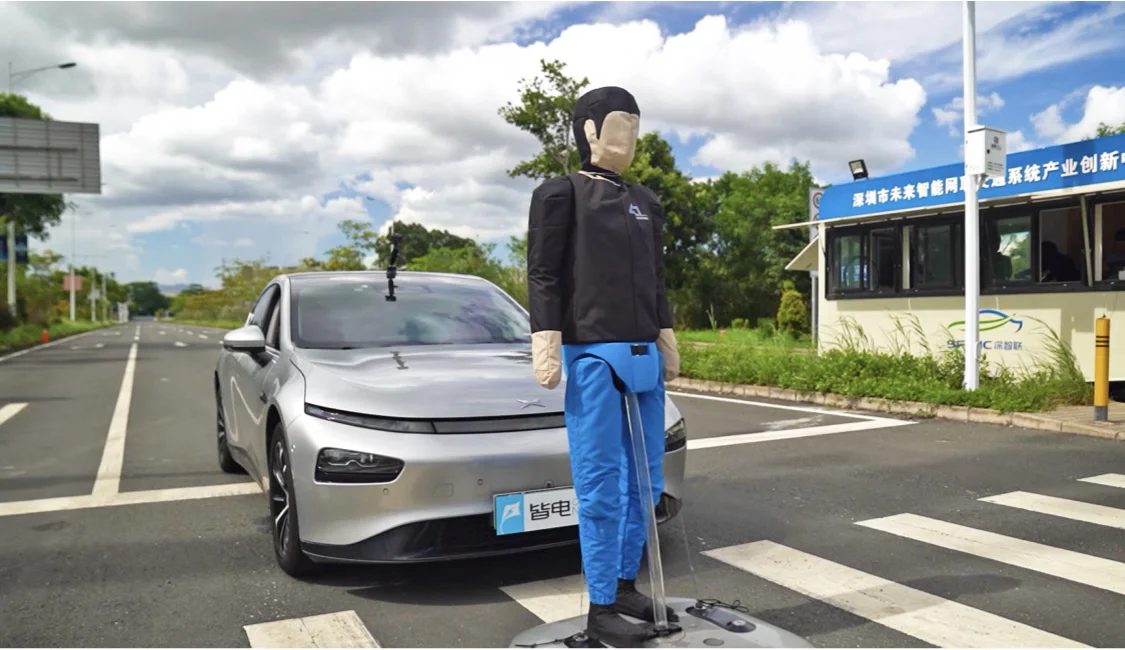

最后进入主动安全方面的测试,我们将模拟移动假人横穿、隧道内靶车两个场景,其中移动假人将以5km/h的速度快速移动,而隧道内靶车是模拟大光比环境下隧道内故障车的场景。

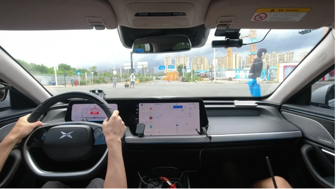

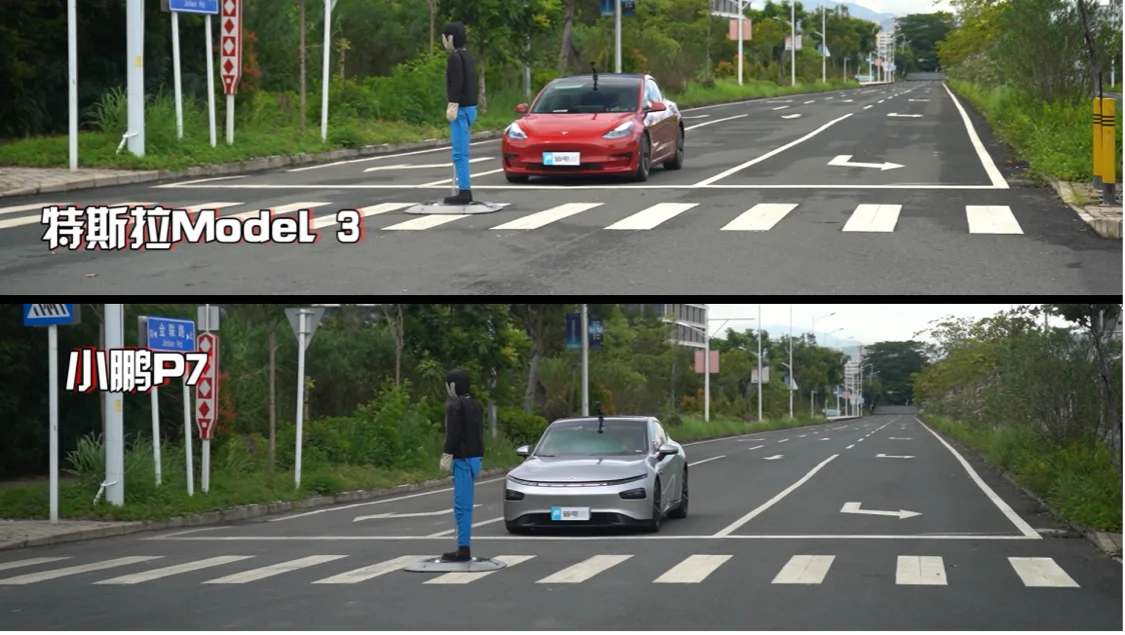

移动假人

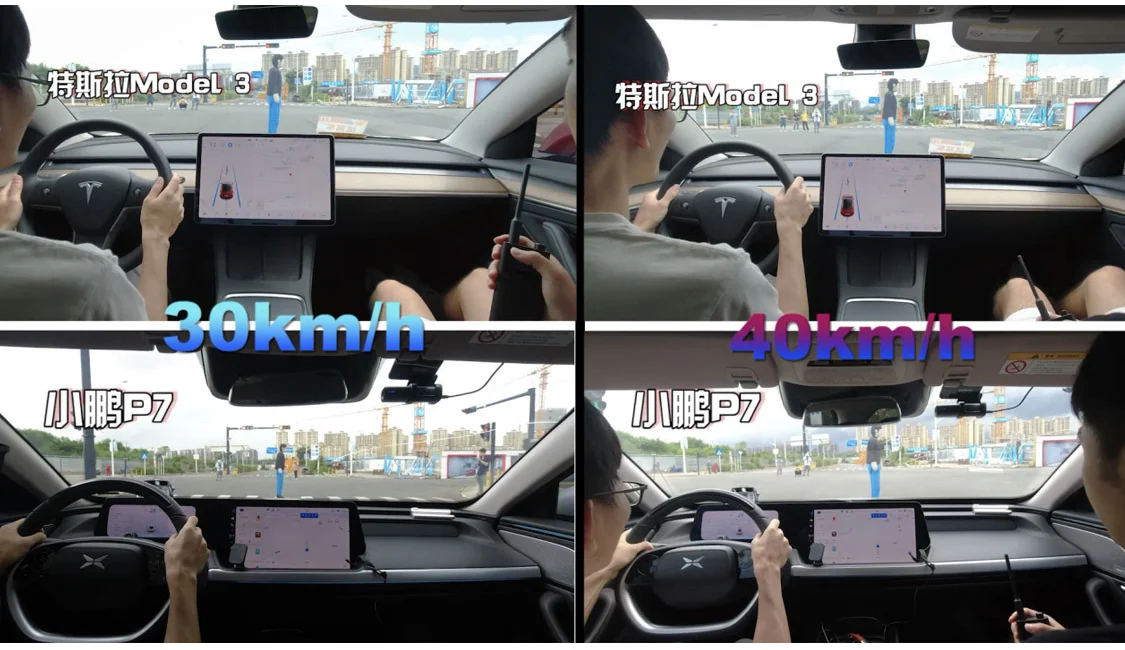

移动假人本身以5km/h的速度移动,一般成年人快走的速度也仅3km/h,因此成人横穿更多模拟的是极端情况,测试车辆采取30km/h以及40km/h,识别距离为2档。
从测试的结果看, 11万公里的老P7和Model 3分别以30km/h、40km/h的识别速度开启驾驶辅助,两台车的感知系统都能从远处顺利识别到假人,随后车辆开始预警并且伴随减速,直至刹停,二者都能够成功避免与假人发生碰撞。

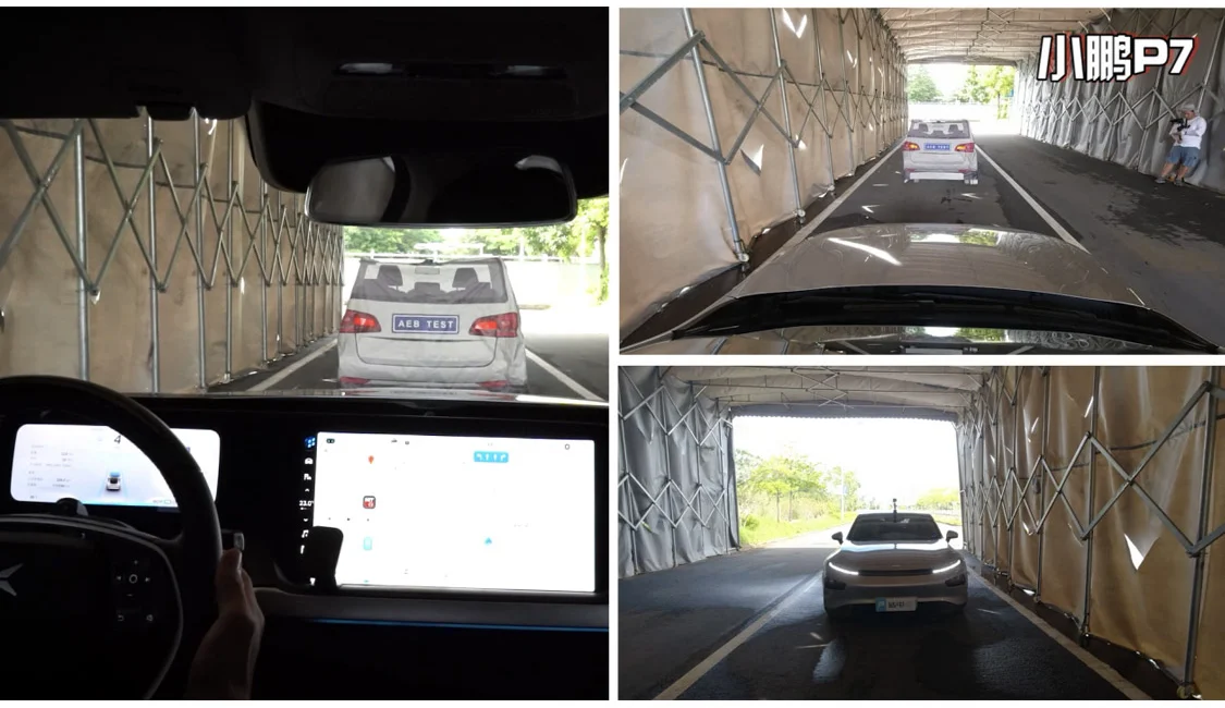

隧道内固定靶车

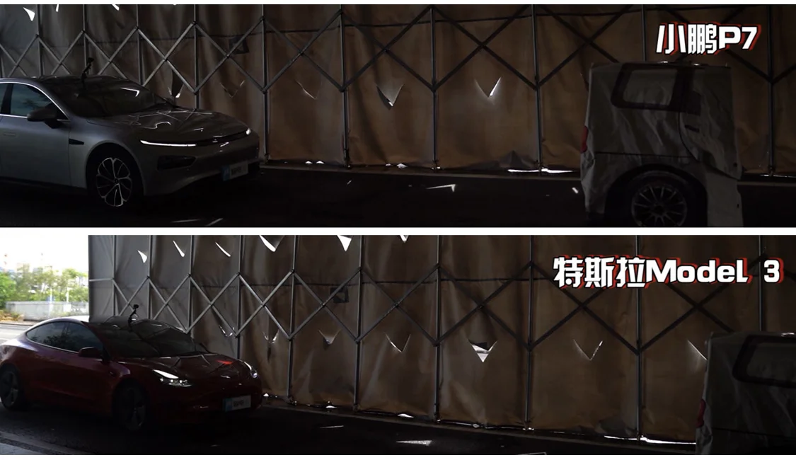

隧道内大光比环境算是我们日常驾驶中非常常见的极端环境,进入昏暗的隧道中往往需要一些视觉的适应时间,那么小鹏P7和特斯拉Model 3能够克服吗?
11万公里的老P7和Model 3分别开启驾驶辅助,以30km/h、50km/h时速驶入隧道,从实测情况来看,在这两个测试时速下,两者的表现都非常优秀,能够远距离识别+线性巡航减速,无需触发AEB紧急制动。
至于50km/h的时速,更快的速度也没能难倒小鹏P7与特斯拉Model 3 二者依然通过远距离识别+线性巡航减速就能够轻松化解。
从测试可见,即便经历了11万公里里程,小鹏P7在主动安全方面与特斯拉Model 3新车旗鼓相当,安全品质相当可靠,小鹏P7真不愧是以89.4%超高得分率斩获C-NCAP五星安全的车型。
