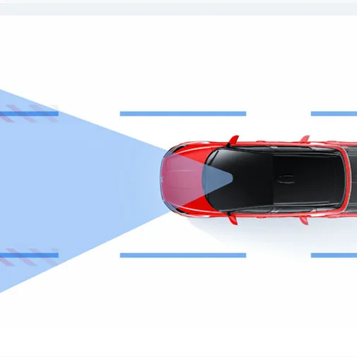

车道居中辅助(LCC)通过在前挡风玻璃上紧贴着的前向视觉模块对车道线进行实时的检测,以辅助驾驶员更好的将车辆保持的车道中央。同时被激活的自适应巡航系统(ACC)会通过前向视觉模块和车头牌照下方的毫米波雷达,来判断前方车辆的距离,以保持合适的安全距离。这些传感器感知到的外界环境信息,会通过智能计算单元的综合处理后,给予转向系统、制动系统、动力系统进行统一的调度。

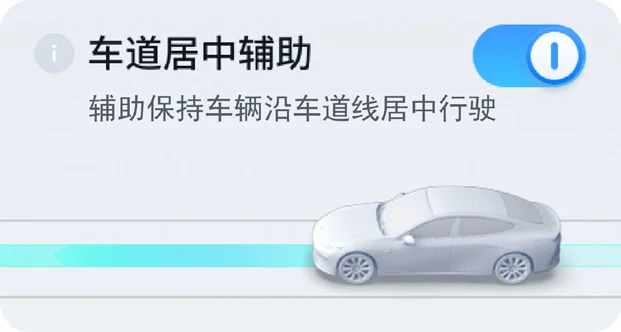

首先,在大屏的车辆控制入口中找到“辅助驾驶”选项卡,将“车道居中辅助”的开关保持开启,初次开启车道居中辅助开关,需要您进行相关学习并通过辅助驾驶考试。

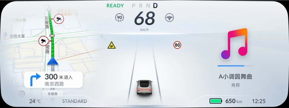

─ 仪表板显示灰色方向盘图标时,表示可以使用 LCC,但尚未激活。

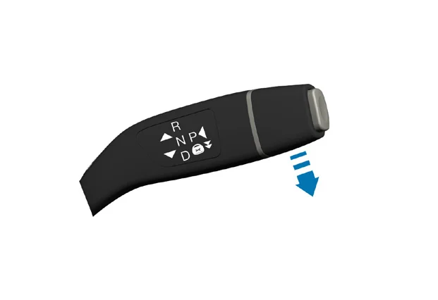

─ 将换挡杆连续向下拨到底两次(即 XPILOT 挡位),然后松开,即可启用 LCC 功能。

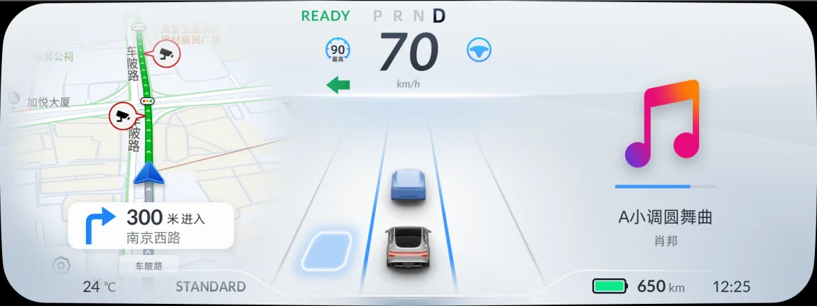

─ 成功激活 LCC 功能后,仪表的方向盘图标会变成蓝色 ,仪表的车道线也会变成蓝色,同时伴有功能进入提示音。
此时,LCC 会辅助驾驶员控制方向盘,车速仍由自适应巡航(ACC)辅助控制。

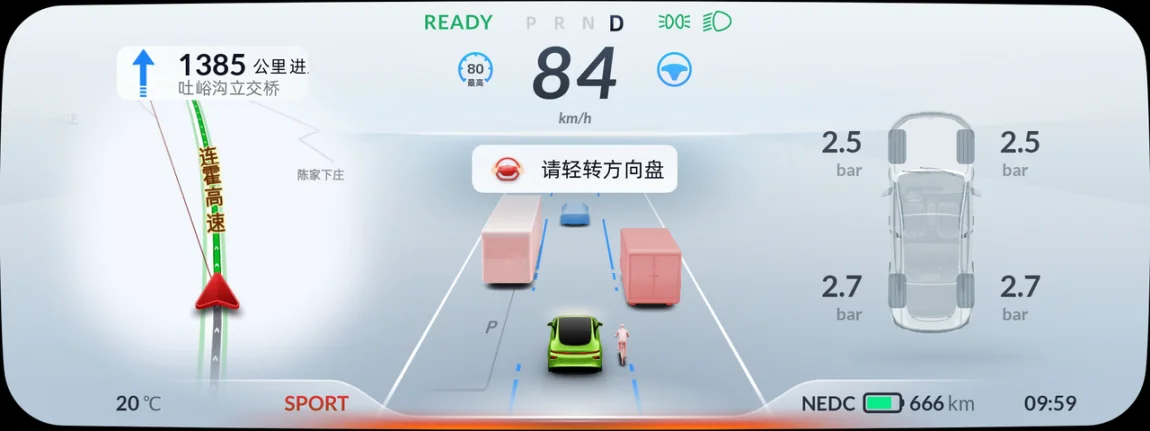

LCC的接管请求
在智能驾驶模式下,驾驶员需保持对路面的关注,保持轻扶方向盘。

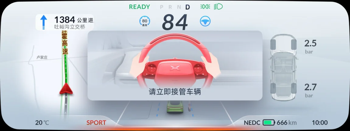

当 LCC 检测到您没有手握方向盘时,会通过仪表向您发出接管请求“请轻转方向盘”提示,同时发出接管提示警告音 , 此时您应立即手握方向盘,必要时接管方向盘,避免危险的发生。若系统检测到您多次未接管车辆,功能将主动退出,保证驾驶安全。
当 LCC 检测到您手握方向盘后,会停止发出接管提示。如果您忽略接管提示没有及时接管方向盘,会导致 LCC 退出,并且在这个驾驶周期内无法再次使用,车辆重新 Ready 后,LCC 才能再次使用。
