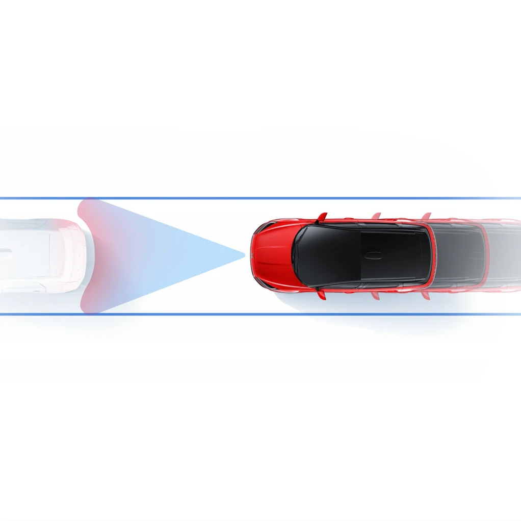

ACC 是一项舒适性的辅助驾驶功能。如果车辆前方畅通,ACC 将保持设定的最大巡航速度向前行驶。如果检测到前方有车辆,ACC将根据需要降低车速,与前车保持基于选定的距离,直到达到合适的巡航速度。

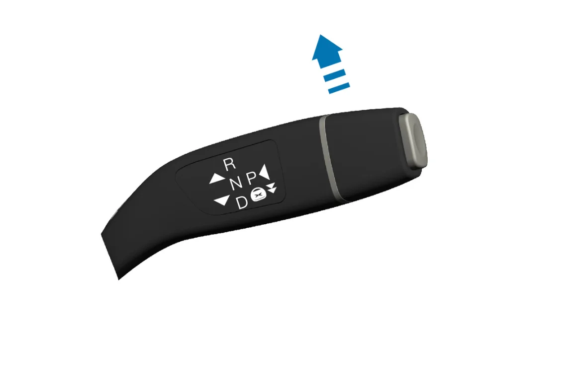

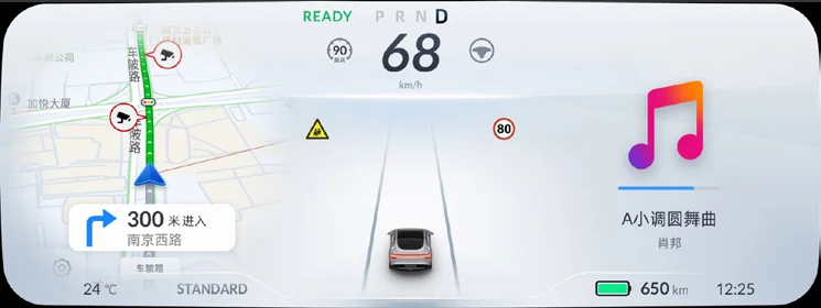

激活
─ 当仪表板显示灰色的指示灯最高时,表示可以使用 ACC,但尚未激活。

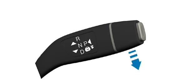

─ 在这种状态下,自适应巡航系统准备就绪,将换挡杆向下拨动至底一次(即 XPILOT 挡位),然后松开,即可启用 ACC 功能。
─ 要将巡航控制恢复到先前设置的车速,请将换挡杆向下拨动至底一次(即 XPILOT 档位)停留1s 松开。
─ 成功激活 ACC 功能后,仪表板的指示灯将变成蓝色 。
退出
─ 要手动取消 ACC,可短暂地沿 R/N 挡方向拨动换挡杆或踩下制动踏板。仪表板上的车速表图标变成灰色或者消失,表示ACC并未控制车速。
重新激活
─ 要以当前行驶速度恢复巡航,可将换挡杆向下拨动至底一次(即 XPILOT 挡位),然后松开,即可恢复 ACC 功能。

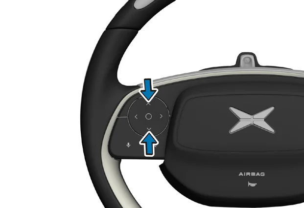

调整巡航速度

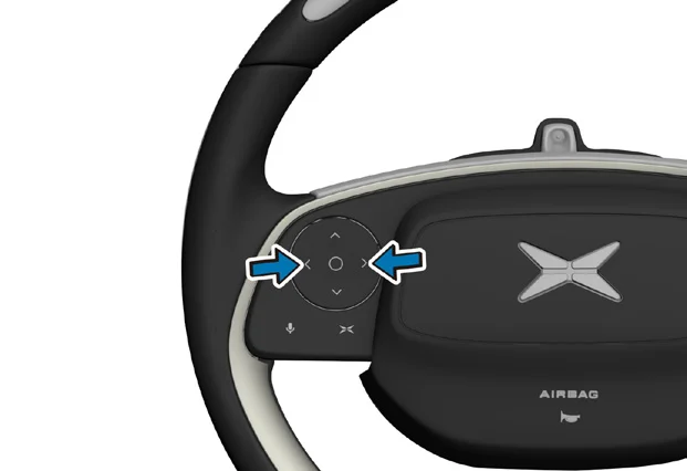

使用 ACC 时更改设定车速,需要按动方向盘左侧区域上 / 下按键,直至显示所需的设定速度后松开。
─ 短按上 / 下按键后松开,可以单次加速 / 减速,每短按一次巡航设定车速变化 5km/h。
─ 长按上 / 下按键来持续加速 / 减速,设定车速以 1km/h 连续变化,直到松开按键或达到设定最高 / 最低车速。
─ 踩下加速踏板的同时,换挡杆向下拨动一次也可以更新最大巡航速度。
调整跟车距离

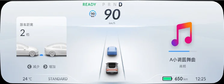

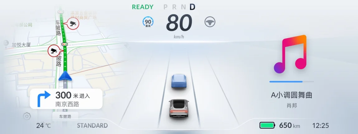

─ 如需调整您希望与前方车辆保持的距离,请短按方向盘左侧区域左 / 右按键进行调整,每种设置对应一个基于时间的距离,其中基于时间的距离表示车辆从当前位置到达前车尾部所需的时间。
─ 系统将对驾驶员的跟车距离设置进行记忆,每次车辆重新 Ready 后,默认为上一次设置的跟车距离。
─ 短按方向盘左侧区域左 / 右按键时,仪表板显示当前设置。
ACC 主动降低车速以便与前车保持选定距离时,刹车灯亮起,提醒其它道路使用者您正在减速。当ACC 在控制车辆加速时,加速踏板不会移动。
