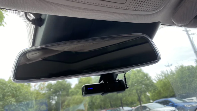

自从商城上线了定制版盯盯拍后,大家也都装了不少,安装过程中也有各种各样的小细节不是很让自己满意,一般有如下问题:
1、安装位置让人纠结,安装在副驾册,视角总会有偏差或者部分角落遮挡;
2、定制电源线的长度不是很合适,如果追求完美居中安装时,从顶棚上走线最后总是差一丢丢;
3、降压器不大不小,很多鹏友不清楚怎么完美隐藏

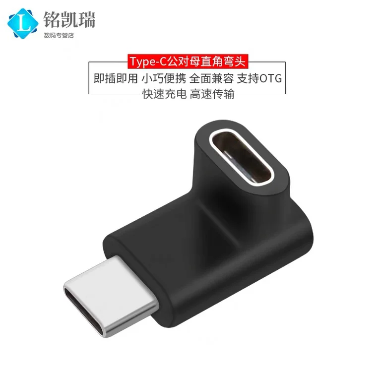

其实所有的症结都在于线不够长,有兴趣的鹏友可以跟着弄,只需要花几块钱买个Type-C公对母90度转接头就好,鹏友们可以以这个关键词搜索,一般都是10块钱以内,然后跟着我走线:

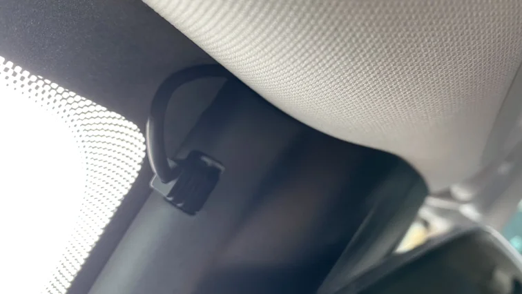

1、撬开接口塞后,电源插头插好后就把线缆用盯盯拍盒子里自带的撬棒塞进顶棚
2、然后重点来了,这时候不要继续走线了,先把降压器塞进副驾化妆镜后的顶棚内,然后尽量往左移,让后段线尽量长

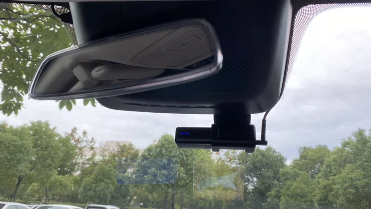

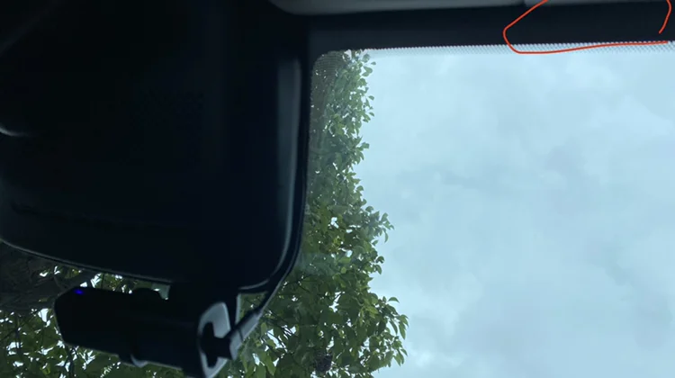

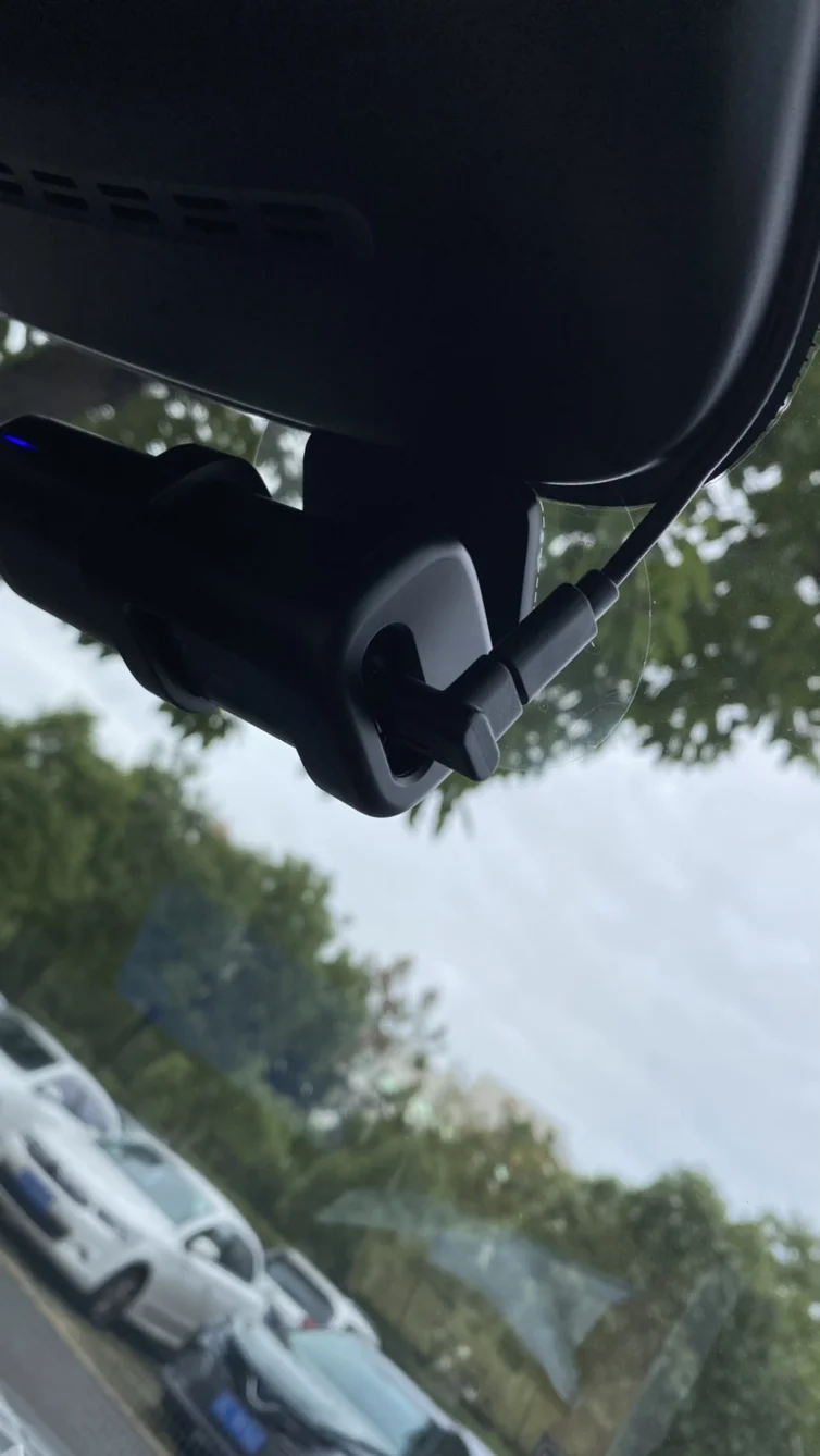

4、这时候拿出转接头,把机器线插上支架后通电(从这往后就不要再断开电源线了,这样可以知道安装极限在哪儿)然后手机链接记录仪,用手比划好安装位置,尽量让机器居中,我最后确定的极限位置是这,鹏友们可以参考下
转接头长这样,找类似的就好
5、确定位置后将自带的静电贴贴前挡上,静电贴上半部可以塞到黑色壳子内,静电贴中间白色虚线和壳子边缘对其即可,然后把盯盯拍支架背胶撕掉贴好,再把线塞好即可;
这样通过几块钱的Type-C转接头,就完美的居中安装好了记录仪。
最后看下效果

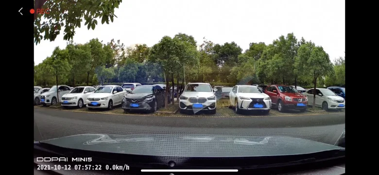

实际测试,正常开车时,记录仪大部分都藏在后视镜后面,只能看到一点点下沿,不会阻挡开车视。
其他的品牌记录仪也可以借鉴同样的思路,小鹏的定制接口,也可以自己买端子回来接,关键词 小鹏3pin端子。
