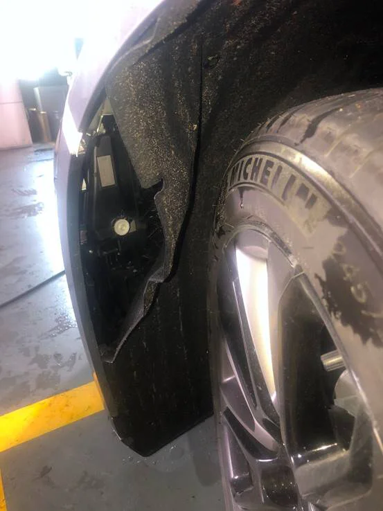

首先是前轮的前外部挡泥板,上面三颗螺钉,拧开,就可以推开挡泥板了:(该螺钉紧定扭矩2N/m)

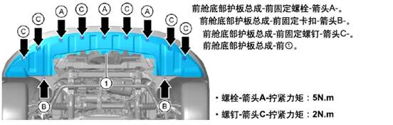

保险杠下部,也就是车子前铲部分,还有另外的好几颗螺丝和卡扣,都是从车底可以接触到的,因为我是自己改,没有抬升机,不方便拍照,这里就没有图了,具体参考网上找的图,力矩也在图中:

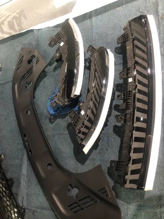

掀起仓盖,围绕前备箱的一圈塑料组件全部都是卡扣固定的,直接翘起来就可以取下,取下后拆除辅助灯组,分为三个灯,两个转向灯和一个中间日行灯,转向灯有四颗螺栓固定,中央日行灯也是四颗螺丝固定,三颗灯都有独立的线束连接器,拆除时注意拔掉,所有固定螺栓紧定扭矩为6N/m
中央日行灯拆下来后,就能看到前保险杠的剩下四颗螺丝,拆除即可让前保险杠脱离(螺栓扭矩8N/m)

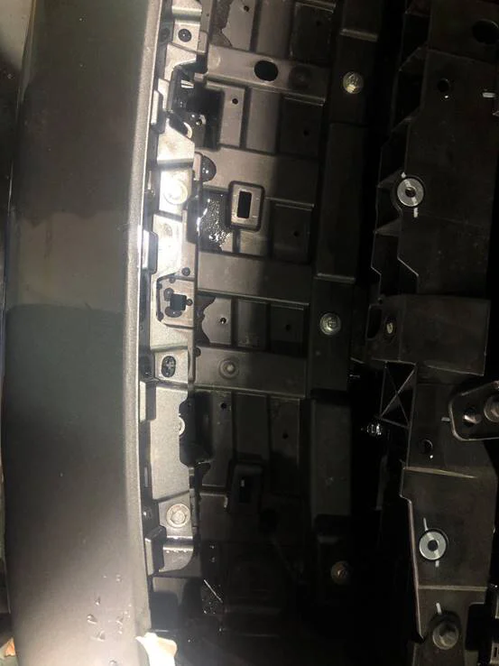

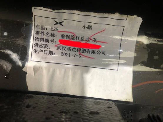

前保险杠很软。拆除时还有一些卡扣限位,可能需要俩人一起抬着取下:
我这保险杠里还有物料标签呢23333333
拆下来的前舱塑料盖和日行灯们:

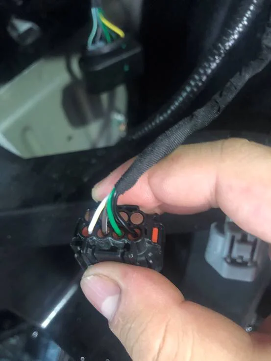

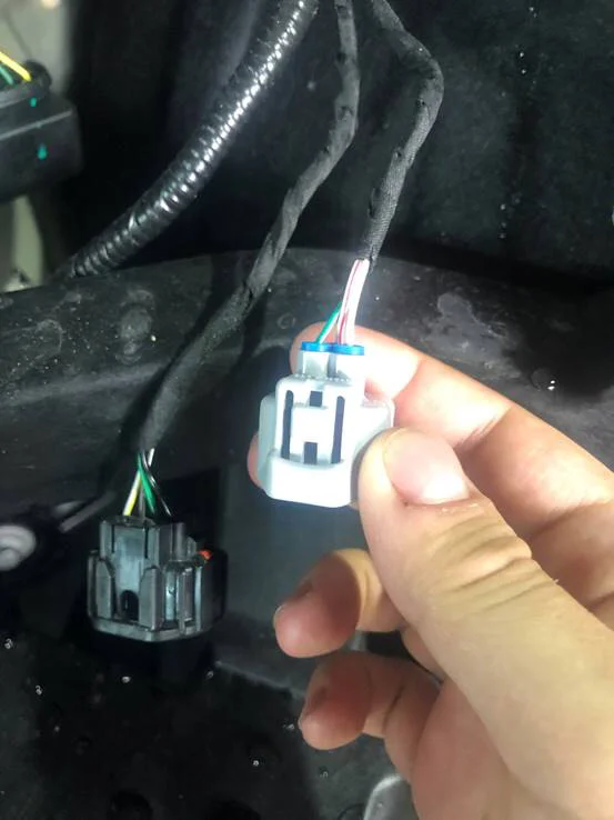

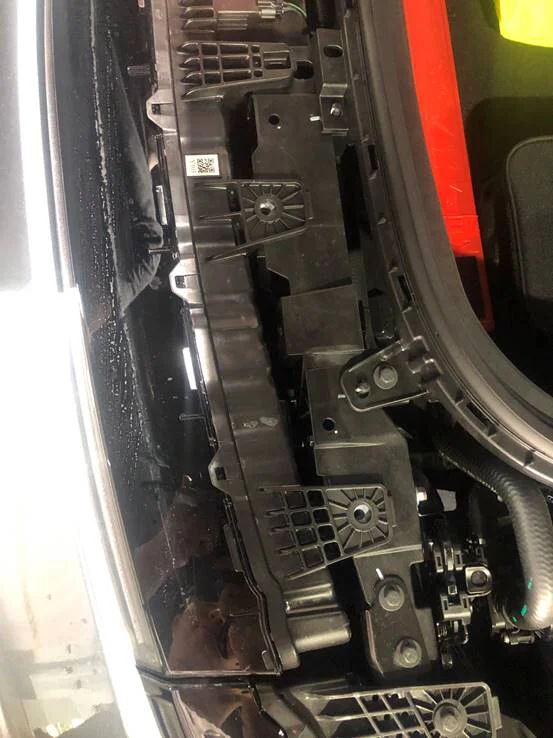

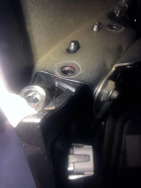

拆下前保险杠的塑料外壳后,就直接可以接触到大灯了,每一个大灯有两条线束和四颗螺栓固定,螺栓扭矩6N/m:
这是线束,三芯的是高度电机的,四芯的是大灯照明用的。
可以看到,这个照明用的线束………………非常非常的细:
这个线跑未来可能要改的上百w功率,的确是很恐怖的事情,所以前面分析中提到的,外接一套供电线缆,可能是必要的步骤。

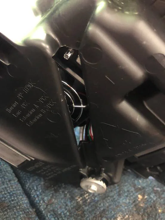

大灯拆下来,还有一个麻烦的要命的步骤,给他前后盖分离:
这个步骤其实之前测试的时候就已经做过了,当时借用了专门改灯的工厂的烤箱

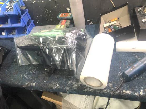

第一步:给灯透明面包裹一层缠绕膜,防止操作时候无意间挂花。
第二步,丢进热风烤箱,120度烤15分钟(没图…工厂老板不让我拍)
第三步:拧开固定螺丝,从边缘翘,大灯的前后壳之间有大量黑色胶水,在上一步加热中已经软化了,这样就可以撬开外壳了

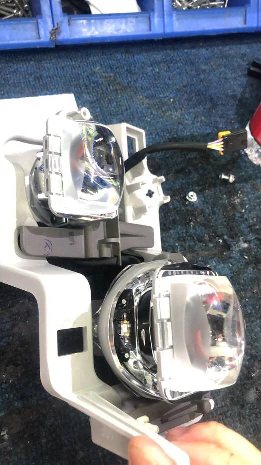

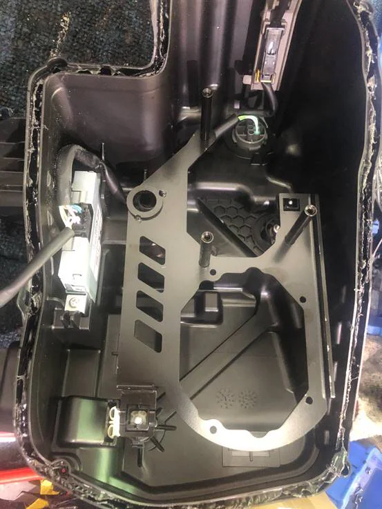

撬开的灯把内部支架也拆除,支架由两个卡扣和螺丝固定(螺丝让灯悬空,并且调节螺丝可以调整灯光高度和角度),这里在上次文章中已经拆掉了,就不再多写。

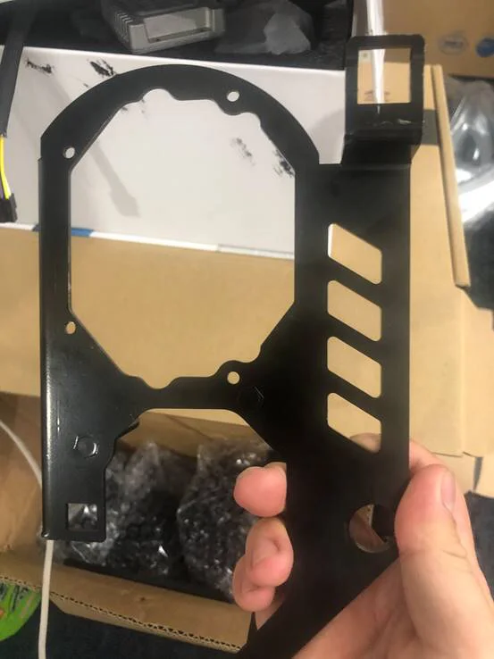

原装支架是无法利用的(专门为小糸的灯头设计的,我选用的新灯尺寸差了太多)

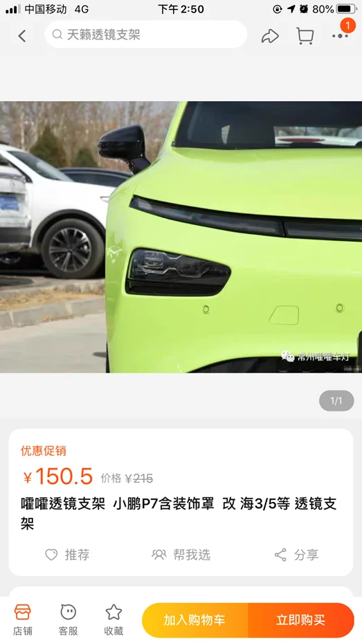

现在就很难受,要么就得抄数,要么自己打孔做支架,琢磨着琢磨着发现淘宝上有一家有趣的店:
这个玩意是改装海拉3/5用的替换支架,也是最贴近我需求的支架了,所以当即下单整了一个:
合着就是个冲压折弯铁皮。。。。。。。。。
摆上去看还算合适:

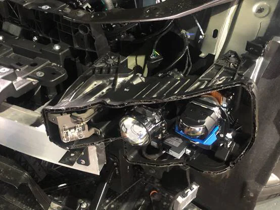

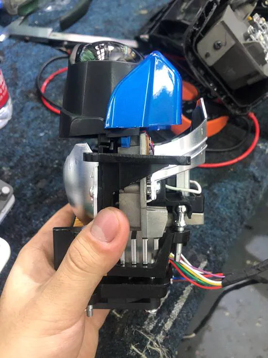

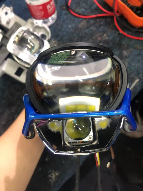

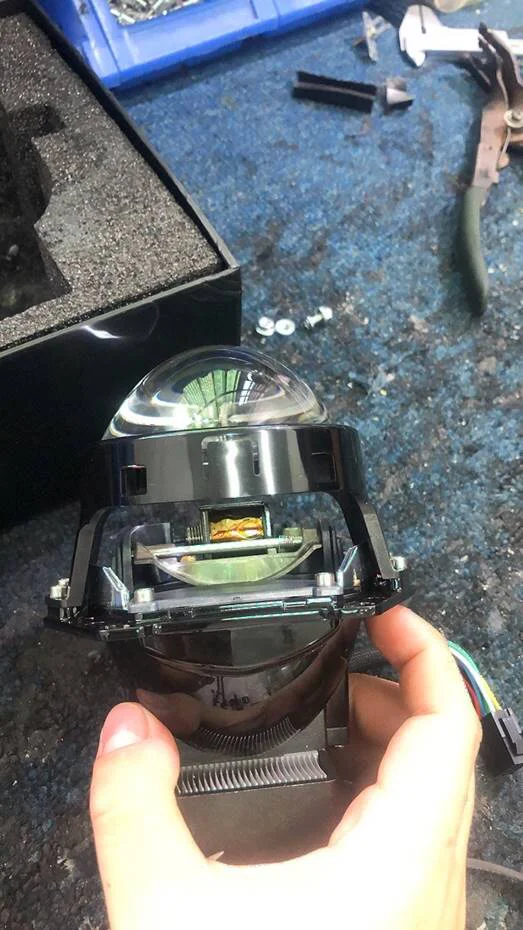

这是淘宝买的贼拉贵的灯,上面是近光,下面是激光和远光led
结果。。。他非常的长

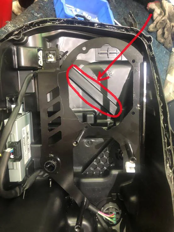

长到什么程度呢。。。。。装在新支架上之后。。大灯后盖会挡住(非常的失策。。。。。)
大灯屁股上的风扇会和这跟梁打架

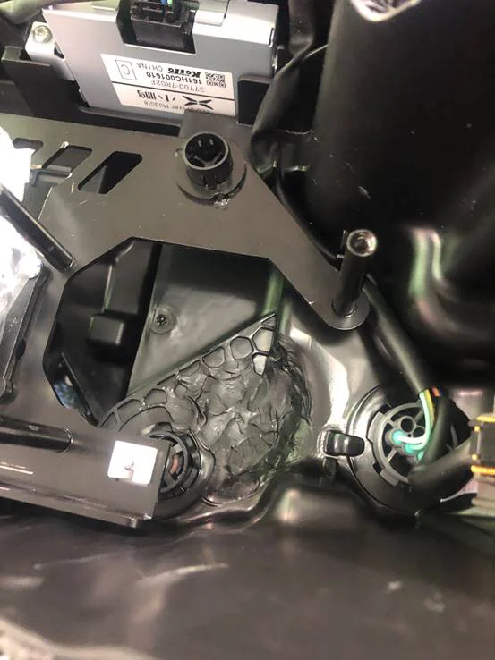

琢磨了半天,最后只好牺牲一下大灯外壳。给这个梁切断,可以看到安装大灯后,风扇离后盖距离很近
另外一颗大灯,是兼容海拉3/5孔位的,本以为可以正常装上:
结果。。。。他兼容海拉孔位。。。但是不兼容长度,他也过长了。。。不得已还是对外壳做了手脚,用风枪给电机边上的外壳烫软,按出来一个槽
这样处理完,两个灯就完全可以安装进去了,挂在车上看看:

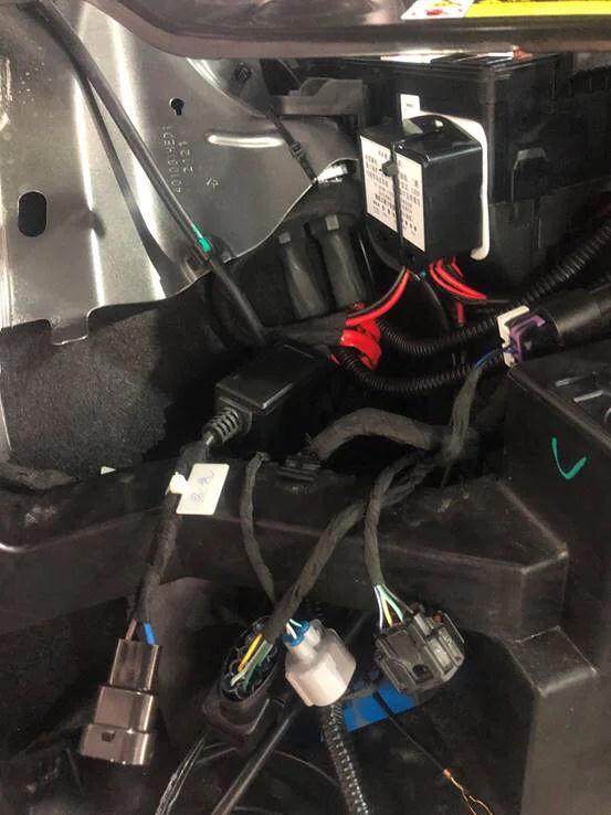

然后是供电部分,从前保险盒子引出电源,原车灯光信号引出到继电器盒子,然后输出四跟功率线:

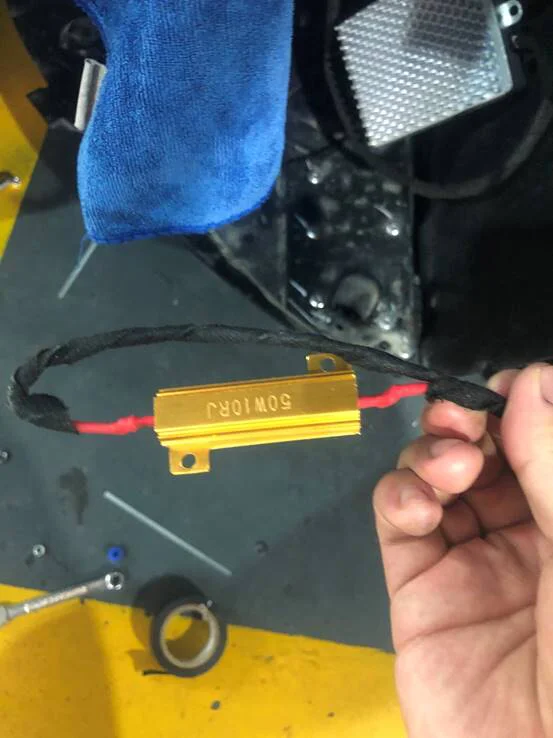

当然。。还有原车近光信号上要接一个电阻:
这个电阻作为假负载,让车子认为大灯功率正常,以免报警。
(这个电阻开灯时一直发热,会很烫,,我拿胶固定在前保险杠金属架子上了,未来如果能确定车子对于大灯的检测逻辑,可以适时断开他来获得更低的功耗(以及温度))

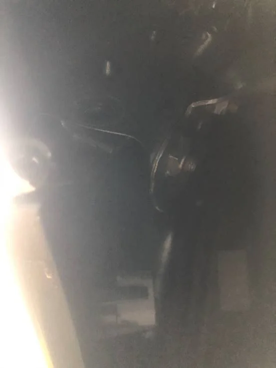

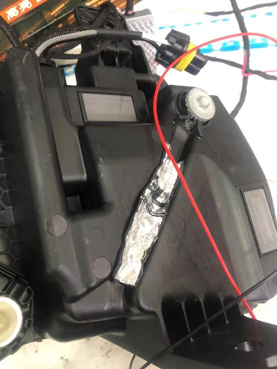

线路接好,就可以把灯装回去了,当然。。刚才切开的大切口还得堵一下,大灯是气密的,必须做成防水的,不然下雨天会雾,贴一片屋顶防水补漏的胶板(大雾),再涂上一团704硅胶:

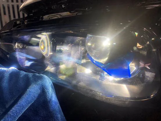

点亮ok,但是我一直担心大灯散热问题,所以在点亮成功后特意做了温度测试,远近光一起开的情况下在30度室内连续点亮13小时(指的是晚上10点钟点亮,第二天中午睡醒了11点下楼测温度),灯光正常,大灯外壳温度平均53度,这个大灯空间里这样的温度应该意味着散热不是很足,led可能温度偏高,但是考虑到点亮环境温度比较高,而且没有通风散热,车子运行中散热条件会好一些,暂且认为可以接受(大不了led寿命短点到时候再换),
外壳最高温度集中在前透明罩上,最高88度,对于大灯罩pc材料来说不是问题。

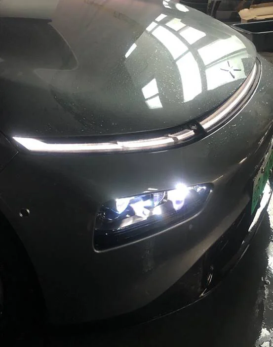

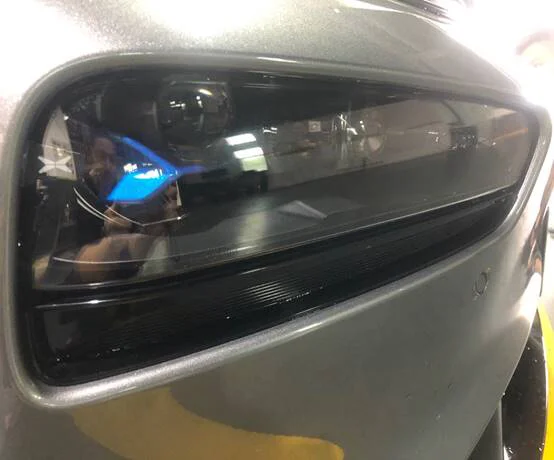

最后外观是这样的,一个蓝色眼睛:

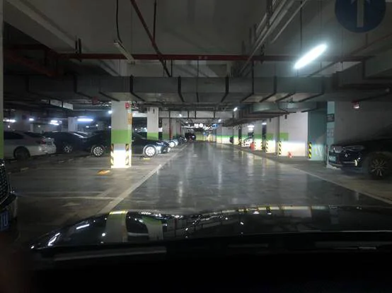

点亮后:
当然。。还有停车场的照明效果:
近光灯:
远光灯:
