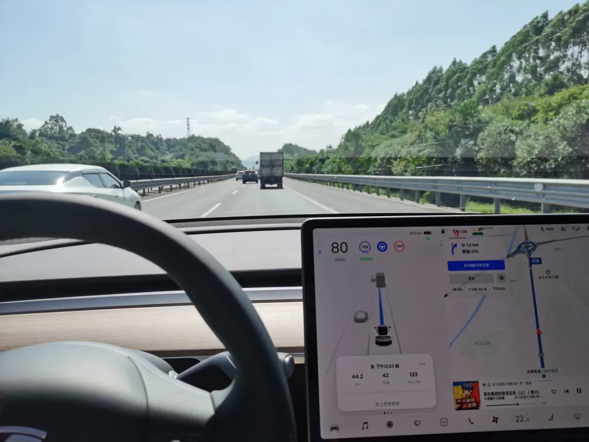

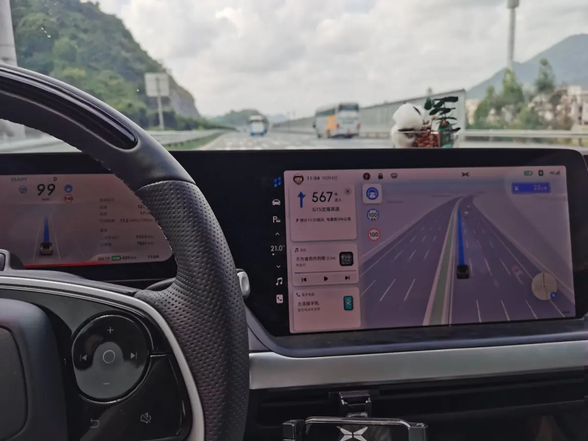

   ①在车道保持能力上,EAP和AP的车道保持稳定性也要是优于P7的NGP的,更不要说LCC了(感觉LCC和NGP是两套程序,NGP开启的时候保持能力要比LCC好很多)。首先在笔直道路上,速度大于110KM每小时的时候,感觉NGP的保持能力就有点让人觉得不安了,好像某些路段有一种方向盘反复在修正的感觉,但是AP保持得就稳定很多,手放在方向盘上没有那种反复轻微抖动的感觉。过弯道的时候AP的优势就更明显了,高速互通那种U型大弯,用NGP过的时候方向盘也会有连续修正的感觉,AP就可以非常顺滑地沿着曲线走过,好像有司机一直牢牢掌控住方向盘的感觉。
   ②在变道能力上,首先分析一下变道逻辑,EAP是可以选择在超车道上保持或者不占用超车道的,NGP的话一切都是自己判断,对变道逻辑处理上NGP明显更有自信一点(因为没的选择哈哈,应该是有信心吧)。实际使用下来,感觉变道逻辑在大部分高速路况下都还过得去,但是P7我之前也提过,在某些路段(可能是因为高精地图和实际不符合),他会左右乱变道,明明右侧有大货车并且摄像头已识别的情况下,还要要向右变道,再向左变道超车,不过大部分路况下尤其是车流量相对少一点的路况,NGP的变道逻辑还是非常老司机的。其次是变道响应,这一点EAP就显得激进很多,在选择了柔和的档位上,每次要变道的时候一打灯或者一提示,他就会迅速地切换到另外一条道上,毫不拖泥带水,而且对后车的距离要求也不高,基本上他觉得距离足够就敢于立马切过去,表现上更像一个开车比较凶猛的老司机,虽然在主驾驶上的我觉得这种感觉挺好,但是安全性如何确实有待商榷,另外在速度大于100的时候这种激烈的方向盘响应,让乘客有点不安,坐在后排的乘客表示车子有点飘的感觉。NGP的话就显得中规中矩了,对于后车一定要有足够的距离他才会变道,并且变道的时候更保守,慢慢地切过去,和我佛系开车的风格非常像,我觉得这样保守的做法也没什么问题,而且也充分照顾到了乘坐人的感受,只是相对来说会减少高速上面的通行效率。所以变道能力这一点上可以说各有优势吧,不能说谁好谁坏,只是完全不同的两种风格而已(但是给司机的感觉就是EAP会做得更流畅)。另外值得一提的是EAP和NOP都有变道需要驾驶员确认的选项,我个人建议NGP也能够开通这个选项供驾驶员选择(虽然有开倒车的嫌疑),否则车流量大或者高精地图不准确的高速上面,变道逻辑还是让人很头痛的。

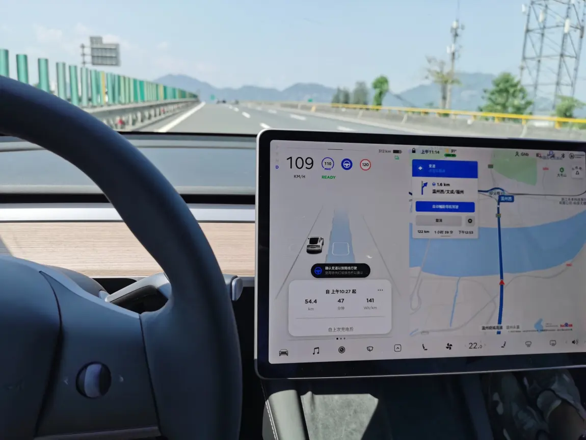

   ③自动切换匝道的能力。这点因为有高精地图的加持,在高精地图没有问题的路口,NGP是完胜的。首先在快到达匝道的时候,NGP能够提前减速到60-80,已比较慢的速度进入匝道,EAP的话在主路上,他是没有调节限速的能力的,所以在并入匝道前,他都会按照本身默认的速度行驶,这样就大大增加了危险性。其中有一次变匝道的时候,EAP没减速,也没并入,等我反应过来接管的时候,手动并入匝道,后车没反应过来,差一点就发生的事故。吃一堑长一智,后面用EAP自动变匝道的时候我就变得非常小心了,基本上还是自己提前主动接管吧。这点NGP变匝道的成功率就高太多了,不过我还是建议自己不熟悉的路鹏友们切换匝道的时候还是主动接管吧,因为我曾经因为高精地图和实际不符被NGP带错过路。如果是自己熟悉的经常有使用NGP的路段,在自己做好路况监测的同时,还是可以让NGP自己发挥的。
