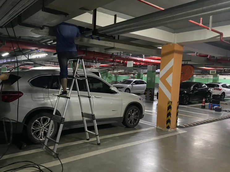

5.安装时间很长,特别是布线。我家从早上9点到下午17点,8个小时。

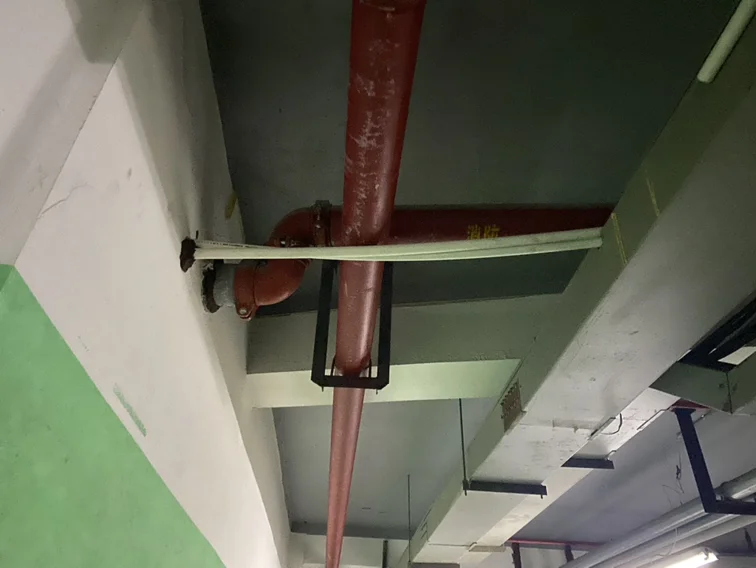

四、我的充电桩安装费用
27m*(20+18)+120打孔费用=1146元。(线缆总长度57m,30米免费)
五、必备用品
花露水。地下车库蚊子实在太多了。

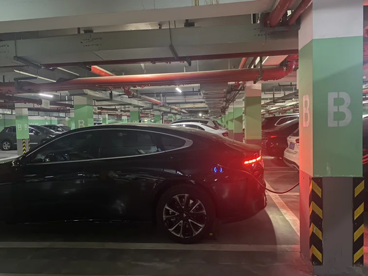

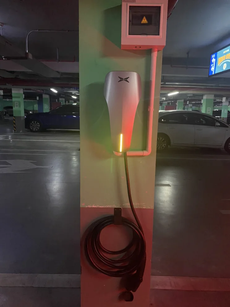

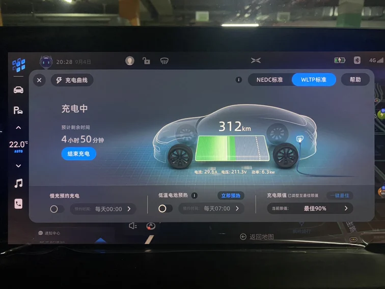

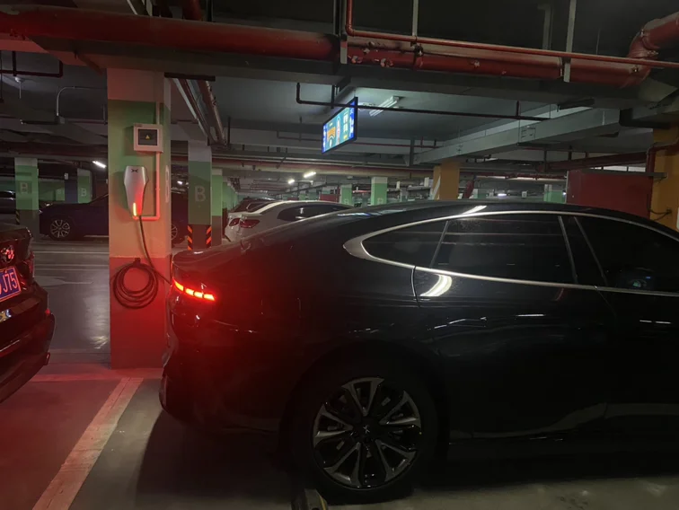

最后看看效果吧:
