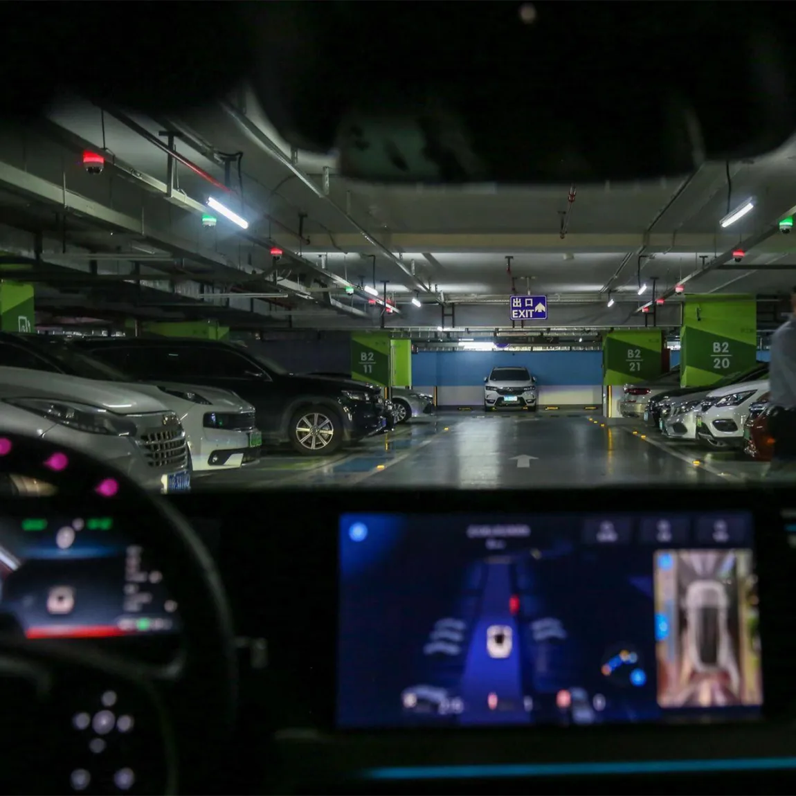

4、开始泊车
再次回到起点时,点击屏幕上的确认按钮再松开加速踏板和刹车就可以开始记忆泊车。泊车的全过程都是根据此前你设定的路径行驶,在回到记忆路径的同层时,系统识别后屏幕中会出现一个页卡给驾驶员进行选择。
开到起点后,中控屏幕上会有相应提示。
在行驶过程中,是能让驾驶员比较放心的,VPA 行驶时速度非常平缓,哪怕遇到较长的直线时,车辆也不会进行急加速。时速方面,车辆的平均时速在 7km/h,时速最高大约在 14km/h。
遇到行人后车辆立刻刹停,车内乘客感觉比较急促。
除了行驶速度上比较平缓,在地库遇到行人时也能够第一时间作出避让的决策。但有时候是紧急制动的方式(有几次是肉眼明显感觉行人与车辆之间还有一定的安全距离,但车辆还是进行制动),让车内的乘客感觉到稍微急促了一些。
在转直角弯道时,车辆会作出提示“前方路口,请注意穿行车辆”,遇到窄车道时,系统也会有语音提示“道路狭窄,请慢一点”。并且车辆在每一次转弯时都能打转向灯,当转到路口时还会交替使用远近光灯,这样的做法我觉得非常老司机了。
每次要转弯时,屏幕上就会有“前方路口,请注意穿行车辆”的提示。

车辆对环境的模拟显示比较丰富,基础的图标元素都在,目前可以显示减速带、车辆、柱子、两轮车、路口识别、行人。正在规划的元素有宠物、地面箭头、隔离桩、交通锥、三轮车、闸口等。
车位上黄色的图标就是目标记忆车位
可升级的图标元素
