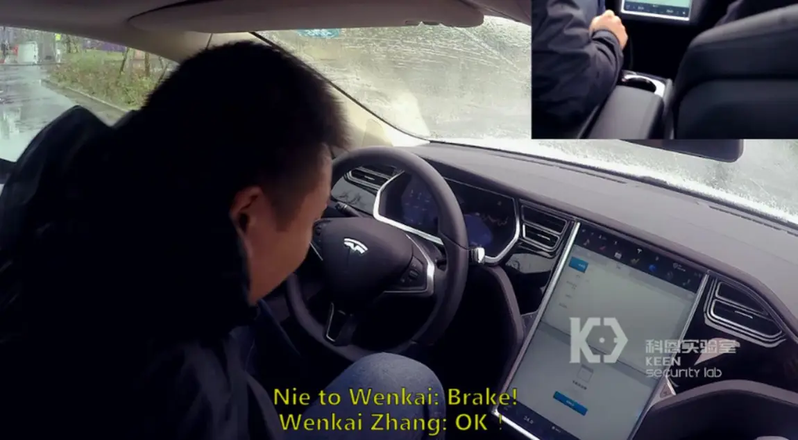

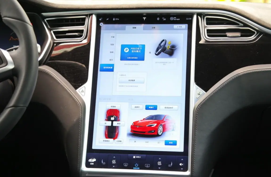

2016年,腾讯科恩安全实验室表示通过无物理接触的远程控制的形式,成功实现对某品牌的汽车进行任意的车内设备和行车控制。
科恩实验室的安全人员展示了多种攻击方法,其中包括把汽车的中控大屏替换为科恩的logo,并阻止用户的任意触摸操作;当车辆处于行车过程中,可以被安全人员远程控制进行刹车操作;其他的小操作如开锁、打开天窗、调节座椅、启动雨刮、开启转向灯等更加不在话下。
其实该厂商已经算是最重视汽车信息安全的企业之一,这种级别的安全漏洞一般都是由多个模块的漏洞共同造成,这些漏洞涉及到车载系统的浏览器、中控系统、车电网关、电子控制等多个功能模块。
车电网络是车的神经系统,控制车辆的各个电子控制单元(ECU)。例如对ABS(防抱死刹车系统)和ESP(电子车身稳定装置)这样的模块控制,实际上都是通过车电网络对相关ECU芯片进行控制来实现的。在汽车技术架构中,通常会使用车电网关,把车电网络和车载娱乐系统隔离开。
他们通过移动网络或者WiFi,攻破车载应用程序,然后是中控系统,车电网关,最后远程接触到特斯拉的车电网络和各个ECU控制单元。
最后,科恩团队的研究成果引起了该厂商的高度重视,厂商迅速响应并通过OTA将系统更新推送到全体车主。另外,该厂商CEO也亲笔致信科恩团队表示感谢,宣布科恩团队入选该厂商的安全研究名人堂并且给予一笔丰厚的物质奖励。

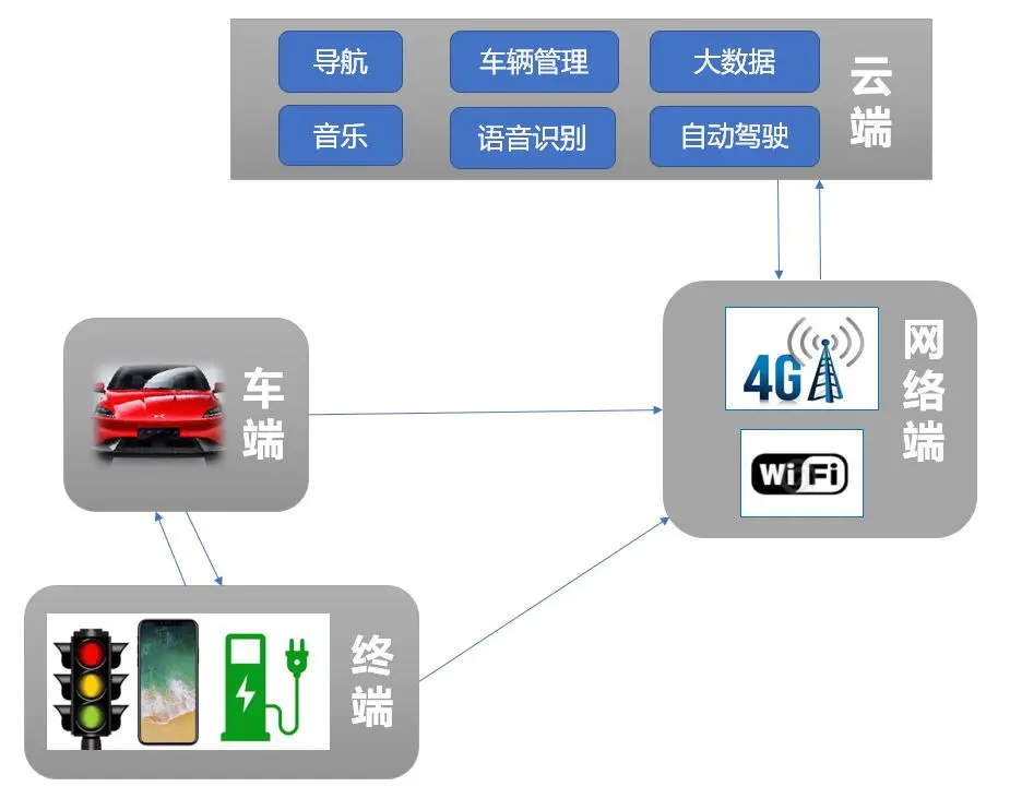

我们先来一个比较粗放的逻辑架构图
由图中可以看出,车联网的网络架构中有这么几个核心组件:云端、网络端(云端与汽车的连接)、车端、终端。对这四个核心组件分别都可以进行对应的安全攻击。
