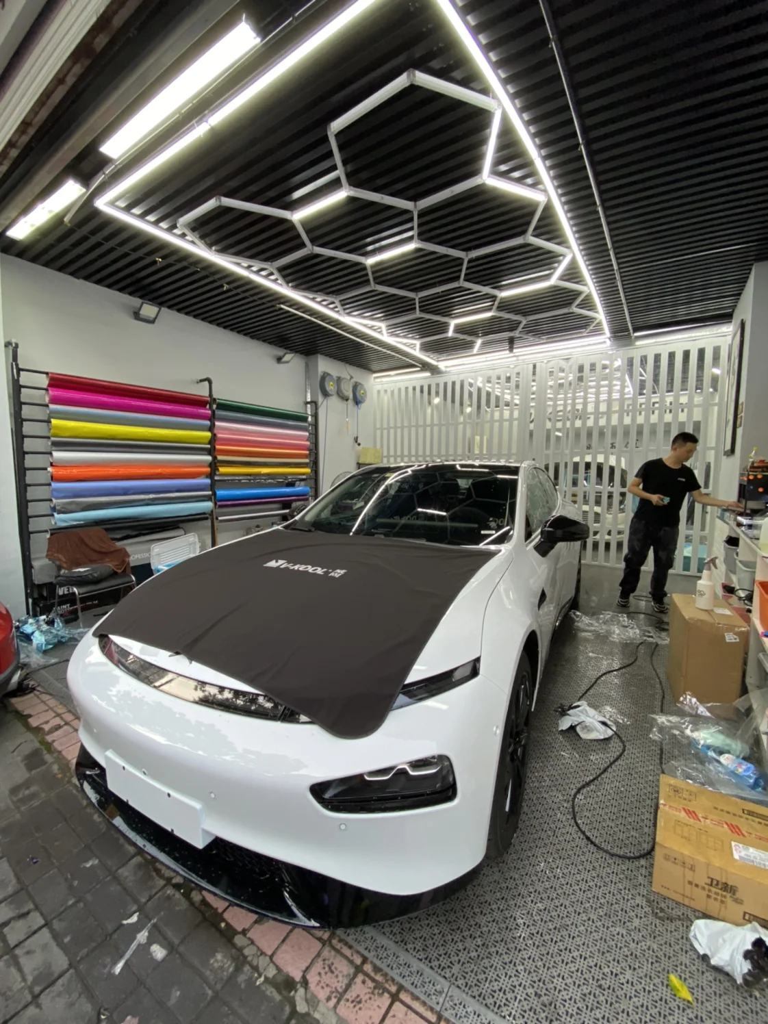

贴膜主要考的是技术,经朋友推荐选的这家贴膜店

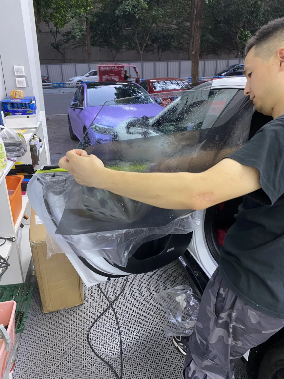

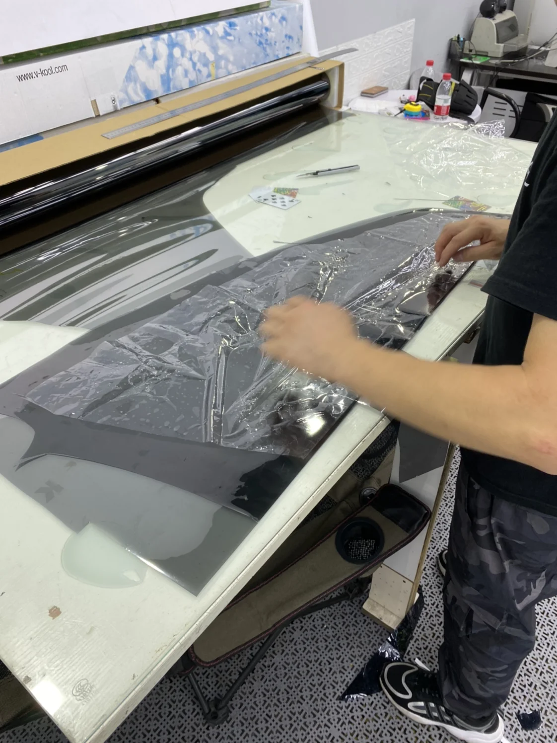

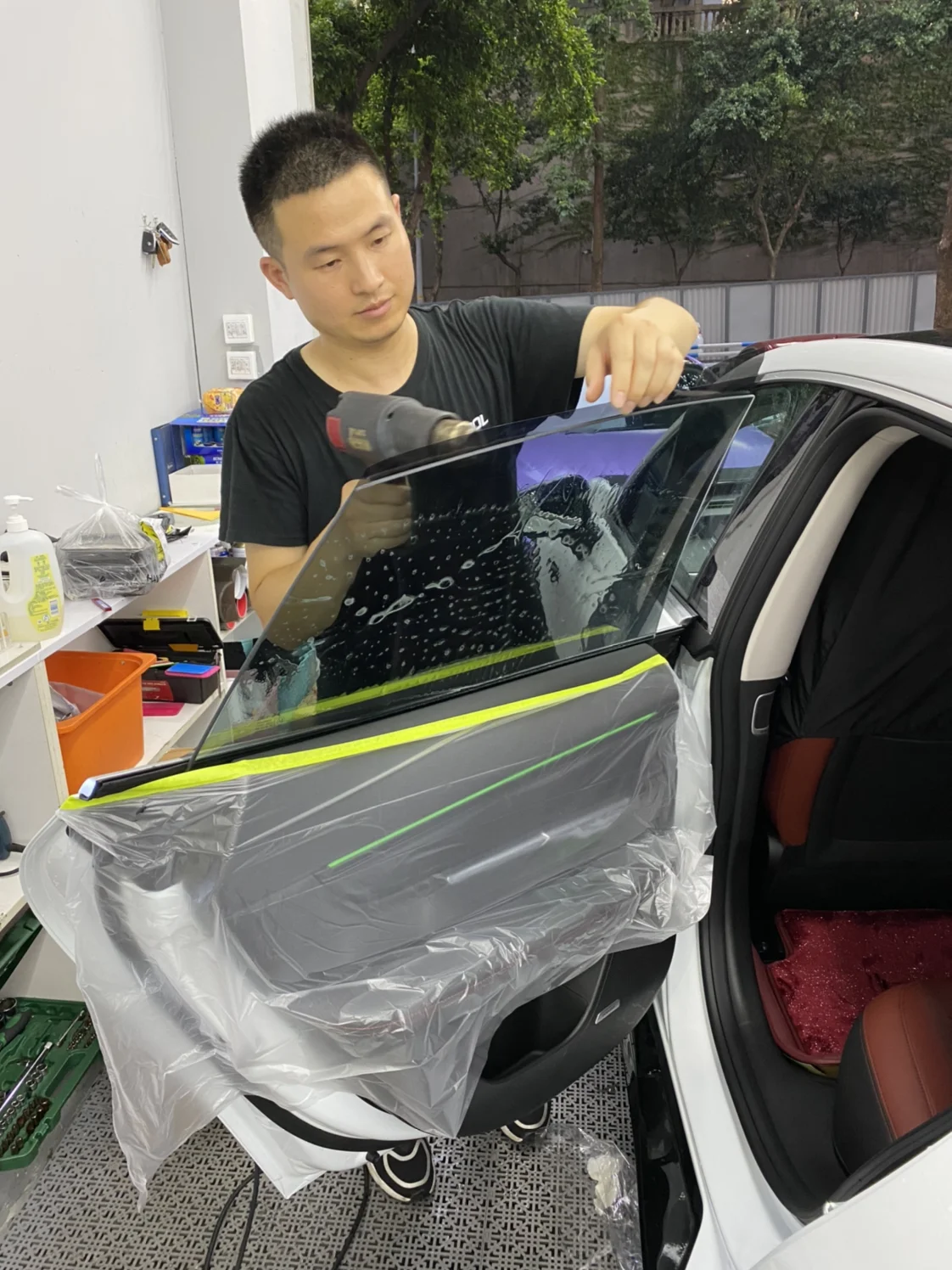

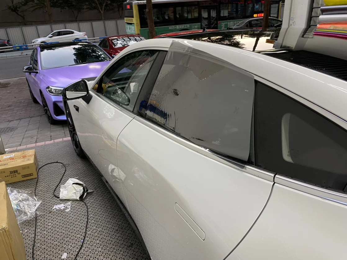

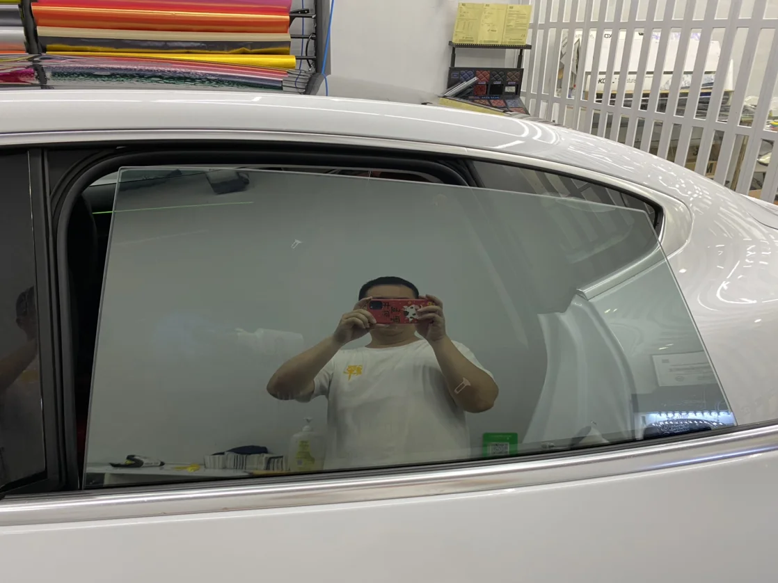

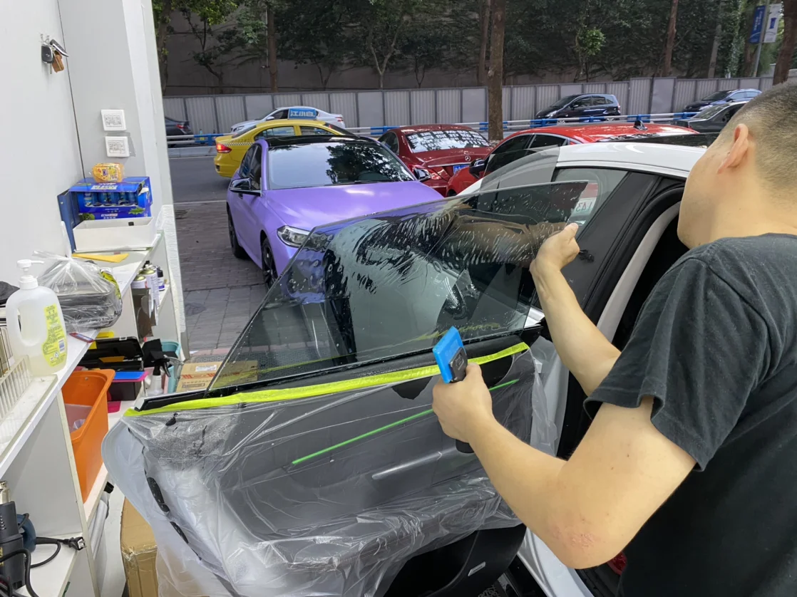

师傅先在玻璃上用打版纸裁剪出大小,再在膜上裁剪出大小

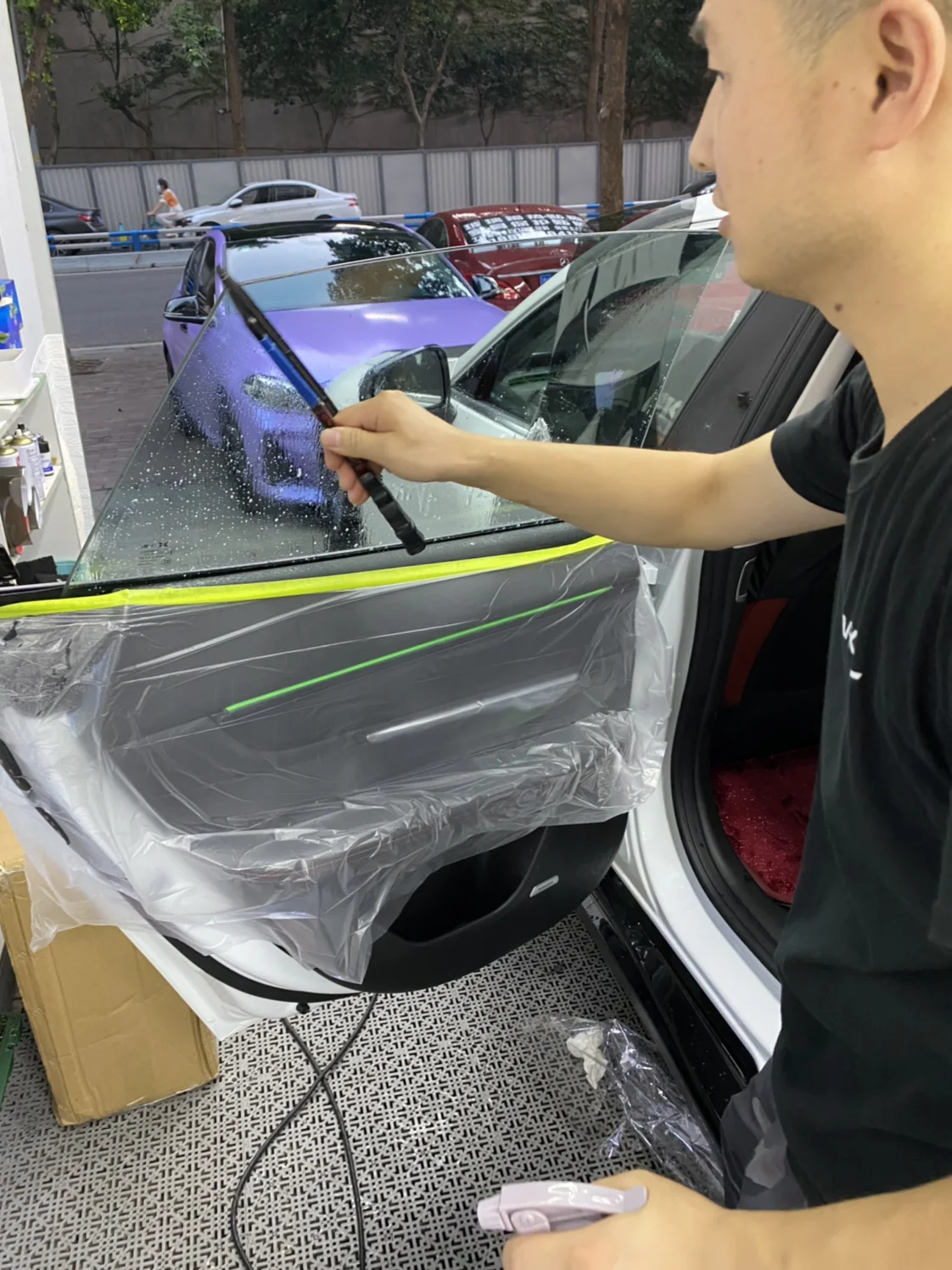

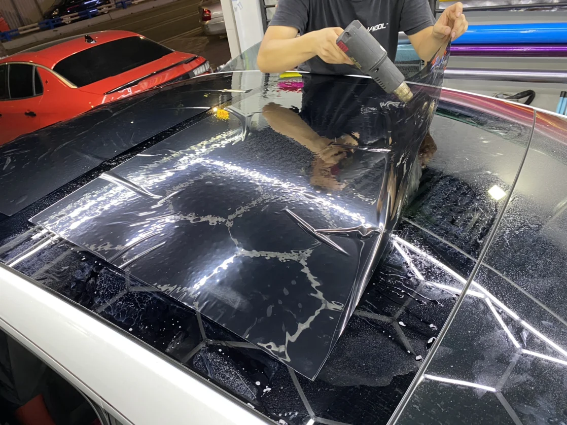

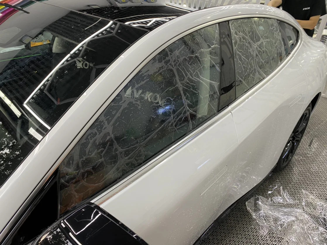

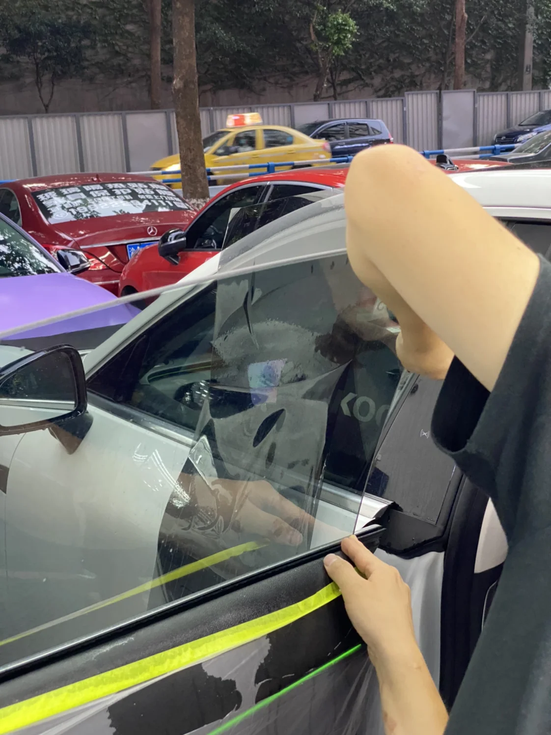

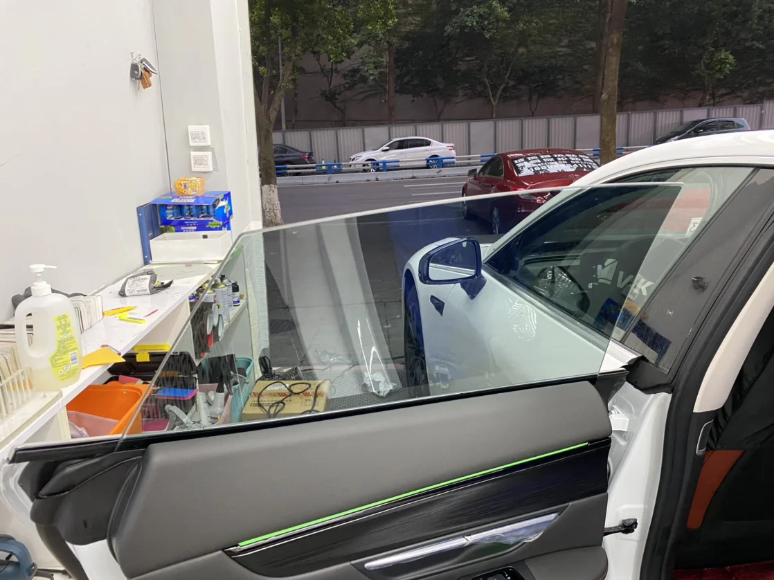

师傅施工很正规,先用保护膜把车窗下沿用胶带贴好,防止后面贴膜时水渗入开关门板造成短路也比较美观。先在车窗玻璃外侧贴上初剪的膜,根据车窗尺寸定型,因为玻璃都是有弧度的,所以不能直接贴上去,需要先用烤枪加热薄膜,让其和玻璃贴合,再用墙纸刀裁剪。
膜的准备工作做好以后,就开始清洁车窗玻璃内侧。

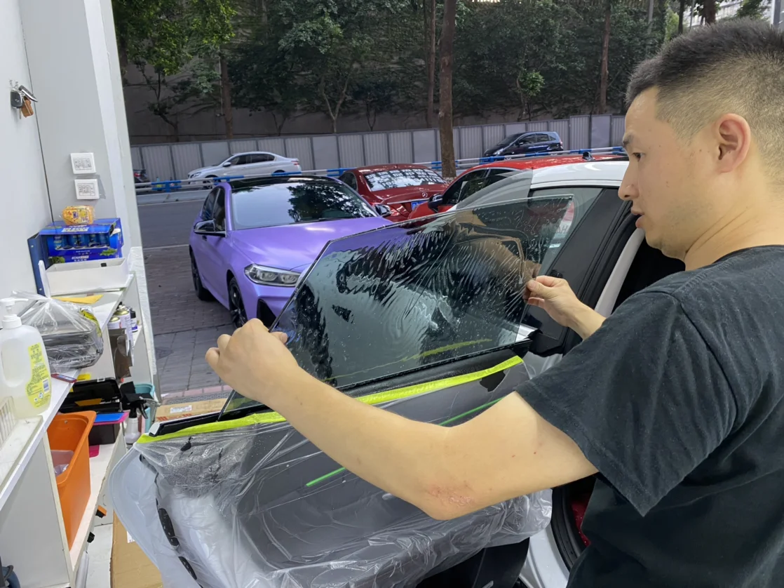

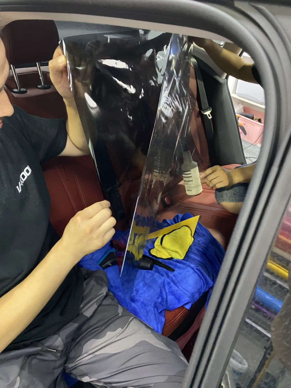

玻璃内侧做完清洁后,喷上水(师傅说是纯净水加婴儿沐浴露,主要是为了更顺滑方便调整膜的位置),贴膜的时候会把膜的保护层撕下来,然后再贴上,调整膜的位置,使其覆盖整个车窗。然后用铲子把气泡都挤出来覆平,最后再修正边角。
这样一扇车窗贴膜就算完工了。

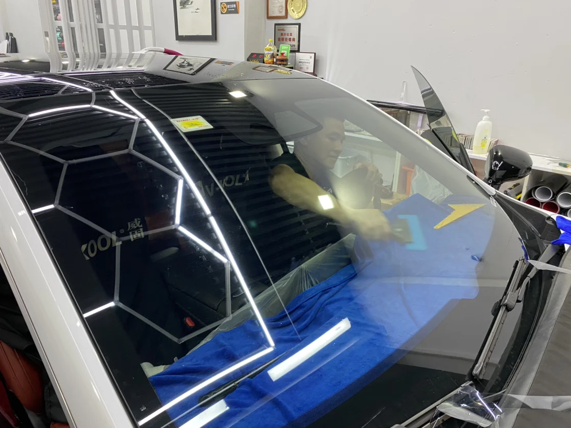

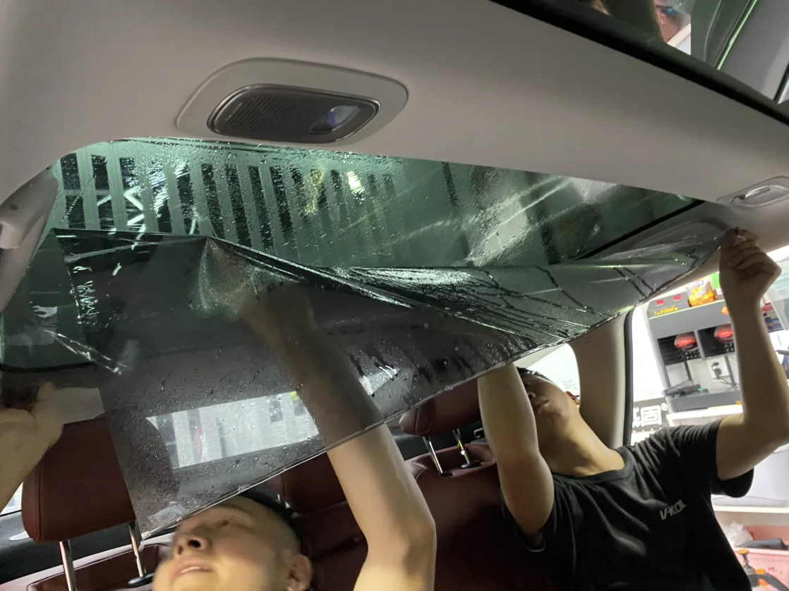

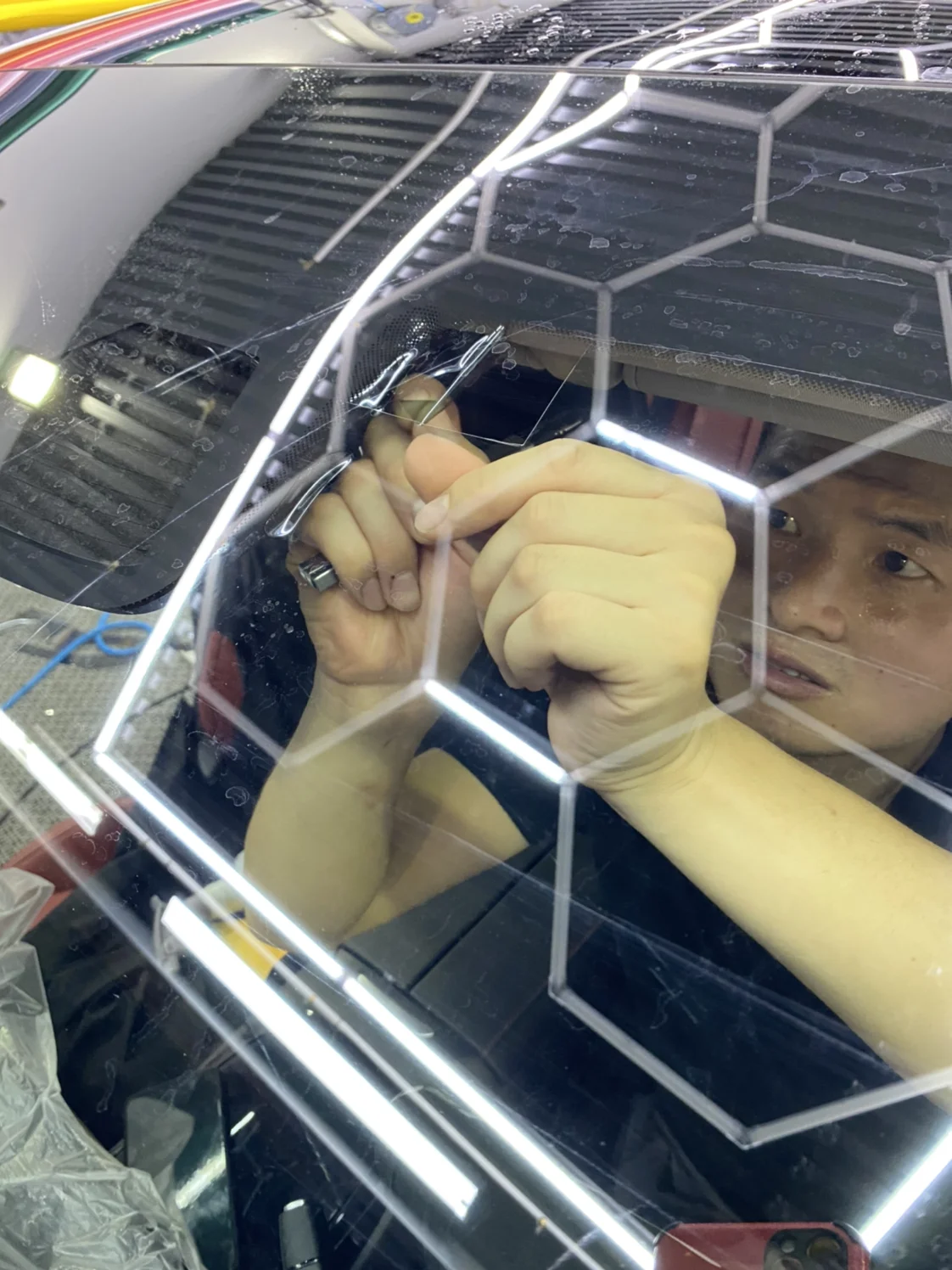

天花玻璃的定形,去掉保护膜,内侧粘贴

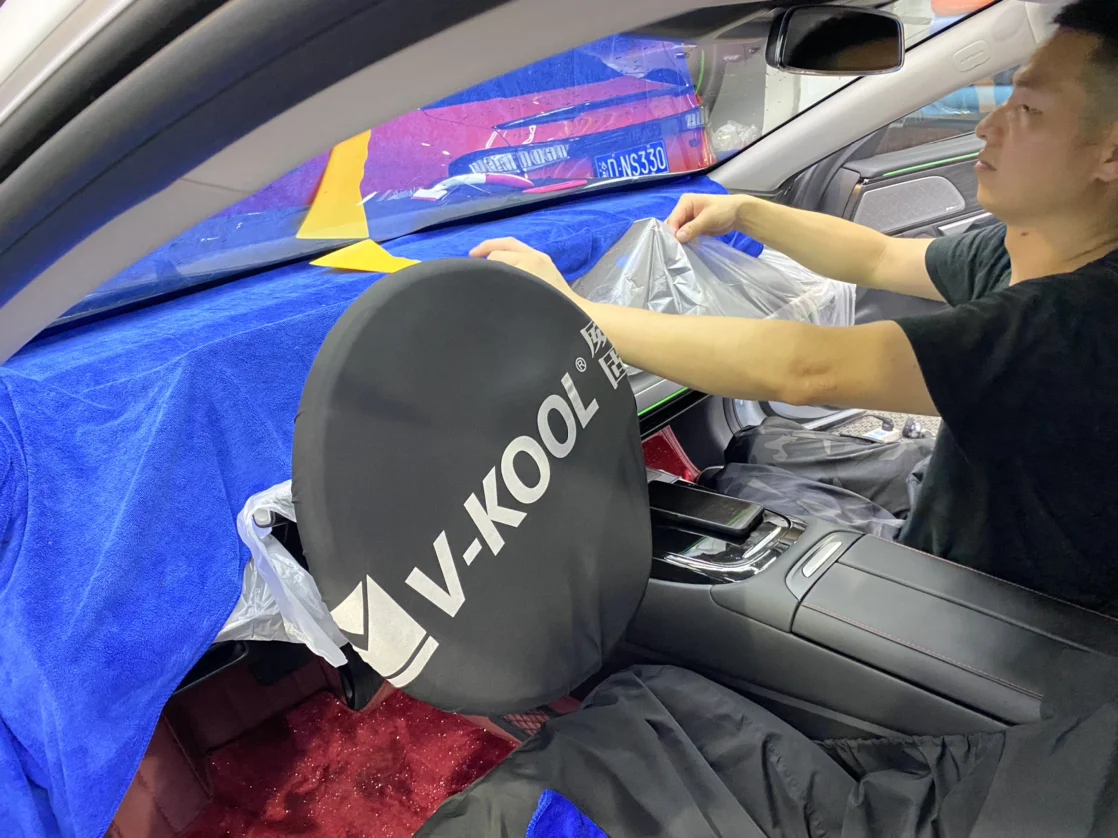

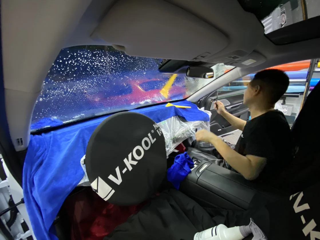

准备贴前挡风玻璃了,先做好保护工作,再清洗内侧玻璃

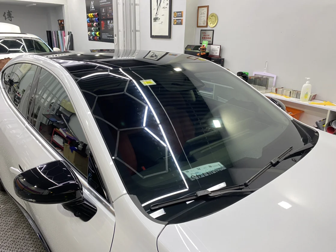

贴膜以后,内部清理气泡,由于威固V70是金属膜,影响信号接收,这里开个小窗以后给ETC用

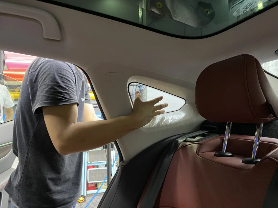

内窗的小玻璃也要贴

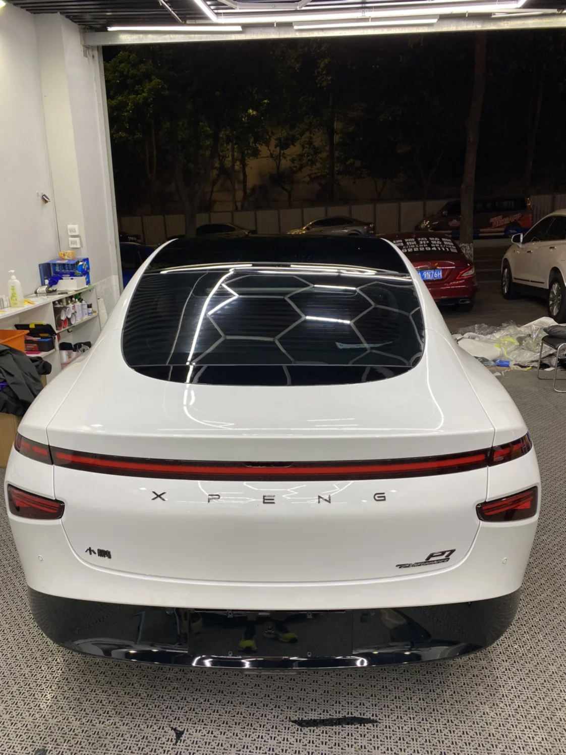

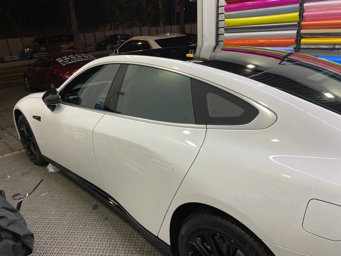

完工了,需要注意的是由于施工时膜内是有水的,难免会有一些小水泡。师傅说最多2-3周膜内的水迹就会挥发干净。

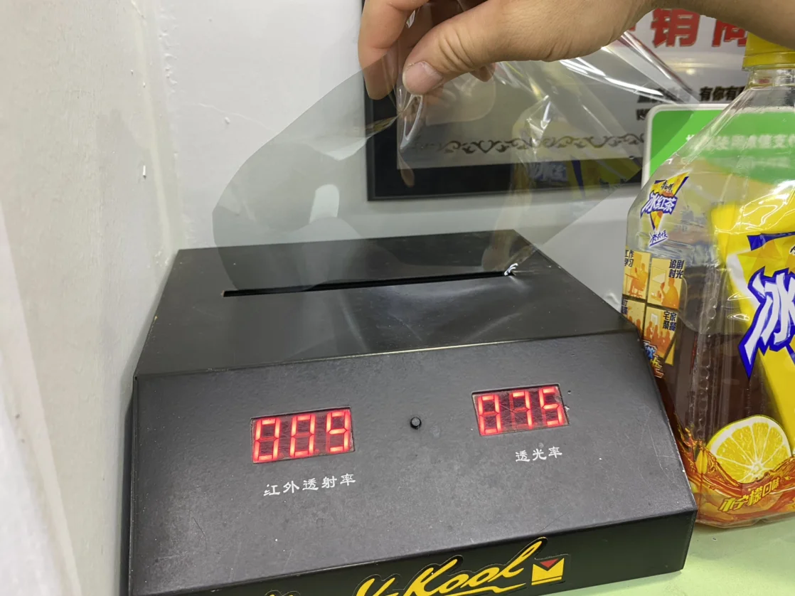

如图,V70的红外透射率仅为9%,透光率是75%,如果对玻璃洁净度要求很高,且环境温度不高没有太阳经常暴晒的地区,是没有必要贴膜的,我这次也是被太阳晒怕了,怕变秃头,才贴的膜。前挡玻璃用的威固V70,侧玻璃和天花用的威固K28。效果很好太阳直射再也不烫手了。
