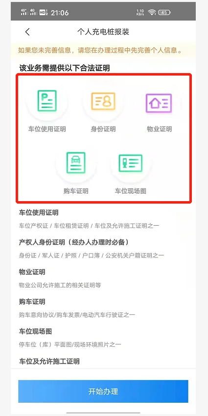

👉安装申请: 1、小鹏400电话申请,因为我的购车权益,所以他们可以直接安排工单,很快就有人联系,然后给你一份表格《充电桩安装申请表》(含小鹏公章); 2、国家电网APP申请,需提供:购车协议、物业盖章的《充电桩安装申请表》、车位照片、身份证、车位现场图等,一天审核通过。

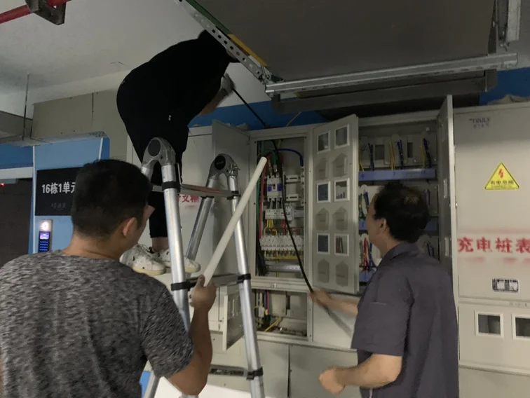

👉安装准备: 1、国家电网的师傅接到工单,会很快联系你,一般2-3个工作日能把独立的电表安装完毕; 2、跟物业再次确认走线和安装位置,因为小鹏只有30米免费线,走线越短成本越低(多出的按照38元/米计算); 3、跟小鹏确定安装时间,最好人在现场,整个过程至少3小时。

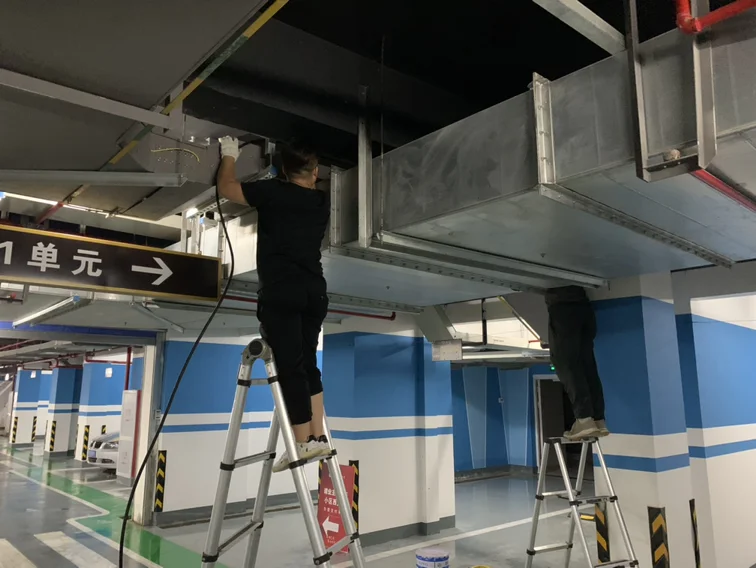

👉安装流程: 1、确定走线方式(我是前面一部分都是走桥架),按走线方式,墙面安装PVC卡槽; 2、开始走线(走线完毕后,基本能确定你的用线长度); 3、充电桩安装、接线,开机测试;

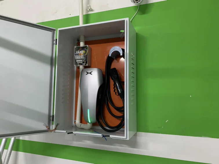

4、穿PVC管,最后完成所有的安装和清洁。

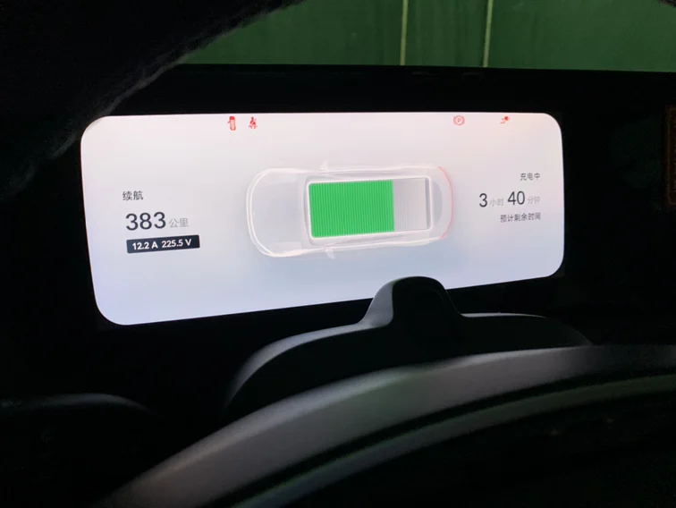

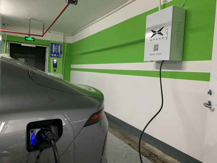

因为我还加装了充电箱盒、摄像头,所以整个时间差不多花了5个小时。当冲上第一口自家收费奶的时候,突然一种莫名的幸福感涌上心来。
