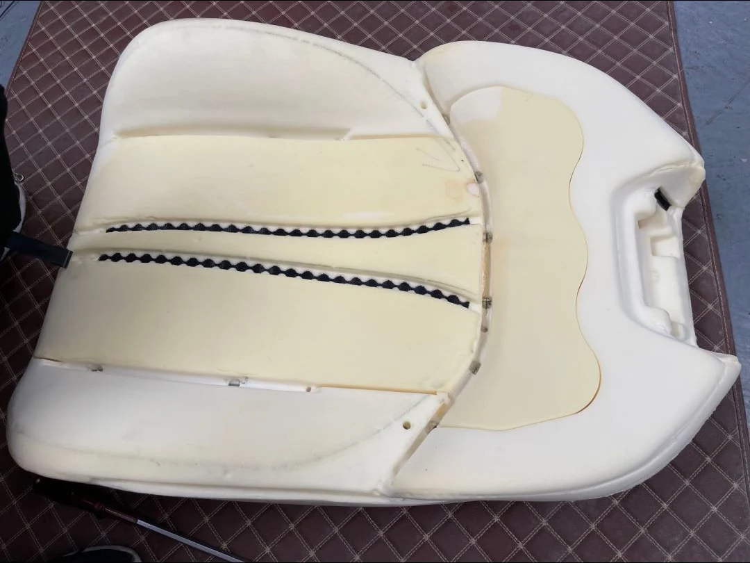

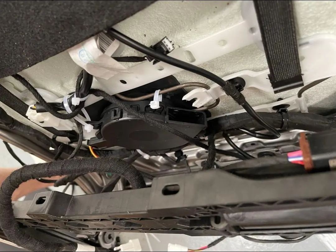

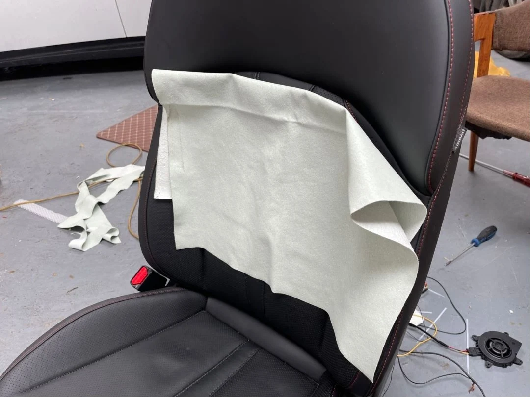

前面拆解了P7的座椅,分析了下原装的座椅通风构造和风力情况,以及原装位改装的可能性。最后发现,风机不好找。而且由于原装设计的原因,用风力强了一倍多的风机去吹,连张分了三分之一层的面巾纸都吹不动。于是,无奈放弃原装方案,改为目前最流行的吸风。

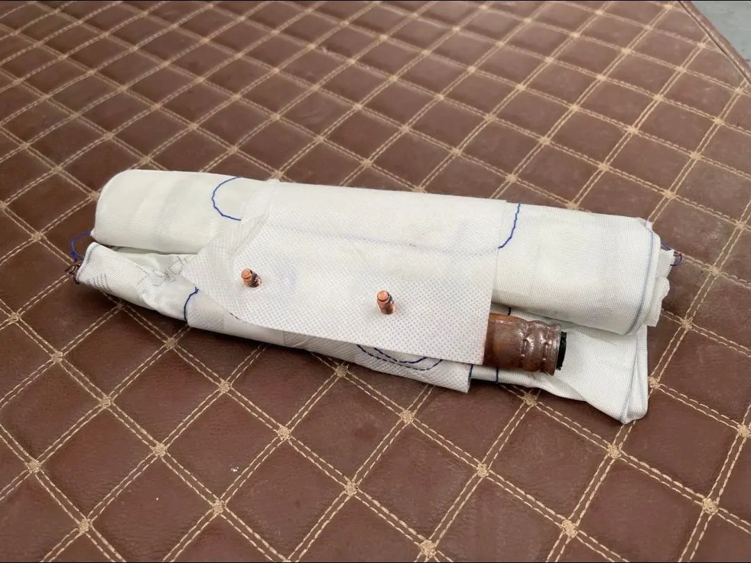

从视频看的出,吸风的风力还是可以的。叠了两层的布都吸的住,电一断开就掉。但是,不要以为这样的风力坐在上面就很舒爽。屁股和靠背一闷上去,风的流动性减少,体积越大(身材越肥),阻挡的越多。

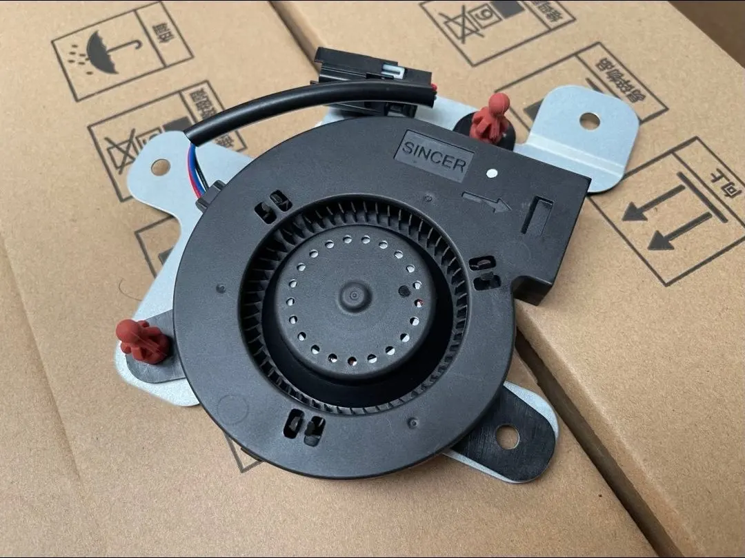

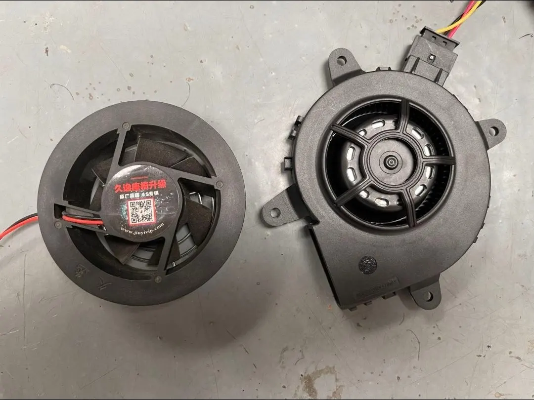

这次的主角,吸风风扇(右)和传统嵌入式吹风风扇(左)的对比。传统嵌入式的吹风,又吵又震,时间长了座椅还容易塌陷。

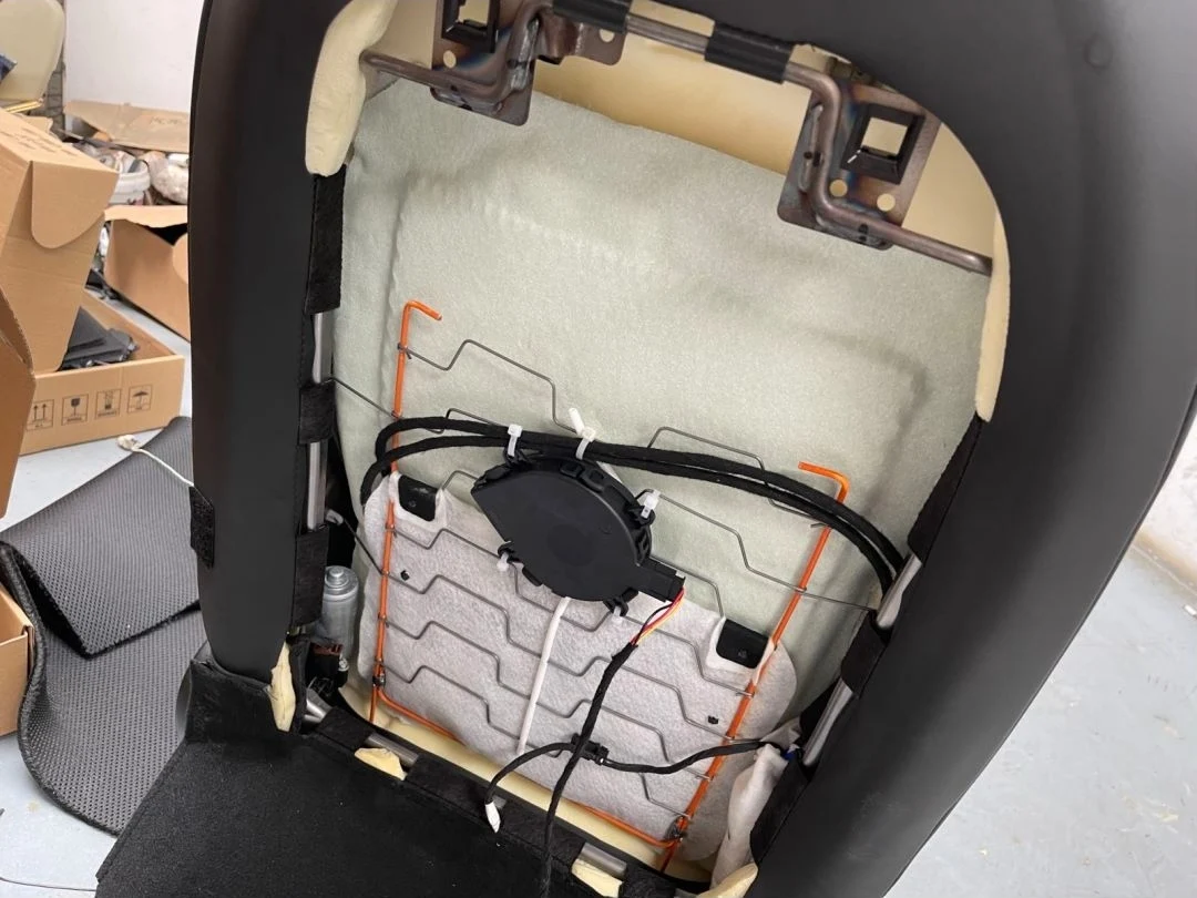

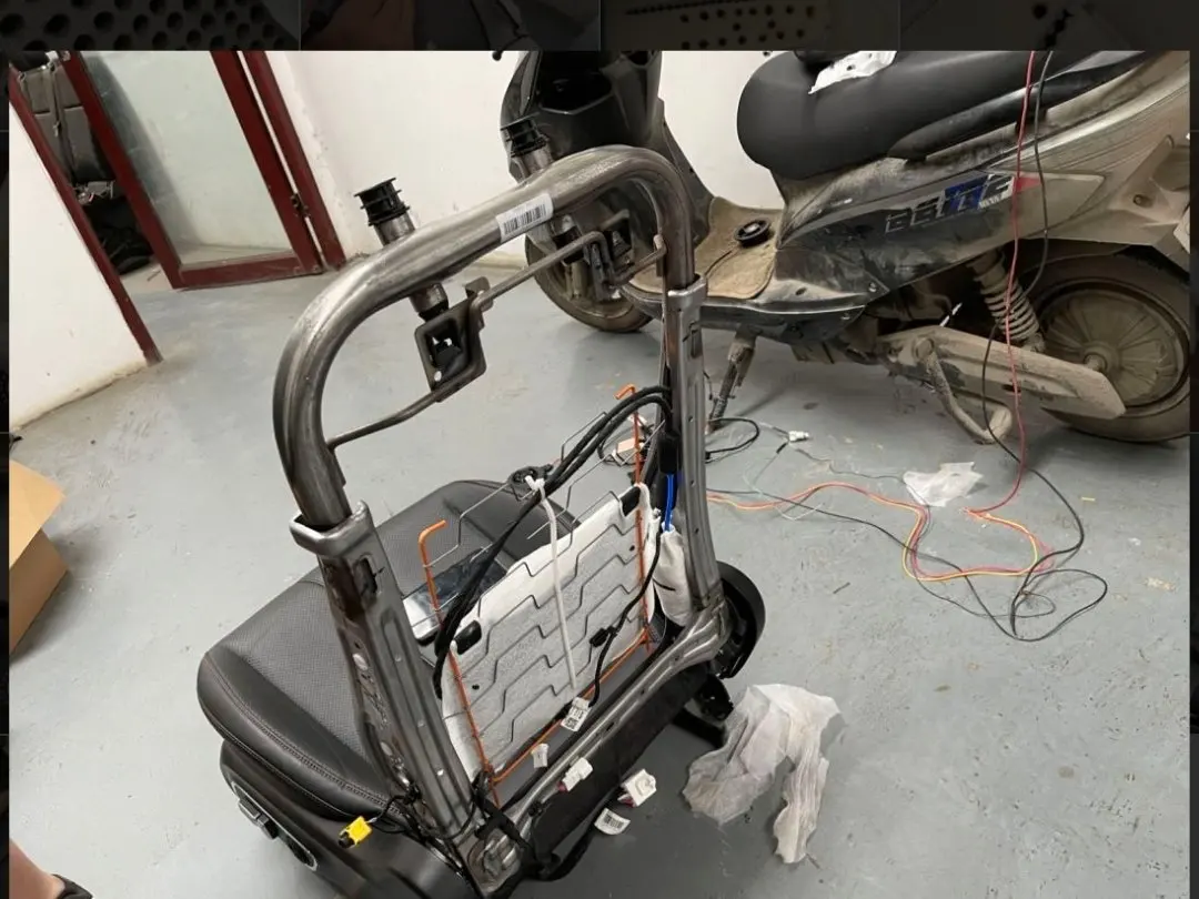

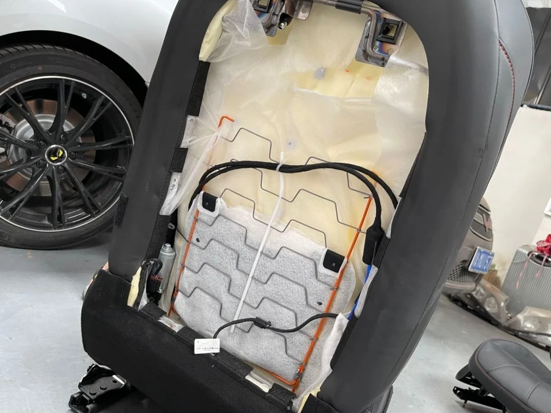

原厂的靠背,一没加热,二没通风孔的预留,全部得自己来。
拆下来的靠背特写,待会得加工一下。

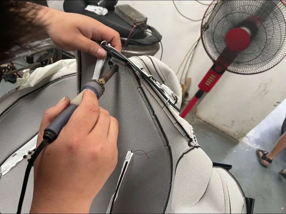

用电烙铁,土法炮制。一是开孔器容易把海绵弄碎,P7的海绵不咋的。二是电烙铁虽然丑了点,但是高温也可以封闭海绵通道,皮套一盖也看不出来。

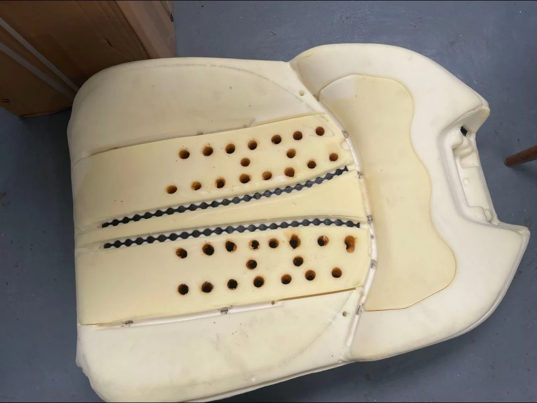

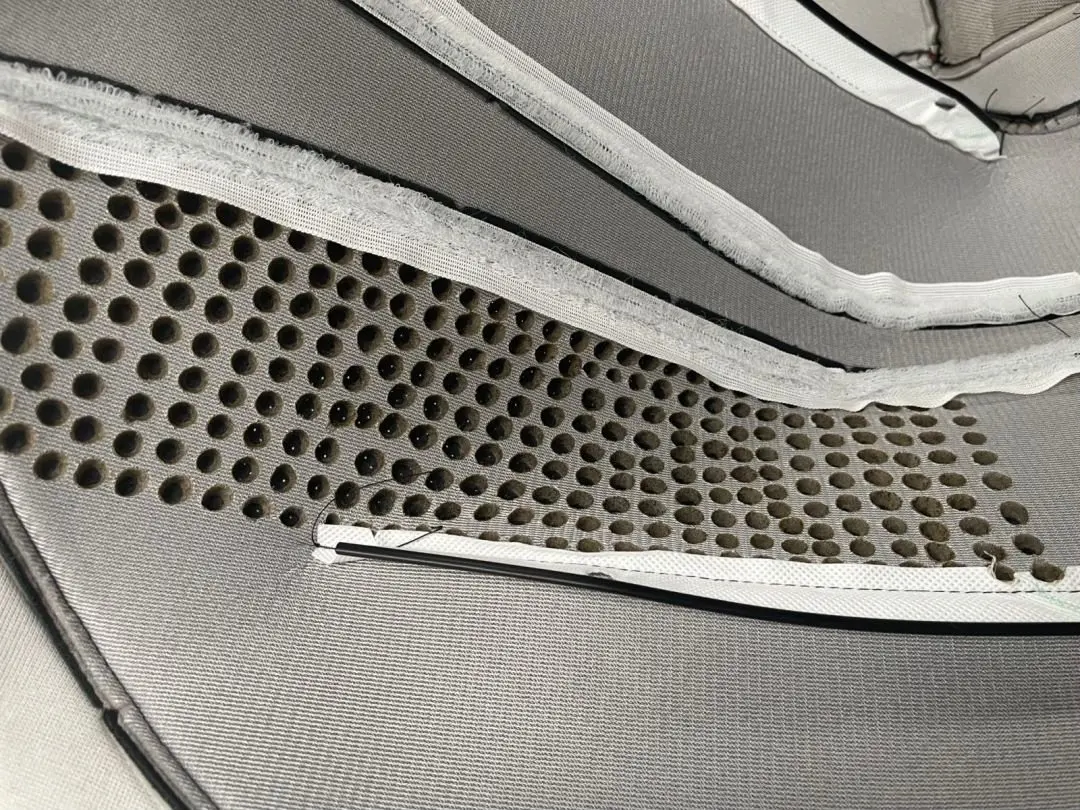

皮套下面的海绵也得一个个打孔,为了透气性更好。
密集恐惧症勿入,都是人工,所以安装一套下来差不多要半天。

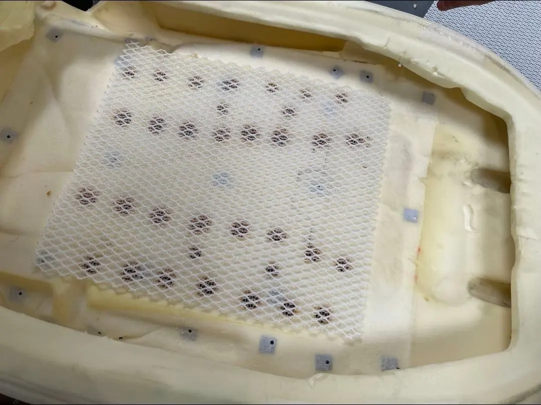

然后在背部盖上通风网,导风用。看到这个,我大概明白为啥吹风的强度那么低的原因。吹风的时候,这个通风网就消耗了相当多的动能。吸风的时候,借助于抽真空的原理,大气压会帮它实现空气的流动,借势。
接着再粘上防风布,打孔安装风机,靠背就基本完成。由于没有原生位置,风机开到最高的6档的时候,噪音和震动还是比较明显。我一般开3档,噪音跟空调的差不多,震动基本忽略。体感又还是明显。

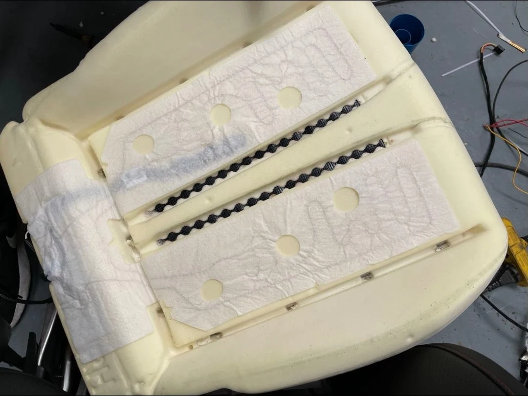

屁股上坐垫也是差不多操作,都是费时间。有些改装店,它偷懒不给你在皮套下面的海绵打孔,进度就快的多,只是效果也会打折扣。
