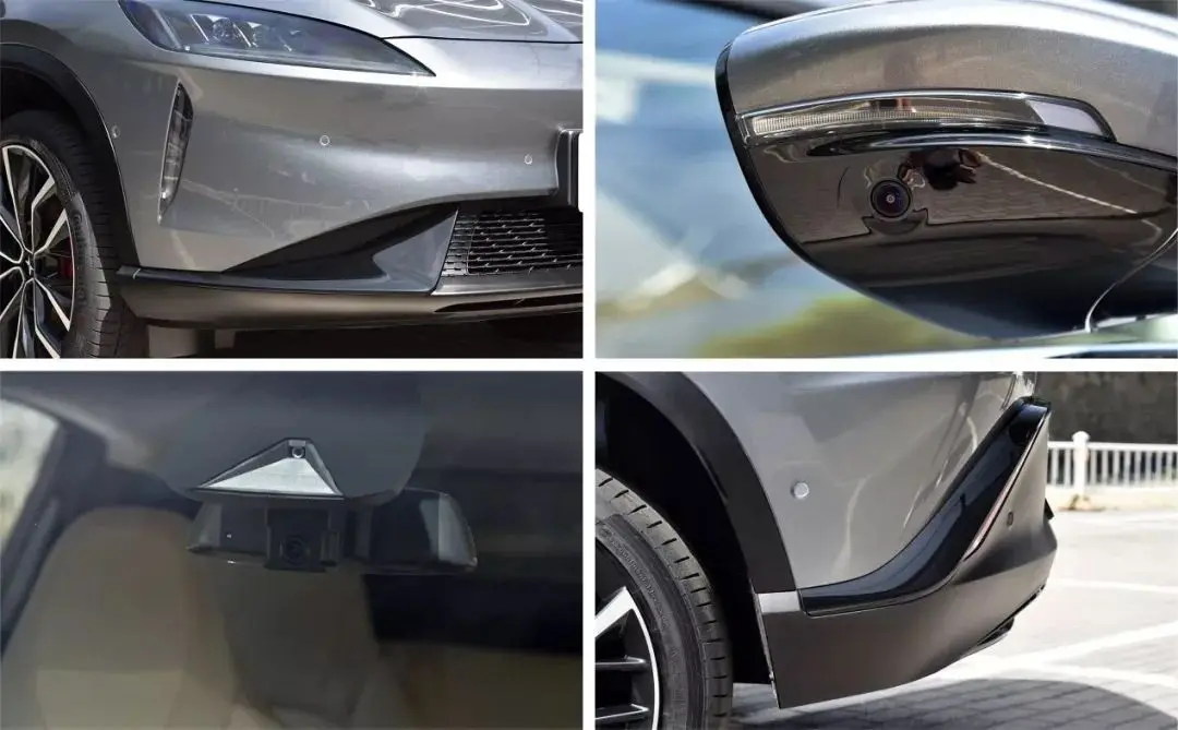

一般而言,智能汽车传感器包括:视觉传感器、毫米波雷达、超声波雷达、激光雷达和车载传感器网络,如下图所示:
视觉传感器
视觉传感器可以简单理解为摄像头,常用的有单、双、三目摄像头,主要应用于中远距离场景,能识别清晰的车道线、交通标识、障碍物、行人,但对光照、天气等条件很敏感。
- 单目摄像头:单目摄像机能够准确识别障碍物种类,成本低廉,其缺点是无法直接测量距离。
- 双目摄像头:双目摄像头类似于人类的双眼,依据两个镜头到障碍物的夹角,可计算得到物体的距离,因而能提高高精度地图定位匹配的精度,但它的成本较贵,安装配置也比较复杂。
- 三目摄像头:三目摄像头其实就是三个不同焦距单目摄像机的组合,这样的组合大大提高了摄像头的感知范围,同时测距精度也更高。不过三目摄像头需要同时标定三个摄像机,因此工作量更大,对算法要求也更高。
- 环视摄像头:除了我们上面提到的3种摄像头之外,还有一种比较特殊的环视摄像机。环视摄像头的镜头是鱼眼镜头,而且安装位置是朝向地面的,它能够满足某些高配车型上的“360°全景显示”功能。
毫米波雷达
毫米波雷达主要有用于中短测距的24GHz雷达和长测距的77GHz雷达2种。毫米波雷达可有效提取景深及速度信息,识别障碍物,有一定的穿透雾、烟和灰尘的能力。
超声波雷达
超声波雷达是一种运用超声波定位的雷达,在倒车入库,慢慢挪动车子时听到的“滴滴滴”声音,就是根据超声波雷达的检测距离给司机的反馈信息。由于检测距离比较短,通常把它布置在车身的两侧以及后端。
激光雷达
激光雷达利用激光束定位,激光束组成的“点云”可以绘制出3D环境地图,精度可以达到厘米级。因此,业界普遍认为要激光雷达是智能驾驶汽车发展的最佳技术路线。但是激光雷达最大的挑战是:成本过高,单独一个雷达的价格可能就超过了普通小汽车的价格。
智能汽车,就是依靠上面提到的视觉+毫米波雷达+超声波传感器+车规级激光雷达的感知高度融合,构成了观察路况的“眼睛”,提供准确的数据给到汽车的“大脑中枢”去控制车辆。
