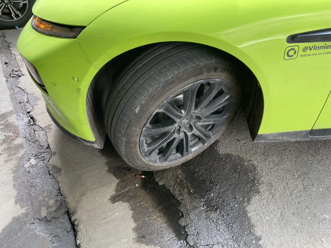

去年8月底提车,现在是将近5万公里,前段时间我已经发现轮胎已经很薄了,因为经常用车,出于安全考虑也应该赶紧换了。
原车配备的是米其林PS4S运动型轮胎,经过这么多里程的使用,耐用性还是可以接受,不过舒适性一般,胎噪比较大,这是我非常不满意的地方,不过也可能是因为是运动型的胎的原因吧。所以我一直有在想等胎跑费了,我换换其他牌子的来试试。

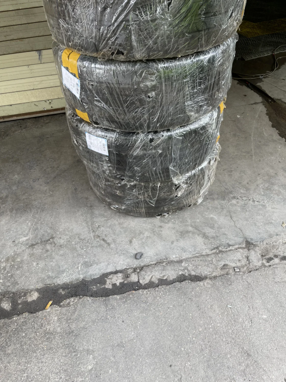

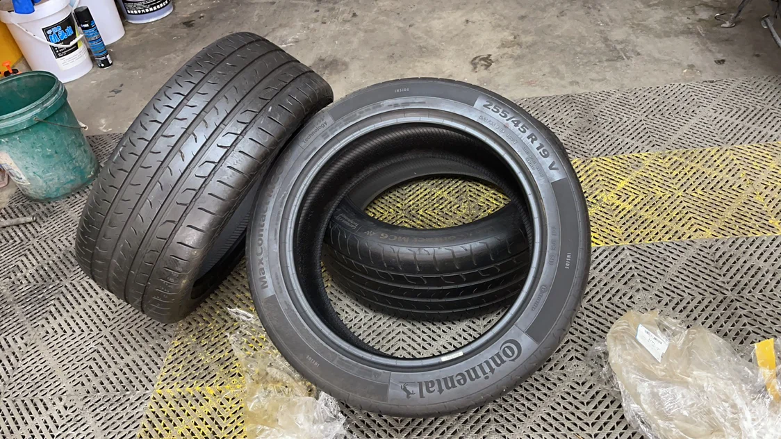

在朋友的推荐下,我订了马牌的Mc6这个型号的轮胎,尺寸规格是255/45/R19,原车配备的规格是245/55/R19,这两个规格的区别在哪里呢,其实就是轮胎加宽了一点,作用是增大了轮胎与路面的接触面积,从而达到磨擦力增加,车辆的抓地力更好。

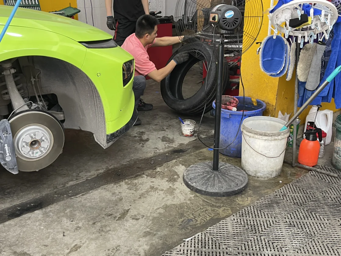

换轮胎各位要注意,要做动平衡,切记,然后不用做4轮定位,4轮定位一般是车底盘有动过才需要做,所以千万不要被忽悠了,各位鹏友!

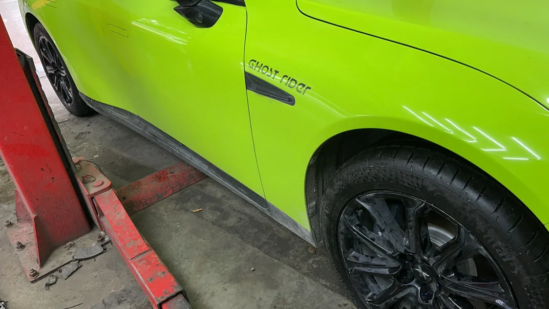

换好,完美,又是新轮胎新车咯

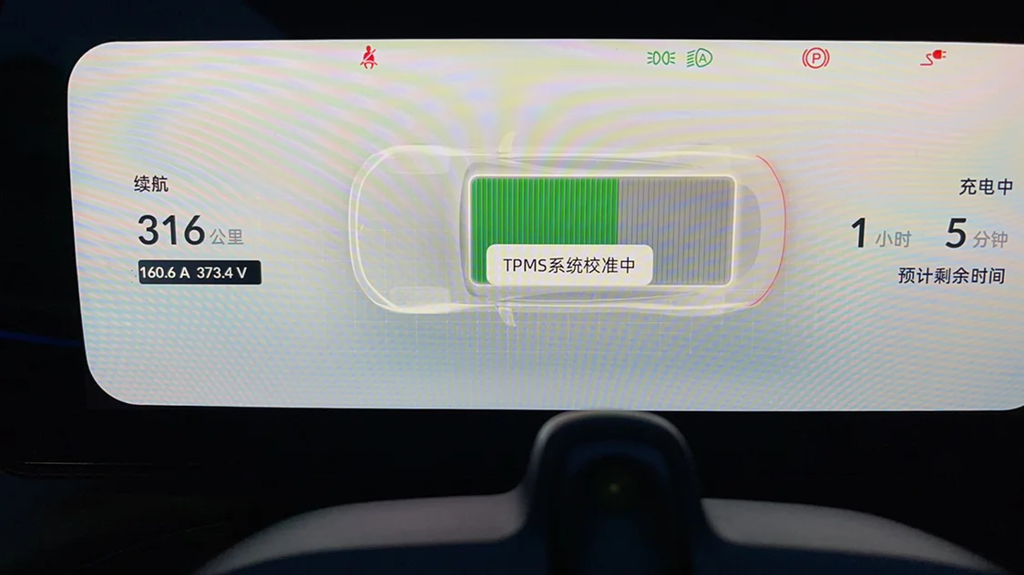

记得换完后要按照要求步骤做胎压校准,否则车辆会提示警报,这样你的车就无法使用自动驾驶辅助功能的哟!

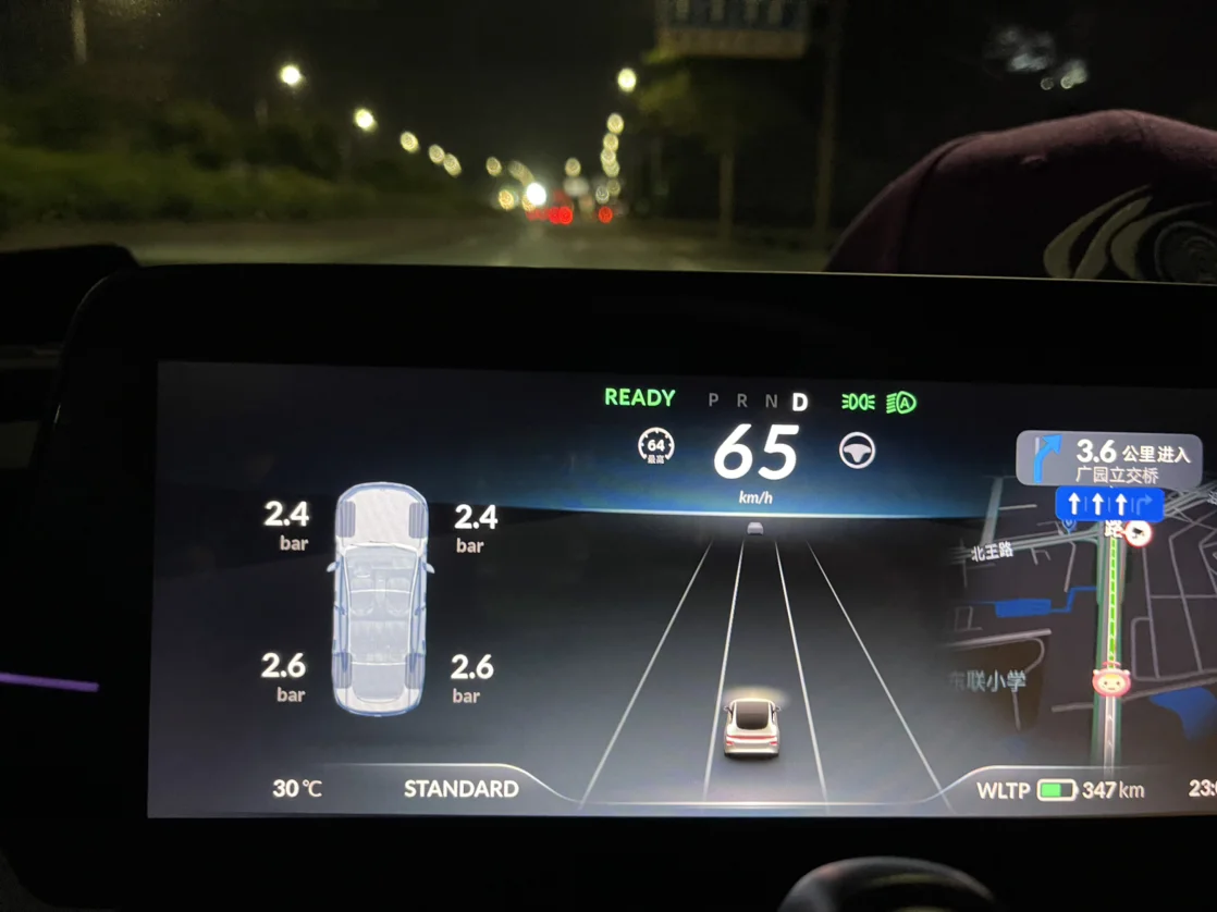

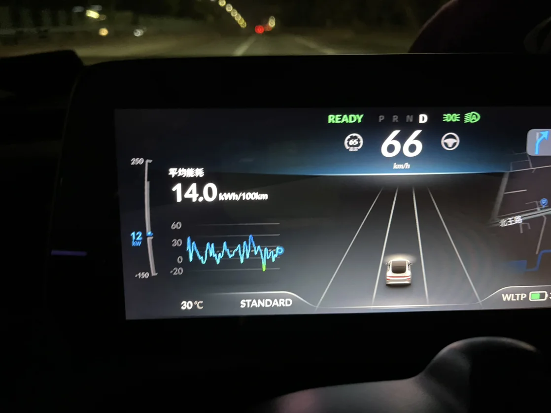

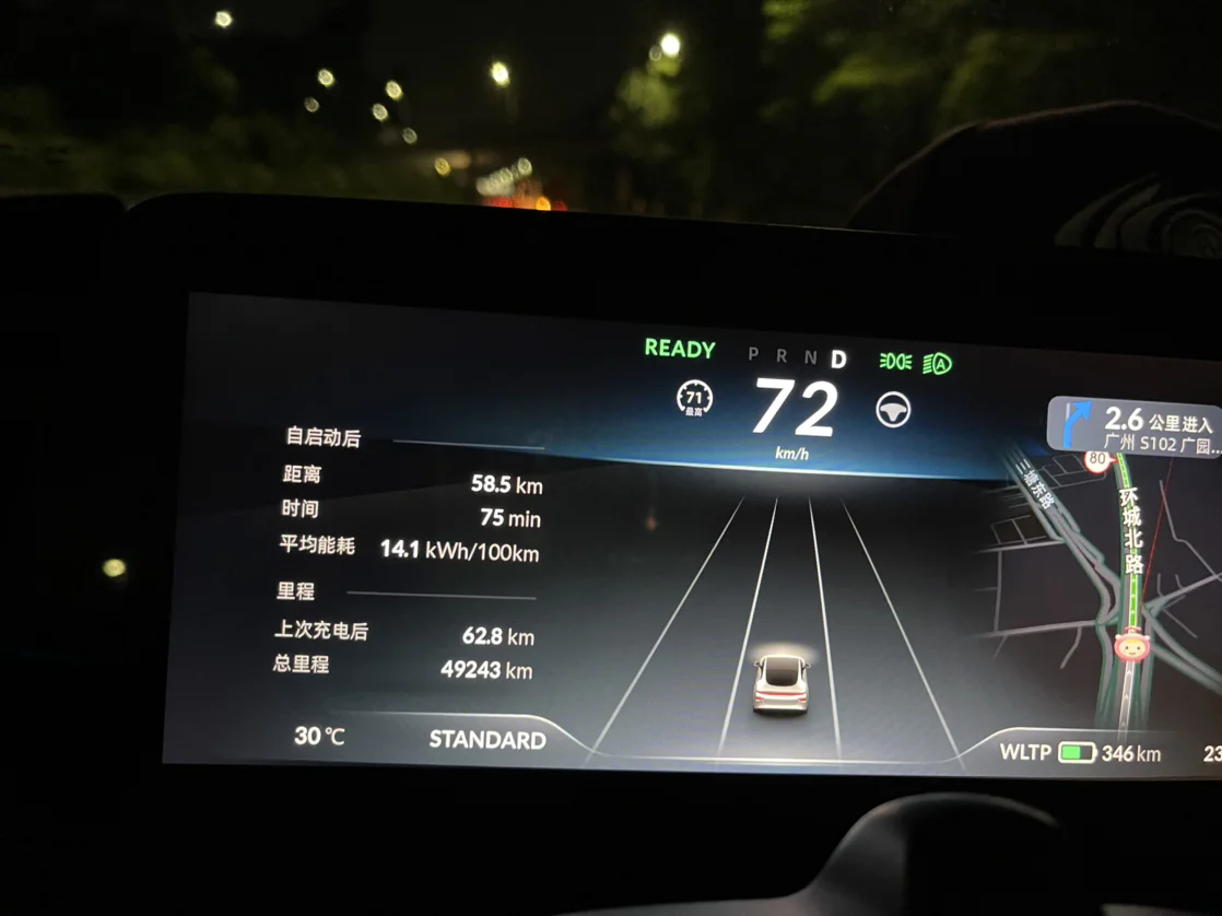

对了,可能还有一个问题可能也有鹏友比较关心的,就是换了不同规格的轮胎,电耗会不会变化,其实基本忽略不计,电耗问题相关影响,最大的因素我始终认为是驾驶员的驾驶习惯,这才是最大的影响因素。我换了后觉得也没什么大问题,如图
电耗没什么问题,和我之前开的差不多,不过这次目前最满意的地方是,胎噪不大,这是最最满意的地方啦!
