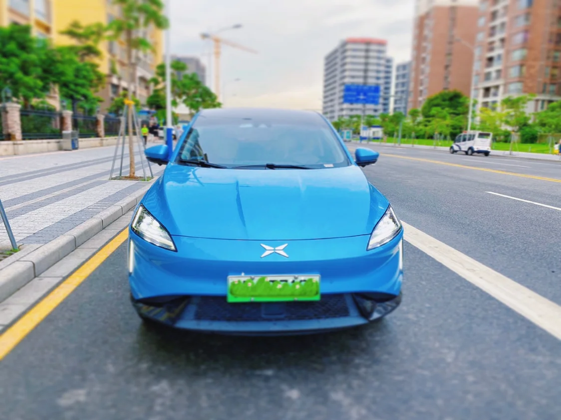

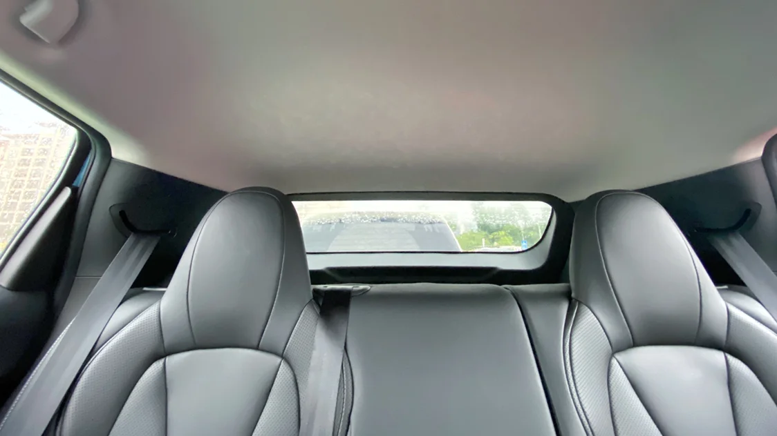

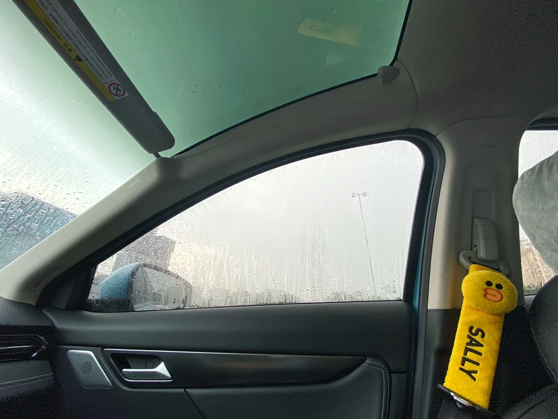

【先看我车的效果】
先上图,后面再说我选择的考虑!
最近广州天天下雨😂没办法给大家拍直面阳光图😂
可以动态感受G3大天窗的效果😎
上图👇🏻

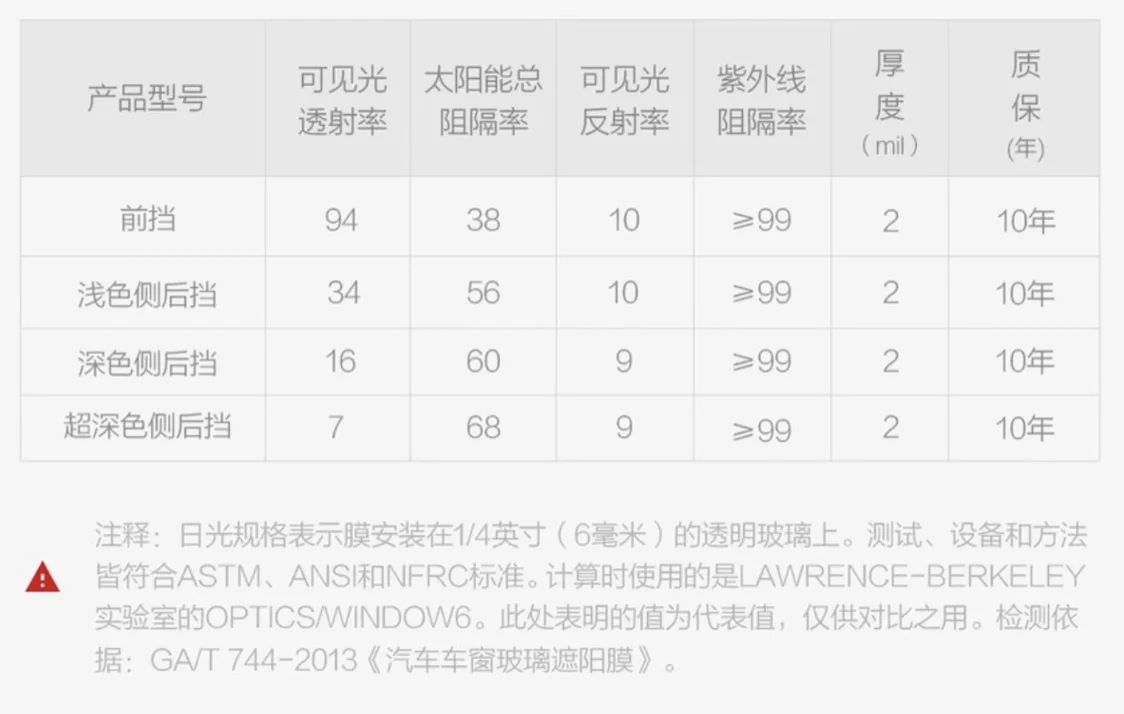

1️⃣金属膜

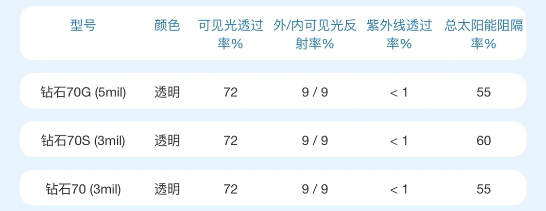

我也很心动过量子钻石70s的前挡膜,他的太阳能阻隔率可以去到60%!这个参数很优秀了!
一般来说,G3这个大天窗想贴量子前挡,一张就要收你3000多。
但是如果你找的贴膜店愿意组合侧后档其他膜给你贴量子钻石70s前挡,其实讲讲价3000出头是可以全套贴下来的!
✅有个师傅给我的建议组合,可供参考👉🏻前挡量子钻石70s+龙膜畅悦35侧后档

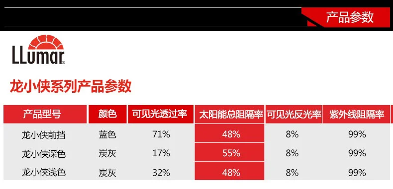

陶瓷膜我看龙膜比较多,淘到的高性价比选择👇🏻
🎉龙小侠🎉
第一代第二代都行!二代比一代好一点!
龙小侠需要自己上某猫买,选好附近的免费施工门店,然后自己带过去让他贴。
第一代我在618的时候蹲到的底价是1400多全套!
不过龙小侠的膜有点颜色,我有个p7的姐妹就是买这个,其实也不会看不清的!

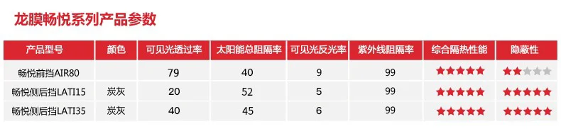

🎉龙膜畅悦🎉
其实畅悦跟龙小侠就是个差不多的东西,参数差不了多少!只不过线上专供叫龙小侠,线下供给门店的叫畅悦。(这话可是龙膜贴膜门店跟我说的)
所以你懒得上网买,直接去门店贴也行,就贴畅悦。
畅悦的价格就比较飘忽,有的店跟我说2200,有的1800,有的3200…我估计2000出头的样子比较合理,再贵就有宰客嫌疑了😎

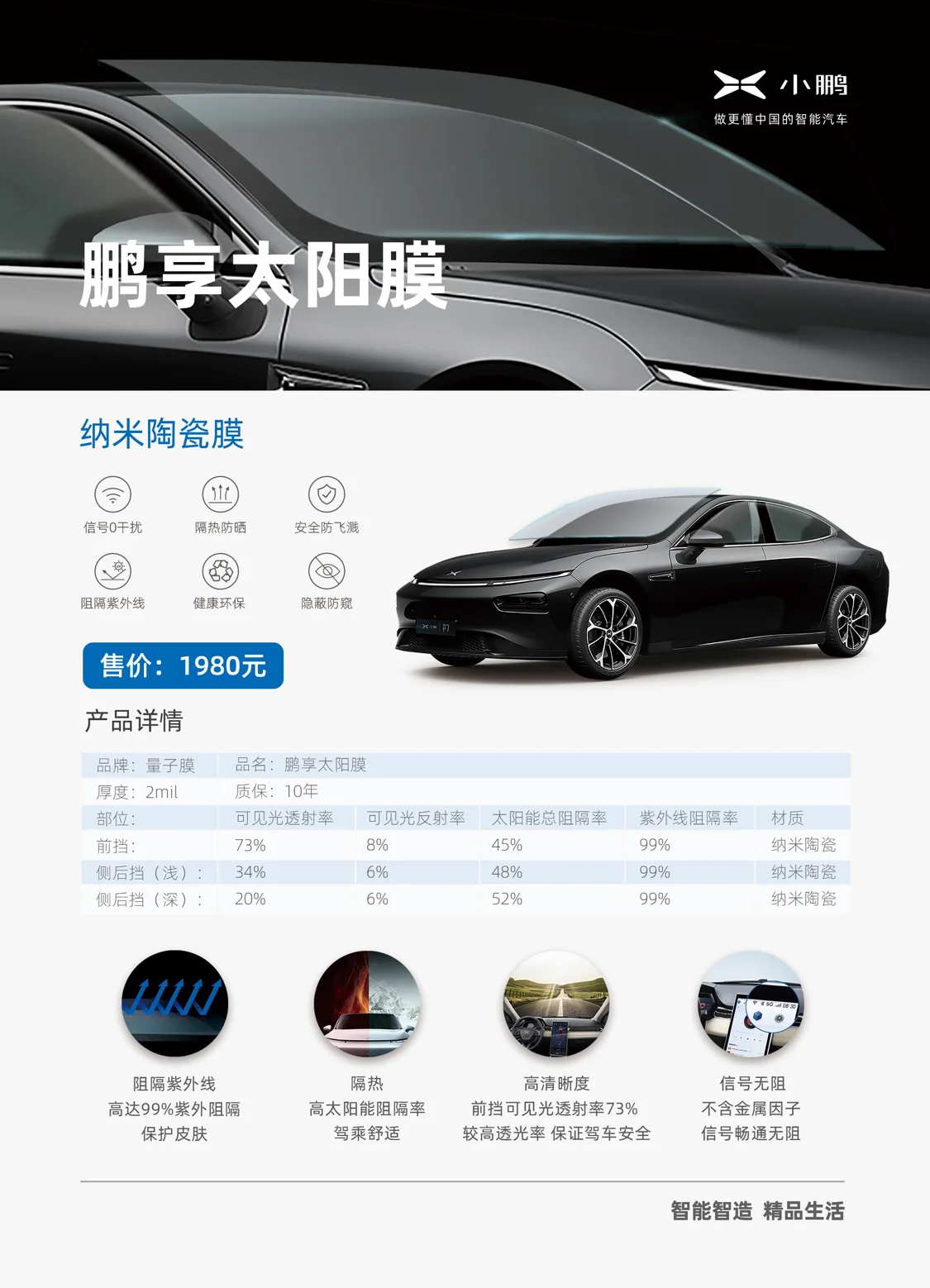

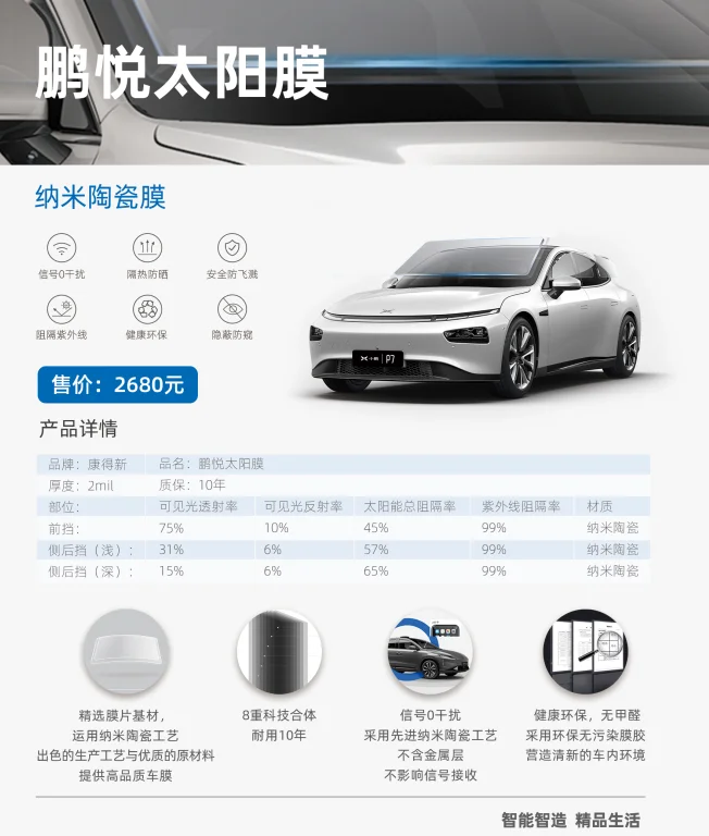

【关于小鹏的膜】
反正都贴了,问问小鹏有没有,也多个选择不是!
结果发现还真有!不多,就2款👇🏻
小鹏贴膜的优缺点比较👇🏻
✅G3不用加钱!师傅天天贴肯定手艺熟练!
✅不会骗你,不用担心膜是山寨货,质保放心!
✅价格不算贵,还可以用积分抵扣,美滋滋!
🚫没有太多选择,膜也不是啥特别好的膜!
但是!我对比了一番得出的结论👇🏻
🚙质量来说:鹏享≈畅悦≈龙小侠
🌸质保来说:小鹏贴没有电子质保卡,但是有外销单据,保险和售后都是认的!也就是说,万一被撞碎玻璃了,保险也是要把膜的钱一起赔给你的!
💰价格来说:P7建议蹲龙小侠,1400多更划算!G3建议回小鹏贴,前挡贴得比外面好,还不用加钱!
‼️小鹏的2款膜怎么选?
我们主要看透光率!和太阳能阻隔率!
你就发现,贵的那款比便宜的那款好不到多少!
💖性价比肯定是1980那款量子的杠杠的❗️

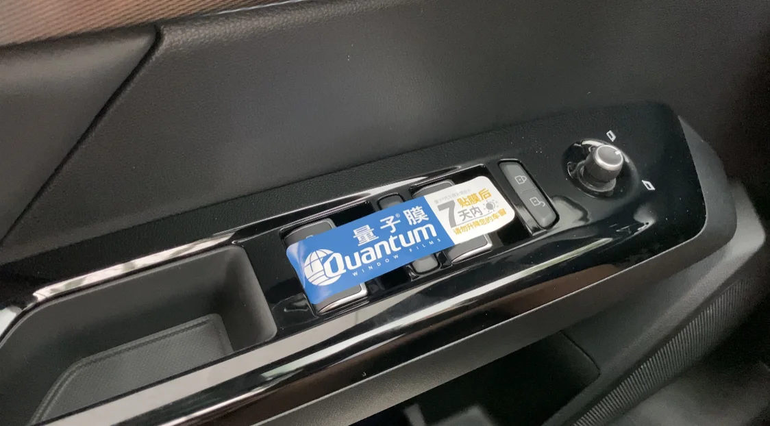

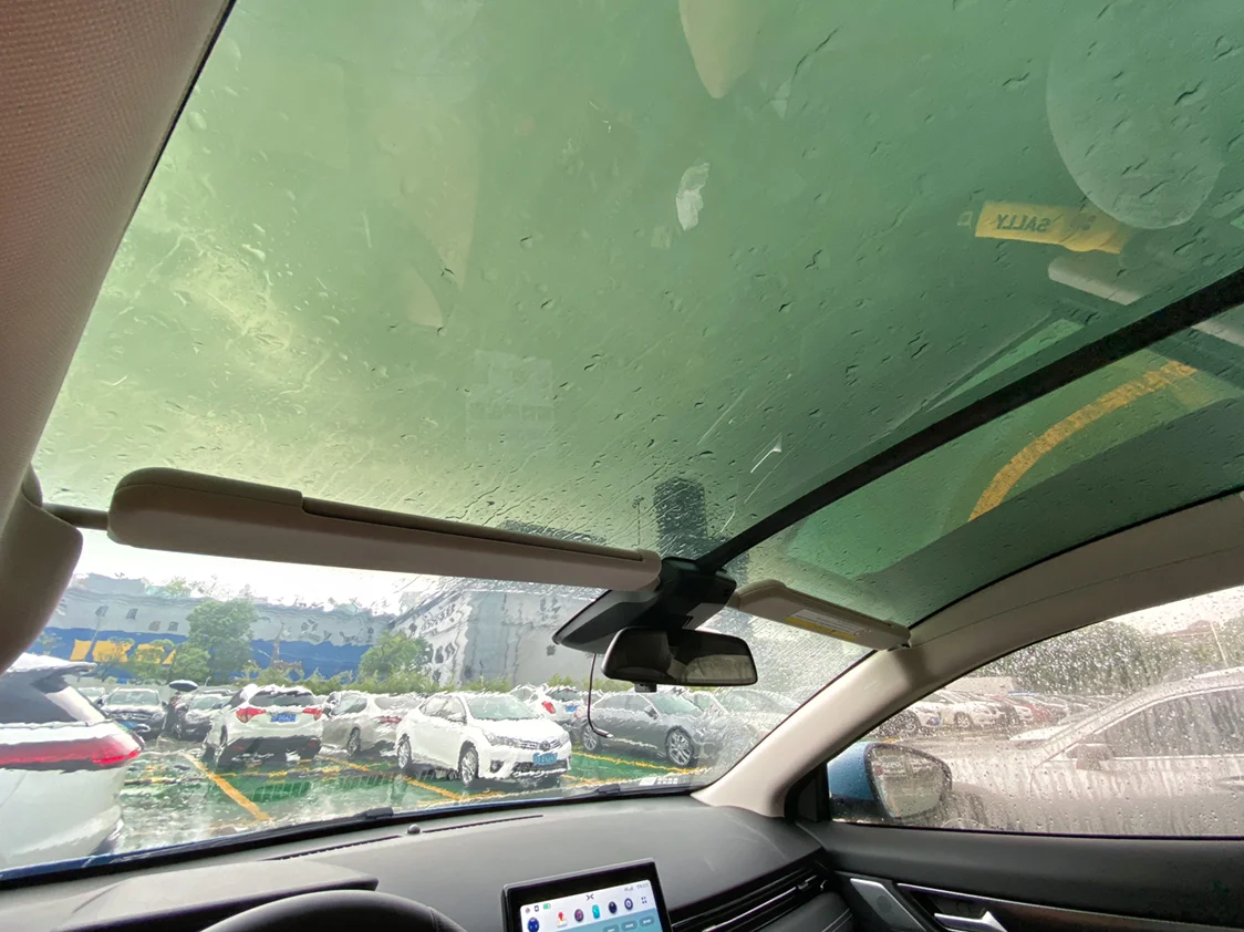

👏🏻👏🏻最后,在一个风和日丽的下午,我开着小蓝回了总部,贴了1980的量子膜!我选的是浅色的!
上图看外观效果🚙
⚠️贴完需要注意
停室外的,4天不能升降车窗!
停地下车库的,7天不能升降车窗!
【我的使用感】
1️⃣前挡
特别清晰,没有贴过的感觉,很透明!

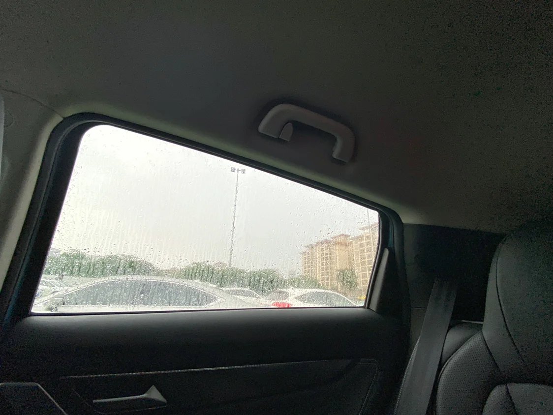

2️⃣侧后档
颜色有变深一点点,我选的是浅色的,所以不明显,晚上也不影响视线!
3️⃣外观效果
没有气泡,没有啥痕迹,几乎看不出来贴过膜!
4️⃣隔热效果
不可能贴完外面30度你里面20这样的,里面原来会飙升到五六十度,现在就三四十、四十多这样,总体好看没那么晒,热好一点!起码不用担心那么快就晒秃头了!
🙈附一张开车时的随手拍!💃🏻
