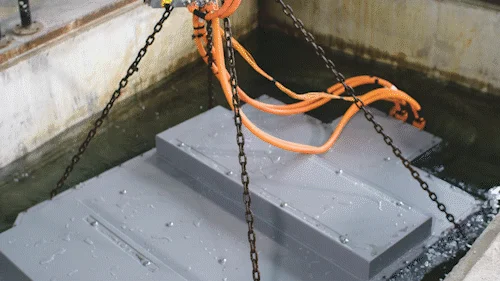

4.海水浸泡
试验的主要目的是模拟电池在使用或运输过程中被泡水的场景。比如在多雨季节,可能会出现的车辆行驶中涉水、水淹等情况。
现行的国家标准要求在盐水中淹没浸泡时间2小时,为了更严苛地验证小鹏汽车动力电池的安全性,我们将测试时间加强一倍,浸泡4个小时。电池包以实车装配状态,与整车线束相连,浸没于3.5%的,NaCl溶液中。(质量分数,模拟常温下的海水盐分)。
我们把电池包从盐水中取出来再静止观察2个小时,电池包无着火或爆炸现象,顺利通过海水浸泡的“双倍国标安全测试”。
