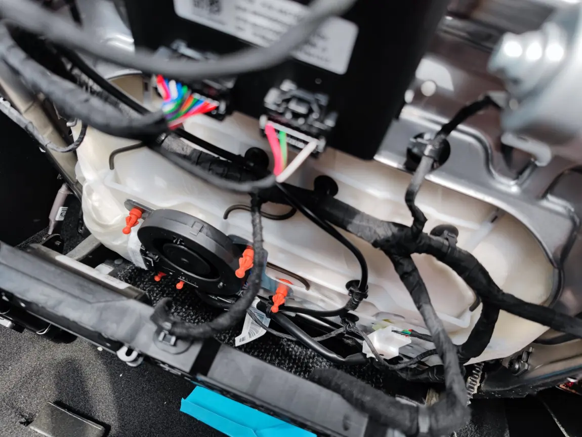

主驾座椅底部全貌,一个小小的风扇,一看就先天不足。
再听听风机声音,感受下风量。弱真的太弱了。

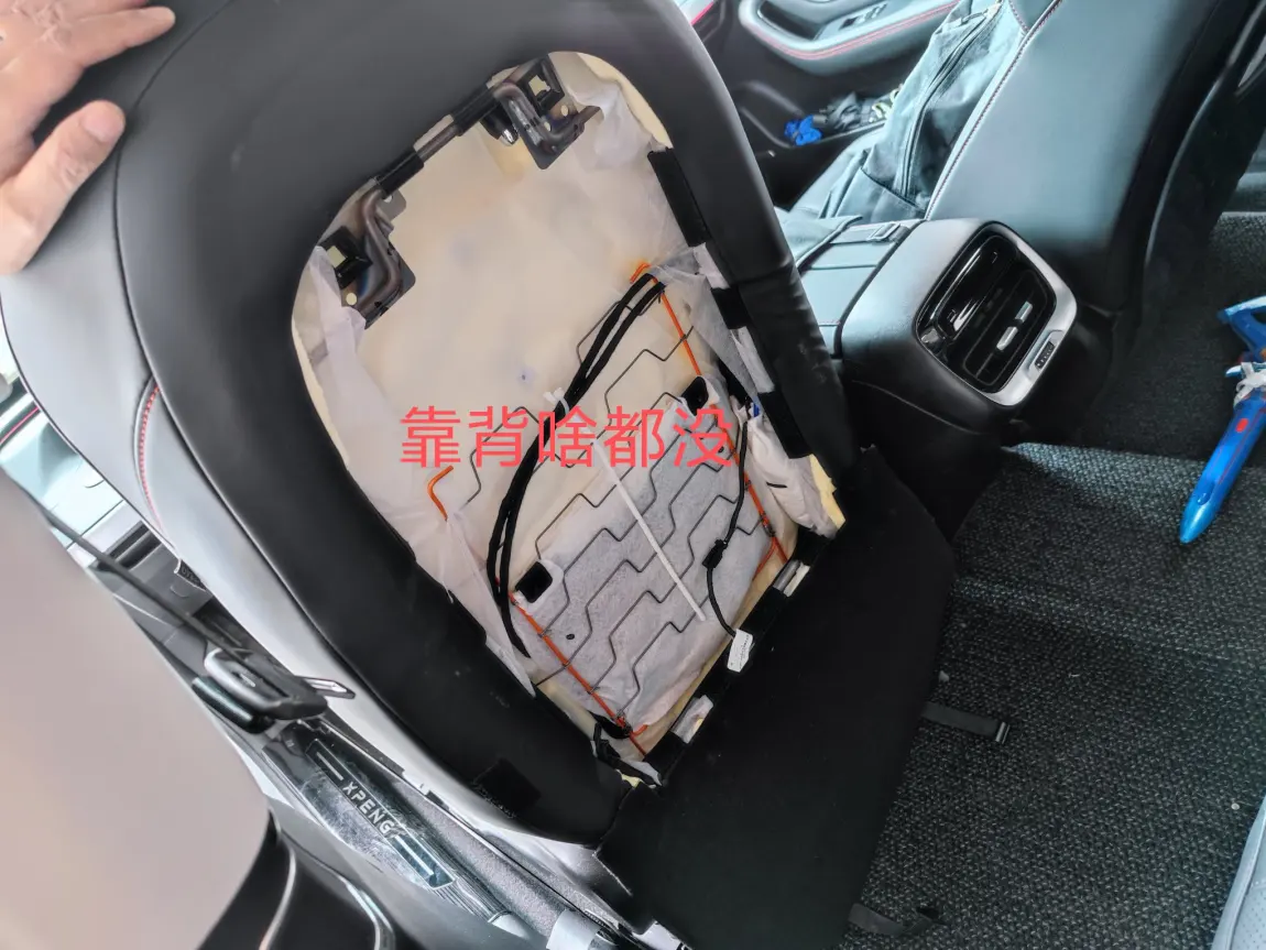

P7的靠背是没通风的,没风扇,没管路,没预留线路。
不过主驾座椅的骨架看着挺结实的,只是这造型,感觉腿托加装的空间不足啊。

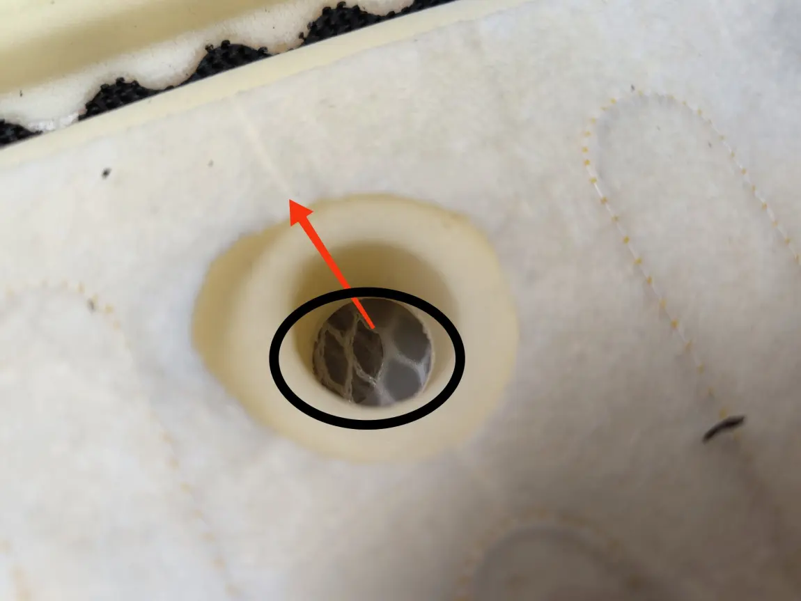

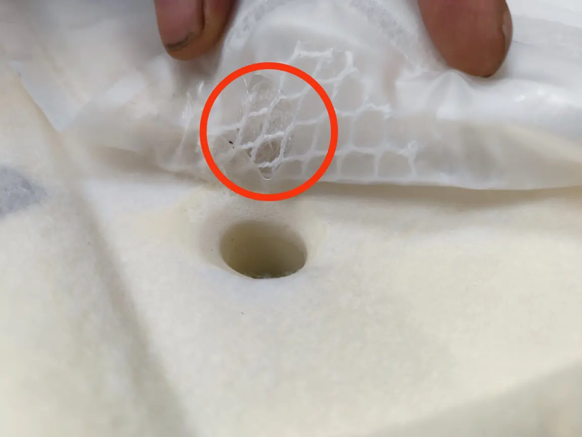

通风网再通过坐垫海绵里的通风孔到座椅,可惜,通风网出口上的油布位置很多是错位的,风已经损失一半。
通风网特写。

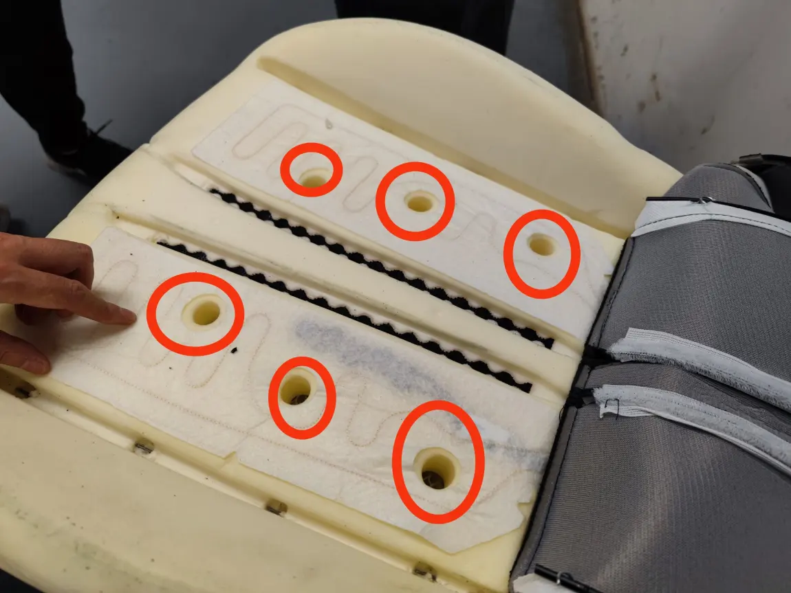

坐垫的主视图。可以发现只有6个透气孔,上面环绕一圈电加热的电阻丝。我试着在海绵上防面巾纸,可惜,吹不动,唉,什么风量啊,这是。

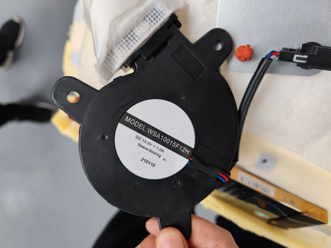

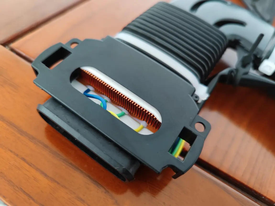

刚好手头有个路虎的座椅通风风机,本着死马也当活马医的态度,接线过去试试。

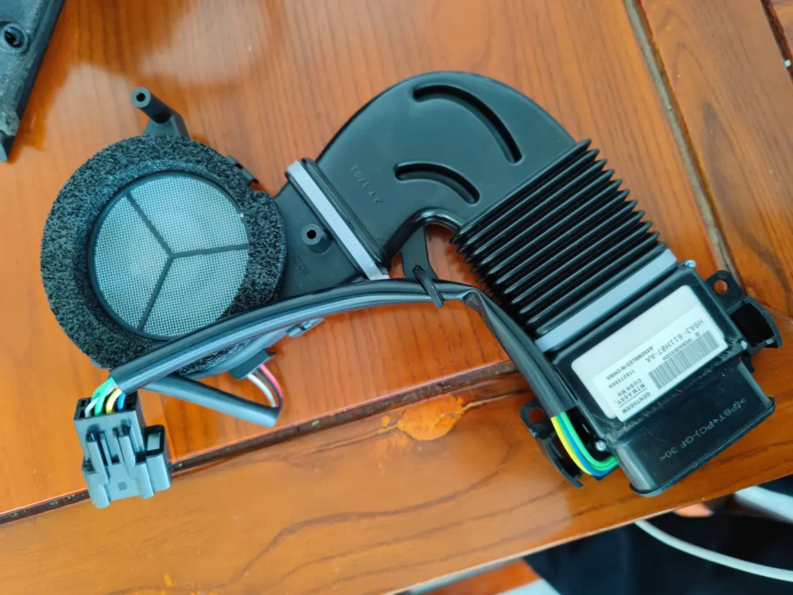

这个通风管端头还自带制冷制热的功能,简直是神器。
可惜,接了线试了又试。发现,可以转,但是控制不了转速。更惨的是,关不掉。看来还是得找支持P7协议的风机才行,或者做一个信号窃取器,模拟P7的信号。

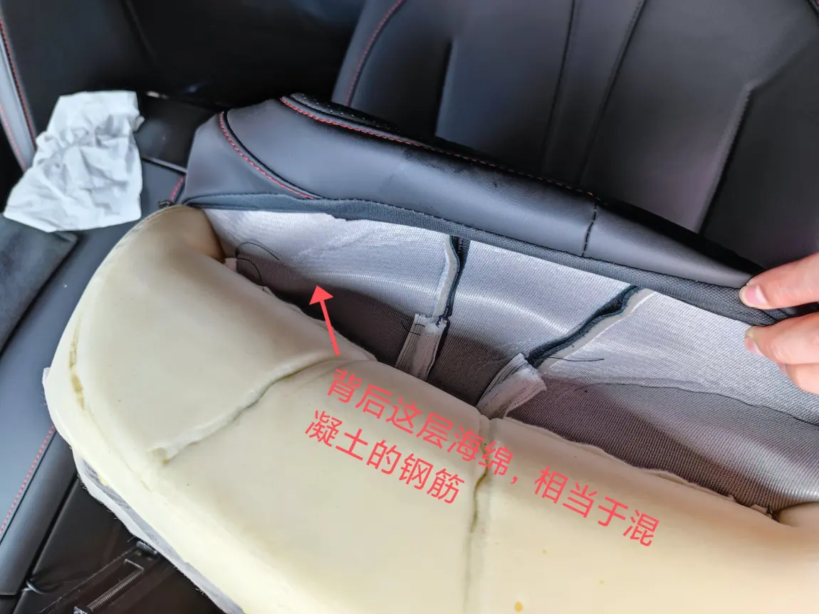

拆都拆了,作为挽救措施,查看了下座椅皮套下的海绵厚度。有点厚,坐垫的皮全靠这层海绵给拉着,才不会过快变形以及褶皱。

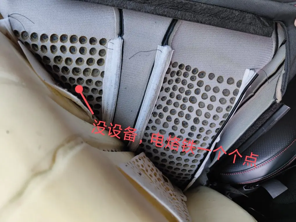

由于没有专用工具,就用电烙铁手工一个个点。密集恐惧症的不要怪我。可惜啊,前面只有海绵都吹不动纸巾,加上这个皮套,那更加是不可能的。
