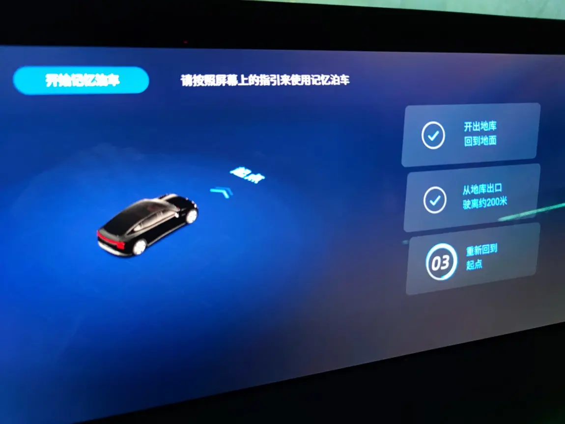

4.在地库直接开回起点,是没办法开始记忆泊车的,必须上去出地库再进入才能使用功能;

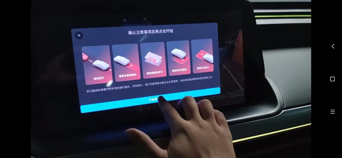

1.下地库后,会自动弹出对话框提示“是否开始记忆泊车学习?”可选择“好的”,之后弹出“安全注意事项”,选择确认后,就可以开始路线学习了;

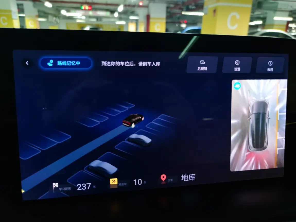

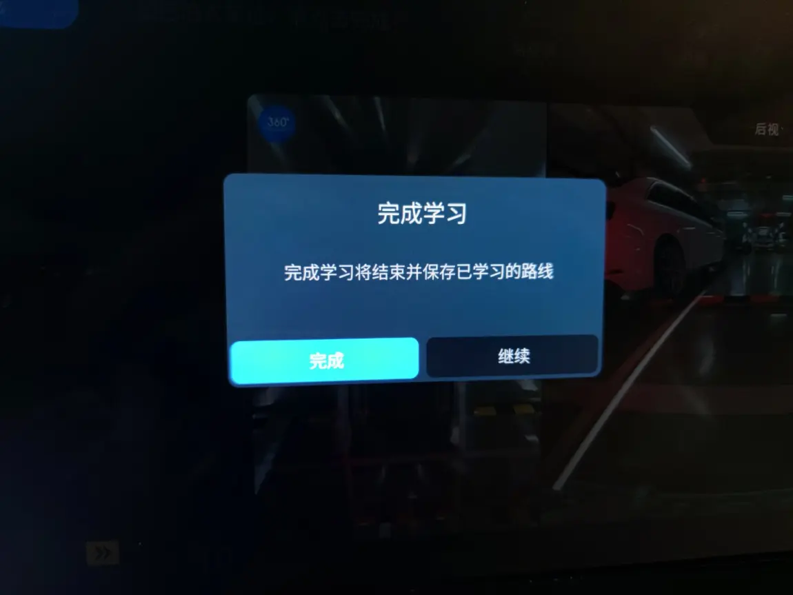

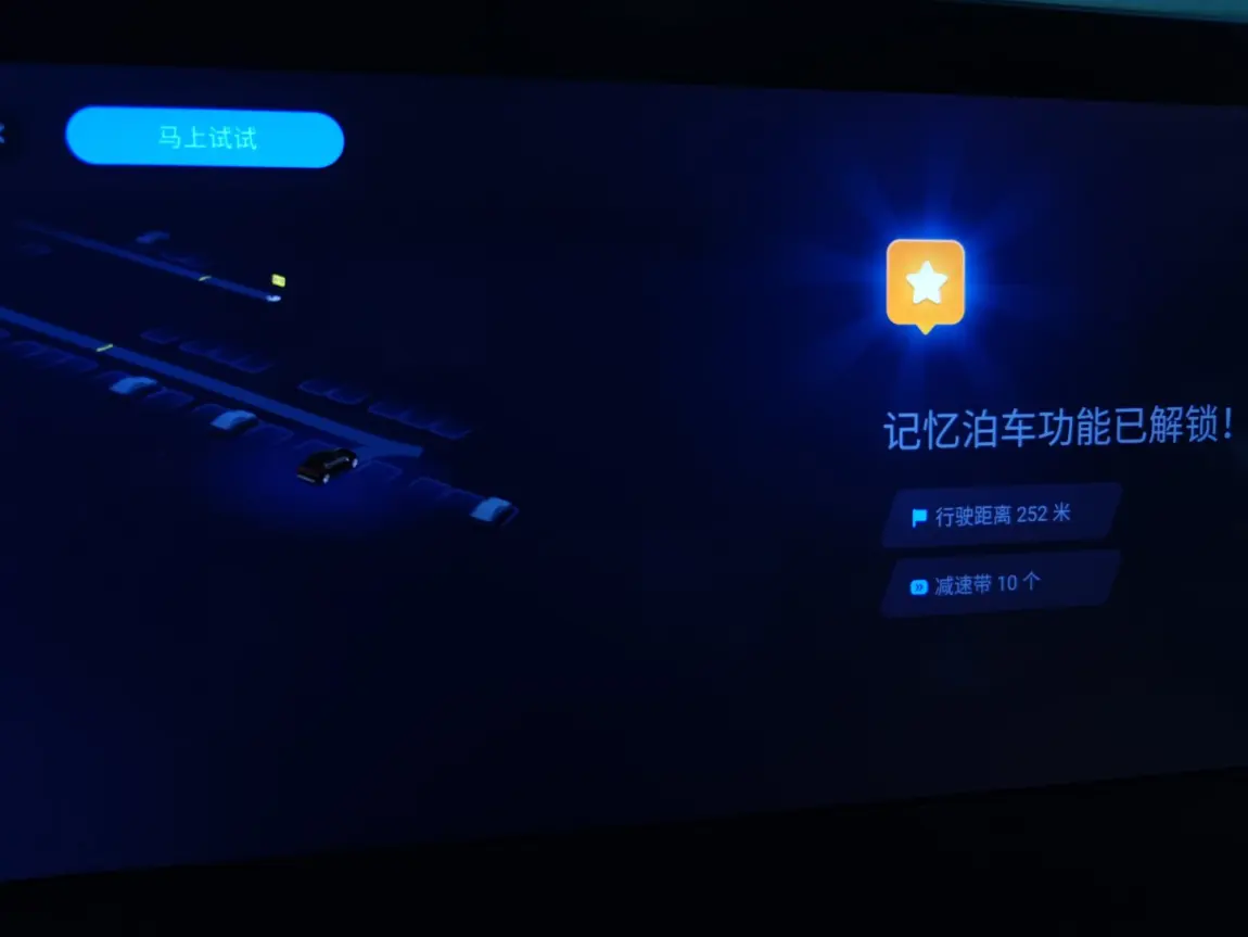

2.路线学习中,人工开一次并且倒车入位,挂P档,选择“完成学习”;
3.出地库再次下地库,开到起点后会自动弹出“是否开始记忆泊车”对话框,点击好的,就按照原先记忆路线开始自动行驶到记忆车位完成泊车。

在同事小区的泊车路线设置的距离比较短,只有一百多米;
在商场设置的距离有两百多米,中间减速带较多并且有个高低落差较大的坎。

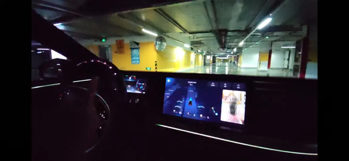

➡️就表现来说,两次记忆泊车都完成的比较成功,每次过弯都会打转向灯;
➡️在商场停车场一次过急弯的时候还打了两次远光提醒可能存在的对向车辆;减速带和坎过得都很顺利。
🚧两次测试都没遇到对向车和行人,避障能力有待进一步测试。🚧

2.在路线学习的过程中车辆的传感器在📡不断扫描附近的车位📡,意味着实际上车辆是可以在行驶的过程中识别到空车位的,可以畅想下未来自动寻找车位泊入的可能;
