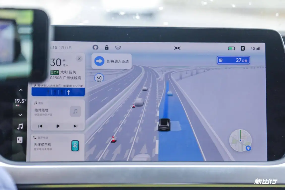

四、小鹏 FOTA 的挑战:NGP 需要 10G 的数据升级
“升级 NGP 对我们来说是挑战最大的一次 OTA,我不知道是不是行业第一次有这么大流量下载包,但是至少从我了解信息来说应该是第一次有超过 10G 的下载包去升级的。”
在 Xmart OS 版本号为 2.5.0 的升级中,小鹏覆盖了智能辅助驾驶、全场景语音、音乐座舱、应用生态以及用户用车习惯设置等多个模块的 OTA 升级,共新增了 40 多个新功能,并实现了 200 多项用户体验优化,包括 NGP 自动导航辅助驾驶(公测版)也向用户开放。
而这其中涉及的挑战比我们想象的更大。
例如 NGP 在内智能座舱驾驶板块的升级不光是有感知模块,还包括大屏的显示模块,涉及到运动控制层等,需要系统化的对 NGP 的升级做支持,所以团队需要面对的是多 ECU 的升级以及跨部门参与的合作协同开发,而升级后也需要保证百分之百不能出错,对安全以及稳定性提出新的挑战。
第二是涉及到的大量数据。
NGP 的升级需要超过 10G 的数据,在过去用户需要到线下 4S 店完成升级,而利用云端 OTA 升级,用户则可以利用夜间时间完成升级。
