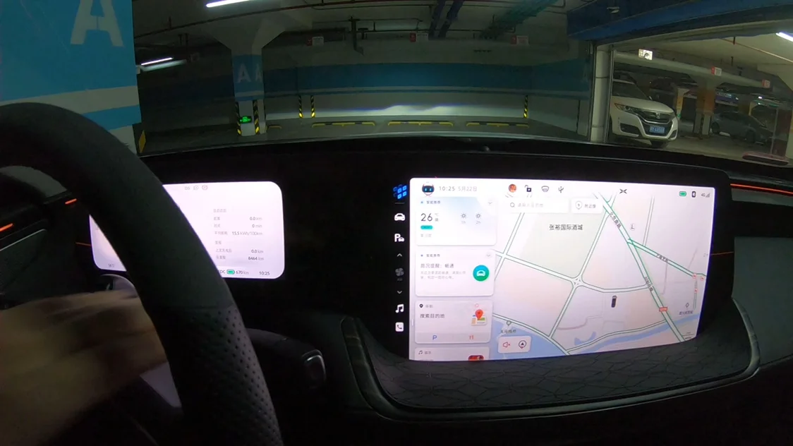

基本信息:由于小鹏的仪表没有trip功能,中途锁一次车里程就自动清零,这一点太弱!只能用最笨的办法,记录出发时表显里程8464,和到达后表显里程9438。总里程970多公里

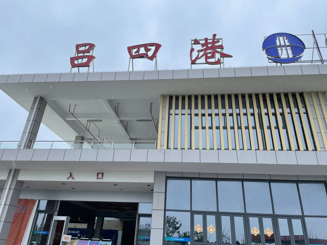

出发前用慢充充至满电,中途充电3次快充 (第一次行驶里程315km在日照充电56度大概96%。第二次行驶310公里在盐城充电51度95%,第三次在吕四港服务区充电25度。第三次充电其实不太需要,因为路上120定速太慢,脚下用力跑得快了一点点导致续航不够了,不得已到服务区充了20分钟)

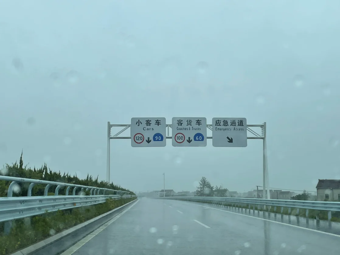

3,P7的定速巡航最高只能设定120公里时速,而GPS 显示速度只有115 ,这方面与汽油车其他车没什么区别,但是我开汽油车时定速巡航都会定在130,实际速度125左右,根据法律规定没有超速百分之10,所以并不违法。不知道小鹏处于哪方面的考虑限速最高只有120 。
