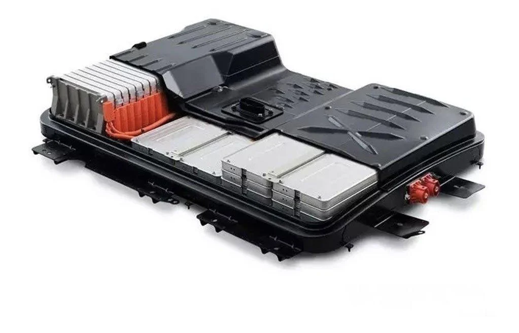

对于应用在新能源汽车上的动力电池而言,绝对要满足的条件是IP67标准。而在此标准之外,新能源汽车电池还要满足额外的要求。
纯电动汽车的电池组、电机等核心部件IP等级高达IP67,其对应的防尘等级就是灰尘禁锢,尘埃完全无法进入外壳空隙。而对应的防水等级则是防止短时间(至少30分钟)1M水深的浸泡。

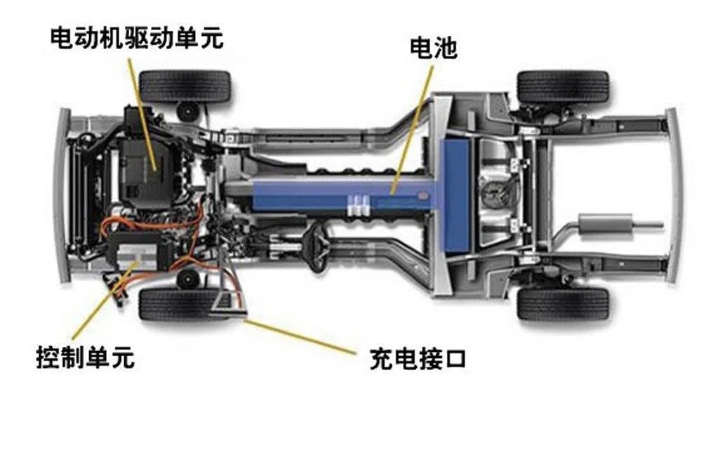

一般电动汽车的舱内布局规整,核心部件电控、电机等都有充分的保护措施。电动机是全封闭的,无需跟外界连通,而且一般为了保证安全,电动汽车动力总成与线缆的输入接头都会符合IPX4或5防护级别。

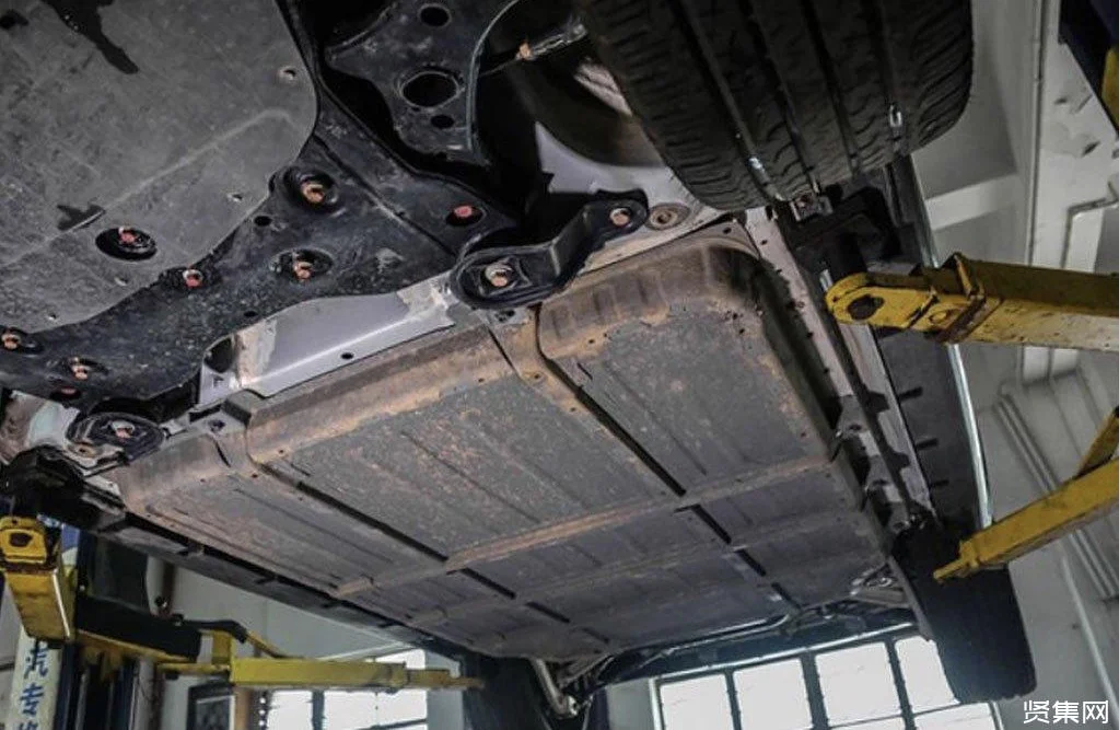

纯电动汽车电池一般布置在底盘上,而电池涉水相对来说,水已经淹没电池,但由于电池组部件IP等级达到IP67,并不会影响正常行驶。
