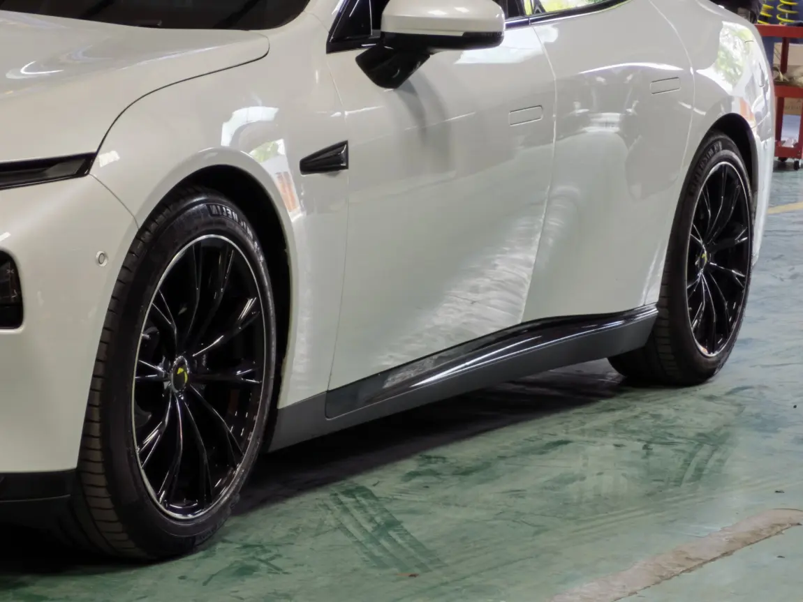

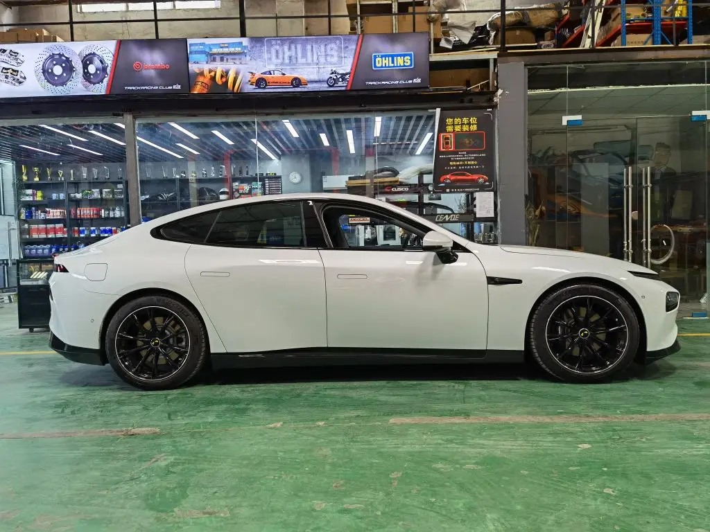

买了P7后,从开始的一般,到现在的越看越喜欢。然后越喜欢越想它更漂亮,至少是自己审美上的更漂亮。
于是下决心给它来了一次小美容,其中包括短弹簧、锻造轮毂、轮毂转接法兰、黑色车标、车窗镀铬条黑化、小尾翼等。
目前是这个状态,由于贴了车衣,就算有点脏,只要有光的地方就还是亮闪闪。

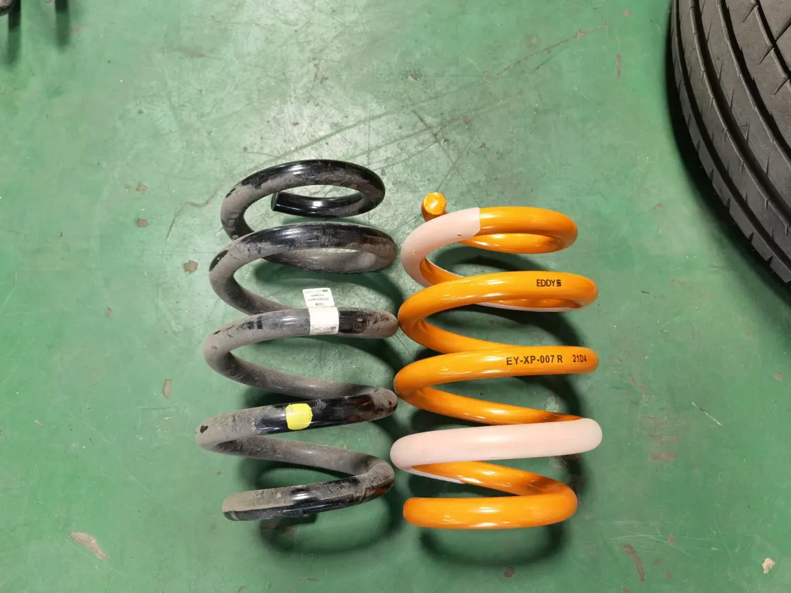

目前短弹簧只有国产的这个牌子,小刚学长同款。

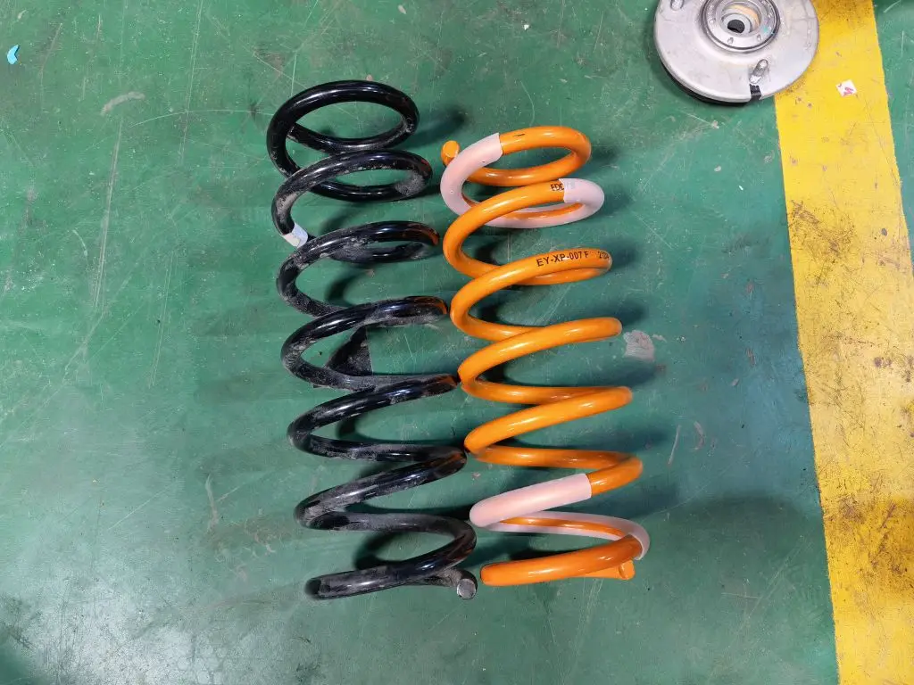

前弹簧长度对比。
后弹簧长度对比。
原装弹簧大概,前四指,后五指不到点。
换了短弹簧后,大概前两指,后两指半。

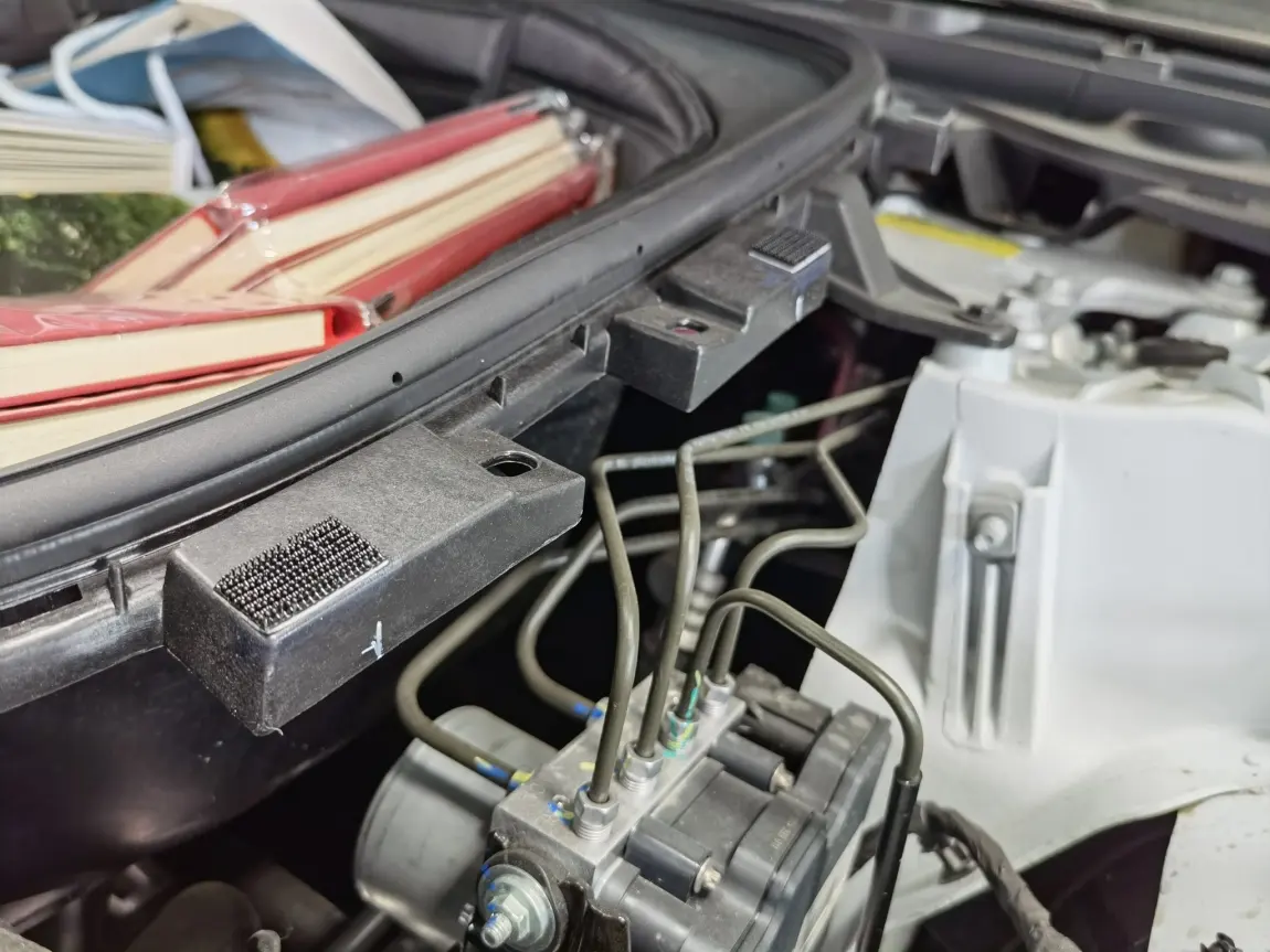

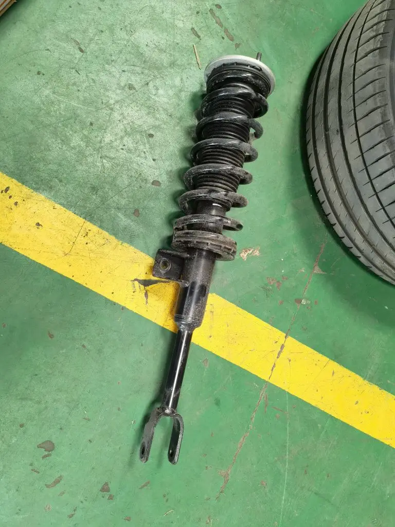

拆前避震得拆前机舱盖板,都是卡子和魔术贴,巧力和大力结合即可。

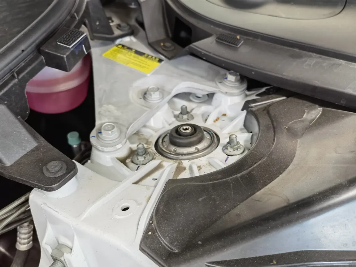

塔顶的螺丝有点廉价,有点搞不懂的是,为啥有盖板,里面还那么脏。
前避震的造型,四驱的跟后驱的前避震结构有点不一样,因为要避开前传动轴。

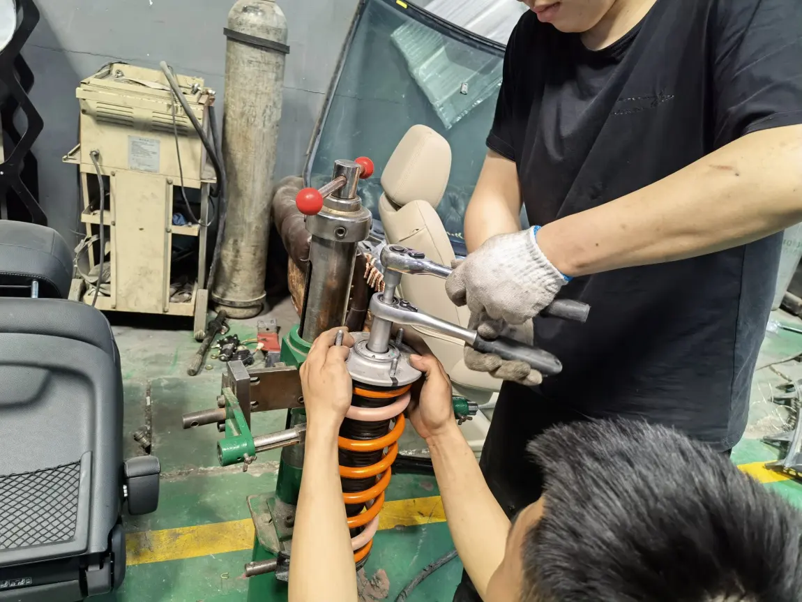

拆弹簧最好是用专用工具,省得被风炮把筒芯的密封件给整烂了。

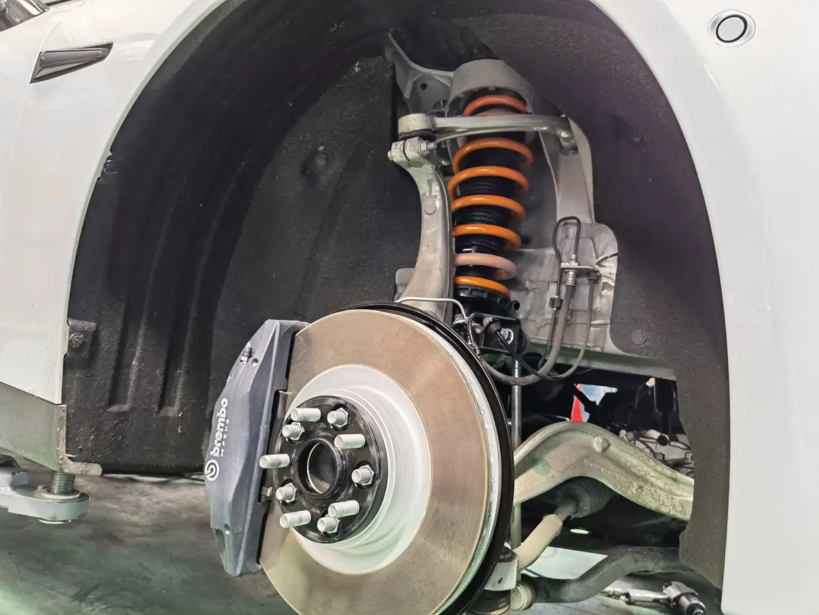

前弹簧更换后。P7的悬架,下半部分出自宝马的双节球麦弗逊,上半部分缘自奔驰的双叉臂,跟特斯拉毛豆3差不多。双节球有个很大缺点是,刹车停止的时候,反冲力特别大。有心的朋友会发现,红绿灯的时候,必须非常温柔,刹停的时候,车子才不会前后晃动。纯麦弗逊的那种,只要柔和点即可。要想舒适度高,对操作要求就高。

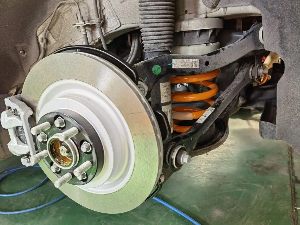

后弹簧更换后。其实我个人还是更喜欢筒簧一体的避震结构,占地少,更换方便。
为了视觉更饱满,还特地加了前15mm的转接法兰,国产锻造。
后面是20mm的,一样是国产锻造。实际验证过,高速120码不会抖动。而且,前15和后20的转接法兰也适用于原厂19寸轮毂,低成本齐翼子板平的良品。
