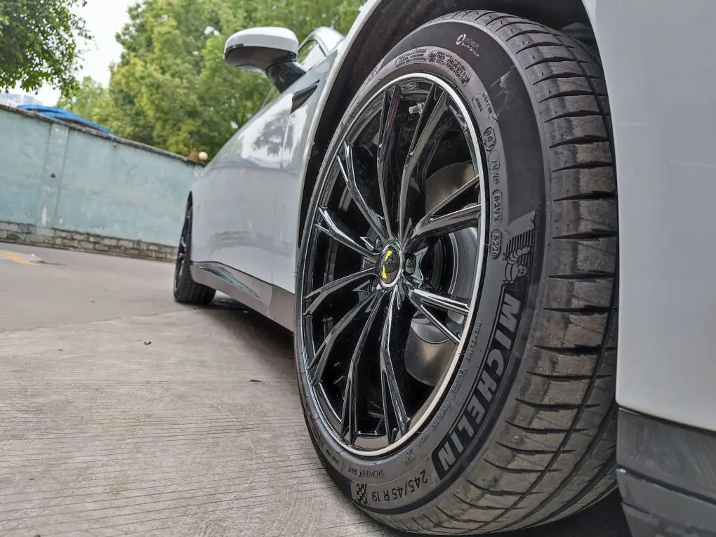

纠结了很久,还是妥协于外观,买了转接法兰,把轮毂垫了出来。
大概就是这个样子,图片角度始终拍不好,效果显示不出来。要是后期能降低车身,外观一下就我了。
转接法兰选的是,前15mm。
后20mm。原厂轮毂用的话,基本刚好齐平。后面会讲,这是为何。

目前成品是这个样子,后面还好看点。
侧面由于轮拱间隙过高,丧失了美感。只是P7本身底盘不高,加上轴距长,要跑郊区的我,真不敢把底盘给降低。反正现在也没大品牌的改装避震,就当是等一等了。
