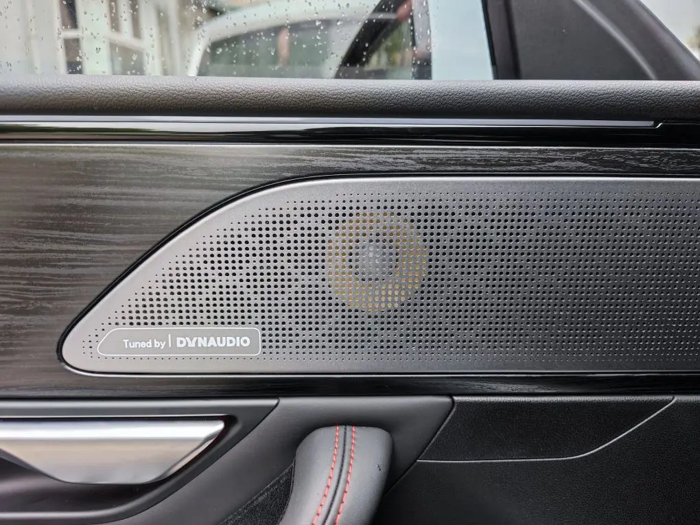

本着发烧精神,舍弃1.8万的原装丹拿没选,坚持自己改装。至于为啥没选原厂18个喇叭的丹拿,18个喇叭音效不是该很好吗?这个也不完全是这样。同等品质的配置,那肯定喇叭多了好,声场和角度更丰富,尤其是看电影的效果更好。P7这个18喇叭,说实话,效果真不敢恭维,不知道是硬件一般还是调教没用心,毕竟丹拿喇叭也分三六九等。只能说相比起很多车企,这个喇叭选装的价格算是很公道。

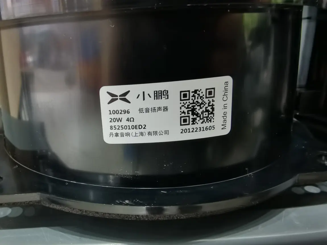

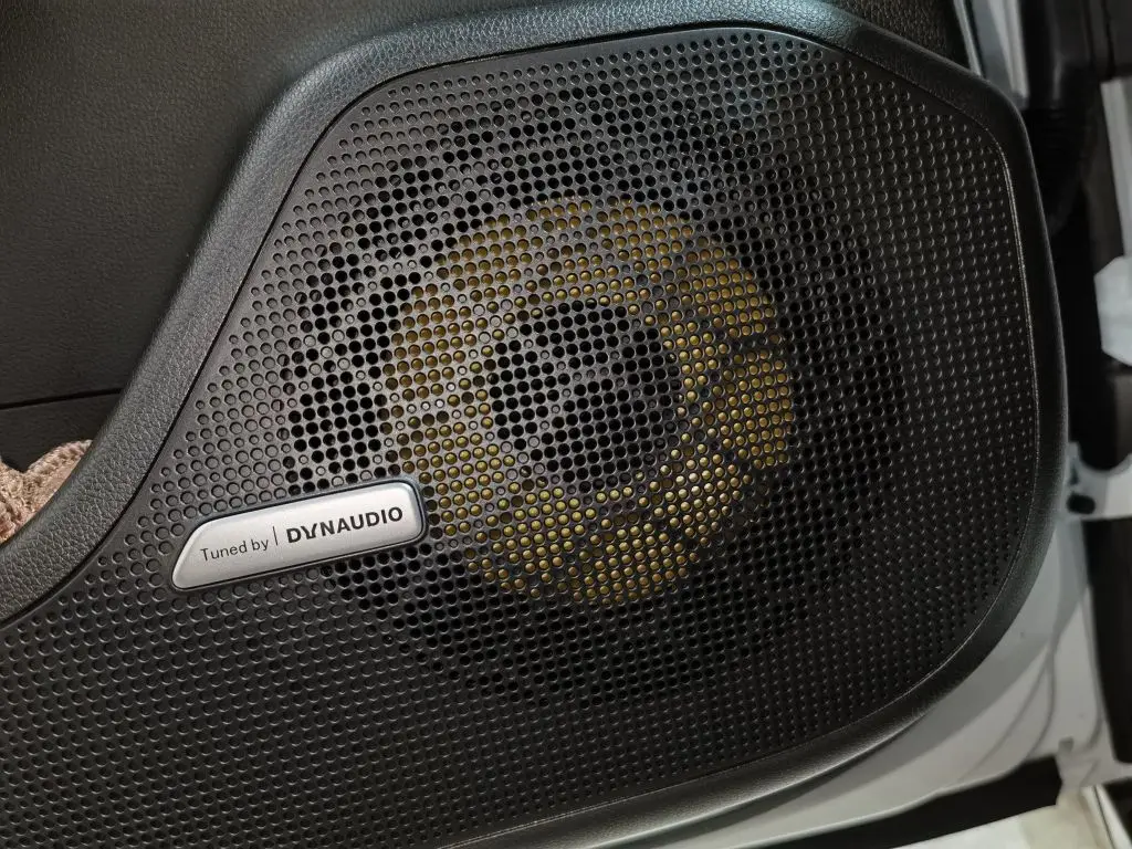

原厂喇叭,很厚道,也是丹拿的,不像很多车企是纸盆。
后面磁铁也够粗够长,所以原厂喇叭,要是调音用心点,绝对能满足大部分人的需求。

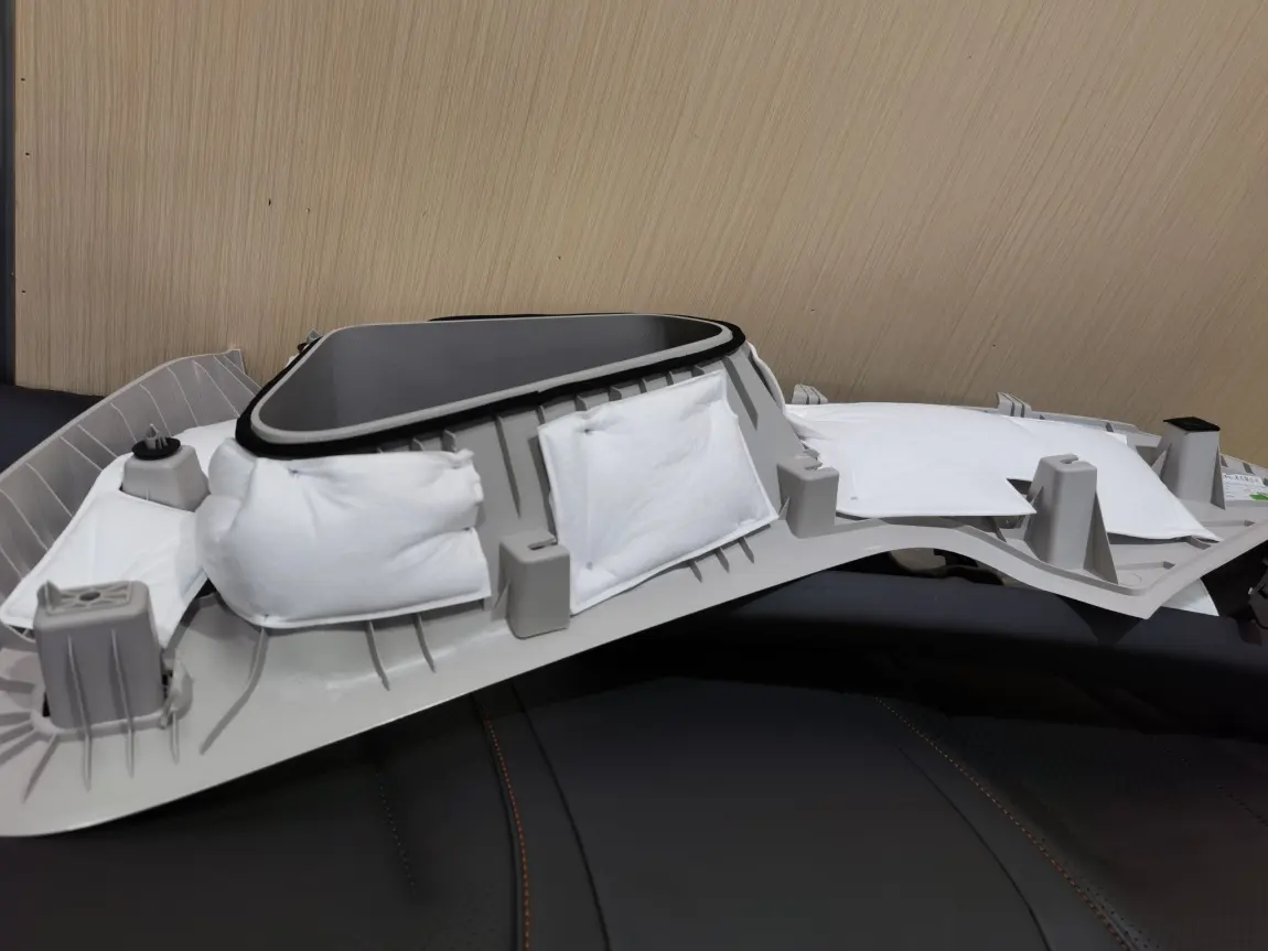

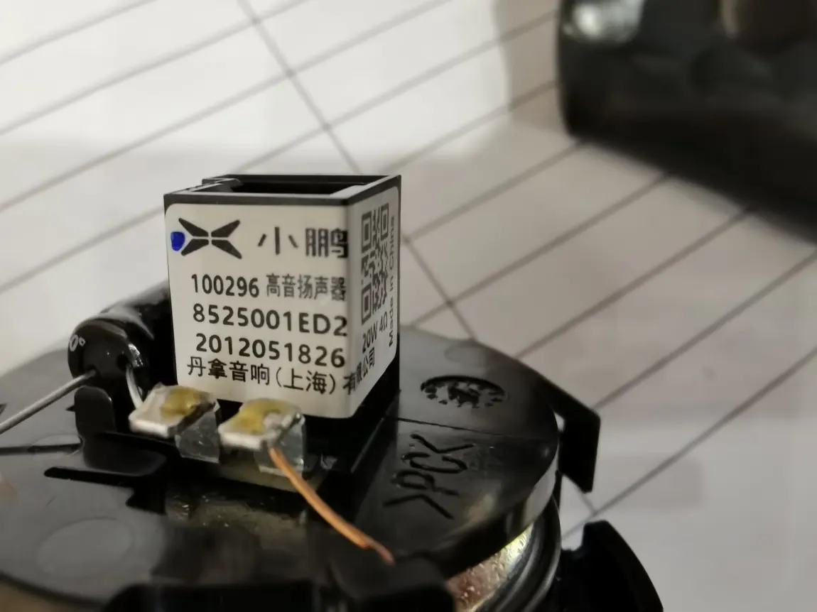

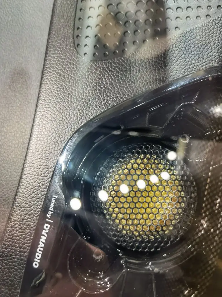

拆高音喇叭要温柔点,得抬起整个仪表台前面最上面那块板,还好都是卡子,有经验的也不难。

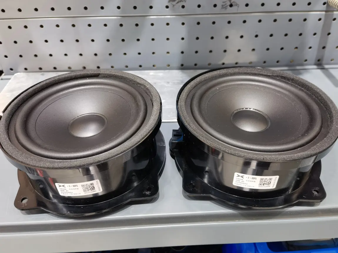

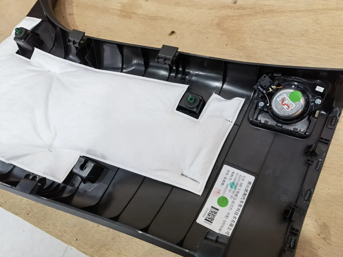

默认配置的八个喇叭,就是4个上图的高音和4个上上图的低音,没有图片中的中音喇叭。里面是空的,用一层黑棉给盖住的,不过位置是有的,直接安装即可。

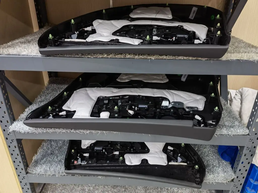

P7的内部隔音棉很厚道,看不见的地方都填充了白色隔音棉,看着就舒服。
B柱里也有隔音棉,为啥隔音比毛豆3好,都是材料堆出来的。
C柱靠轮拱的位置也没放过,良心企业。

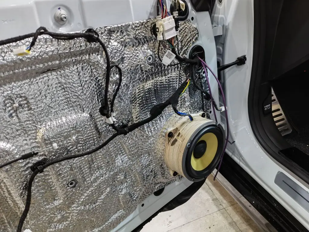

就算如此,门板上的3M轻型隔音还是得贴,为了更好的腔体效果。同时还有个挺好的“副作用”,那就是关门的声音瞬间提升一个档次。
完工后的高音,那一抹经典的黄色。
完工后的中音,那一抹经典的黄。
完工后的低音,那一抹经典的黄。

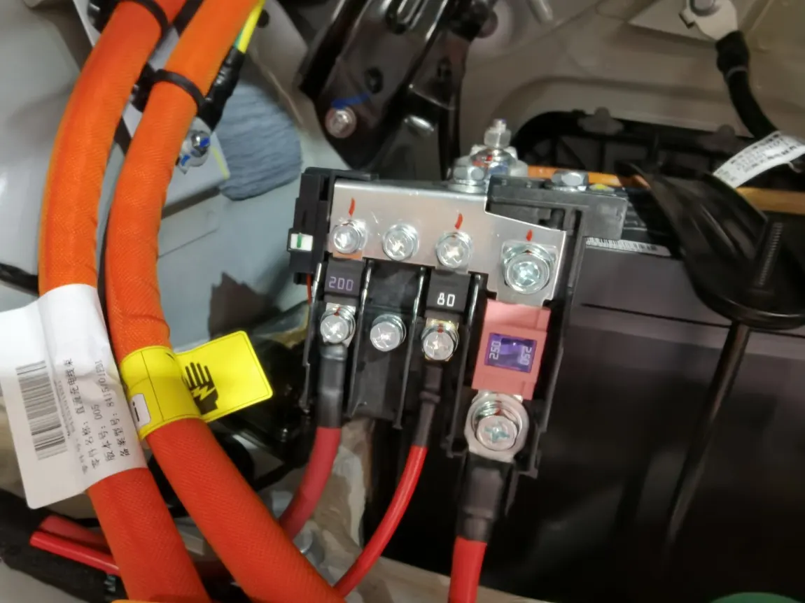

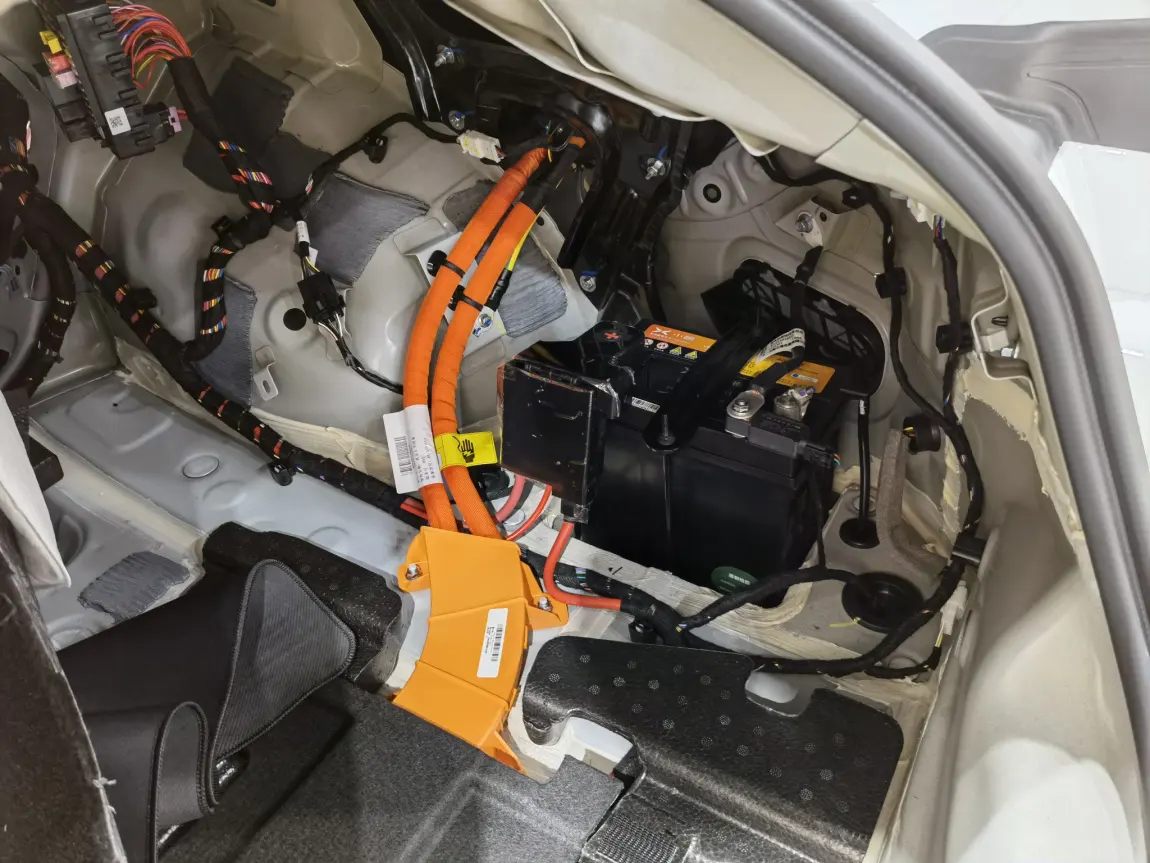

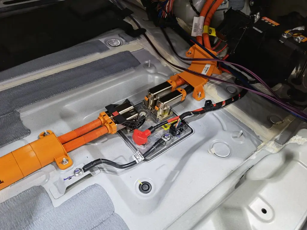

后备箱的小电瓶预留了一个正极空位,无损接电。负极千万记得接在小电瓶上,老师傅都懂的。

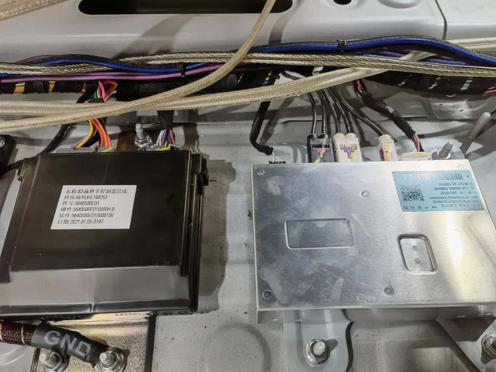

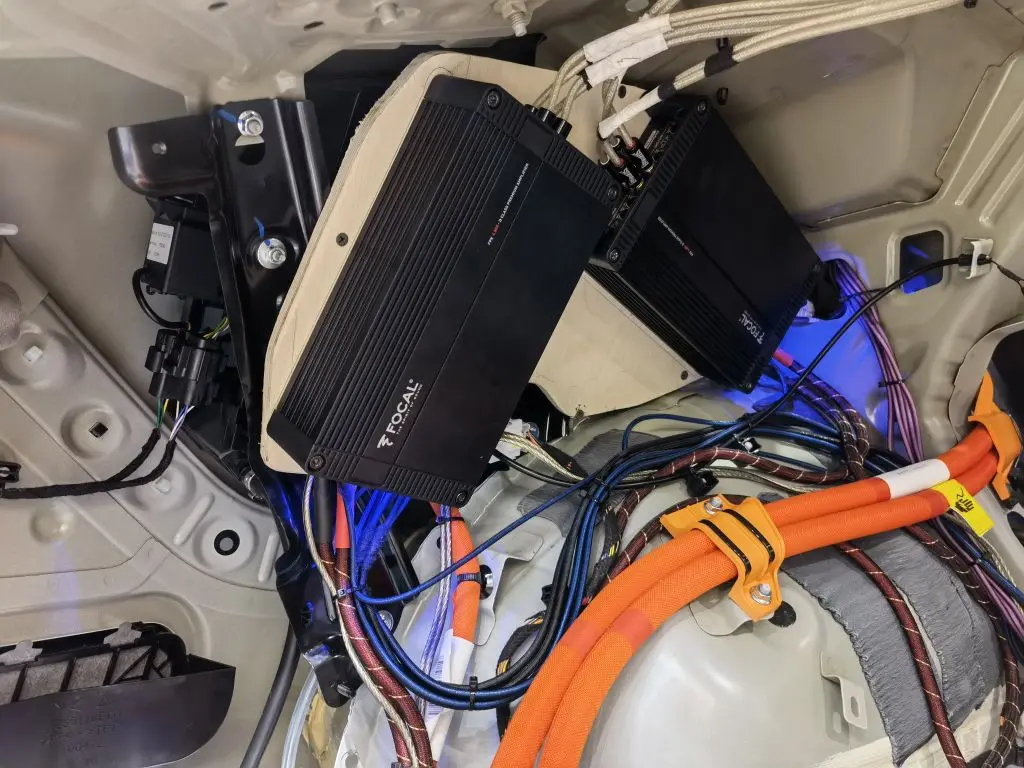

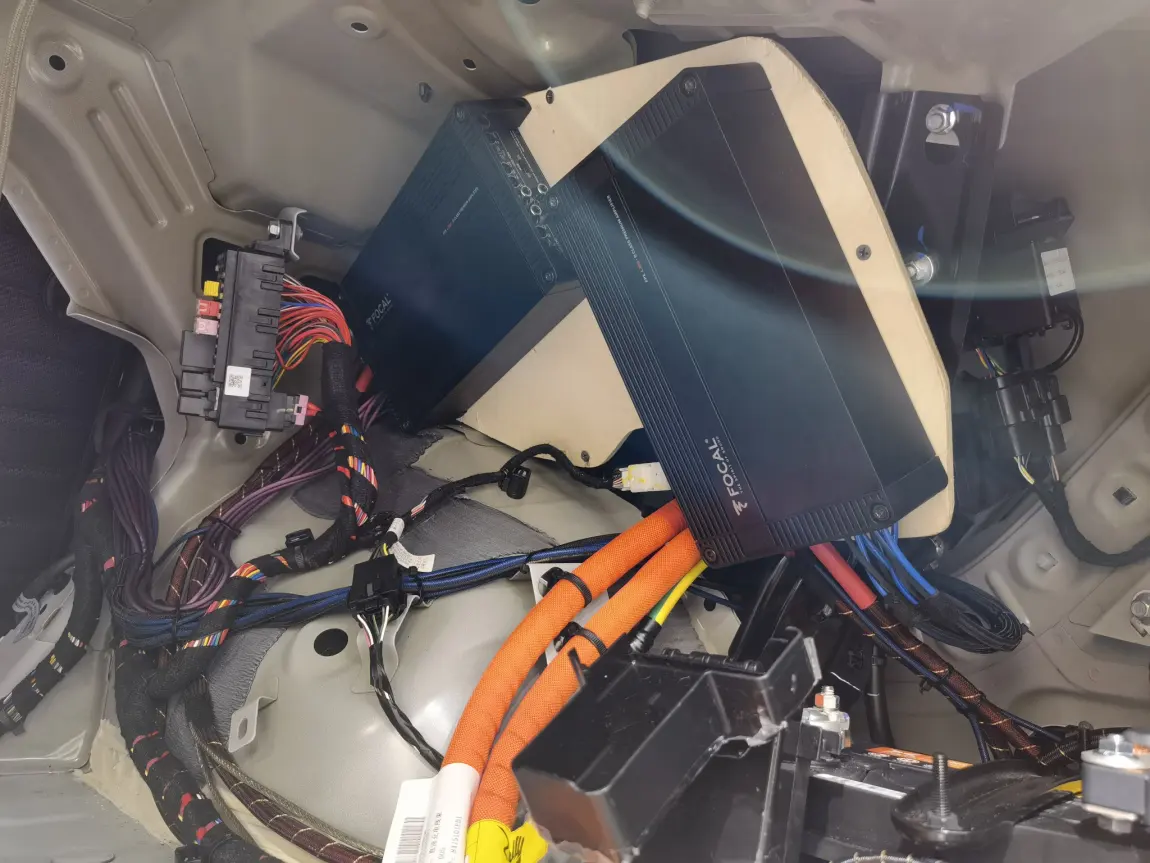

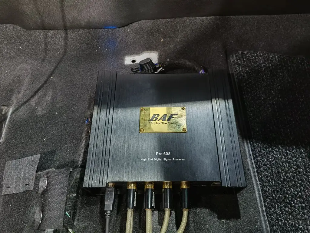

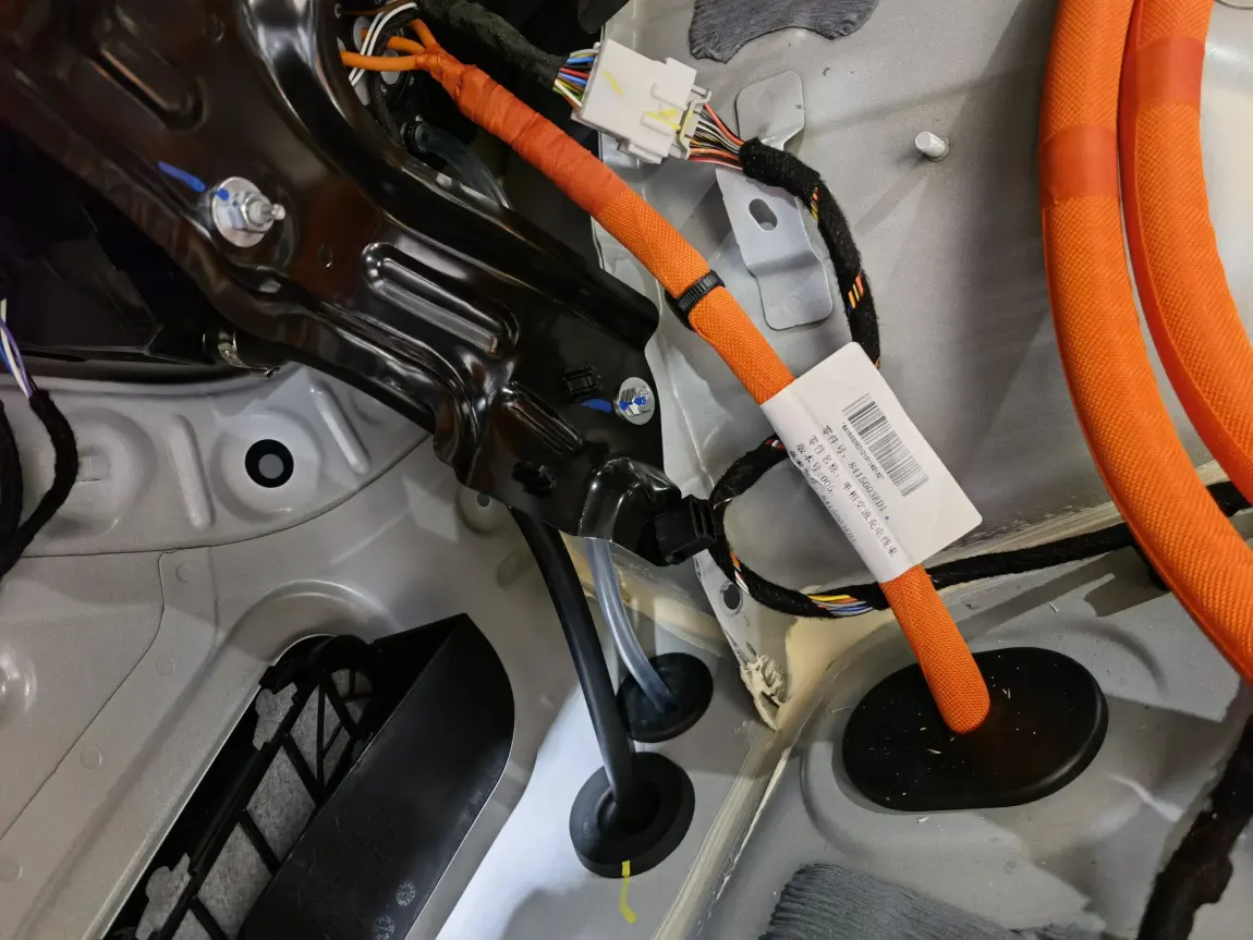

然后重点来了,功放和DSP等,千万别放后备箱左边。这两根常通的高压线,对音频信号的干扰很大。同时,通往DSP的音频线一定要避开任何电源线,不然静态的时候喇叭会有拖拉机的声音。
最后把两喇叭功放隐藏在了右后备箱,虽然这里有快充线,那也只是快充的时候可能有干扰,行驶的时候不会。左边就留给后期的低音功放,低频抗干扰强,而且在后备箱,不会传递到座舱。
DSP在副驾驶下面,座椅靠后点就会露出来,不是很完美。

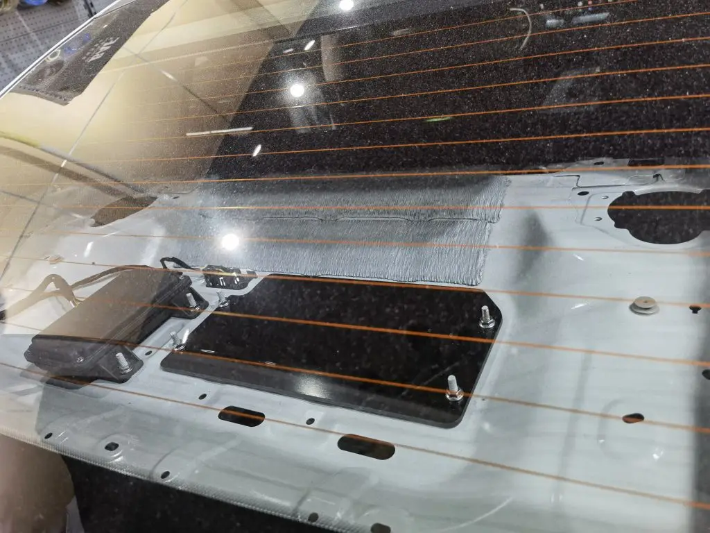

本来后置物板的位置要是能利用起来,隐藏设备是很好用的,就是难度挺大。

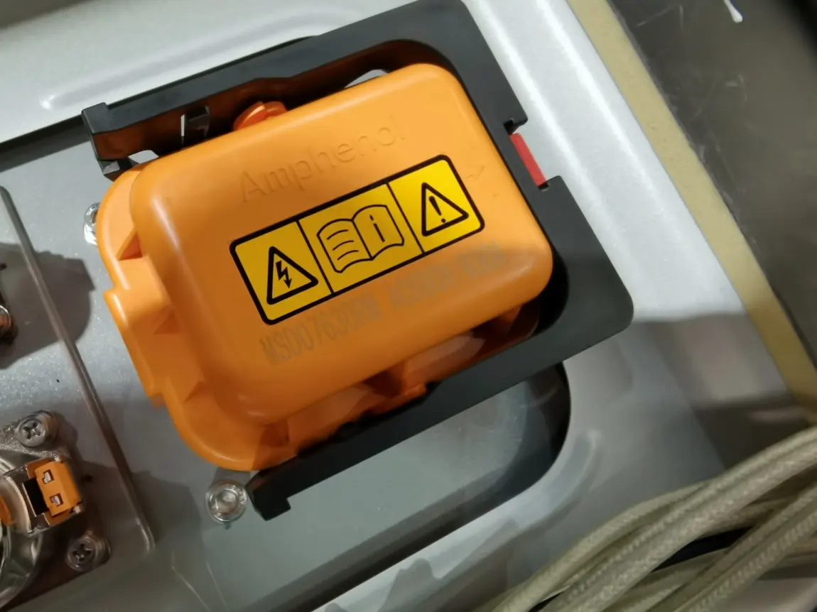

逆变器这里,粗的线,打死不要碰。细的就12V,没关系。
690V的电压,常通记得是380V,谁碰谁洗白。
还有一点,万一取负极的时候,不小心断开了,导致全车保护性下电,电瓶电压会只有5V左右,支撑不了车辆启动。不要慌,把小电瓶的正负极都断开,单独给小电瓶充电。满了以后接回去,瞬间启动。满屏的故障码,只要开出去溜一圈,都会自己消除的。包括拆座椅产生的气囊故障码,都可以自动消除,这点比毛豆3好,它那个就得直接换新电瓶,一千多。

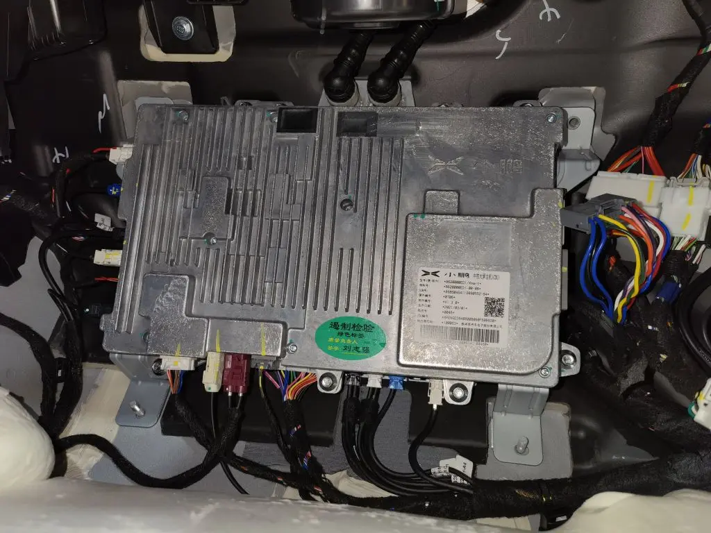

原车主机是铁将军做的,老大一坨,藏在副驾驶前端,所以也是为啥那里凸起一坨。
门把手,360摄像头等很多车控电脑板都在后备箱置物板下面。可别把重物直接砸下去,就一个置物板能保护。所以非常建议去垫一个3D防水的后备箱垫,尽量不让水进到下面,万一后备箱放了带水的东西的话。
