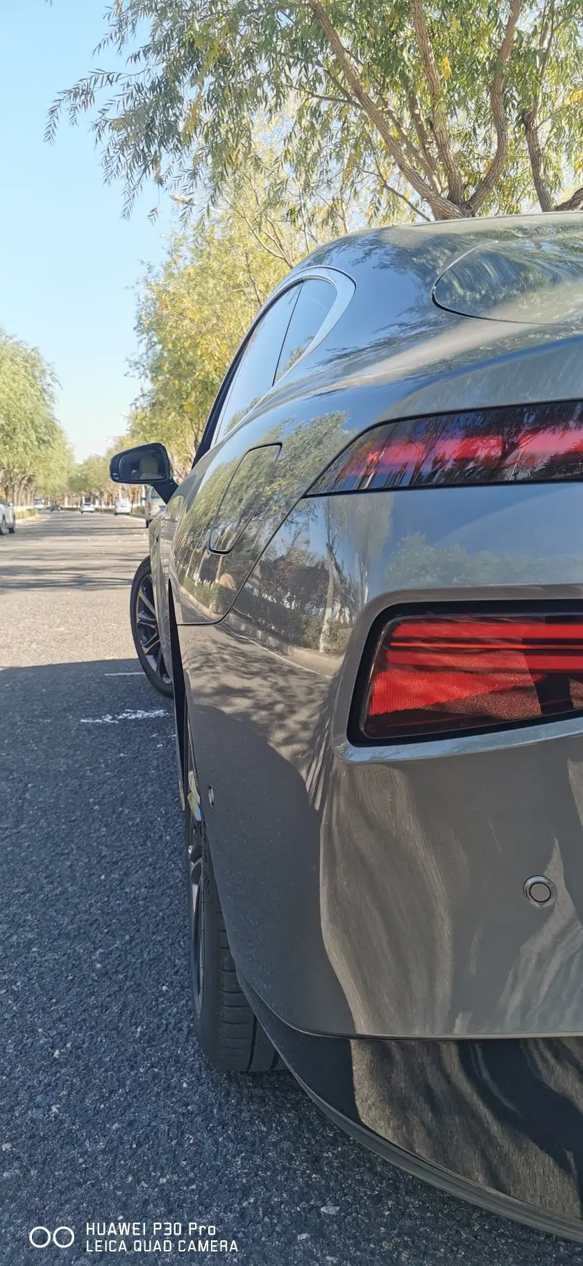

从去年7月提车至今,已然看够了小柒一成不变的外貌,所以决定小改怡情🤩
为了配合“暗夜精灵”的轮毂风格,其他部件也有必要进行黑化处理,一个完美的idea涌上心头。
1.尾灯熏黑。

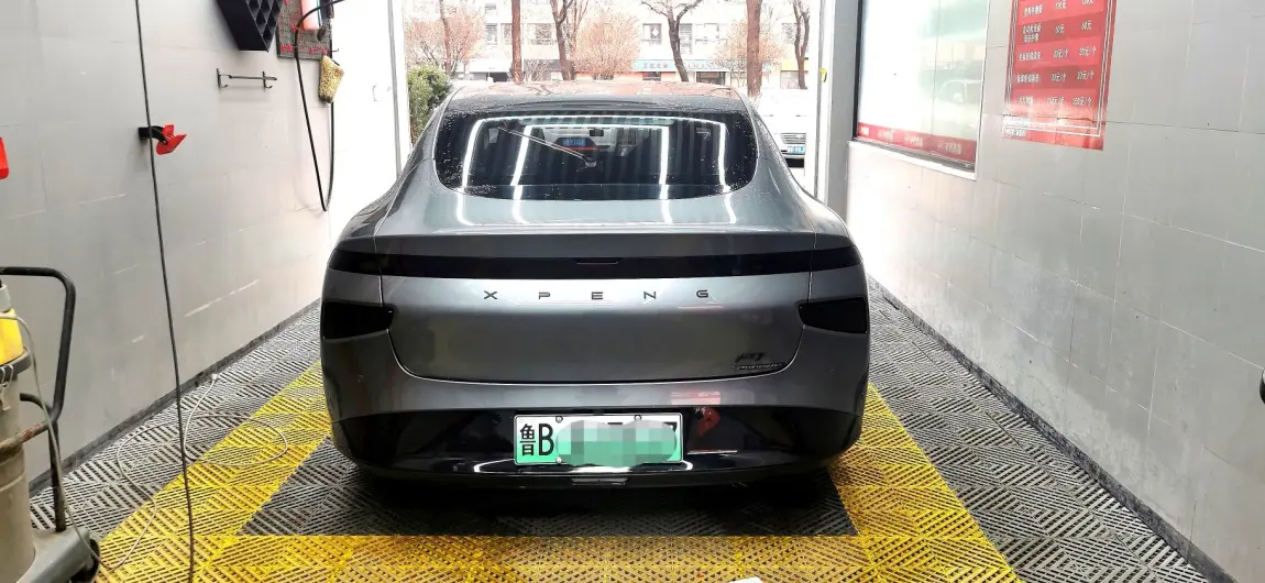

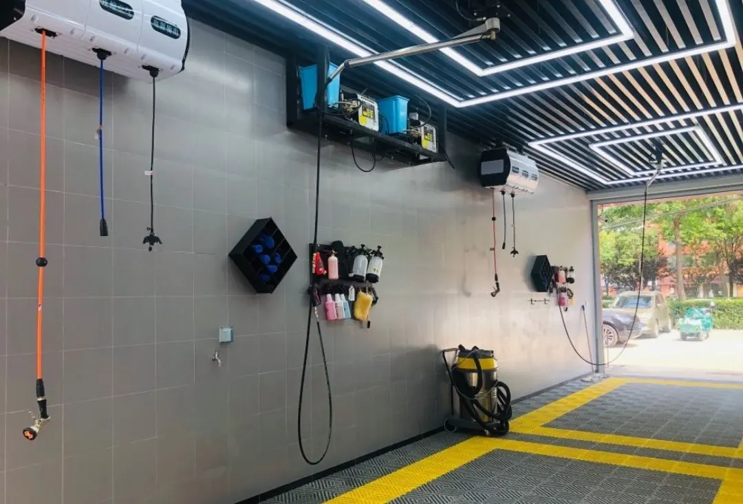

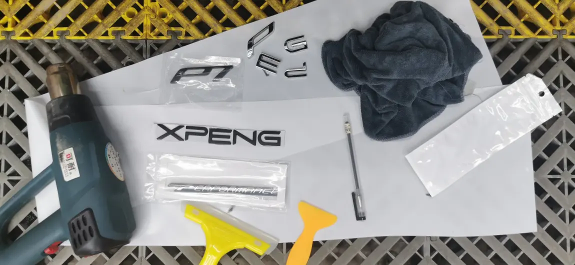

所需工具:火山泥、热风枪、软硬两个刮板、贴膜喷雾、美纹纸,柏油清洁剂😅贴膜是个精细活,为防止开胶,非常有必要使用专业工具施工。所以本次找了个汽车美容店,谈好价格,租用场地工具。
因当天下雨无人洗车,小弟独占两个车位,施工空间巨大。

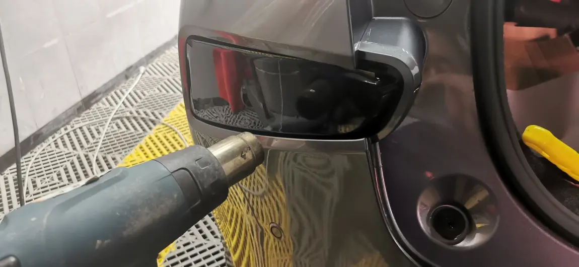

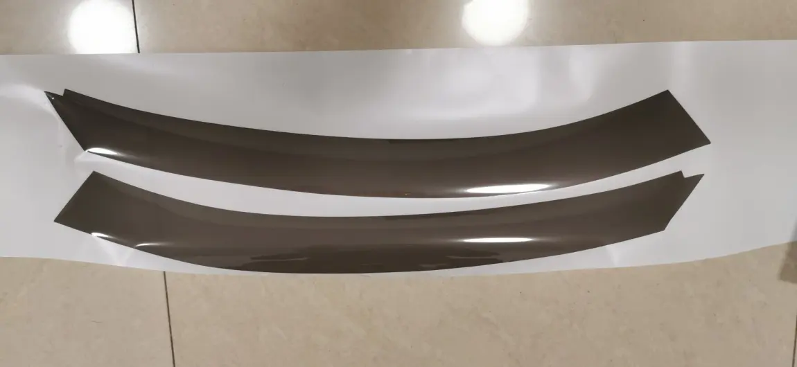

我选择了成品膜,适合初学者。先比对灯与膜位置,然后喷雾、开贴。软刮板负责刮出多余水分,热风枪调至200度烘干定型,注意此处避免温度过高膜变形,先拿小灯练练手,哈哈,So easy啊😄
来不及回味,更来不及拍照,小弟一不做二不休,直接把尾部五个灯组搞定,累出一身汗,腿都蹲麻了😂

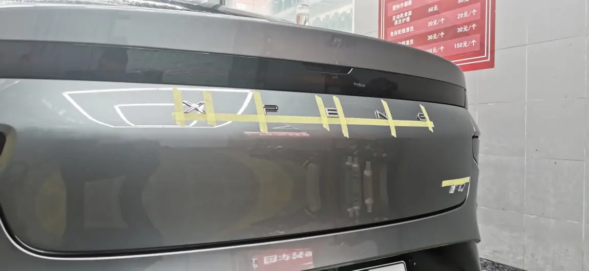

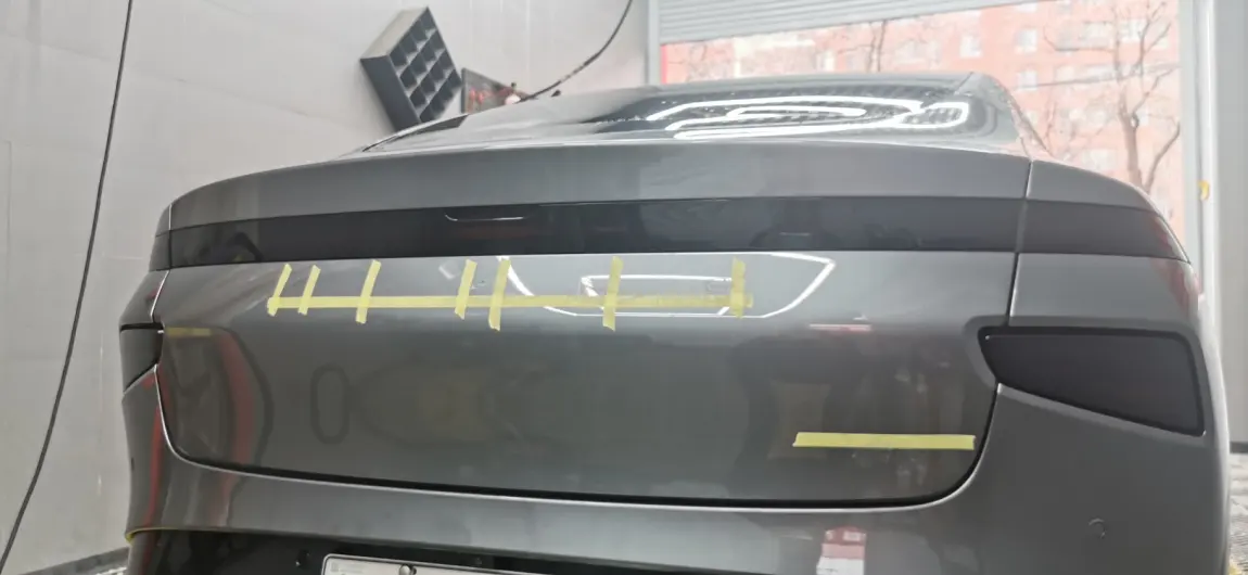

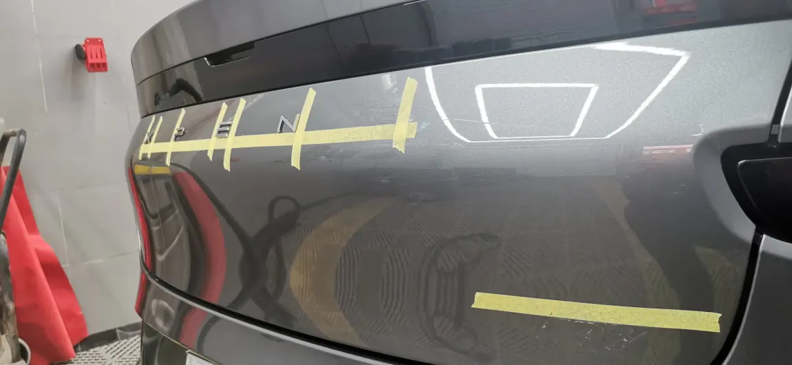

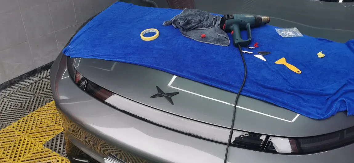

然后就是换标,千万不要忽略美纹纸的作用,用于定位最适合不过,且粘性较低便于撕下。
依旧是先找个字母练练手,哈哈,So easy too😄

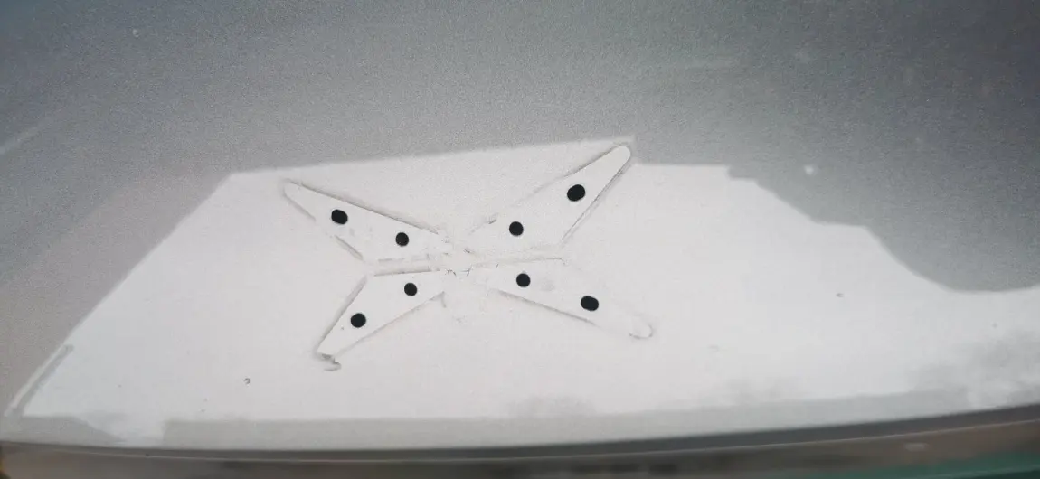

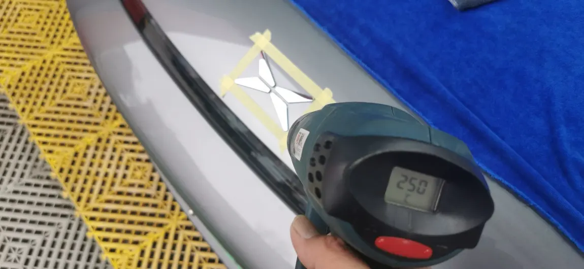

热风枪调至250度,用于软化原车粘胶,再用硬刮板扣下来。车标清除干净,用柏油清洁剂去除残胶,此时效果如下图。
剩下的工作就简单了,对号入座即可,记得先给新标加热,热风枪调至200度。加热主要用于增强背胶粘性,然后对准位置贴上,按压加固。

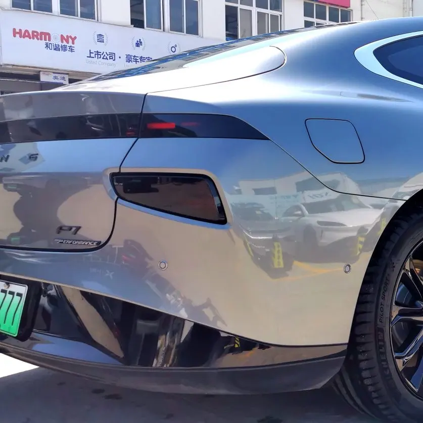

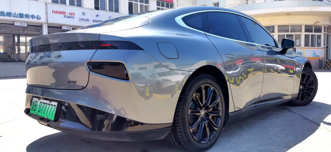

尾部大功告成,怎样,美不美??🤪帅不帅!!🥳是不是非常辣眼睛🙈

前标更简单,250度桑拿1分钟,揭下来后才知道连美纹纸都不用贴。

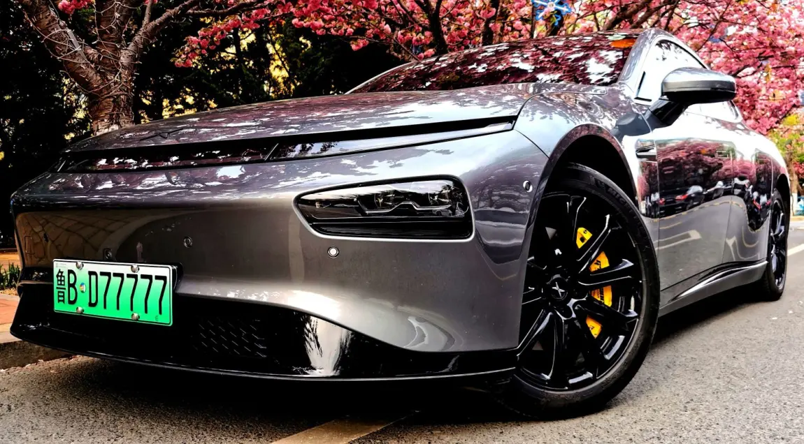

处理干净残胶,加热背胶,按压加固,完美装车🥳🥳🥳
前部大功告成,怎样,美不美??🤪帅不帅!!🥳是不是非常辣眼睛🙈
