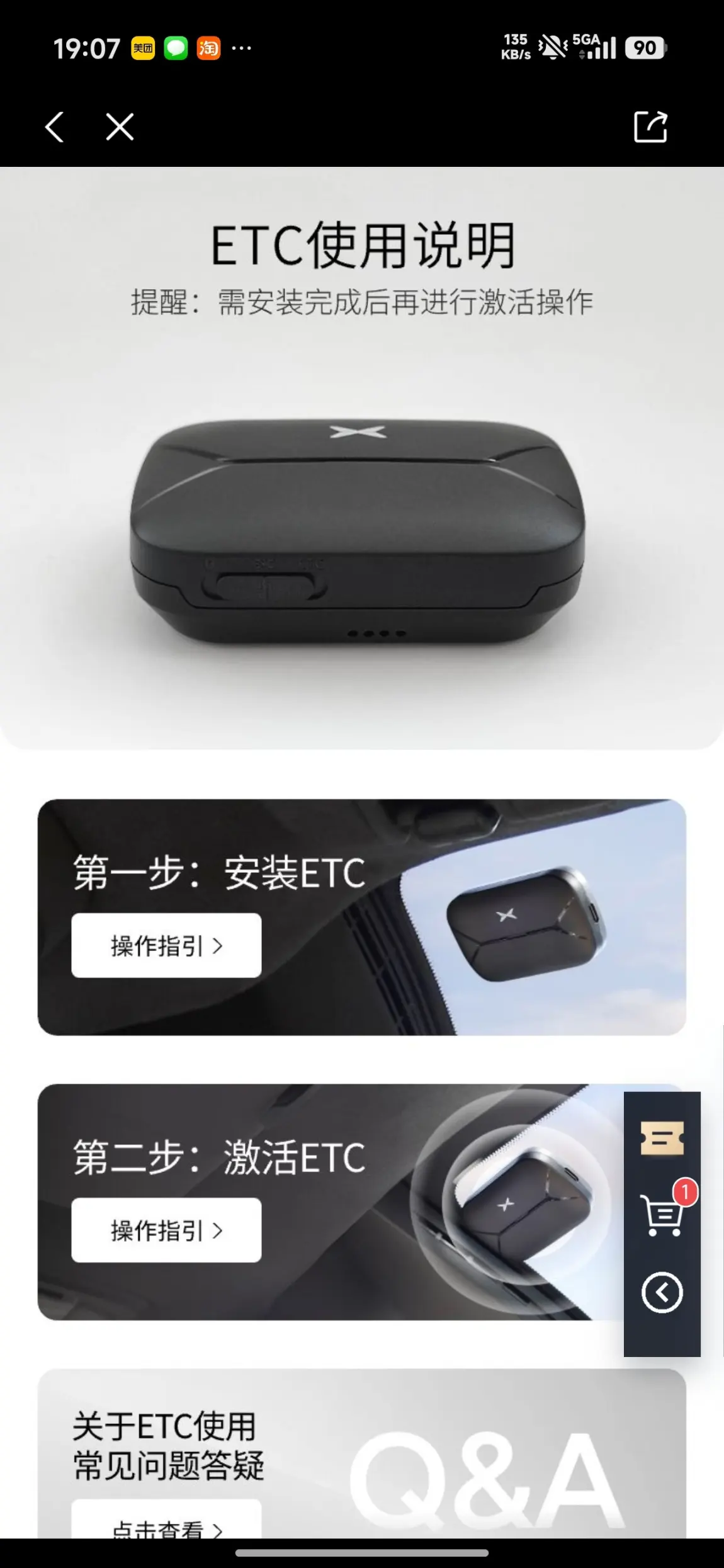

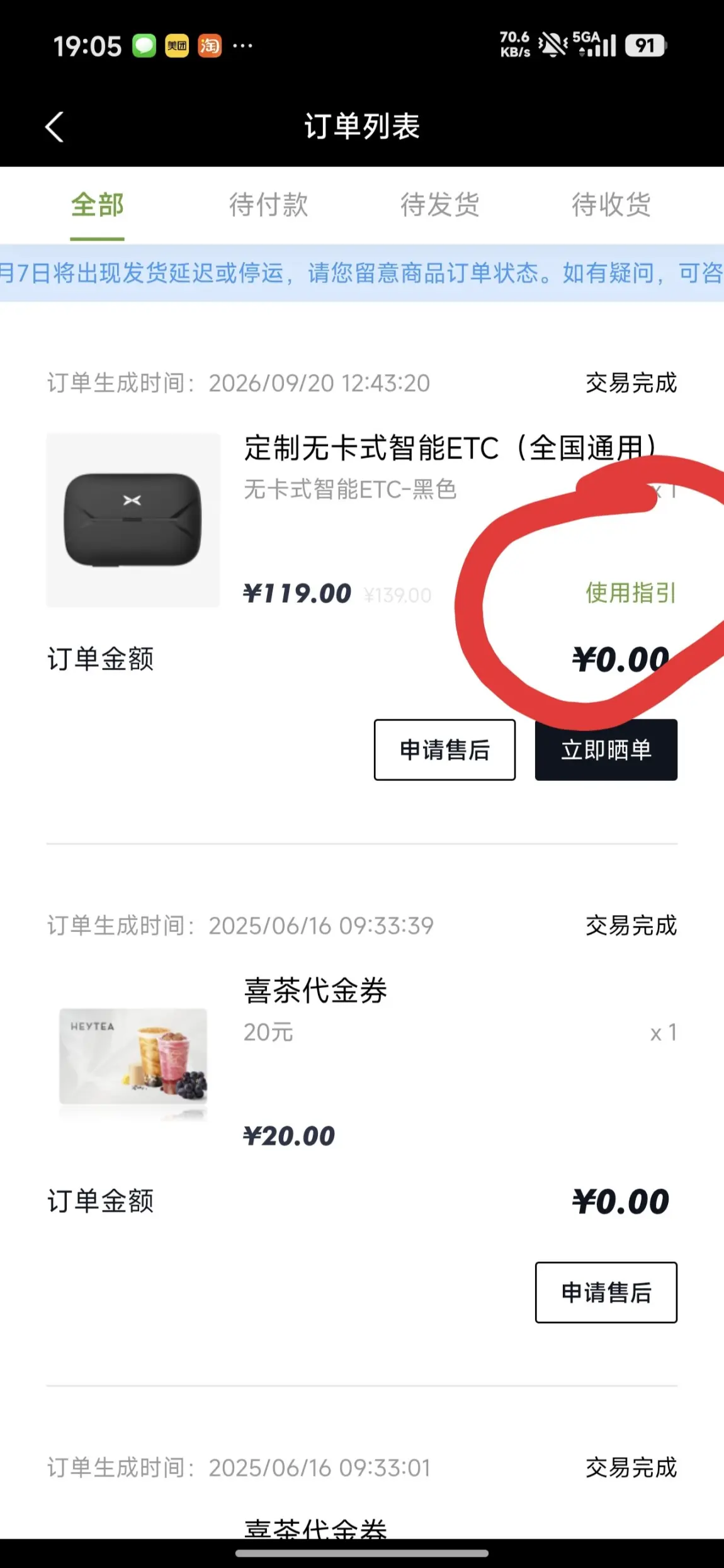

我的一代老式插卡ETC坏了,后来在小鹏商城买了一个ETC,碰上活动-20,119全额积分抵扣拿下。
如车子是本人名下,首次装ETC的话,只需要按照购买界面的使用指引里的2段视频就能轻松搞定。

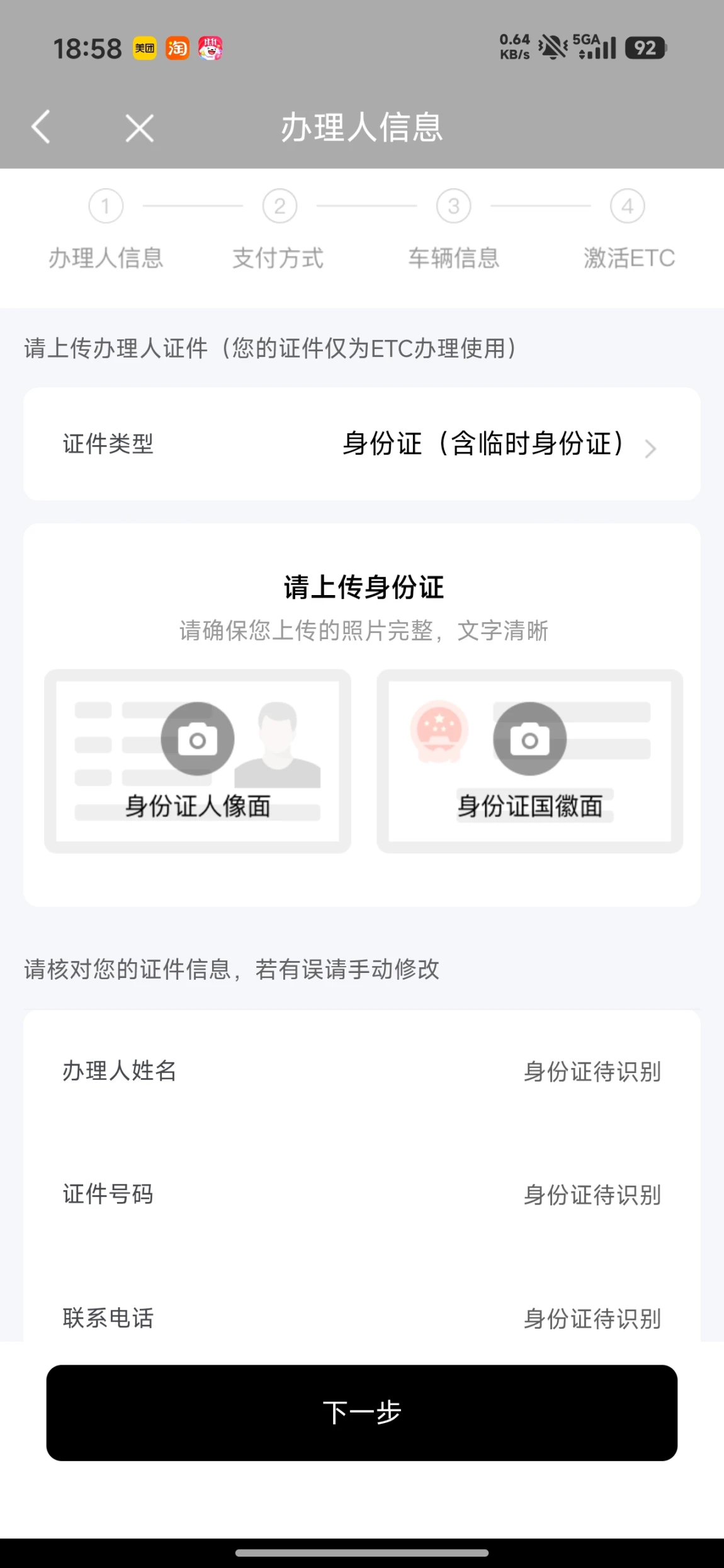

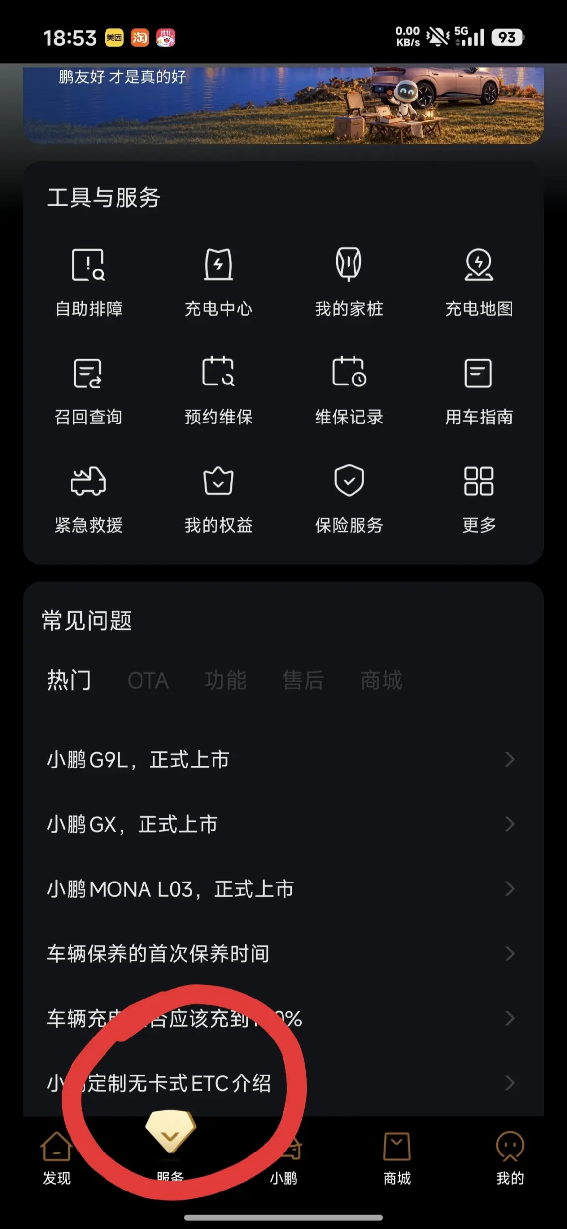

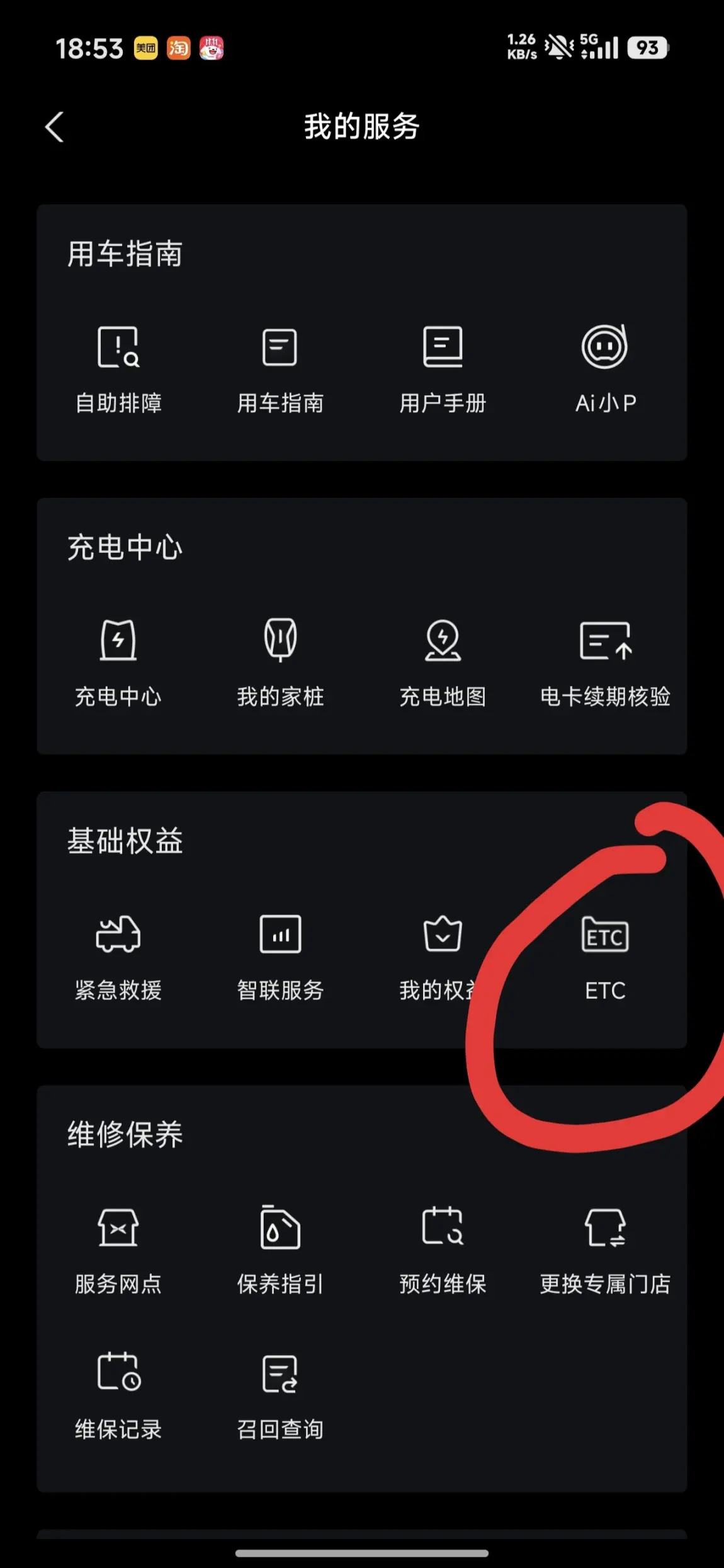

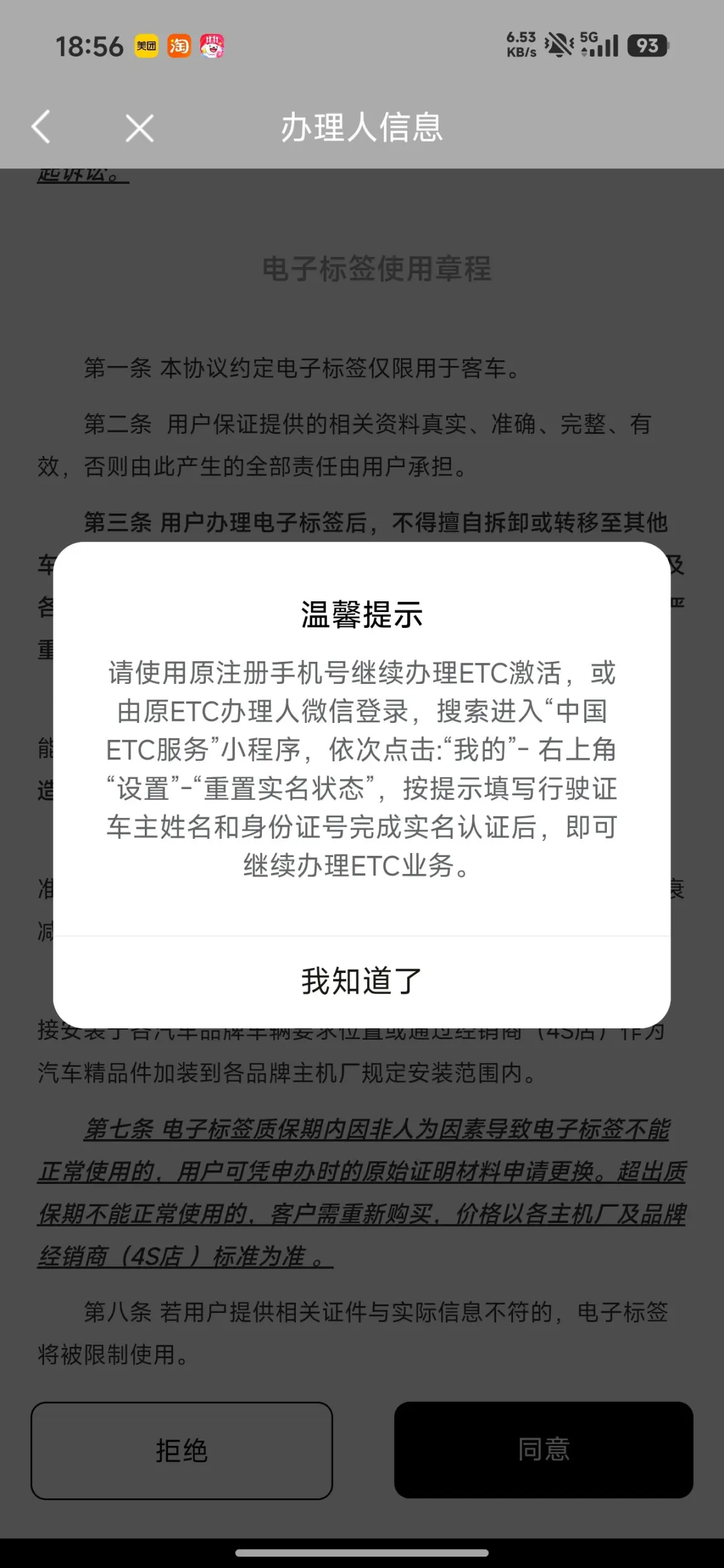

而今天我要讲一下我的特殊情况,相信还是有不少人遇到的:车主即行驶证上是本人父亲,实际ETC使用人是在我的名下,因此我是以委托人身份去办理的。接下来问题就来了,点击小鹏主页服务——ETC,
当我填到办理人信息时报错,如下:

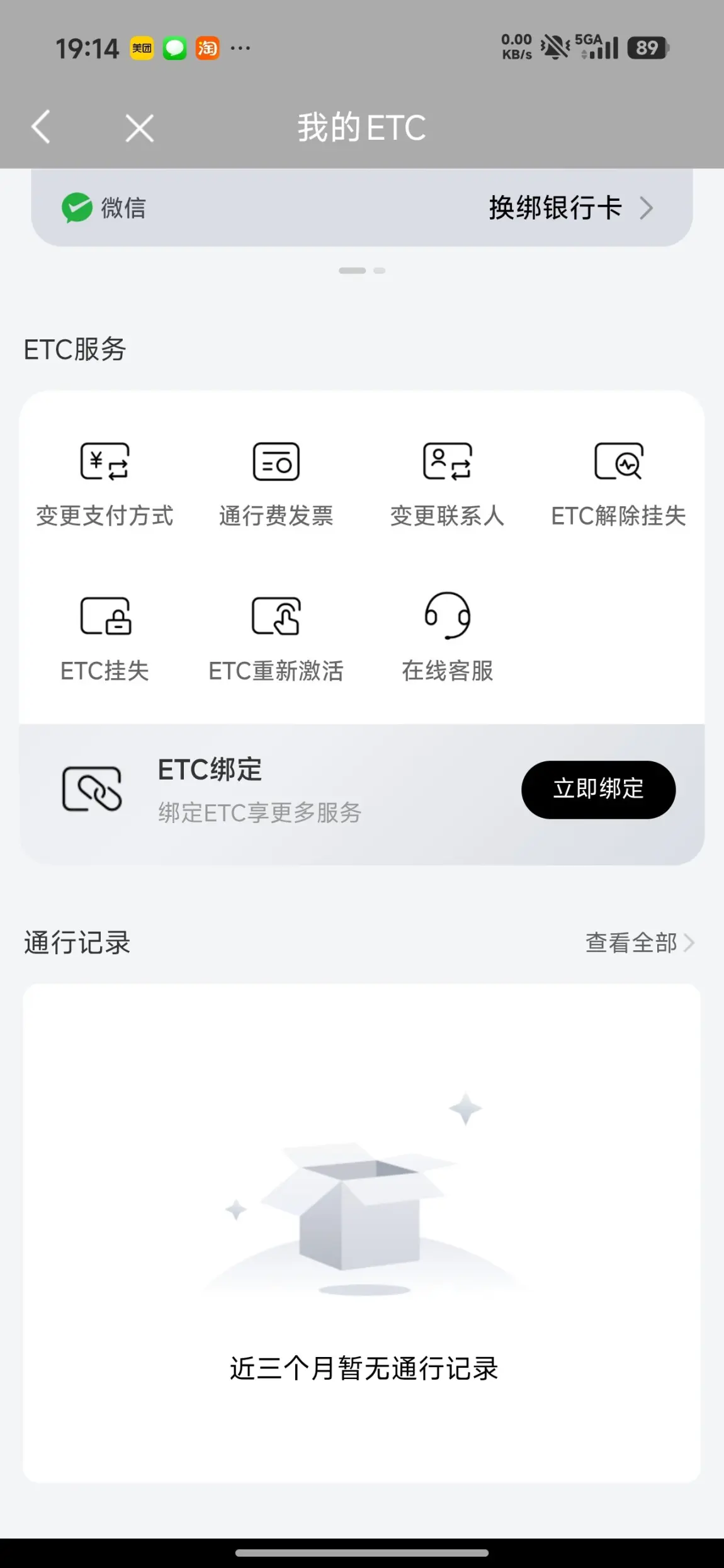

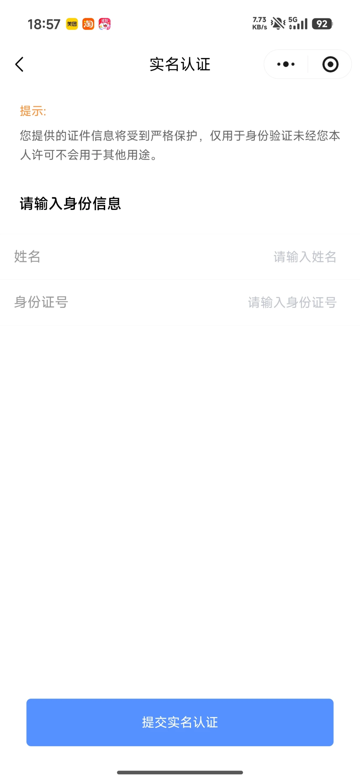

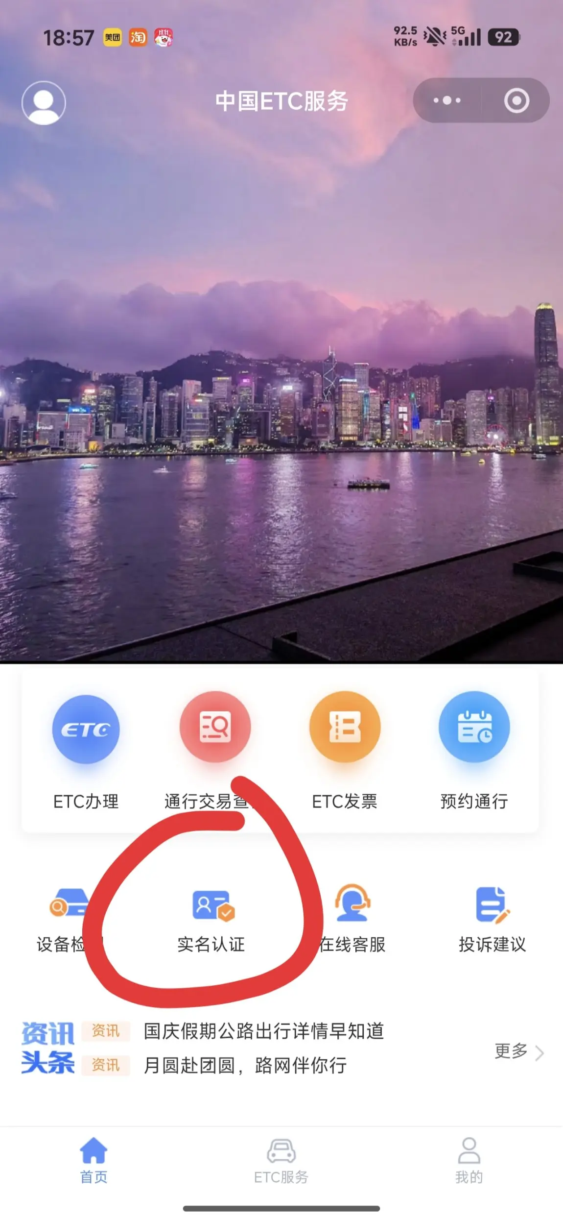

我一直以为需要车主本人身份证申请,在我和我父亲微信两个人手机上的小程序“中国ETC服务”,分别重置后还是不行。我灵机一动填了我的身份证上传,没想到成功了,那么意思就很清楚了,这个流程其实就是延续你之前ETC办理人的身份信息,重新填一下就能继续激活使用。

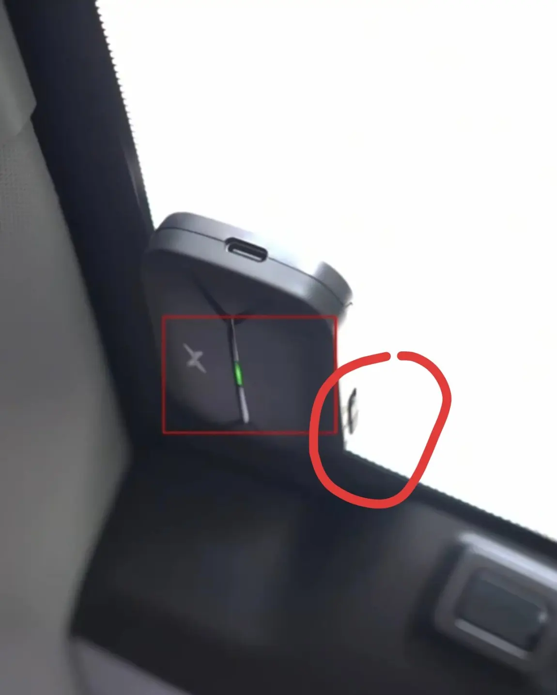

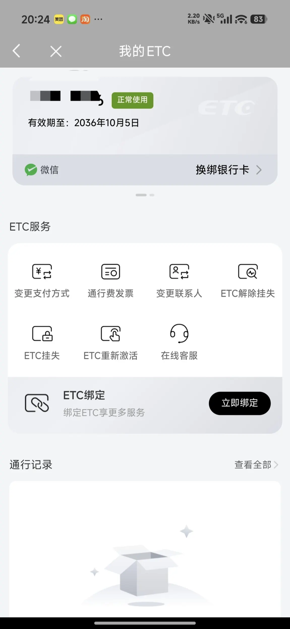

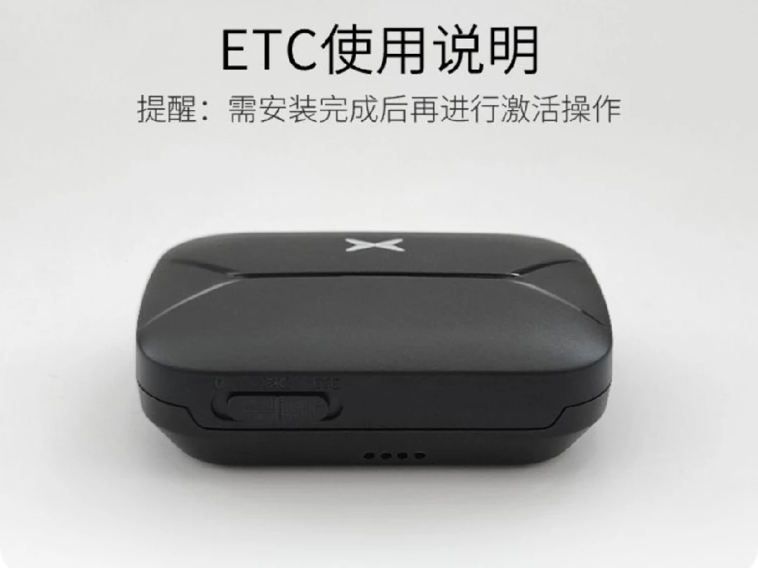

后面就很简单了,继续按照步骤上传身份证行驶证,再给车头来一张特写,全部上传完毕后有个人工审核,10分钟内搞定。后面审核完毕,拨动ETC下面的按钮滑动到蓝牙位置,跳绿灯了说明蓝牙已打开,激活时手机靠近ETC机器尽量不要移动,1分钟左右就能搞定。使用时记得把机器按钮拨回ETC位置。
激活成功后小鹏APP会显示“正常使用”以及有效期。

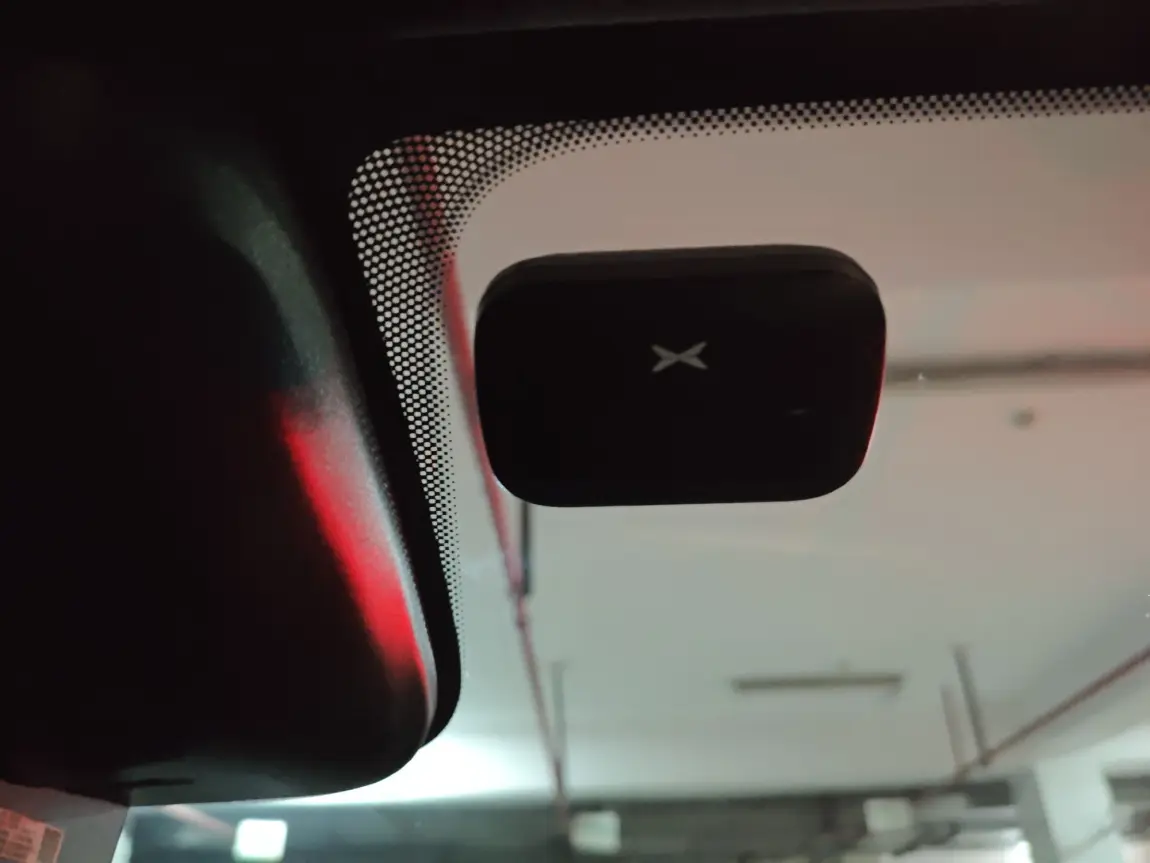

温馨提醒:装ETC之前一定要擦拭粘贴面的位置,避免粘不牢后反复调节,粘贴按压10秒以上,ETC位置一定不要被遮挡。以上一些心得希望能帮到大家。@鹏友大管家 @社区活动小姐姐
