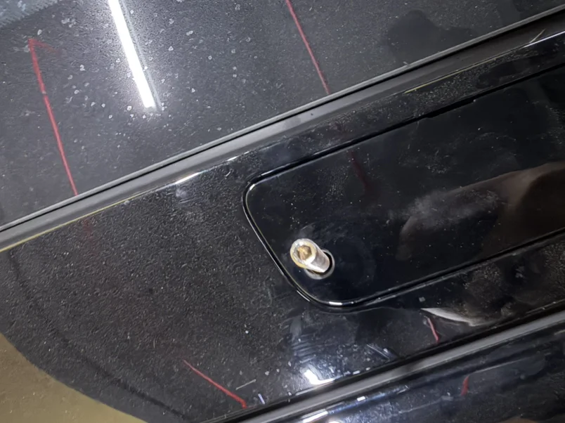

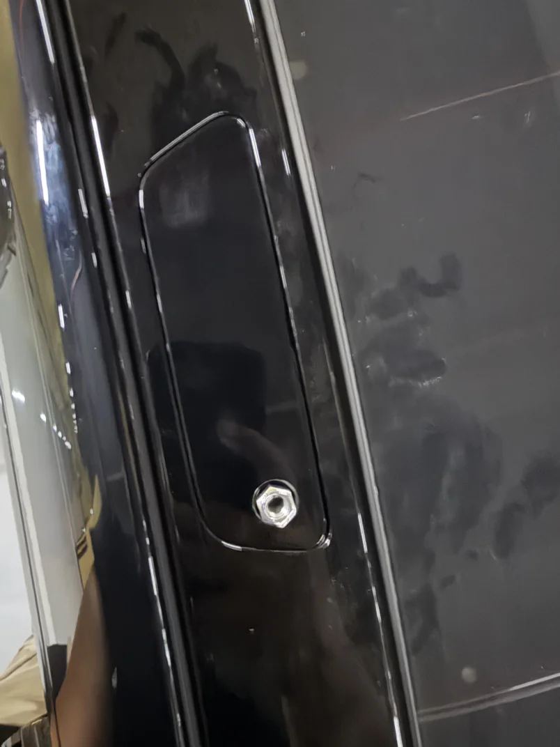

👉先说教程,因为24款之后产的车没有m8螺柱了,所以想无损安装的话,就只能用仅有的m6螺柱安装。

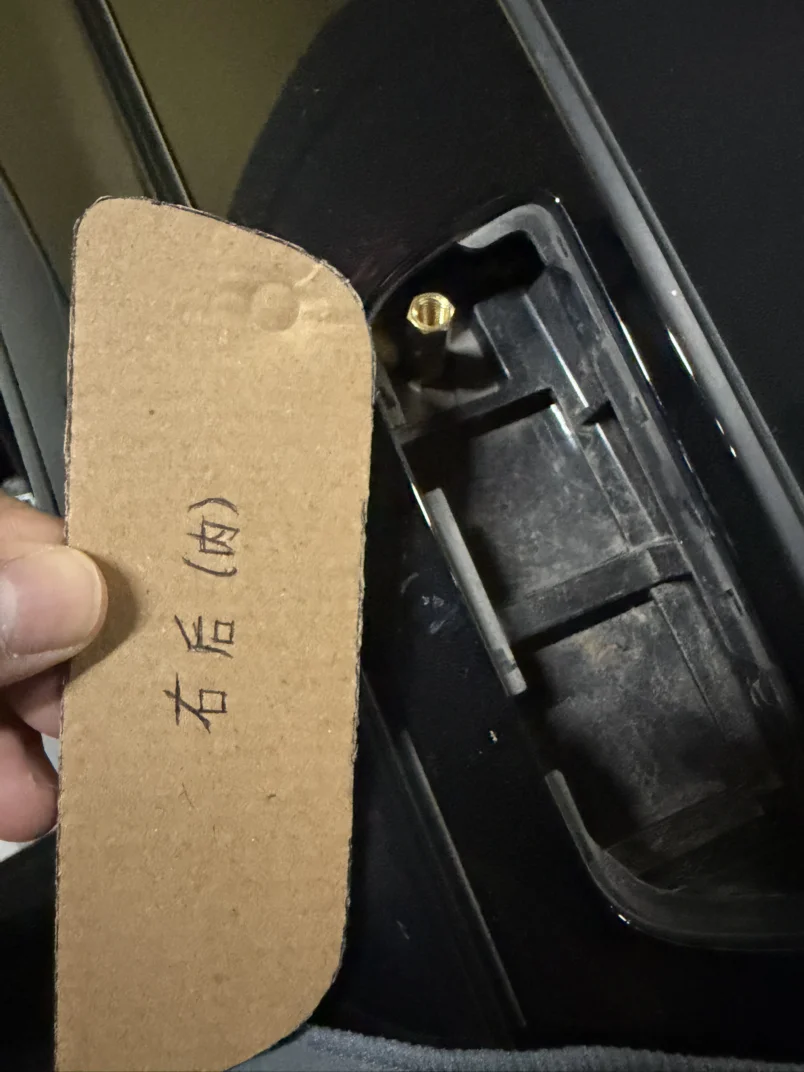

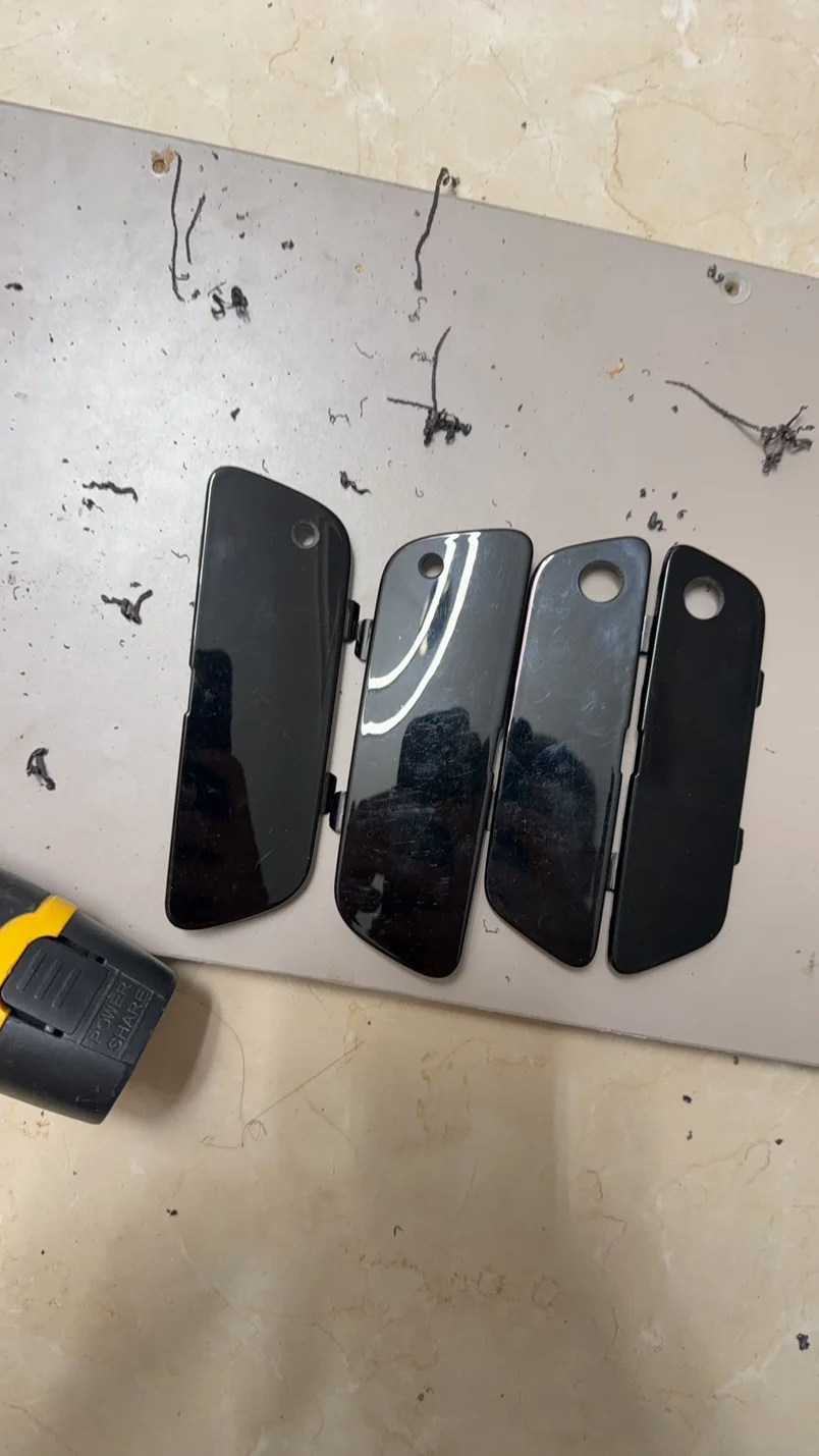

👉首先要制作盖板模具,用来定位孔位,方便精准开孔,为后续安装加长螺丝 打下基础。

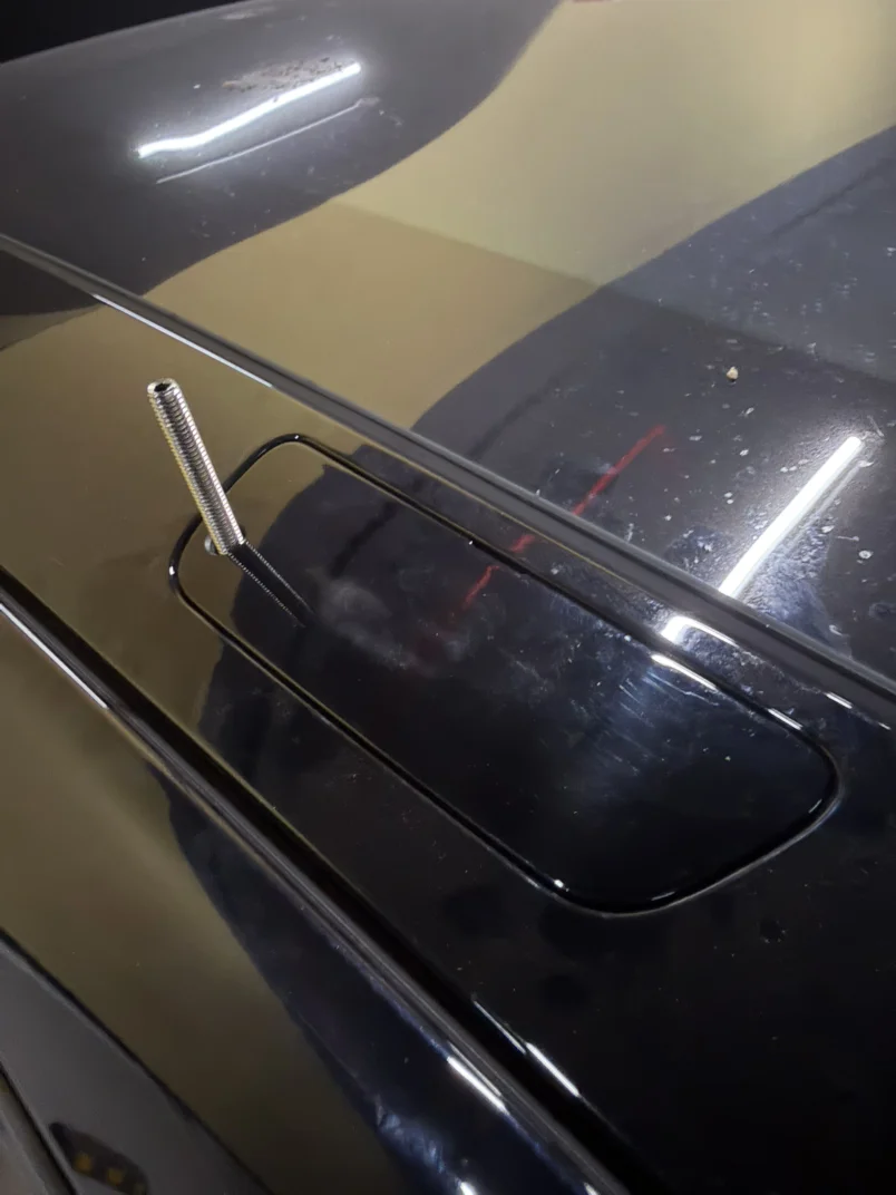

👉然后用m6转接螺母(双通的)一头拧在车顶m6螺丝上,另一头用行李架配套的加长螺丝拧上去,力度适中偏紧即可,不要拧的死紧。注意,长期使用建议打点螺丝胶,增加稳定性。

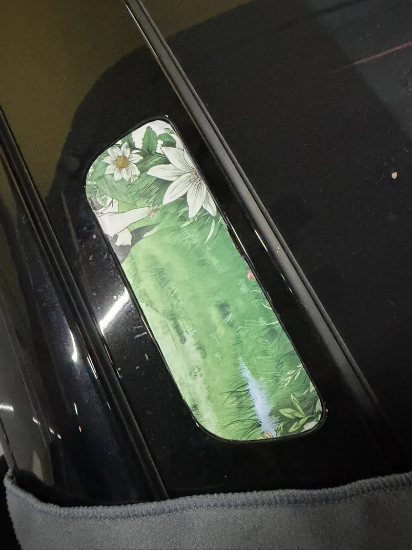

👉基础打好了,然后就是装行李架主体部分了,g6行李架没记错的话长度在105cm左右,这个不用记,买的时候商家都匹配好的,且两头都有调节长度的预留空间。调节完长度,最后将行李架两头对应穿进 车左右两侧预先埋好的长螺丝内,加装配套盖板 拧紧即可。主要环节都配图了,见下图。👇👇👇👇👇👇
以下图片为制作取孔模具参考图,用m6螺丝暂拧上,纸壳模具扣上,精准定位孔位,再复用到盖板上,利用开孔工具精准开孔,尺寸方可精准完美无误。😎 注意:别追求1毫米级以内的精准,我是预留了2mm的余量,车行驶途中避免不了颠簸,留点缓冲空间更稳妥。
