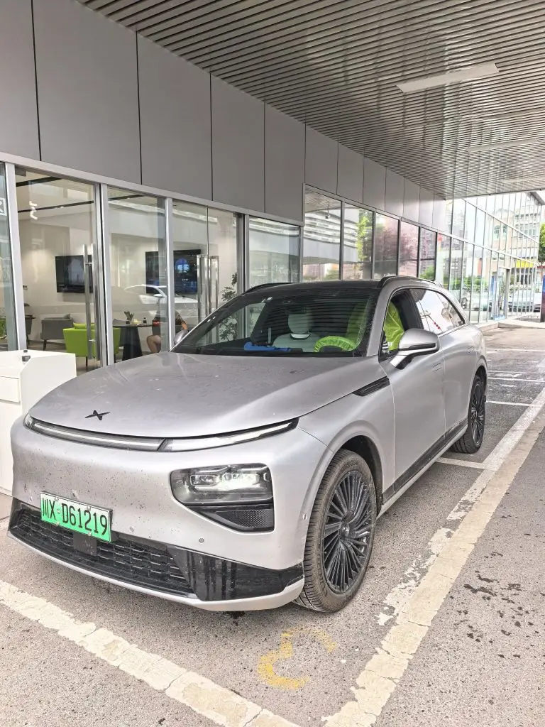

#用车Tips分享# 跑完青甘大环线几千公里无人区,一路翻山、走戈壁,尘土、砂石把车子造得够呛。回到广安第一件事,就是预约小鹏售后,做25000公里的保养,顺便自己动手换掉老化雨刮,记录下这次保养全过程,给G9车友参考。

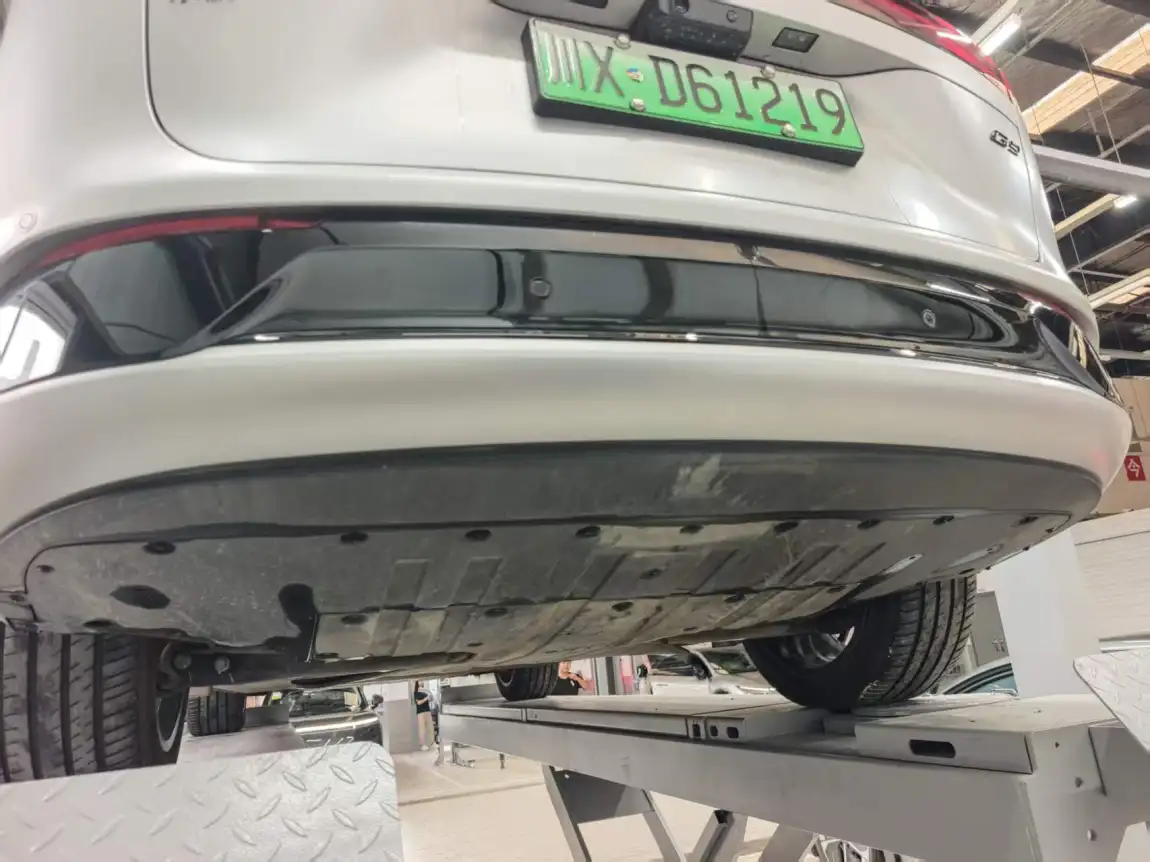

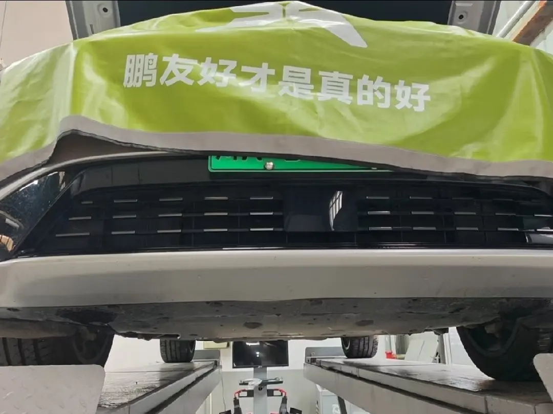

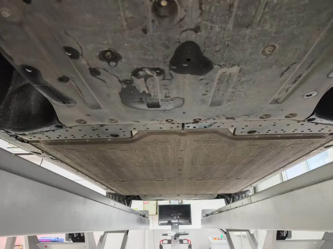

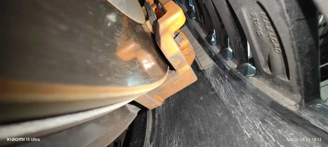

把车开到售后工位,举升机抬起来第一眼就看底盘。跑过大戈壁,底盘护板沾了不少泥沙,仔细检查电池包、悬挂、刹车卡钳,没有磕碰渗漏,心里踏实很多。技师挨个项目排查,四门、车盖、车内电器、香氛系统全部检查一遍,各项功能状态正常。

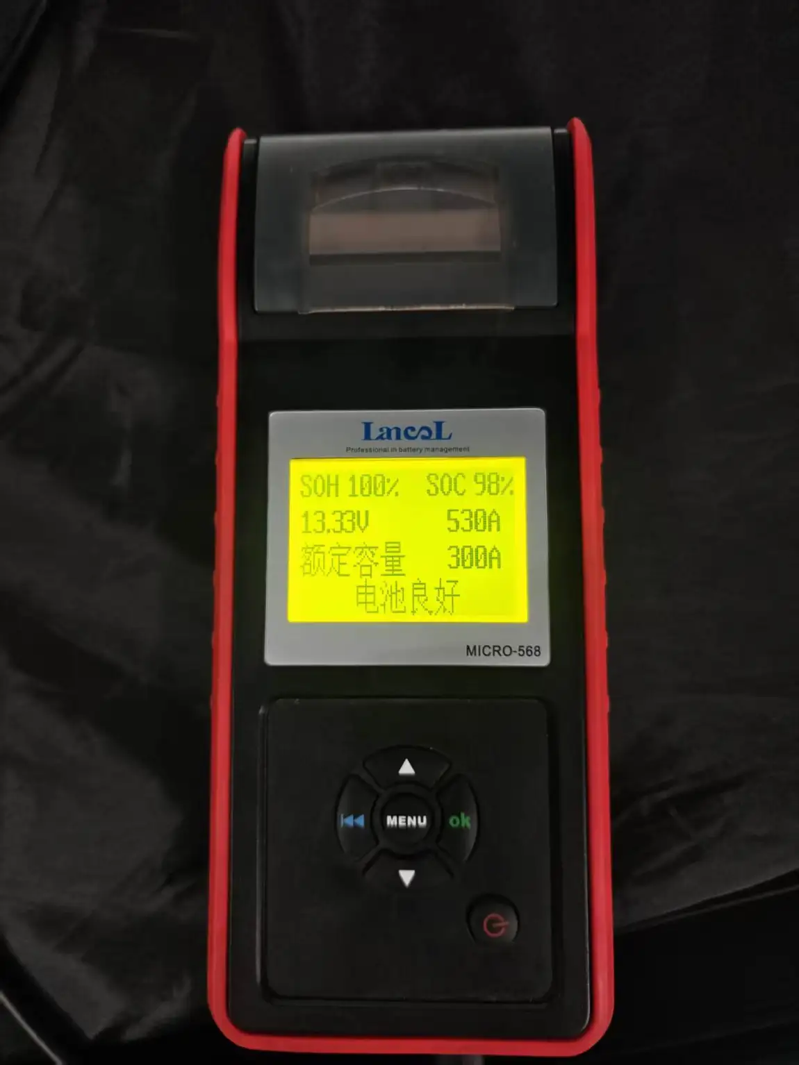

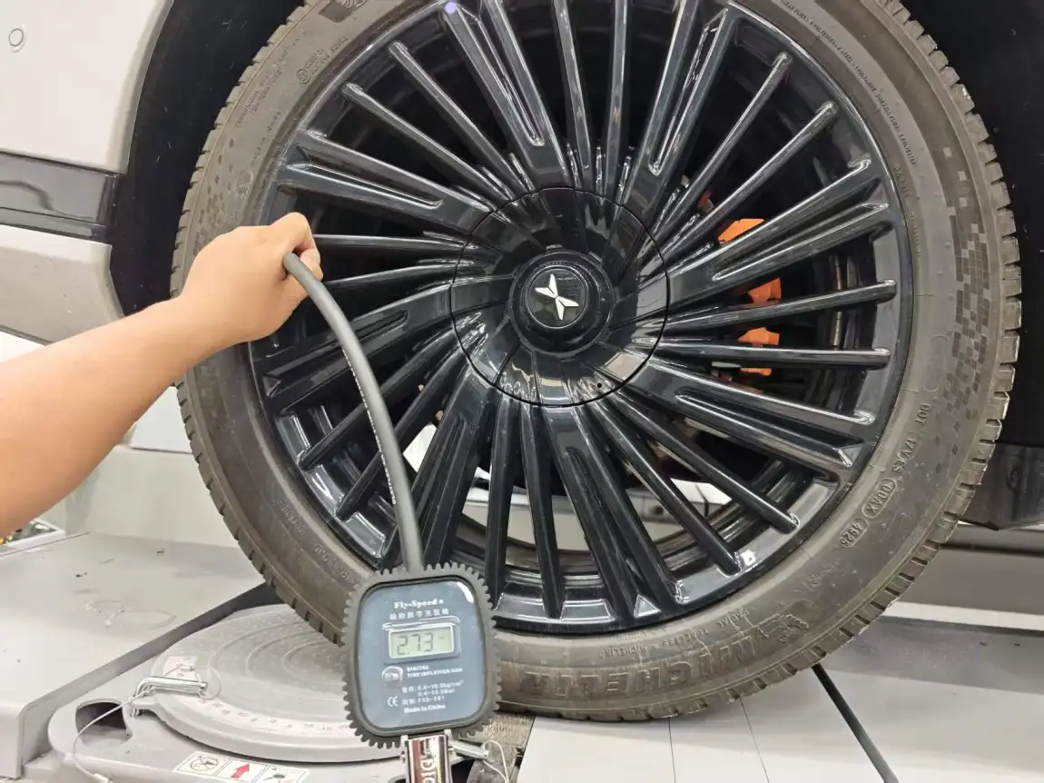

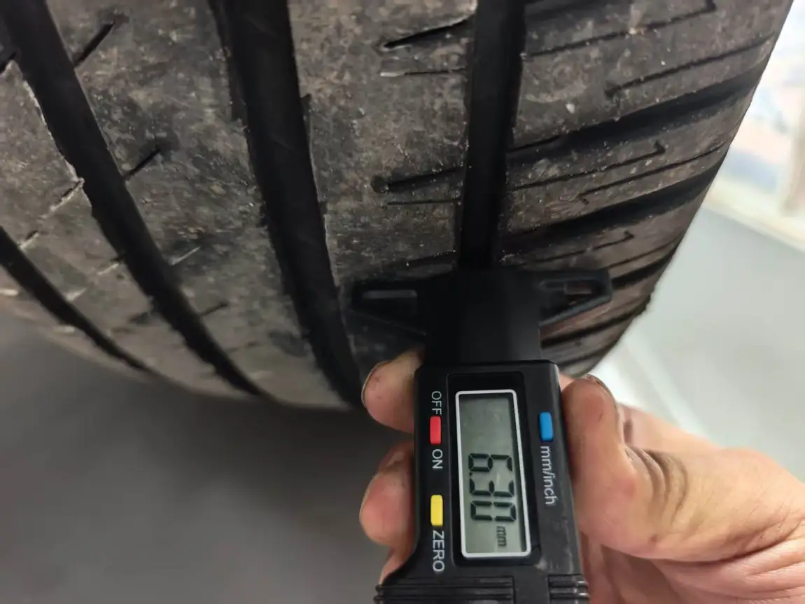

轮胎是长途重点检查项,用胎纹尺测了磨损,胎纹深度还有6.30mm,磨损不算严重。师傅帮四个轮胎重新校准胎压,打到合适数值,长途回来胎压难免有波动,调整之后跑高速更稳。顺便检测12V小电瓶,设备显示SOH100%,电瓶状态良好,不用担心高原驻车耗电亏电的问题。

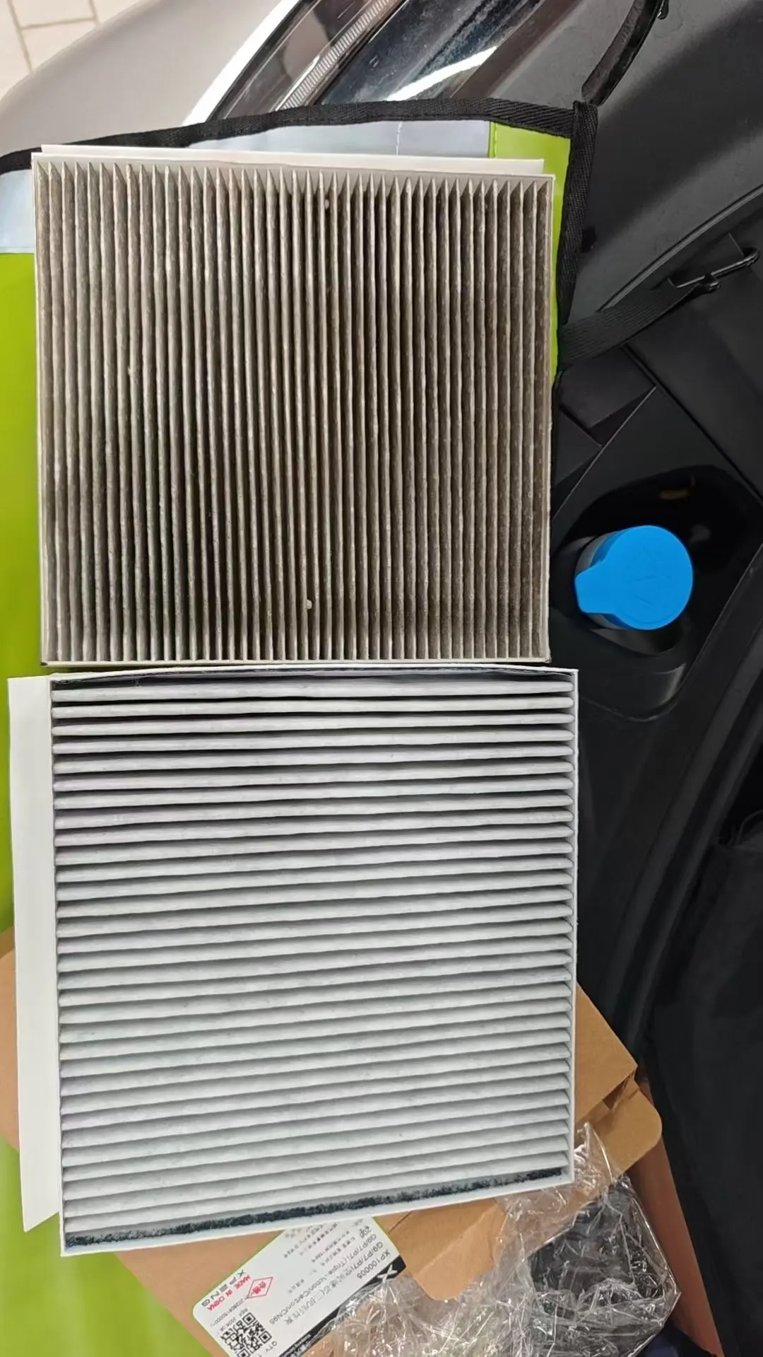

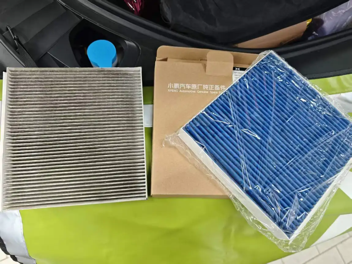

本次保养主要项目,更换原厂三抗活性炭CN95空调滤芯。跑大环线一路风沙,旧滤芯拿出来一看,上面积满灰尘杂质,黑乎乎的。新滤芯是小鹏纯正备件,换上之后,车内吹风干净很多,再也不会有尘土异味。整套保养加上空调滤芯更换,价格很实惠,售后还免费给全车外观冲洗,这点挺贴心。

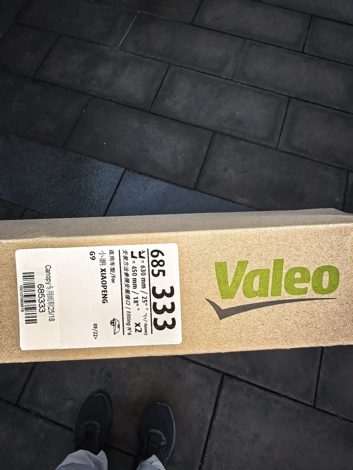

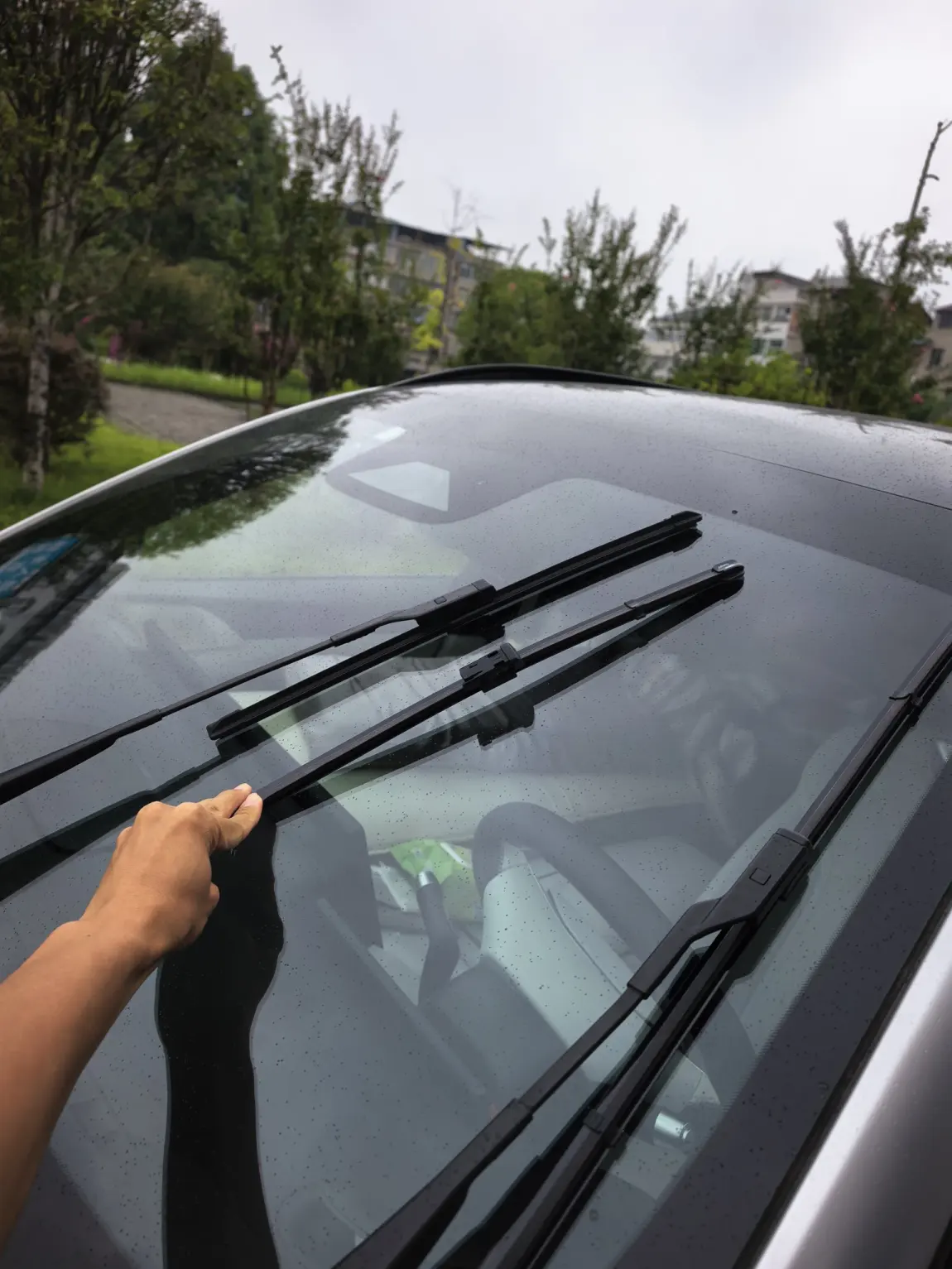

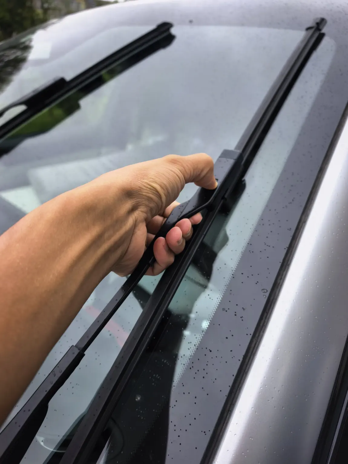

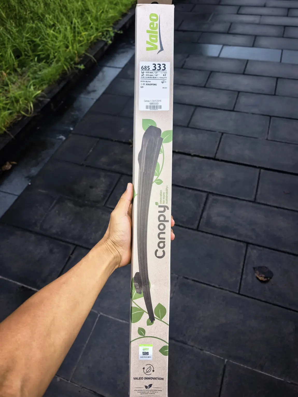

保养结束之后,我打算自己动手把雨刮换掉。跑青海的时候,下雨发现原车雨刮刮不干净,总是留水痕。选的法雷奥G9专用雨刮,包装标注适配G9车型,规格25/18英寸。更换其实不难,卡扣一按就能取下旧雨刮,对准接口卡上新雨刮,几分钟就搞定。试刮几下,玻璃清晰透亮,以后下雨天跑高速视野更安心。

跑完青甘这种长距离自驾,给大家提个小建议:回来一定要做底盘检查,戈壁路上小石头容易飞溅磕碰护板;空调滤芯如果跑风沙路段,建议直接更换;雨刮如果出现水痕,不用等保养,自己动手更换成本低,操作简单。
