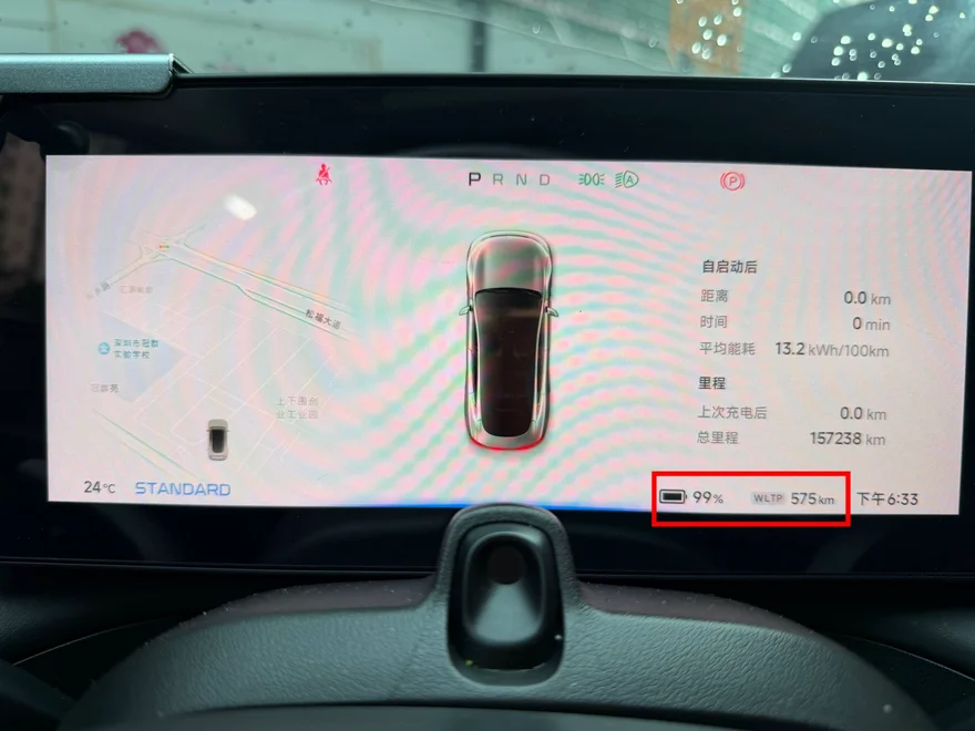

出发前P7的WLTP电量剩余575公里,算是满电了。驾驶模式依然用标准模式,能量回收设置为低,因为这个设置高速上是最省电的。车载也是满载情况,其中有三个大人,两个小孩。这样用车场景对续航测试来说,更有挑战性。

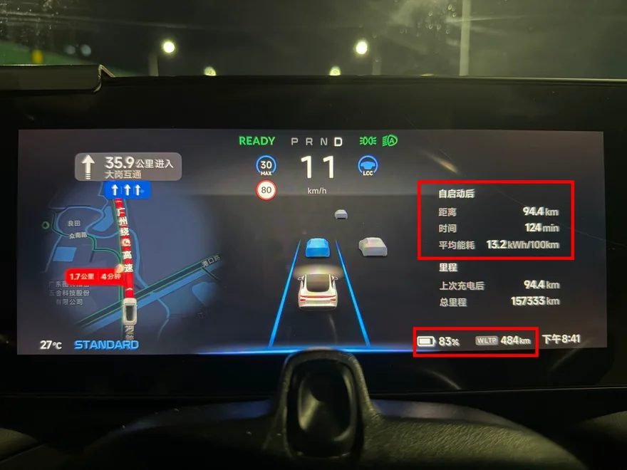

因为是下班高峰期出发的,所以珠三角地带的高速路都比较堵,2个小时跑不到100公里,所以可见跑了94.4公里,P7的WLTP续航还剩484公里,算下来WLTP只消耗91公里,续航达成率103.7%,反向虚标3公里。能耗是13.2kWh/100km。

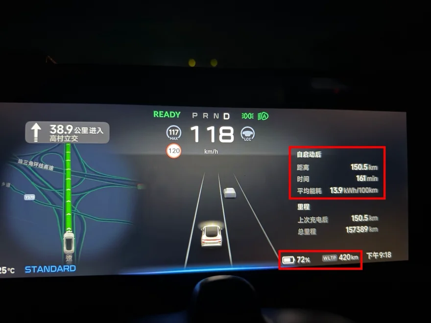

过了珠三角地带的高速,就开始流畅了,P7仪表盘上显示跑了150.5公里,WLTP电量还剩420公里,WLTP消耗了155公里,续航达成率97%,能耗到了13.9kWh/100km。而后面在新兴高速段限速100速度,还有广西段也有限速100的。其他段高速速度基本上控制在115码以下,除非超车上到120多。

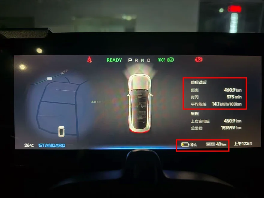

到了凌晨12点54分,到达玉林小鹏广汇超充站,最终电量剩余49公里,显示跑了460.9公里,算下来WLTP消耗了526公里。续航达成率在88%,最终这趟长途能耗为14.1kWh/100km。
【总结】:
从实测数据能看出来,满载5个人跑了460.9公里,WLTP还剩下49公里。照这样推算,类似我跑这样的路况,满电跑到没电,跑500公里左右完全没问题。
