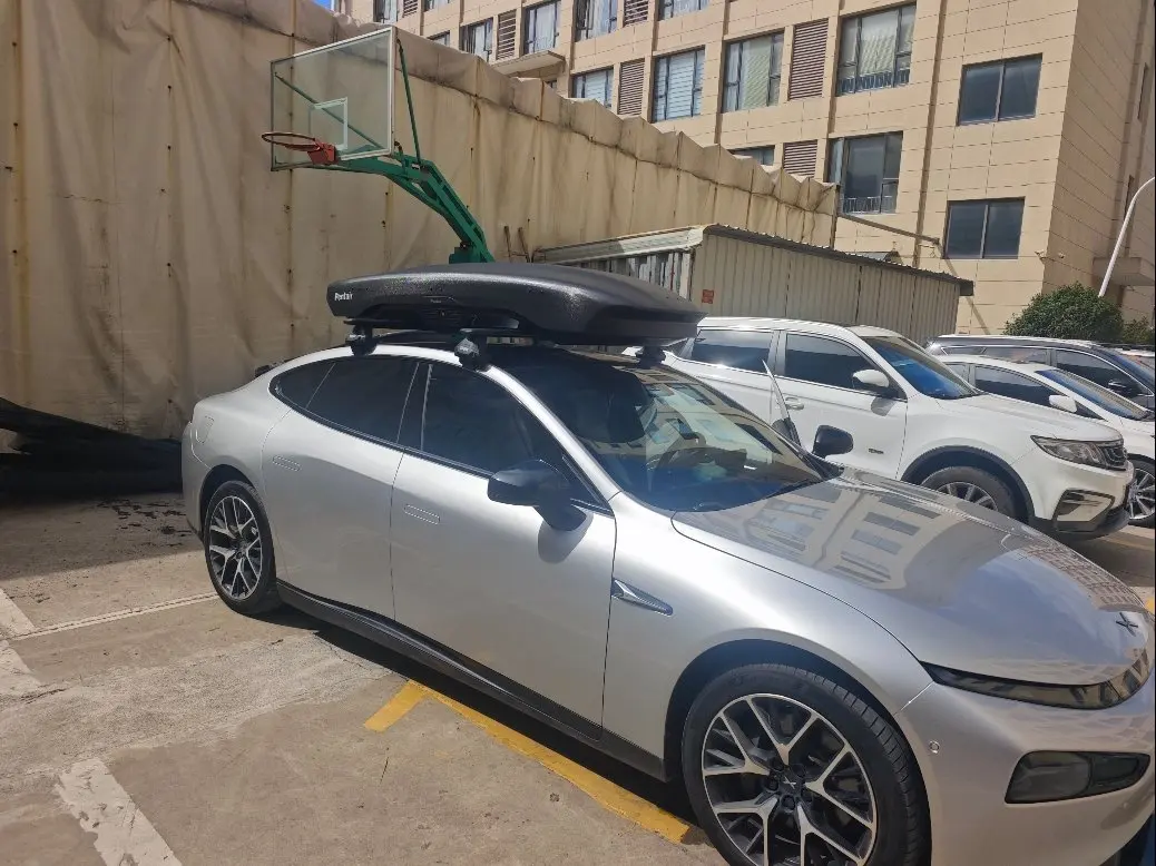

我的配置:拓乐7105脚座+横杆2700左右,搭配奔泰黑鲨大号车顶箱。

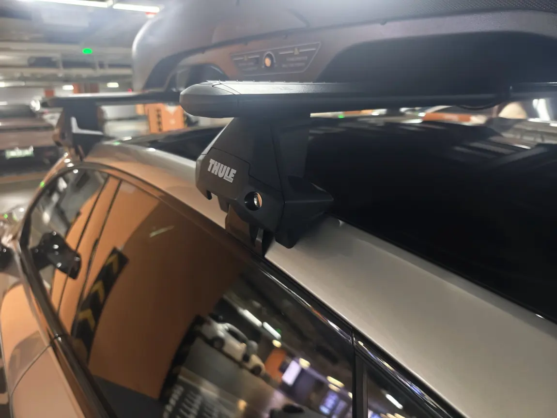

📦横杆怎么选(P7i无原厂纵轨,重点)
P7i是无边框常规车顶,不能直接上架子,必须选卡门框式脚座。
我选拓乐7105这套,无损安装,挂钩卡在门框密封条内侧,完全不压天幕玻璃,这点非常关键,不要让任何受力压在天幕上。
- 优点:结构成熟,锁紧有扭矩提示,高速稳定性靠谱,后期还可以拓展自行车架。
- 避坑:网上很多便宜国产横杆,看着差不多,高速风啸、锁紧结构弱,长途心里没底。
小细节:安装一定要落下车窗再操作,左右横杆距离调对称,螺丝对角拧紧,听到咔咔提示音。

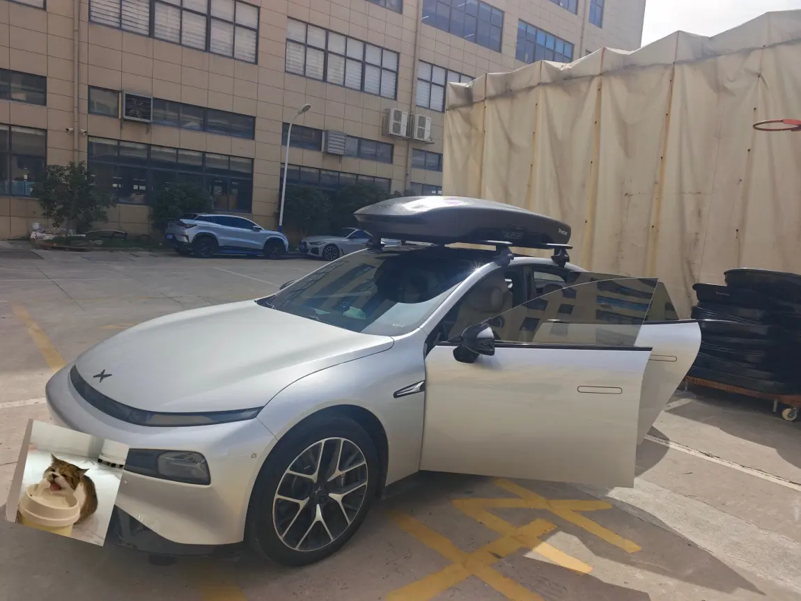

我最终上的奔泰黑鲨大号。
- 大号:装载能力强,床车长途很舒服;整车高度上升,部分矮地库要小心,风阻风噪会更大。箱体不要过度往前怼A柱,前缘离挡风玻璃留15cm以上,不然风噪会直接爆炸。
- 小号:风噪、能耗代价更小,地库通过率更高;但是装不下太多大件露营物资。
安装位置误区:不是越靠前越好。重心尽量落在车顶中间区域,不要贴挡风玻璃,兼顾风噪与安全。

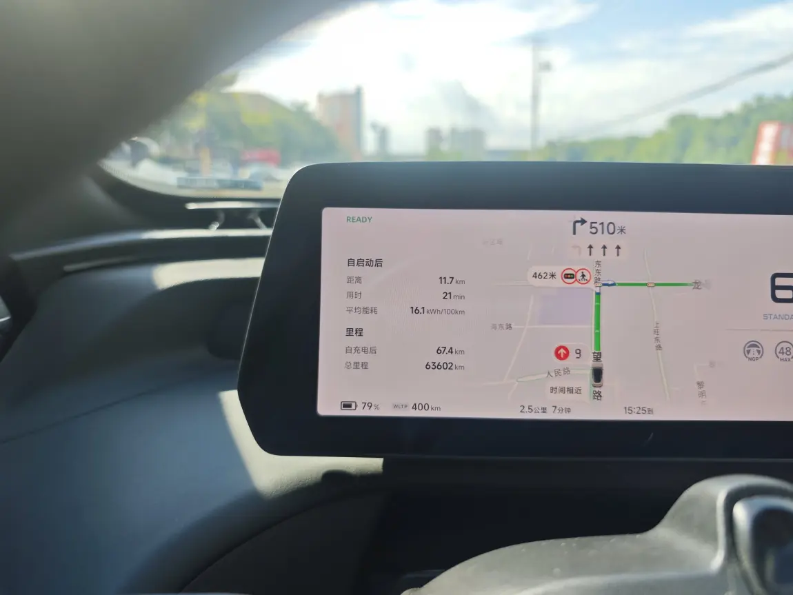

🔋电车最关心:能耗、续航真实变化
市区开体感差别不大,主要损耗集中在高速。
110‑120巡航,百公里电耗会多2‑3度电,实际续航大概掉10‑15%左右。
举个例子,我CLTC610,裸车高速实际470‑480,装上大号箱之后大概410‑430。
车速越快,这个损耗越明显。跑国道80‑90,续航缩水会小很多。

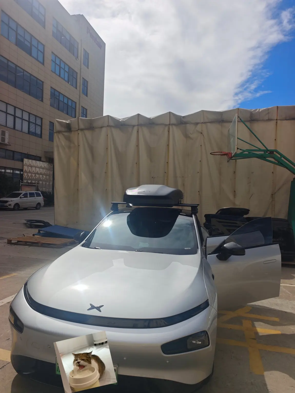

原车P7i高度1450mm,加上横杆+大号箱体,整车总高大概178‑182cm。
大部分小区常规地库2.2m没问题,但要警惕机械车位、商场矮限高1.8m地库,进去之前一定要看限高牌,别硬冲。

3. 大号箱子停车要注意限高,下地库养成看限高标识的习惯。

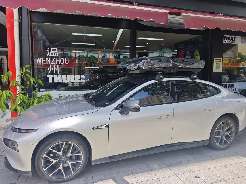

以上是拓乐xl low的图,我感觉跟奔泰差不多,拓乐质感稍微好点。
