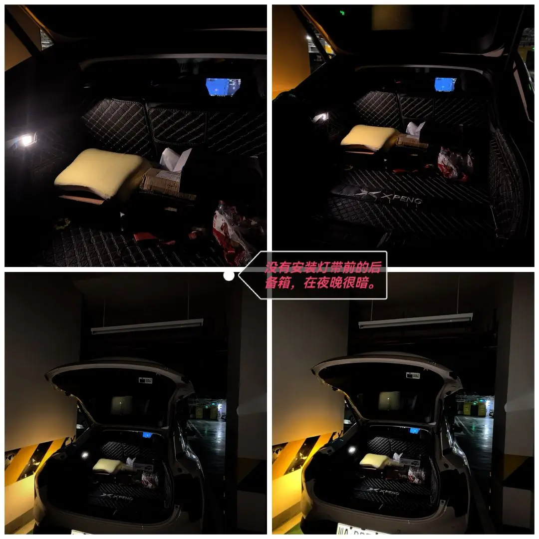

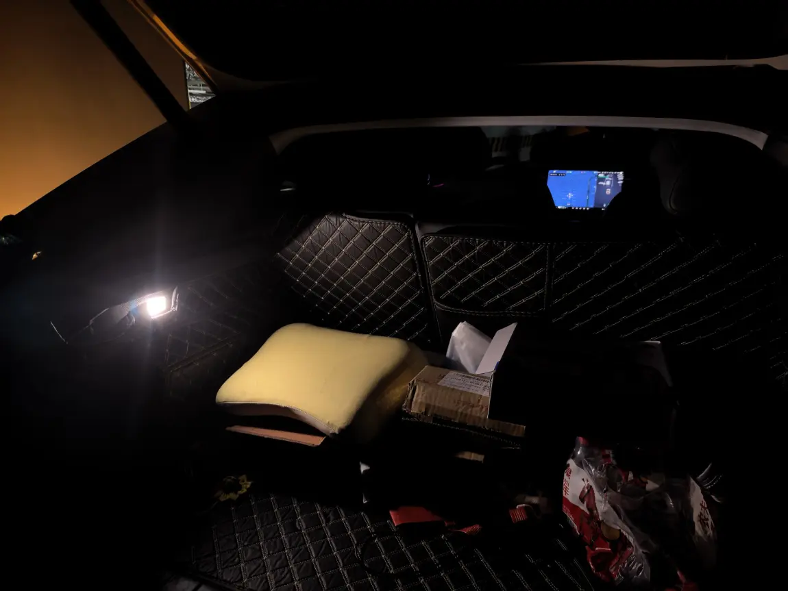

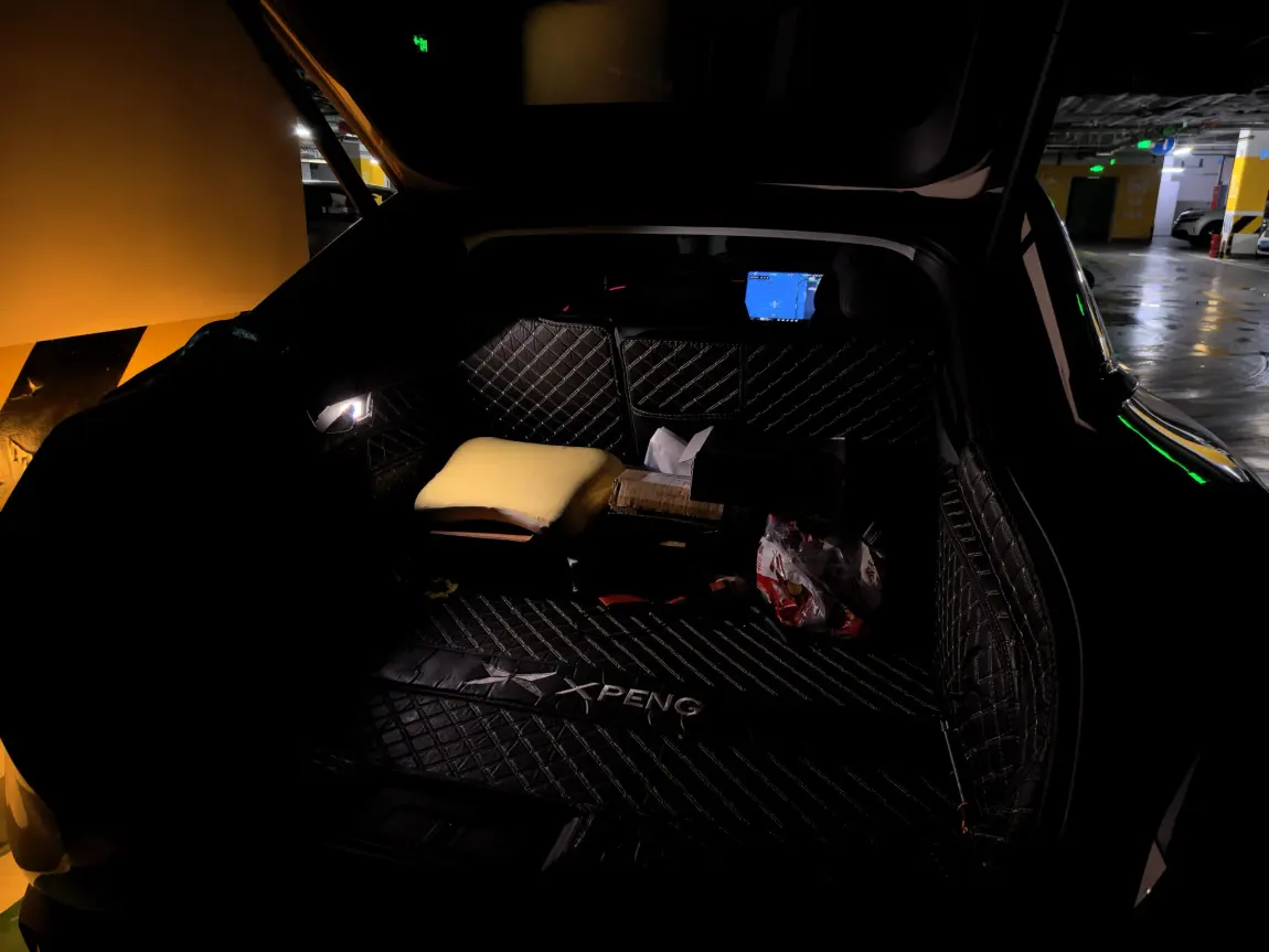

开了这么久,没有出现过一点问题,这也是我最满意的一点。但最近发现回乡下时在漆黑的夜晚中打开后备箱,在后备箱找东西时有点困难,因为后备箱的灯光太小了,就一个小灯照明显得有很暗。不知道其他小鹏友发现没有?

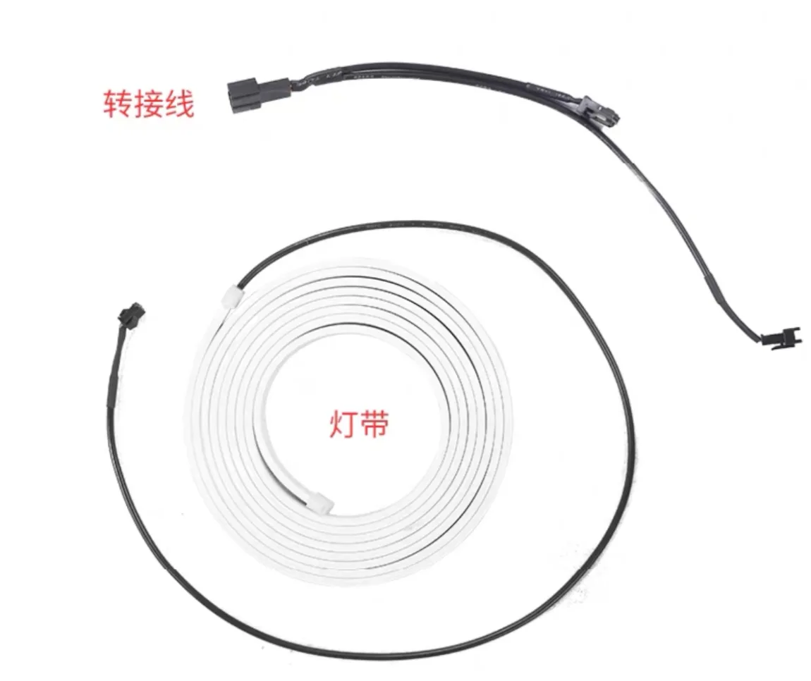

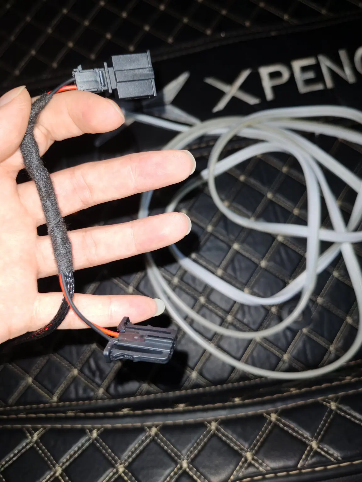

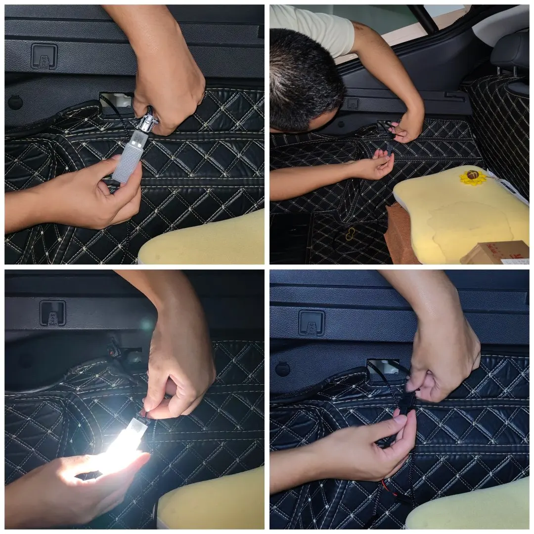

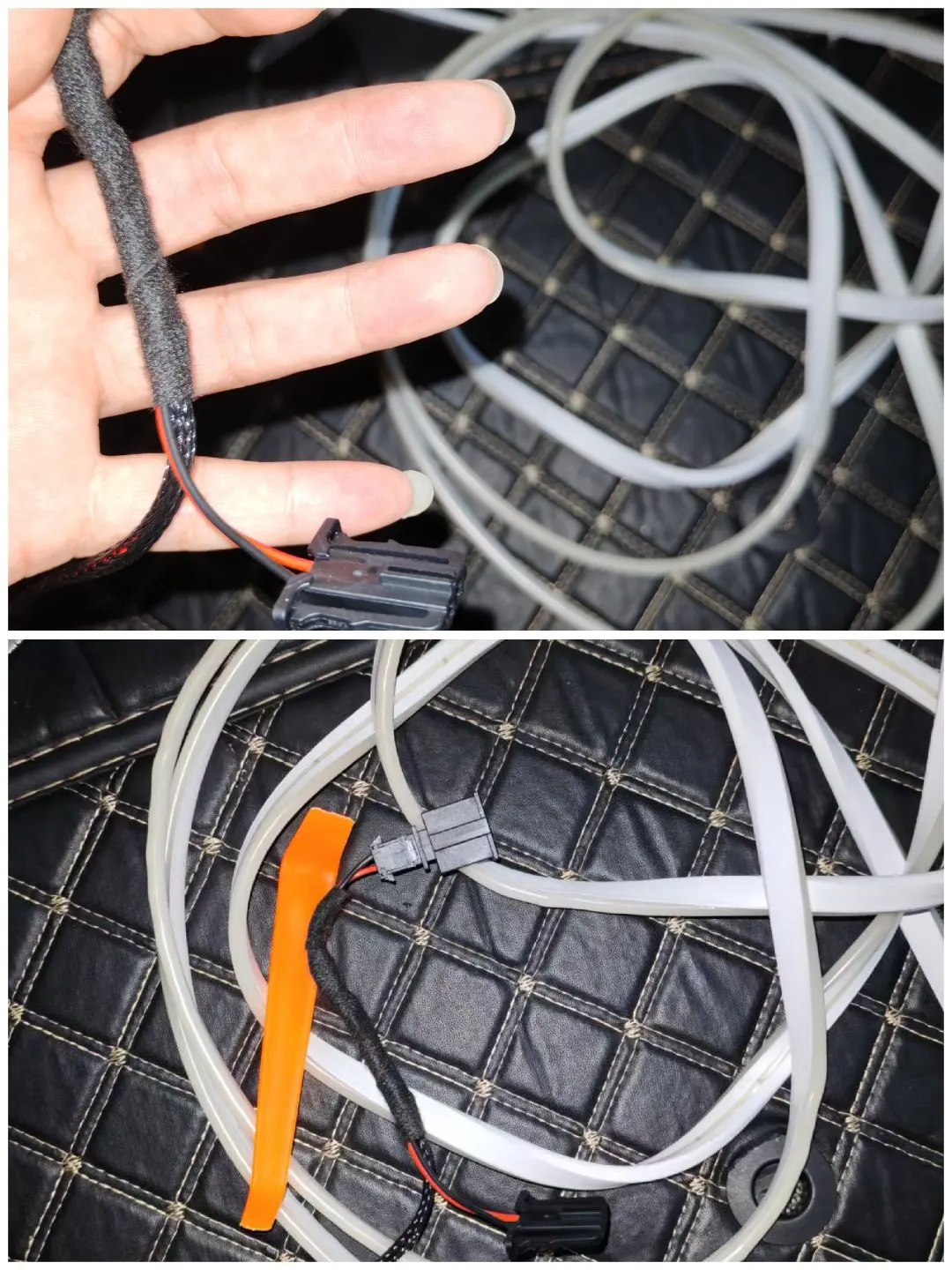

到货,一个塑料工具,一个一分为二导线,一条灯带。

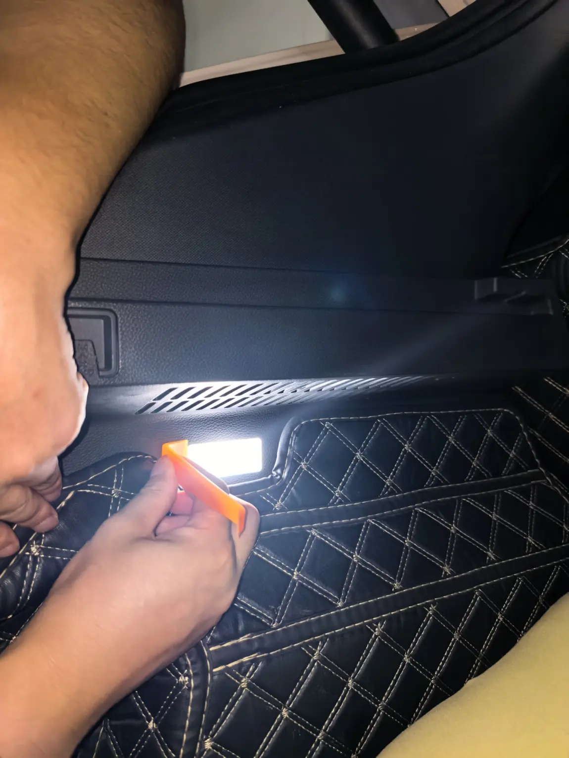

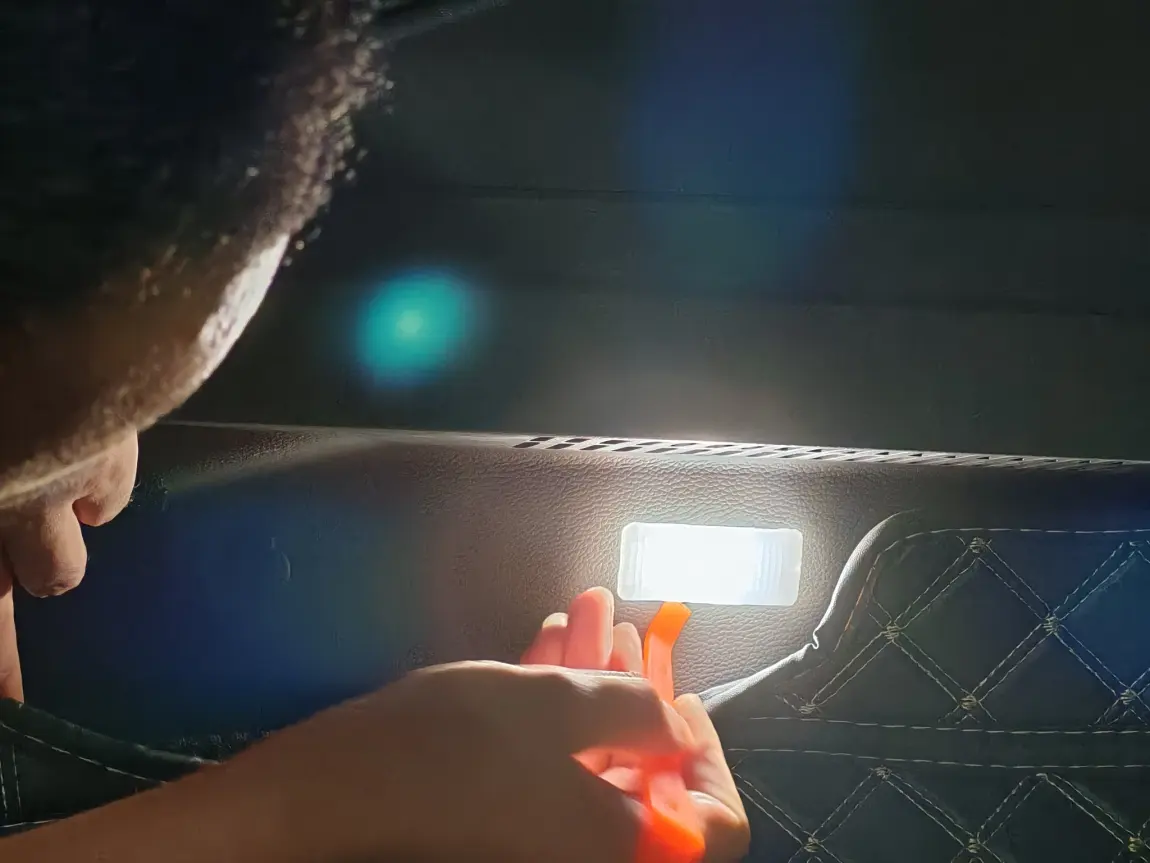

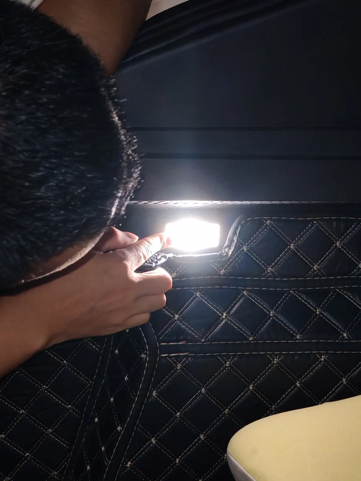

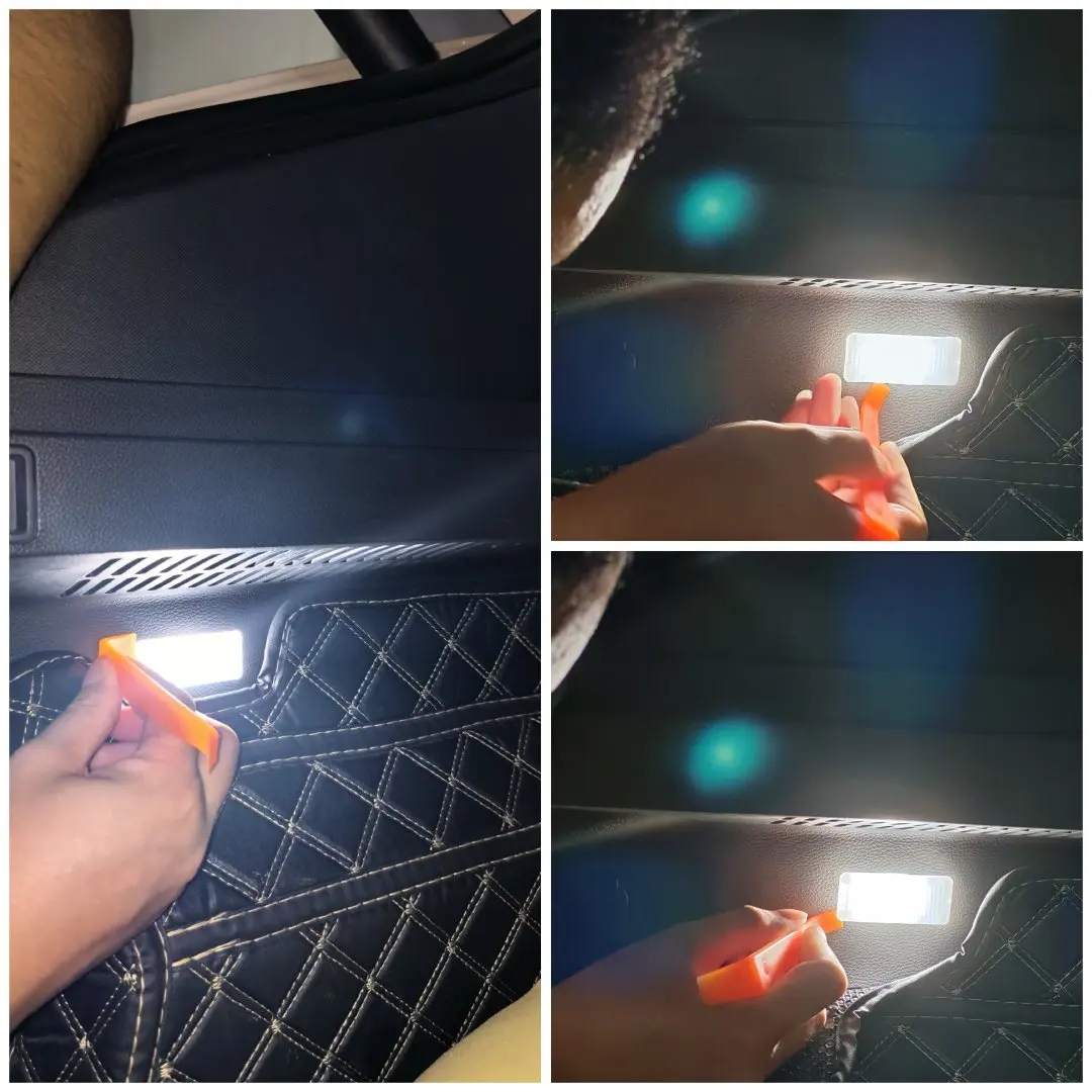

第一步找到后备箱照明灯,用厂家送的小工具把照明灯撬出来。厂家送的小工具是塑料的可以起到保护作用,不会对车造成损坏。翘起来也挺轻松的,简简单单自己完全可以做。

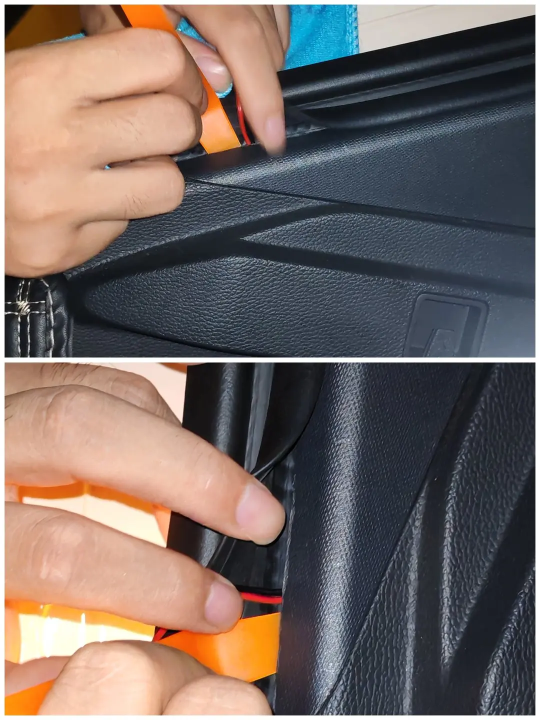

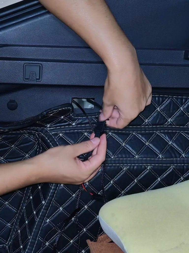

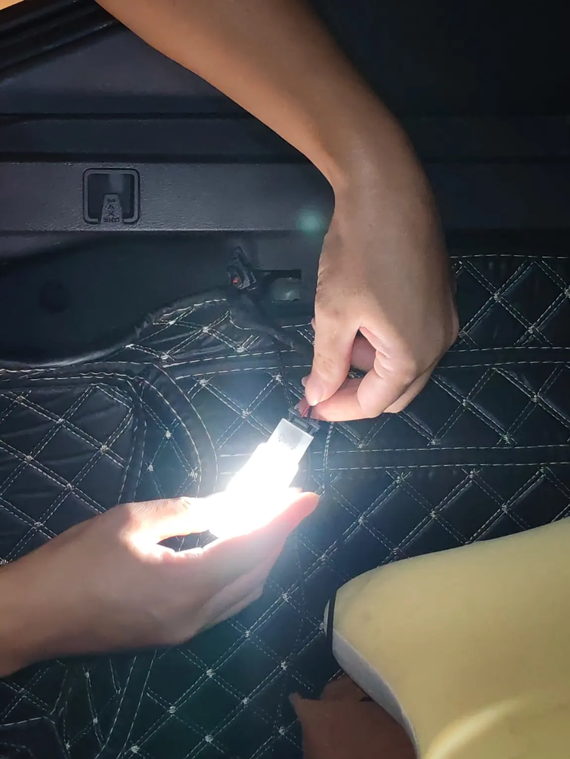

第二步,用厂家送的一分为二导线,在照明灯线缆上的取电。将原有照明灯的线缆插在主线上,然后再将其中一根线插在照明灯上,另外一根线插在灯带上即可完成取电和原照明灯恢复。最后把多余的线缆塞进空隙处即可。

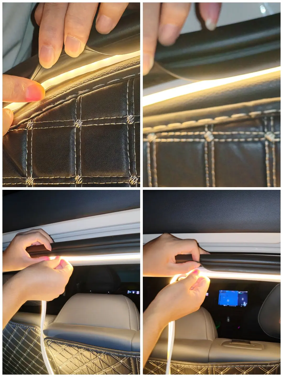

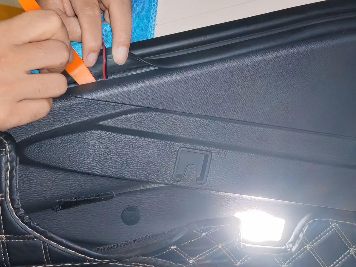

第三步,灯带的线缆,可以在后备箱密封条与后备箱塑料壳的间隙处,用厂家送的工具敲一个小缝,把电缆线从缝隙里拉出来即可。

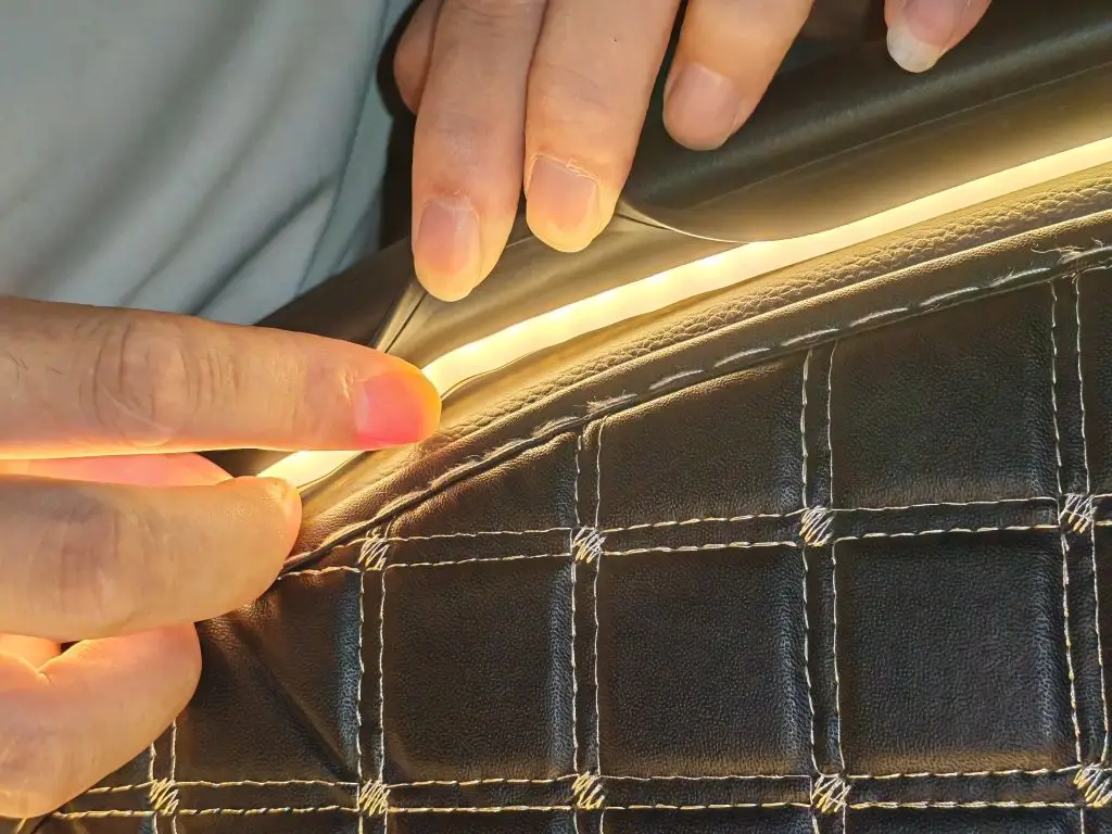

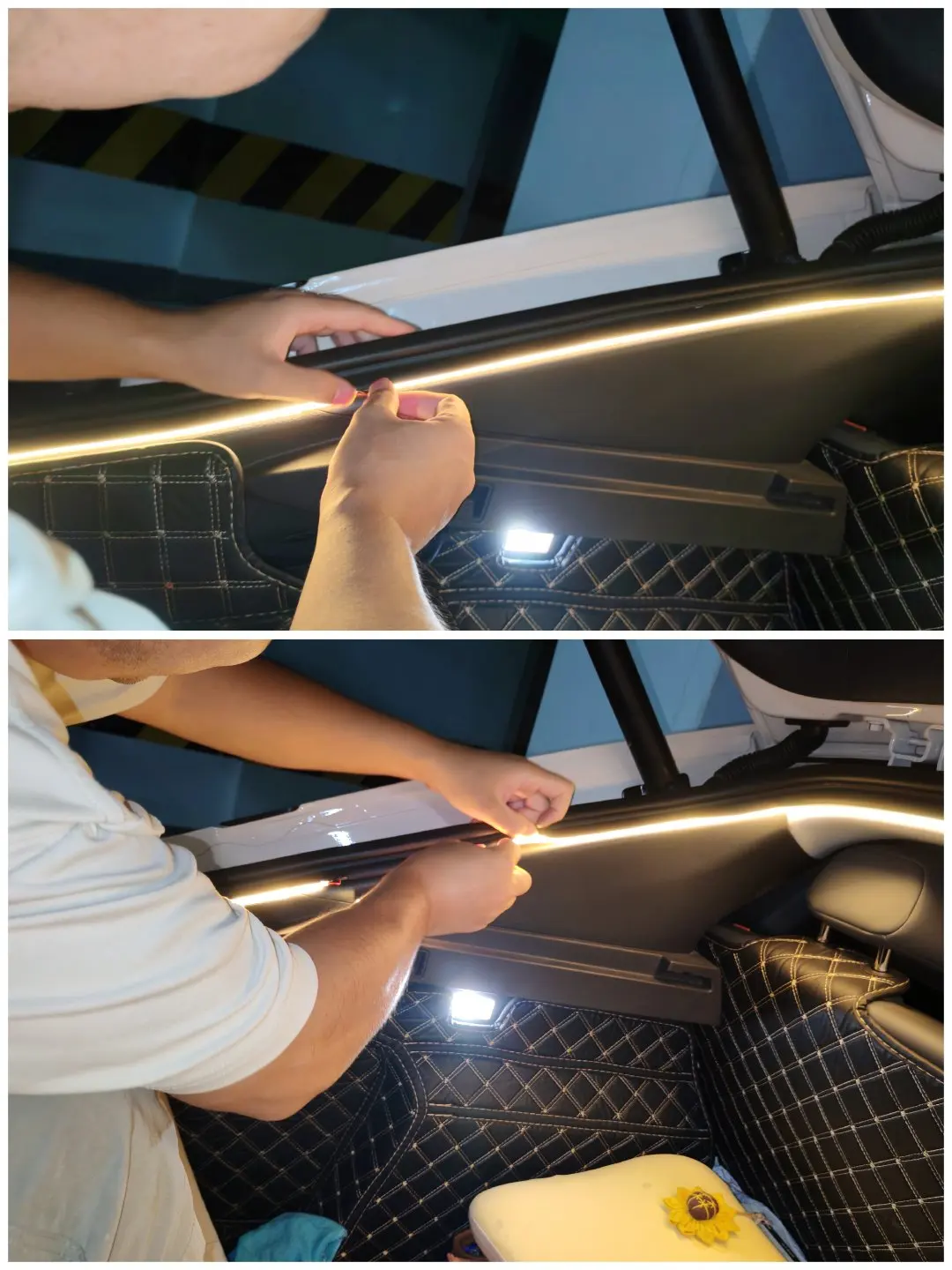

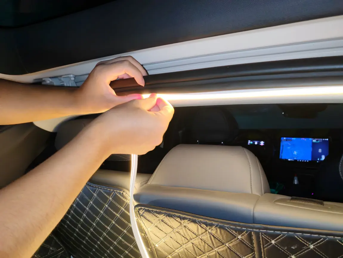

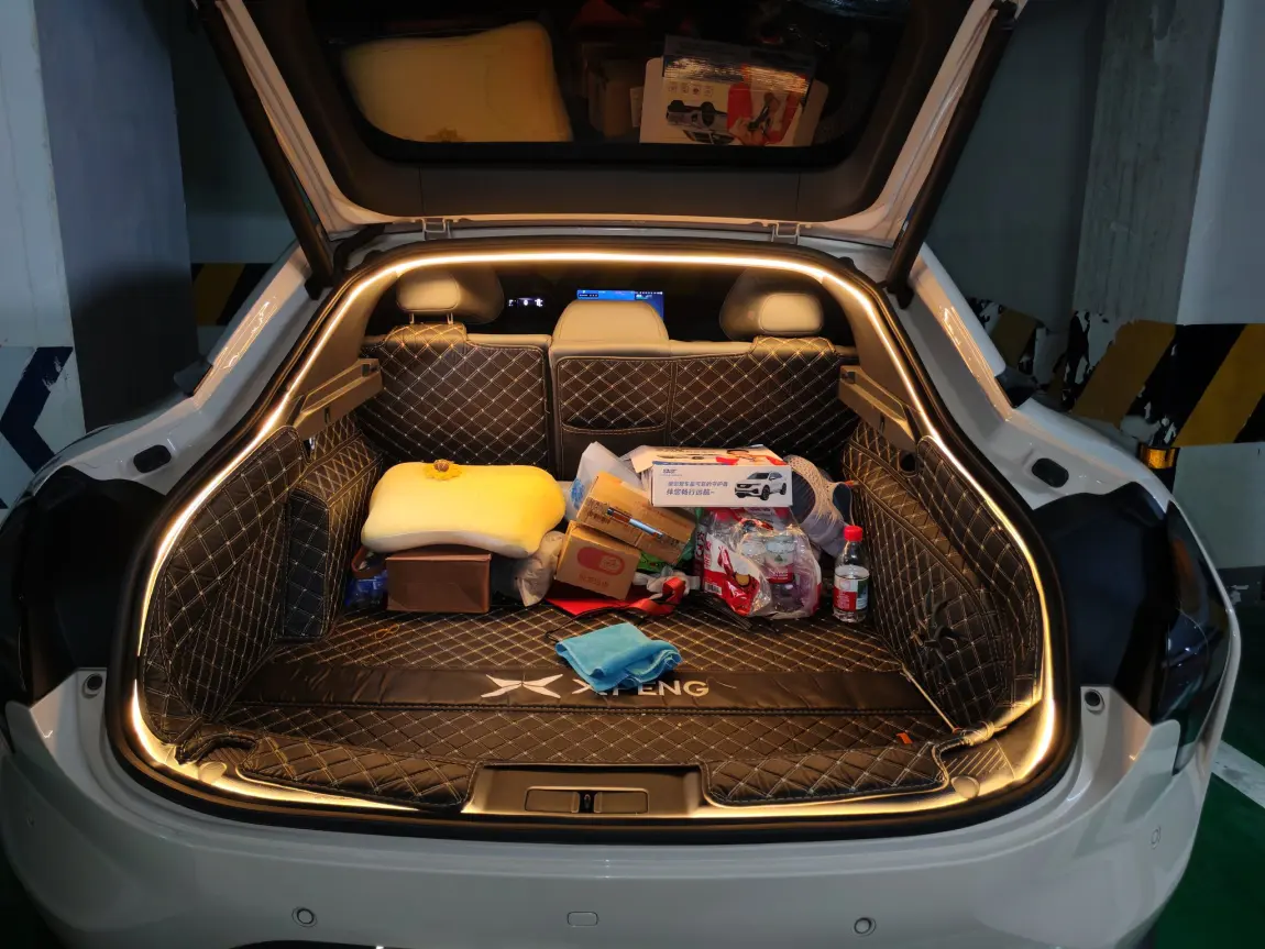

第4步,沿着后备箱的密封条用手轻轻的扳开,再将灯带塞进密封条里面,按照这个步骤,将后备箱外的整个密封圈塞满灯带即可完成。注意,在把灯带塞进密封条里面时,亮光的一面朝外面。

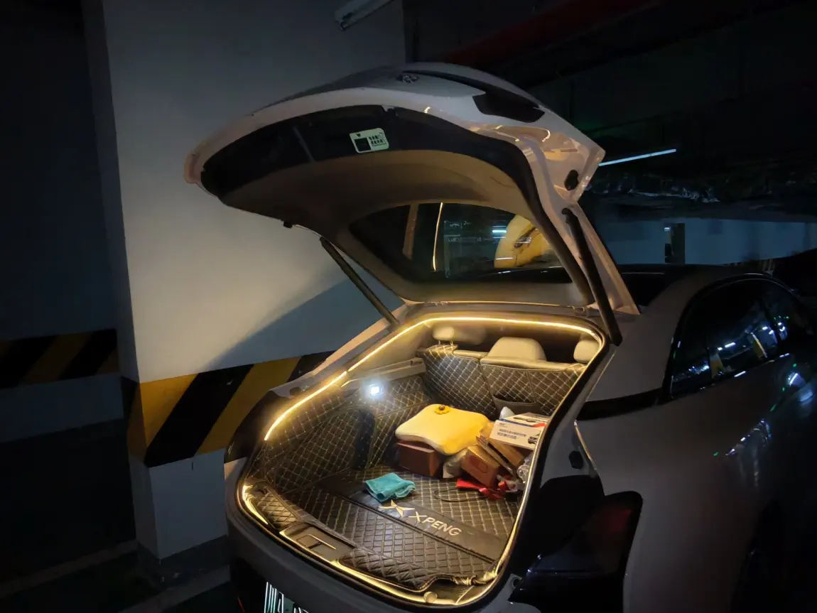

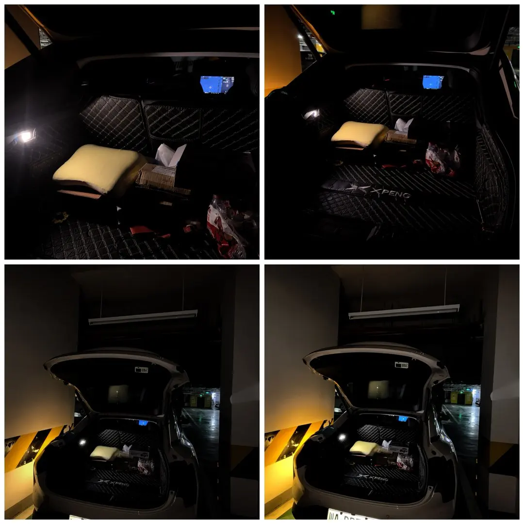

第五步,把灯带全部塞进密封条后,再关闭后备箱锁车,等十几秒再打开后备箱,看是否能正常通电点亮。

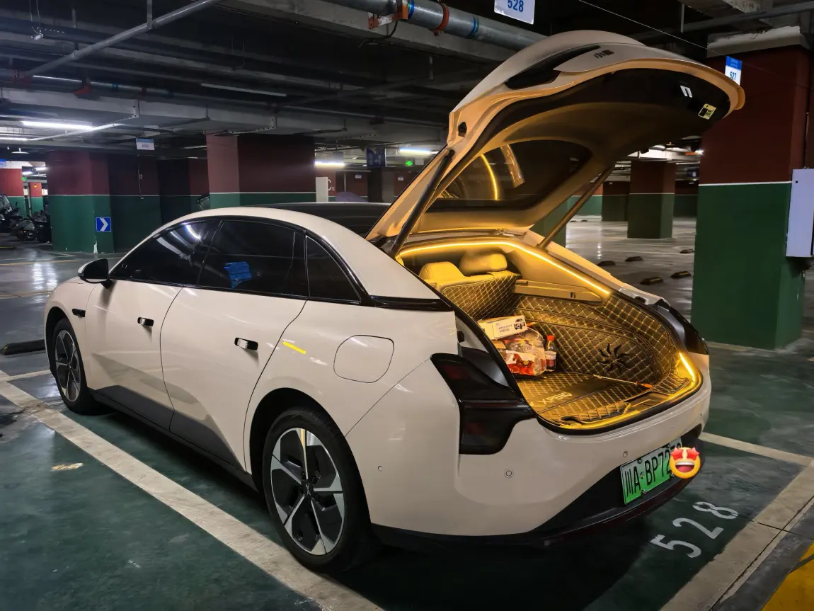

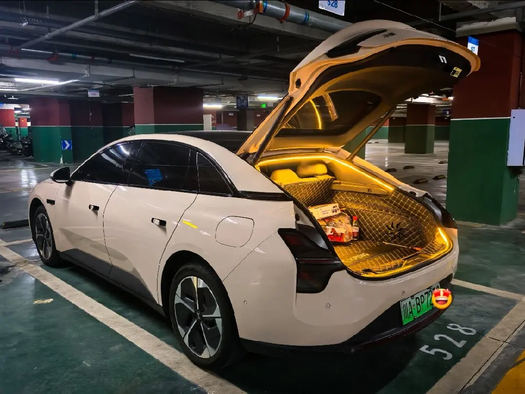

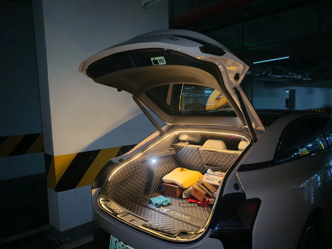

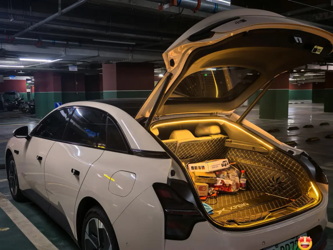

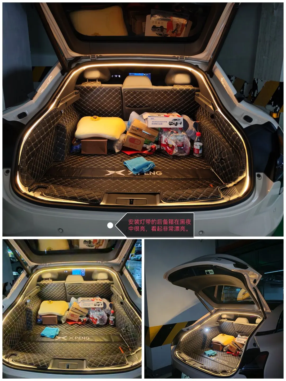

其实这样的改装很简单,每个小鹏友都可以动手进行改造。欣赏一下改造完成的效果图吧。
