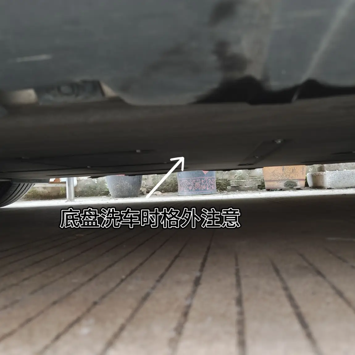

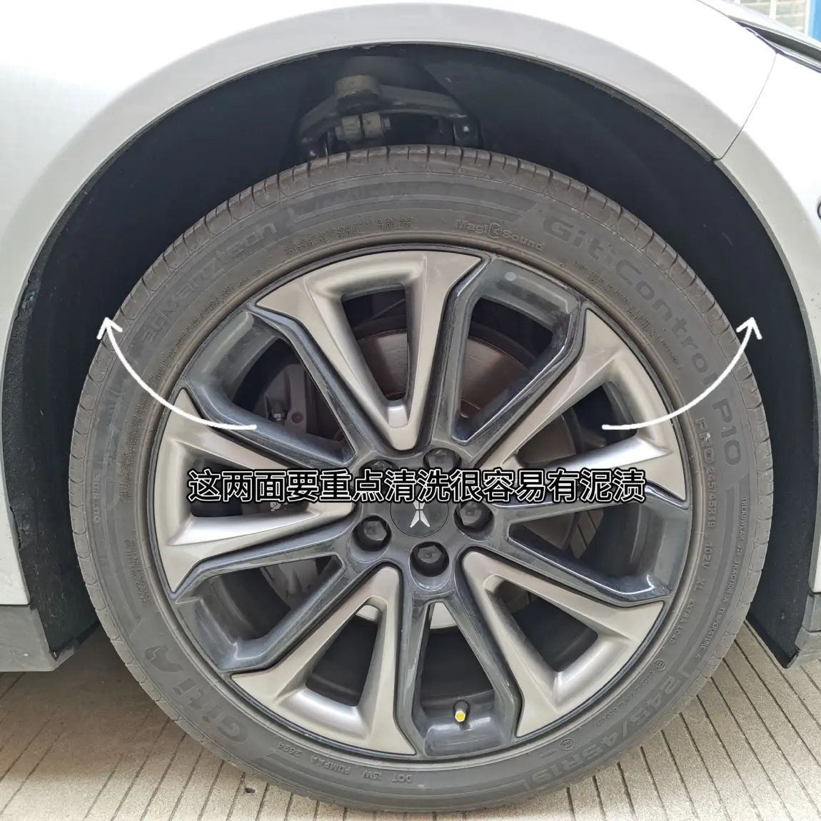

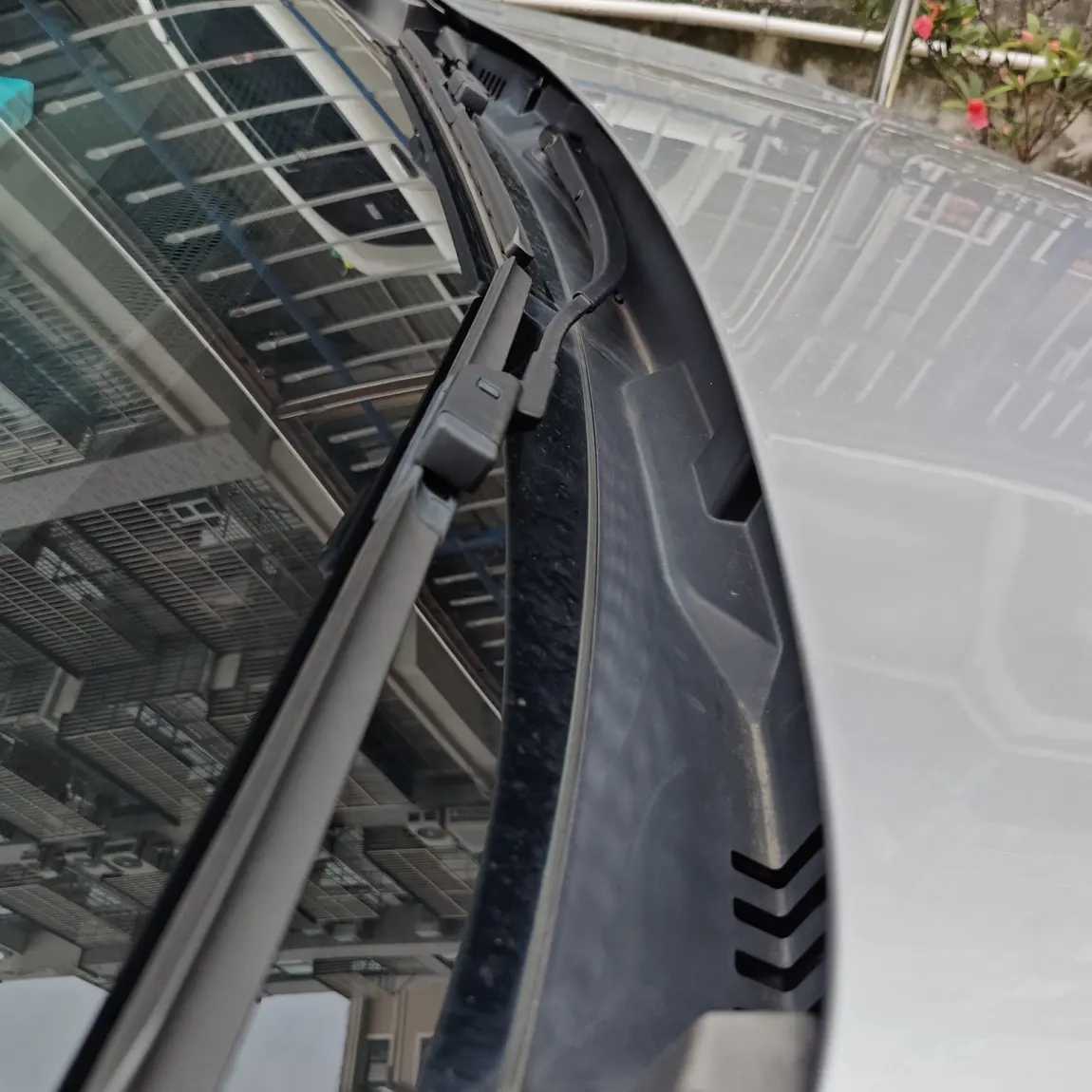

夏秋交替雨水格外频繁,我们很多时候会习惯雨天任由车辆露天停放,其实雨水里含有酸性物质,长期附着风干,会慢慢腐蚀车漆,留下难以去除的雨渍水印。条件允许的情况下,不开车时尽量把小鹏停放在室内车库,减少雨水直接侵蚀。雨天出行过后,底盘、轮毂缝隙很容易沾满泥泞污渍,如果长期置之不理,泥沙会加速底盘部件老化锈蚀,所以换季一定要勤洗车。洗车不只是冲洗车身表面,要着重清洗轮毂、轮拱内侧、底盘边角这些藏污纳垢的位置。另外夏秋季节树木落叶繁多,前挡风玻璃下方的排水槽,经常堆积大量落叶枯枝,如果堵塞会造成排水不畅。洗车的时候可以用气枪,把缝隙里的落叶、碎杂物彻底清扫干净,避免腐烂发霉,也防止排水孔被堵造成渗水问题,简简单单的清洗,就能给车漆很好的保护。

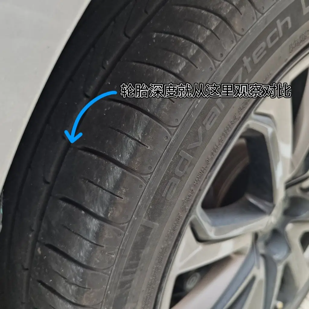

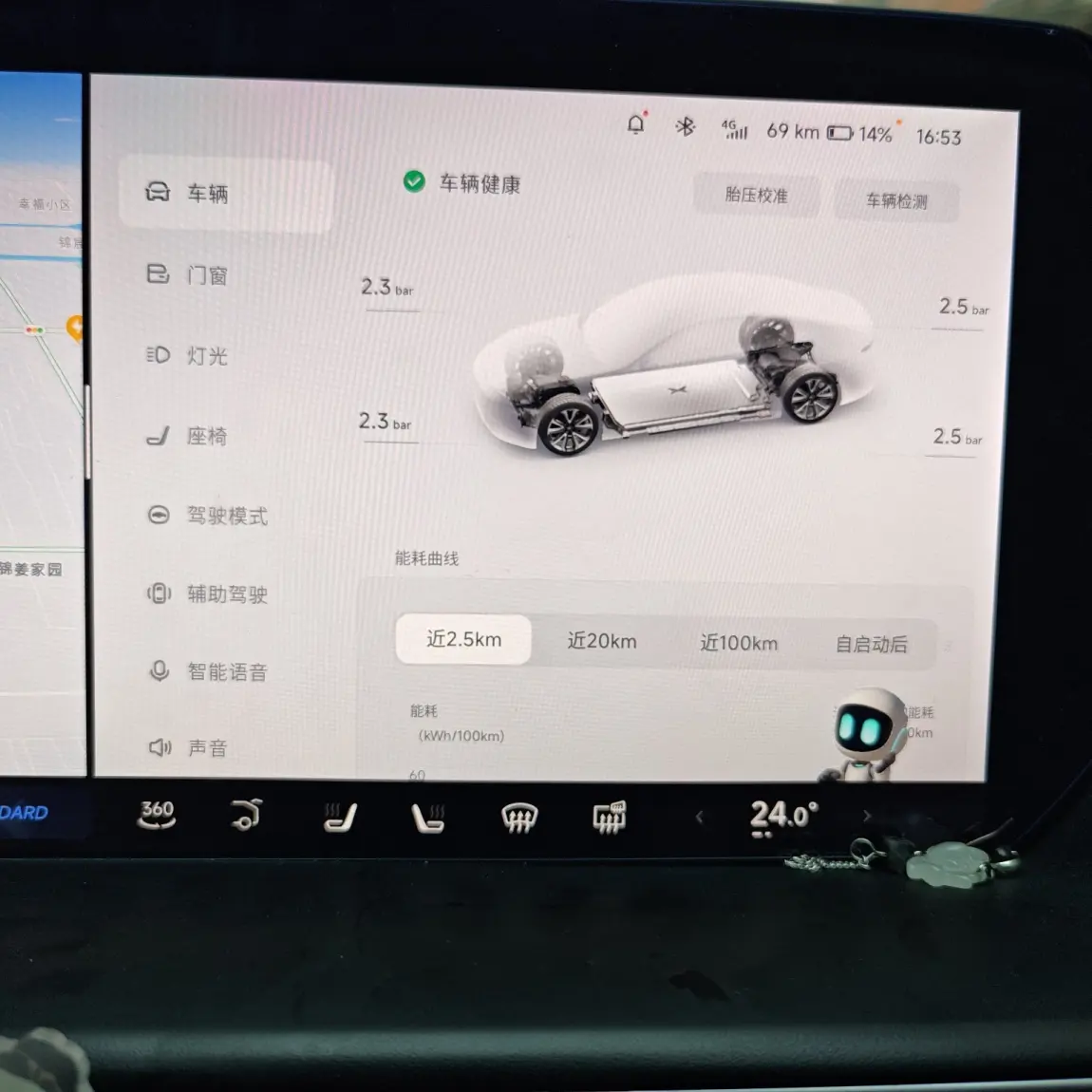

夏秋换季气温忽高忽低,轮胎胎压会随着环境温度发生明显浮动,胎压过高或者过低,都会影响续航表现,还会增加行车隐患。建议每次出车之前,留意车机上的胎压数值,及时调整到车辆铭牌标注的标准胎压。经历了整个夏天的高温暴晒,橡胶会加速老化,要经常观察轮胎外壁,看看有没有细小裂纹、鼓包。最简单的自检方式,就是观察轮胎花纹深度,当磨损已经到达轮胎自带的磨损标识线,代表轮胎抓地能力大幅下降,雨天行驶极易出现打滑,遇到这种情况千万不要继续将就,需要及时更换轮胎。同时顺手剔除嵌在花纹缝隙里的小石子,小小的细节,能够很大程度提升雨季行车安全性。

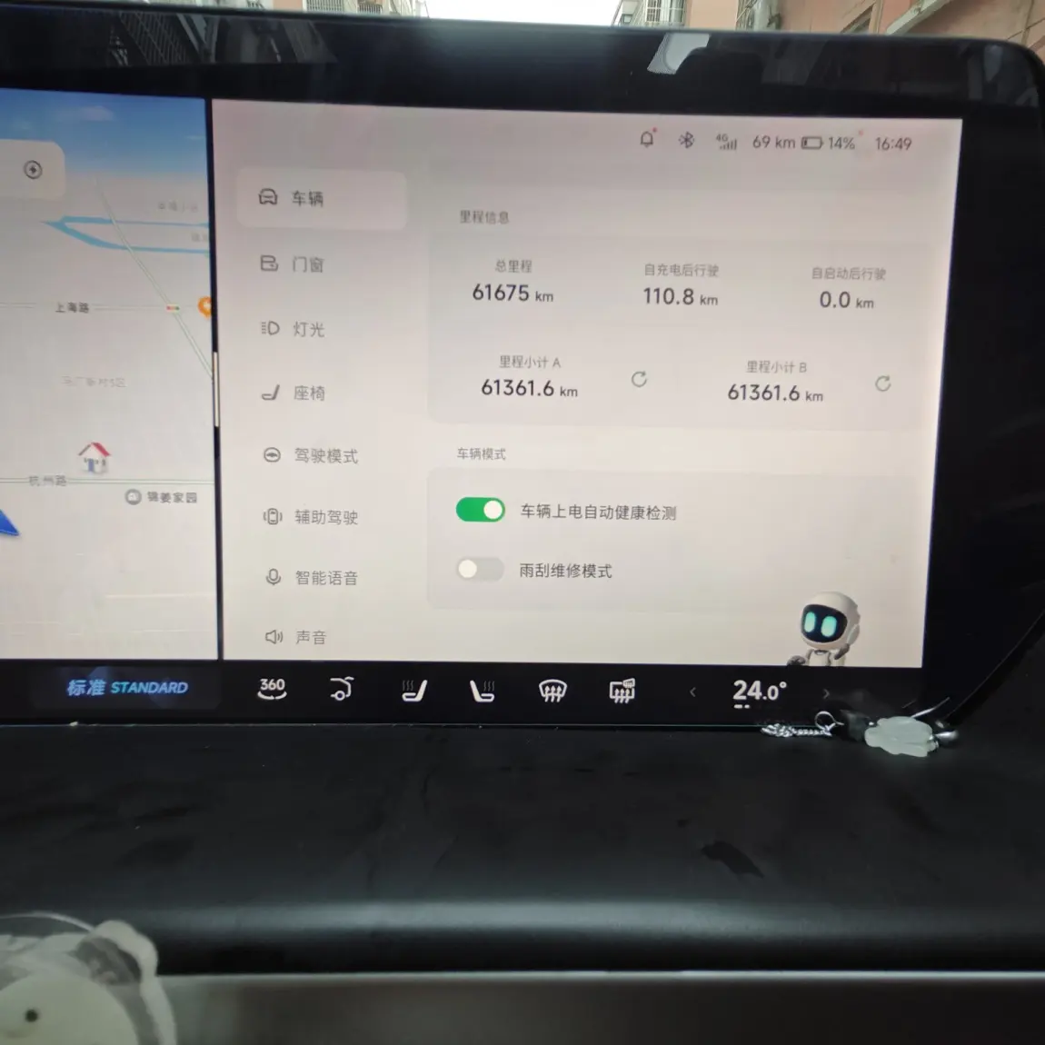

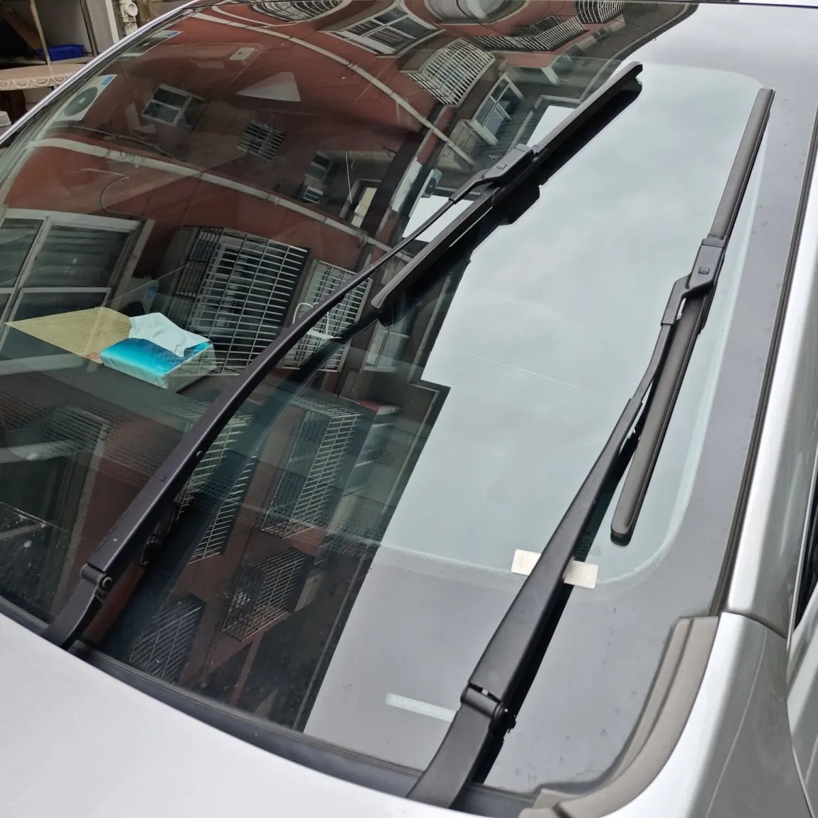

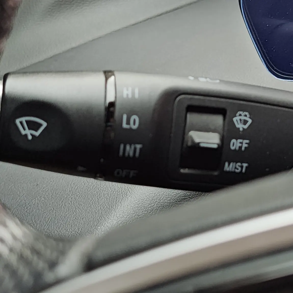

夏秋换季雨水多,雨刮器的使用频率大幅上涨,胶条经过日晒雨淋磨损速度会加快。开车的时候,如果雨刮工作发出刺耳的摩擦异响,刮完玻璃残留水痕,就代表胶条已经老化,要及时更换。自己动手更换雨刮并不复杂,不用专门跑门店。操作前记得先关闭自动雨刮模式,接着在中控屏幕的车辆设置中,打开雨刮器维修模式,雨刮臂就会自动抬升起来,之后对照网上的更换教程,就可以轻松完成拆装。自己动手省时省钱,新手也可以快速上手。
