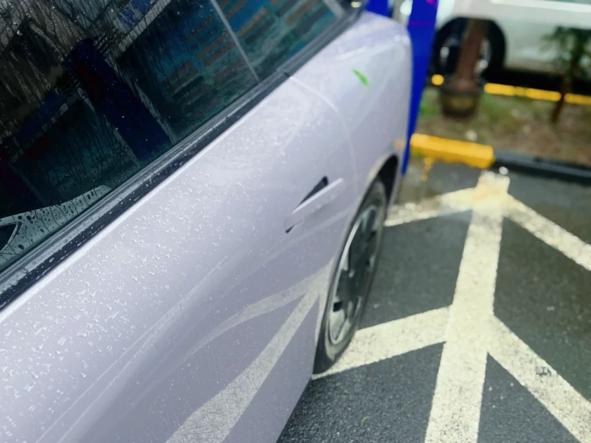

熬过整个夏季暴晒,P7+车面会附着不少虫胶、树汁,千万不要直接干擦!先使用预洗液充分浸润软化污渍,再低压冲掉表面泥沙,避免颗粒划伤车漆。

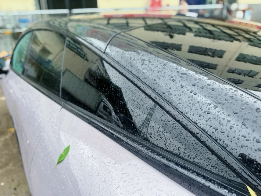

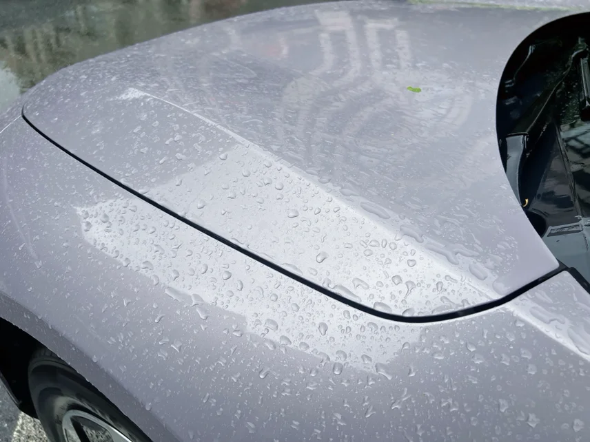

清洗擦干之后简单打上一层养护蜡,可以给车漆增加一层防护屏障,抵御秋雨酸雨侵蚀,落叶灰尘不容易黏附车身,后续洗车也会省事很多。

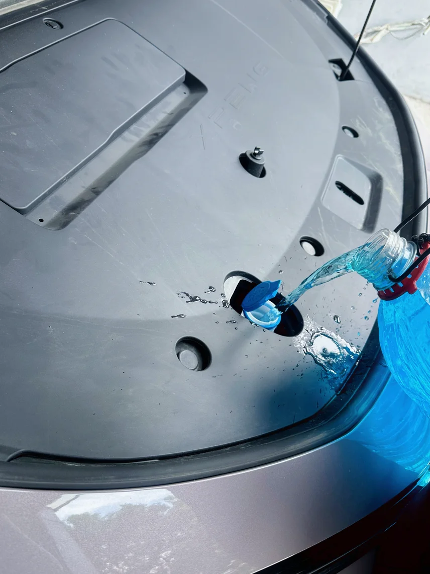

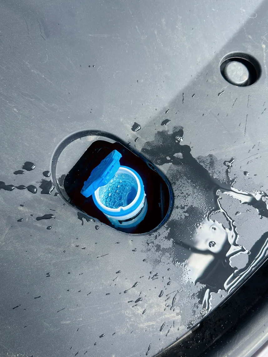

玻璃水也要根据所在地区按需更换。北方入秋后气温回落很快,早晚温差大,后续低温天气说来就来,可以提前换上负温度防冻型玻璃水,防止储液壶冻裂、管路结冰不出水;南方秋冬大多依旧温和,暂时继续使用常规款玻璃水即可。
另外尽量别只用清水替代玻璃水,清水去污能力弱,还容易滋生水垢堵塞喷嘴,遇到雨天玻璃上的油膜、虫尸也很难擦干净,影响夜间行车视线。日常多留意余量,及时补足,秋雨天气用得会更频繁。

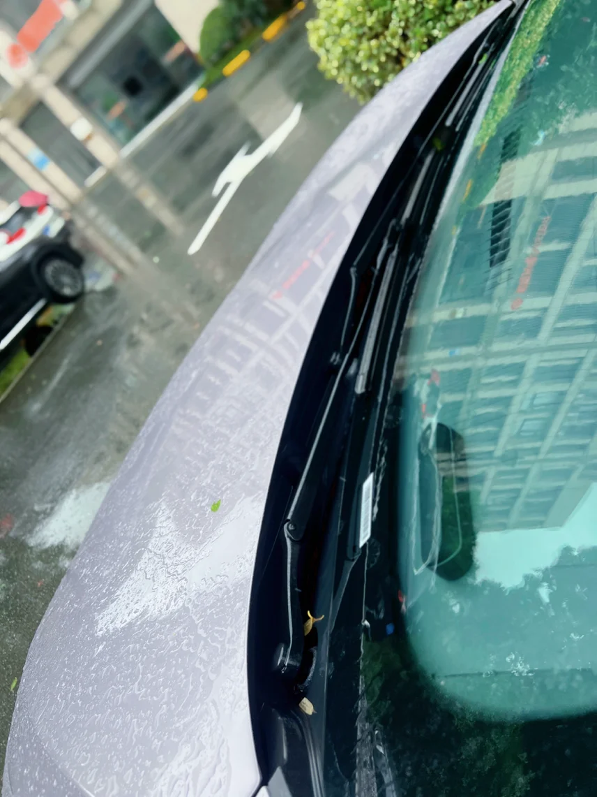

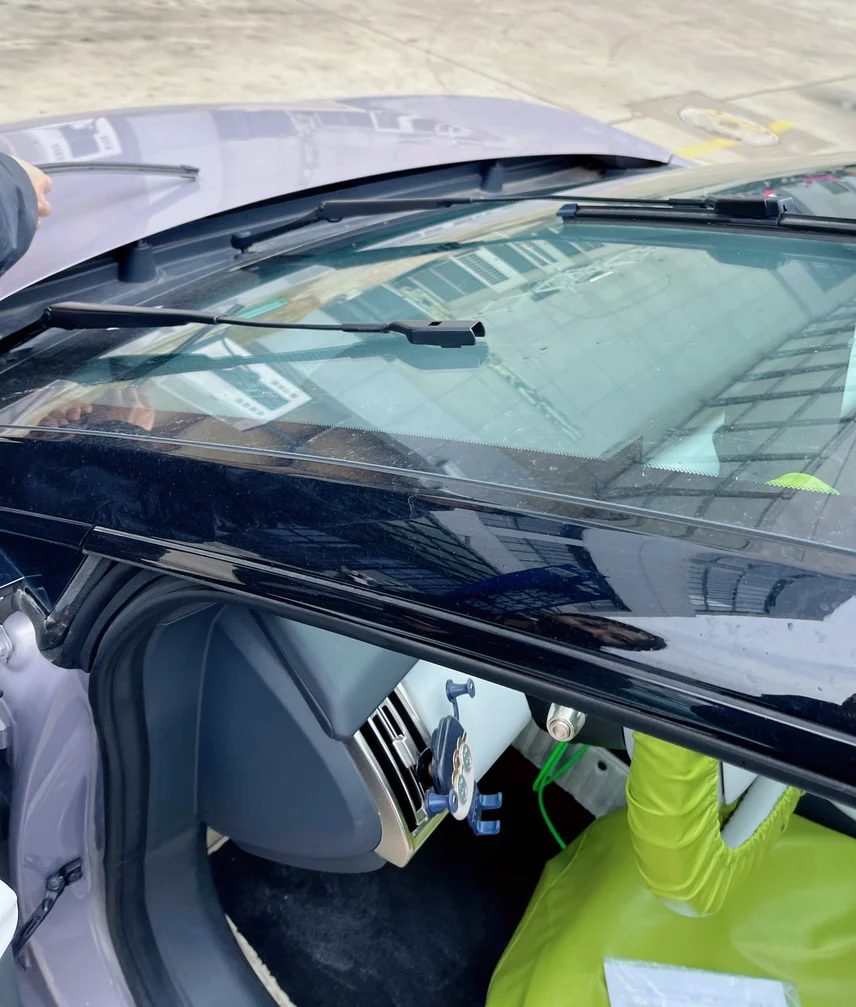

秋雨频繁,雨刮直接关系行车视线。经历夏天暴晒胶条容易老化,如果出现刮不干净、行驶异响,要及时更换,也可以趁进店保养时交给售后处理。

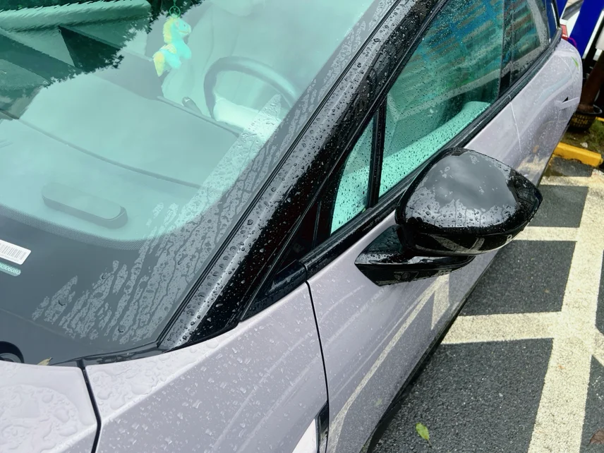

前挡风玻璃油膜一定要清理干净,雨夜行车灯光照射下不会出现眩光,视野通透更安全,自己动手操作难度也不高。
很多人容易忽略排水孔!要用小刷子及时清理前挡排水孔处的落叶淤泥,一旦堵塞极易造成积水渗水,无框车门的胶条也顺带擦拭保养,延缓老化减少异响。

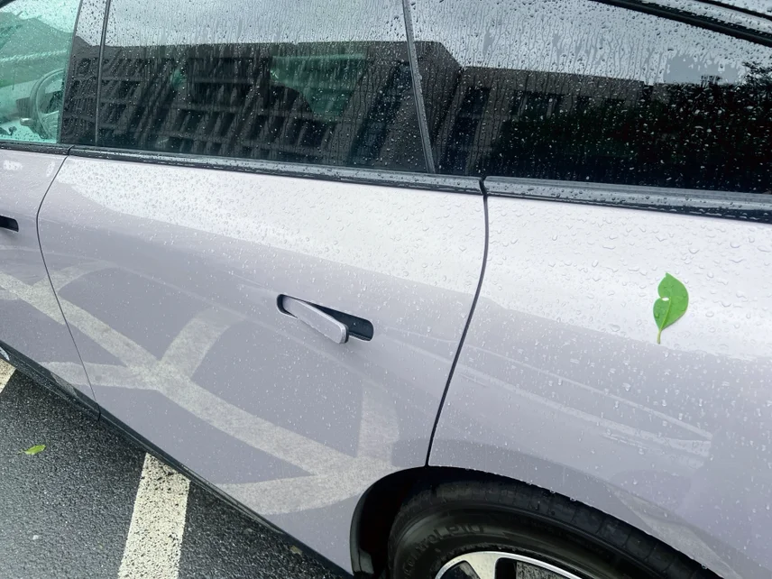

顺带提醒P7+鹏友,洗车不要高压直冲智驾摄像头、充电口缝隙,洗完擦干隐藏门把手缝隙积水,避免潮湿带来卡滞、触点氧化问题。

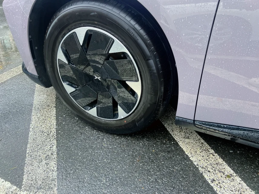

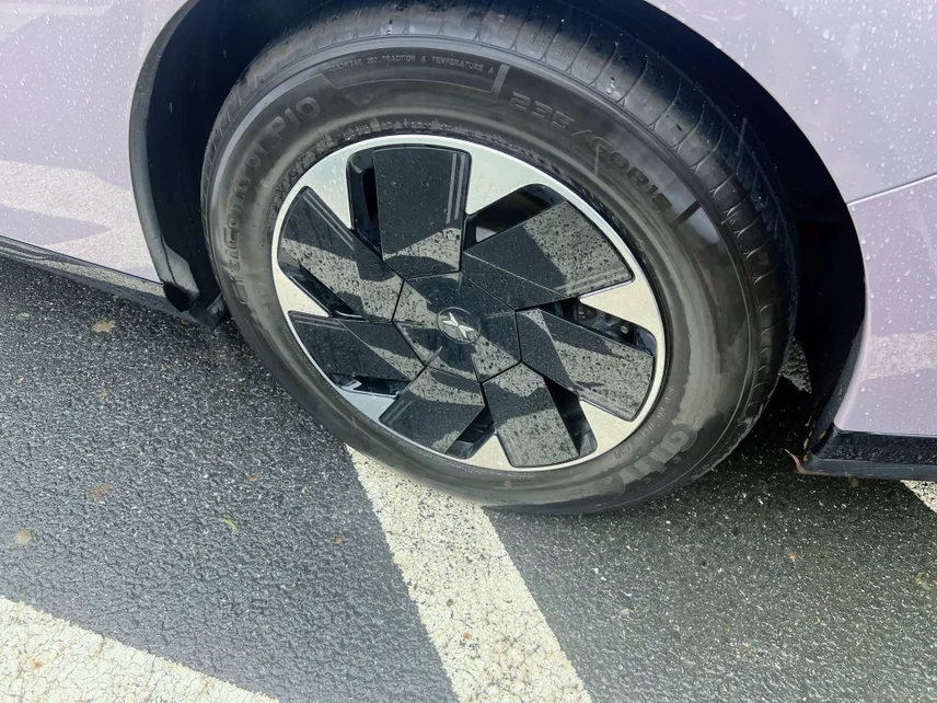

气温逐步回落,记得把胎压调整到车门标签标注的车辆标准数值,我一般会到小鹏售后免费调整胎压,师傅还会科普不少季节用车小提示。要抠干净轮胎纹路夹缝里的小石子,仔细观察胎壁有没有暴晒产生的细小裂纹,秋雨路面湿滑,轮胎状态直接决定出行安全。

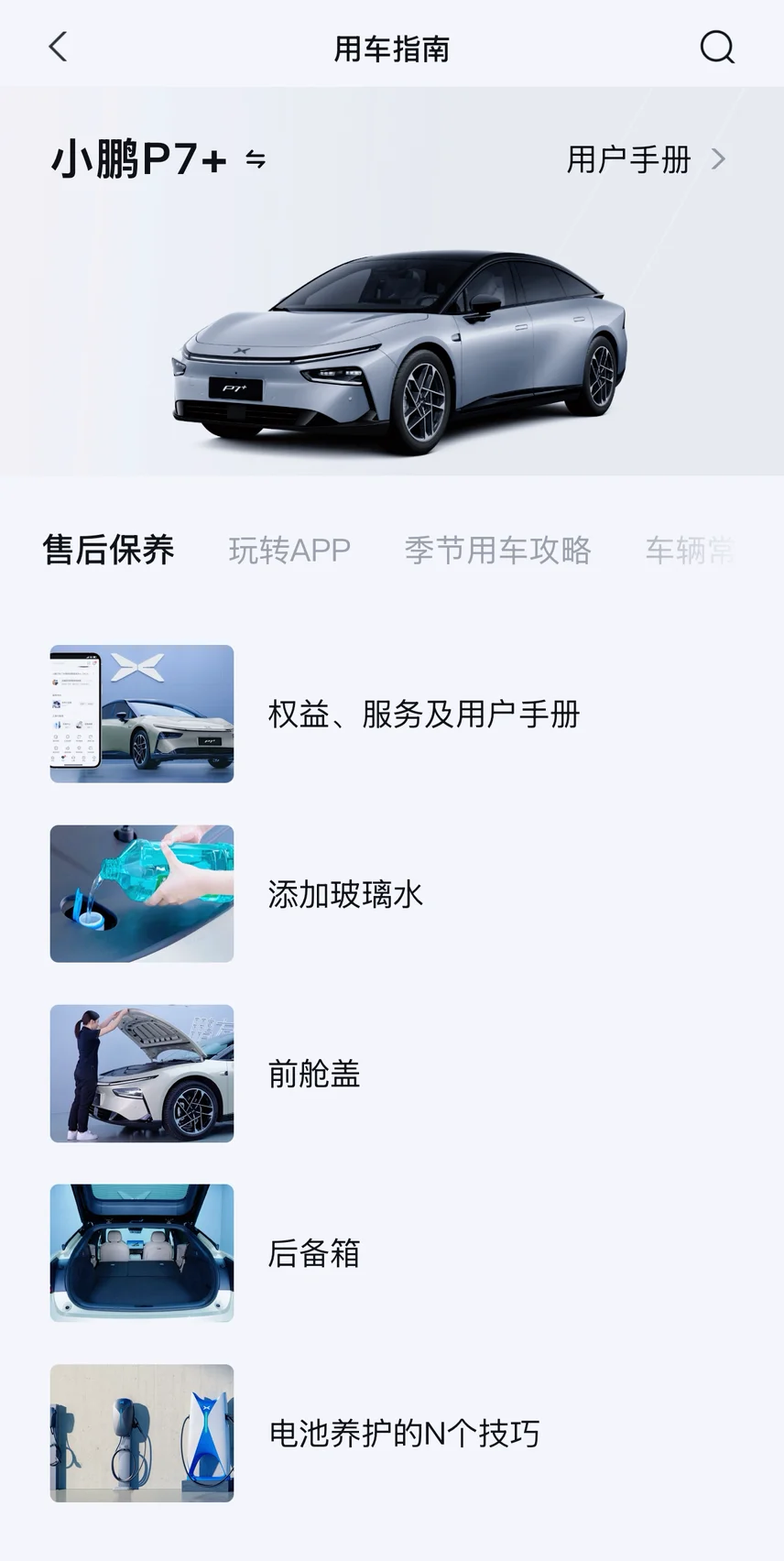

小鹏APP里自带的用车指南十分实用,售后保养、季节用车攻略板块,里面有换季出行、电池养护、玻璃水加注等实操教程,P7+新手可以直接照着参考,大部分日常用车小疑问都能在这里找到解答。
