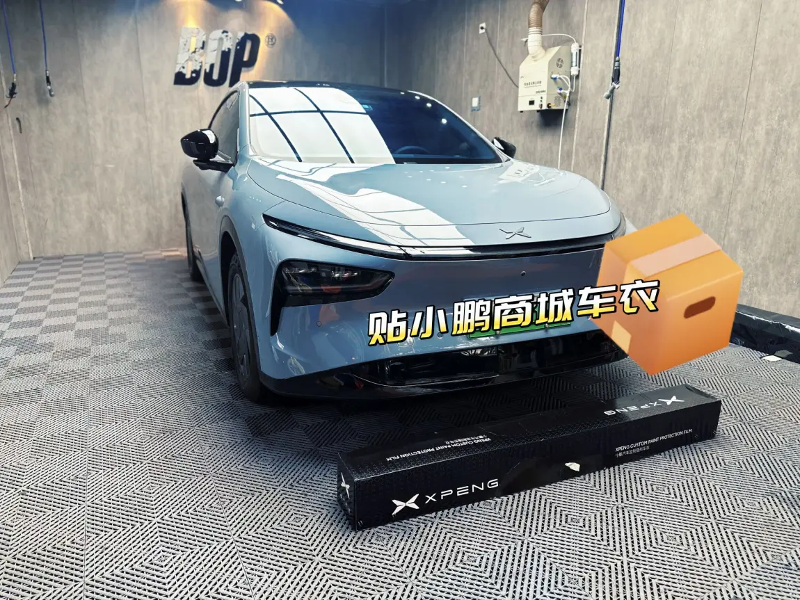

换季头等大事,我强烈推荐贴小鹏商城原厂车衣。夏秋之交,鸟粪、树胶、酸雨、落叶特别多,还有路边树枝的轻微刮擦,G7车漆再硬也扛不住长期折腾。贴了靠谱的TPU车衣,这些日常小伤害基本都能挡在外面,而且车衣自带疏水涂层,秋雨过后水珠滑落很快,不容易留顽固水渍。
贴完车衣最大的好处——自助机洗随便用! 不用再担心机洗毛刷伤漆,也不用每次花两三个小时手搓。找一家带预洗柔刷的自助机洗,几分钟搞定,车衣扛得住,车身依旧锃亮。当然,机洗后建议用软布擦干门缝、后视镜折痕处的边角水珠,避免积水。

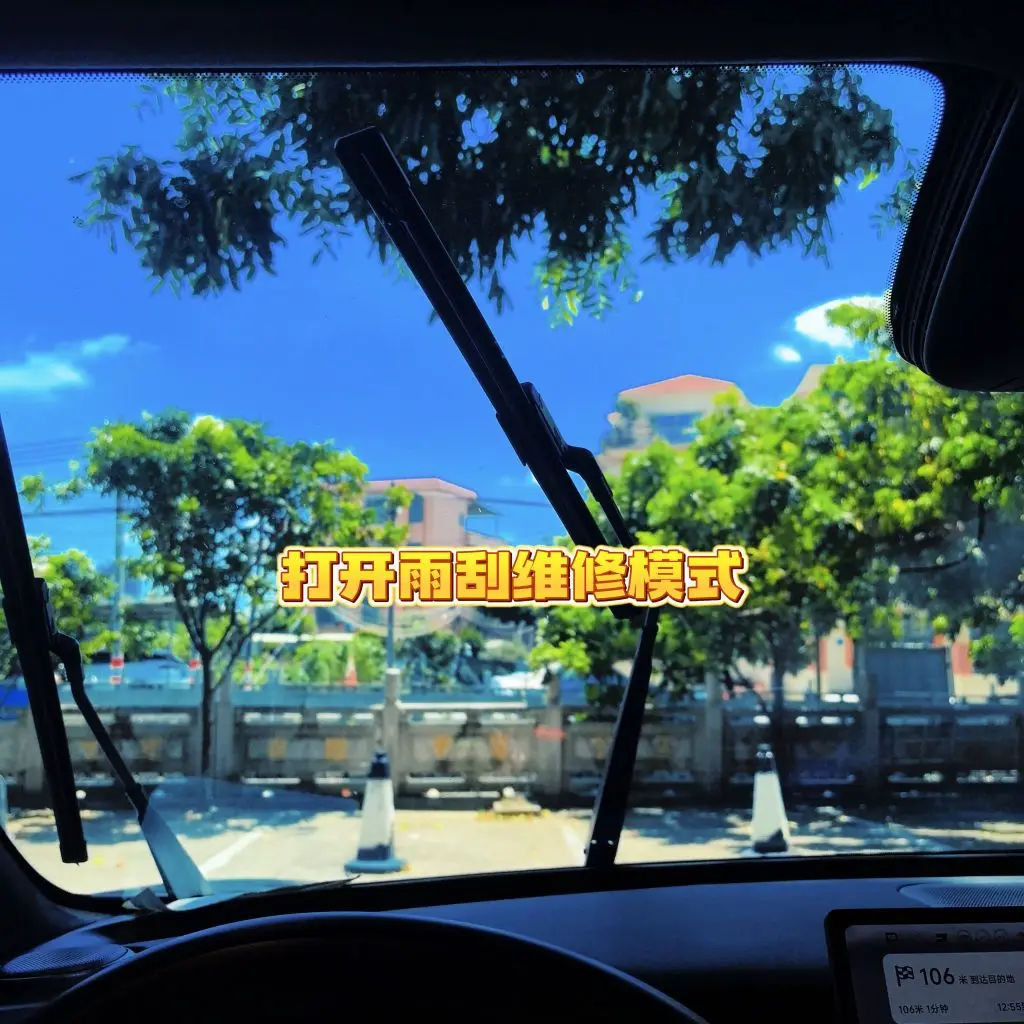

经过一个夏天的高温暴晒,雨刮胶条容易硬化老化。入秋提前检查——如果刮完有残留水痕、跳动异响,赶紧换新。
G7换雨刮小窍门:一定先在车机里打开雨刮维修模式,雨刮臂会自动立到挡风玻璃中间。这时候在玻璃上垫块毛巾再操作,防止雨刮臂弹回去打碎玻璃,安全第一。
同时,玻璃水建议换成去油膜款。夏秋蚊虫尸体和路面油膜多,前挡不清洗的话,夜里遇雨对面灯光一照白茫茫一片。洗车时顺便用去油膜膏处理一下前挡和侧窗,视野通透很多。

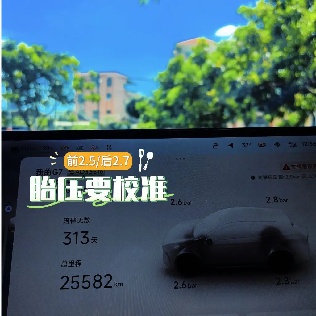

胎压校准:夏秋温差大,胎压容易波动。G7标准胎压:前2.5bar,后2.7bar。入秋后气温下降,及时补气,平时多在小鹏APP里查看实时胎压数据,保证行驶稳定。

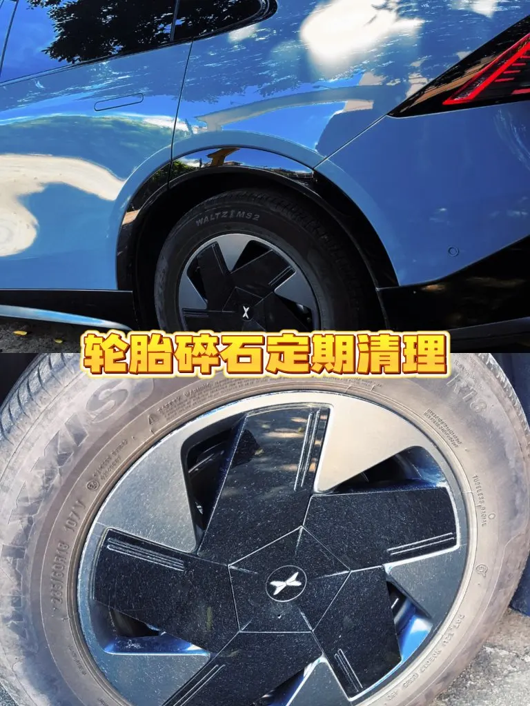

清理轮胎碎石:洗完轮毂后,记得抠掉轮胎花纹里卡进去的小石子。这些小石子跑高速时持续磨损胎面,还可能引发爆胎隐患。顺便看看胎壁有没有细小裂纹——经历过夏季高温再到秋雨潮湿,橡胶老化会加快。

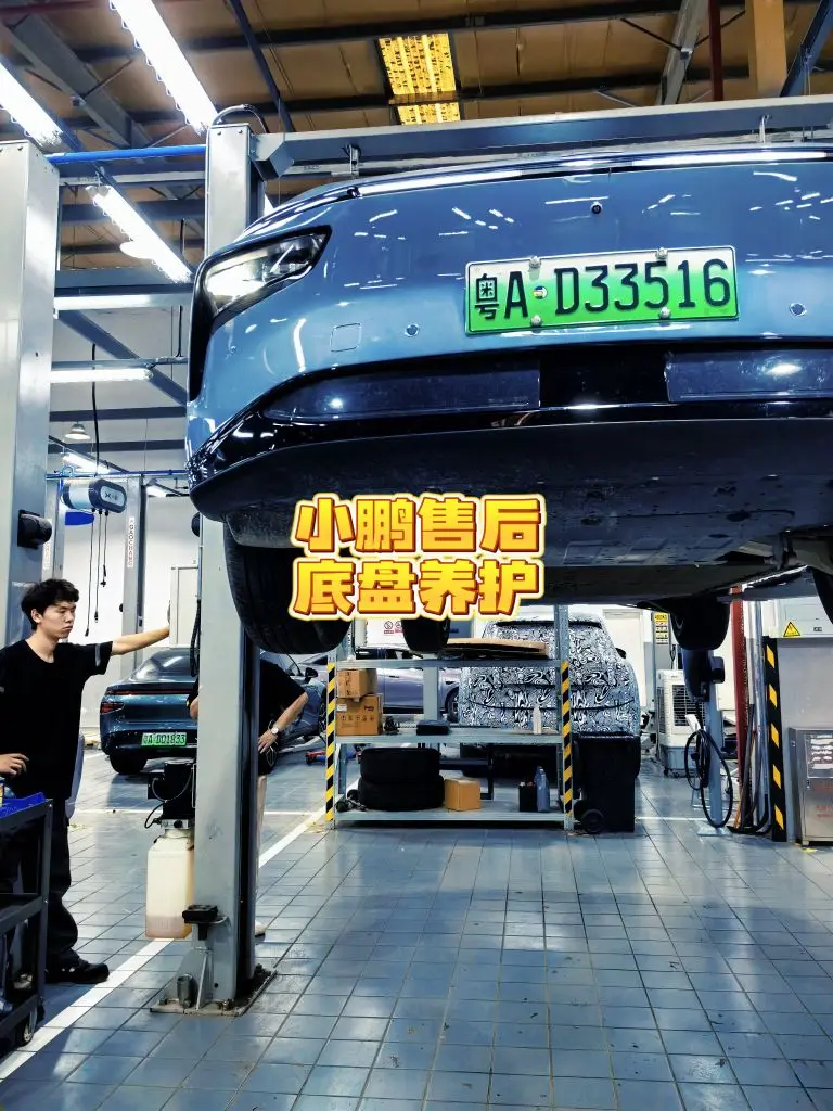

底盘养护:我直接去小鹏售后做底盘检查,专业师傅会升起来查看电池包护板、悬挂和管路。平时洗车注意,G7是纯电车,电池包千万别用高压水枪猛冲,用低压水冲洗底盘缝隙、冲掉泥沙落叶就够了,售后保养时会让师傅帮忙彻底清洁。

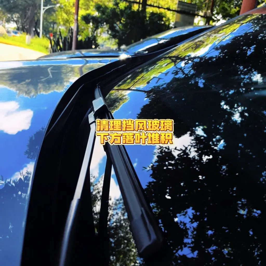

挡风玻璃下方导水槽:雨刮器根部和前挡玻璃下沿的接缝处,落叶、树籽很容易堆积在这里。时间长了被雨水泡湿,会顺着缝隙渗到空调进气口附近,产生霉味,甚至腐蚀钣金。每次洗车后,用湿布或软毛刷把这片区域的落叶残渣清理干净,一分钟的事,能省掉后续处理异味的麻烦。

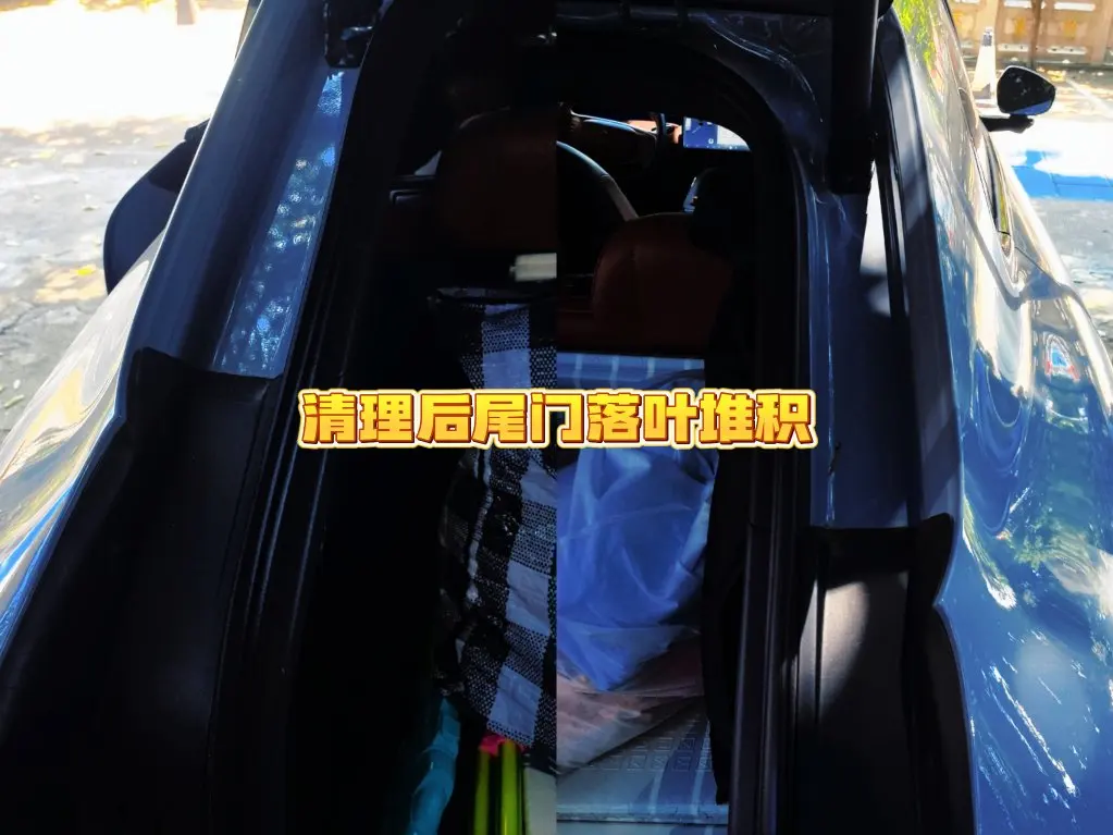

后尾门接缝处:开启尾门时,落叶容易被带入车身和尾门的夹缝里,关上门后就卡在里面,潮湿后发霉变黑,还会加速密封条老化。清理起来很简单——打开尾门,用抹布把接缝处的落叶碎屑擦掉就行。

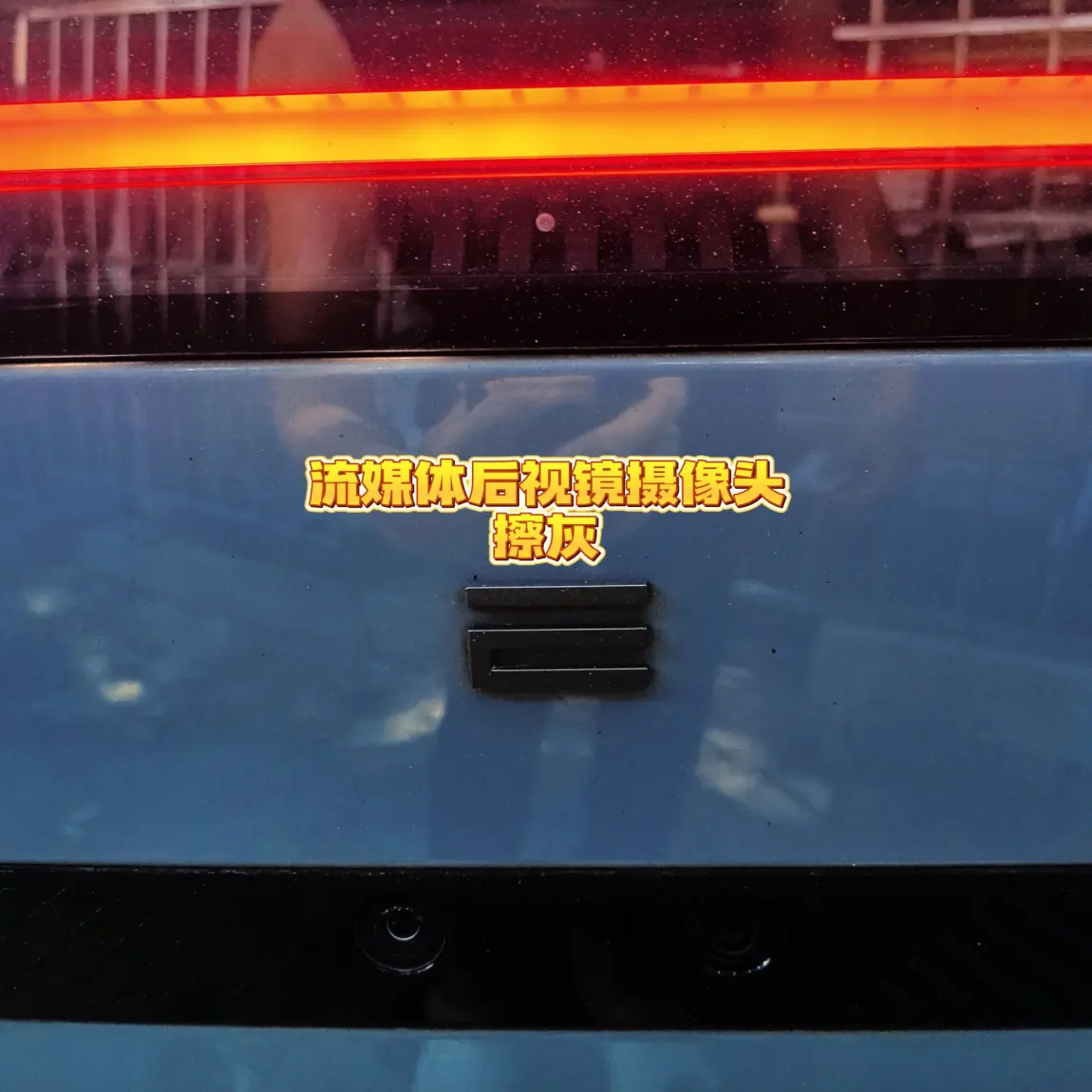

流媒体后视镜摄像头:这个细节很多车友会忘!秋季雨水和灰尘混合,后视镜摄像头镜头容易沾上泥点,影响流媒体画面的清晰度。洗车后或者发现画面变模糊时,用干净的软布轻轻擦拭摄像头表面(不要用硬物刮),保证雨天行车后方视野始终清楚。

✅ 贴车衣,放心用自助机洗,省时省力
✅ 机洗后擦干边角水珠,避免积水
✅ 换雨刮前打开维修模式,玻璃水用去油膜款
✅ 胎压保持前2.5、后2.7bar,定期抠轮胎石子
✅ 底盘养护找小鹏售后,避免高压冲电池包
✅ 每周清一次挡风玻璃下沿、尾门接缝的落叶
