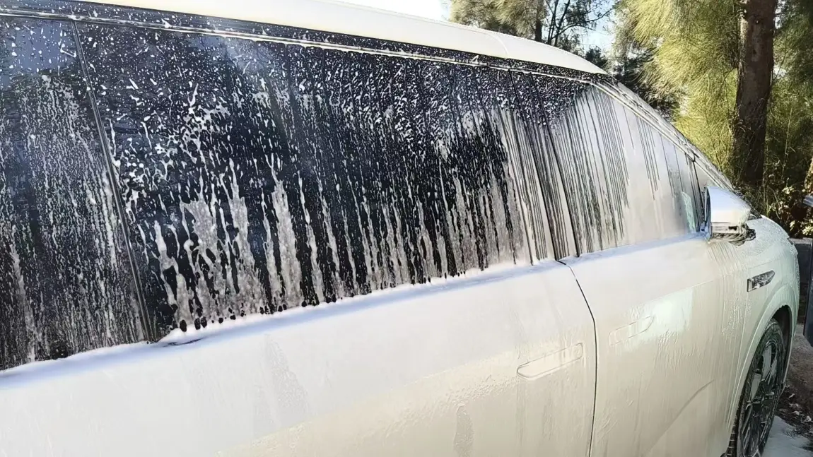

一、车身清洁与漆面养护
经过一个夏天的高温暴晒,车身上难免附着虫尸、树胶、鸟粪和雨后水渍,入秋后落叶腐烂的汁液也会腐蚀漆面。换季第一步,给X9做一次深度精细洗车。
操作要点:选择清晨或傍晚阴凉时段洗车,避免强光下水渍晒干留下印记。先用低压水流冲掉车身浮尘,再用中性洗车液搭配软海绵擦拭,切勿使用强碱性清洁剂,以免腐蚀车漆或车衣。X9的充电口边框、车门下沿、车窗胶条等缝隙容易藏泥沙,要用软毛巾仔细刷洗。洗完擦干全车水分,尤其是充电口和门把手缝隙,防止受潮氧化。有条件的话,给车身打一层防护蜡或镀膜,可以隔绝秋季雨水和落叶腐蚀。日常停车尽量避开树下,减少树胶附着。
提醒:如果贴了车衣,同样要用中性洗车液养护,避免强碱清洁剂破坏车衣涂层。
