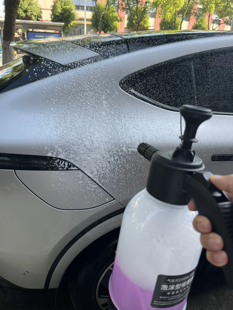

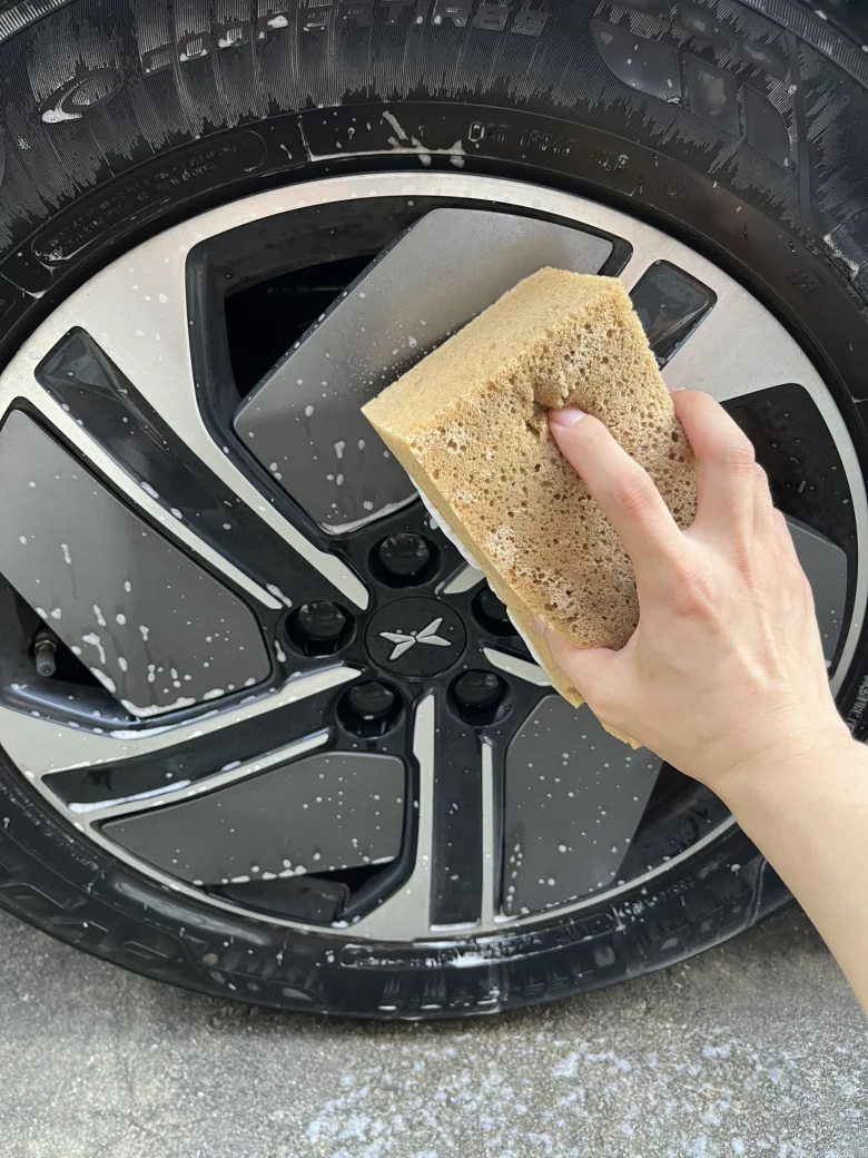

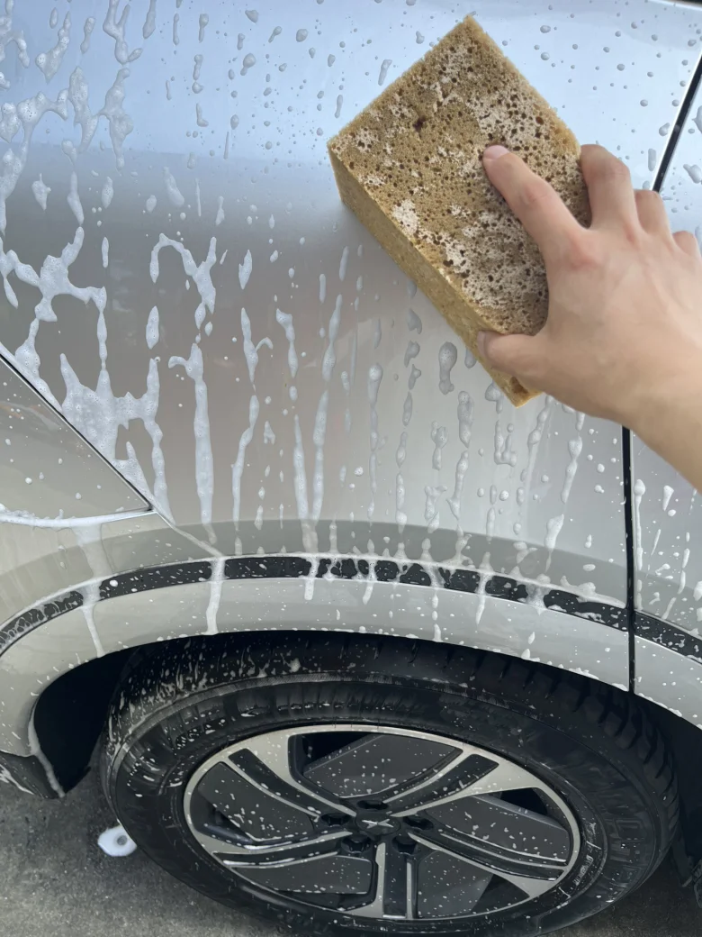

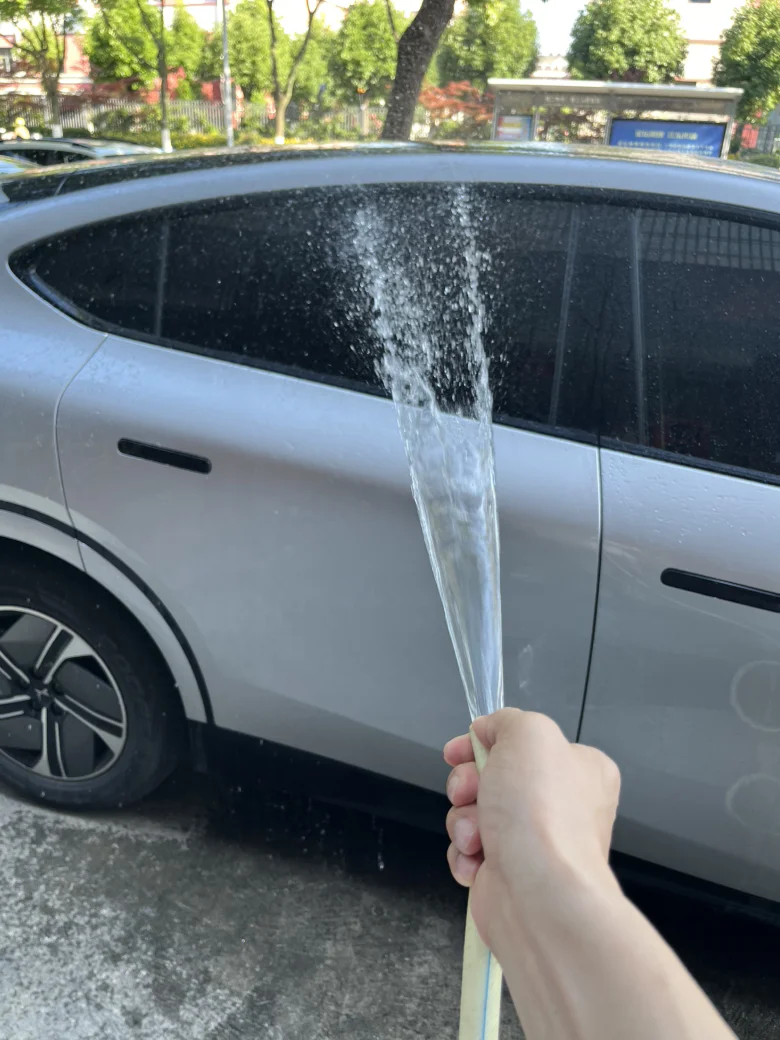

一、车身清洁与漆面养护,抵御树胶日晒侵蚀

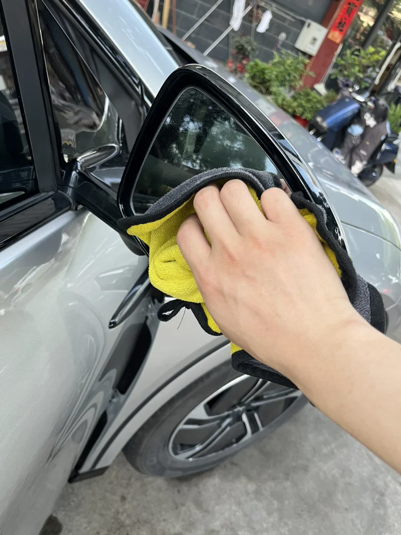

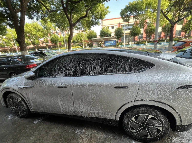

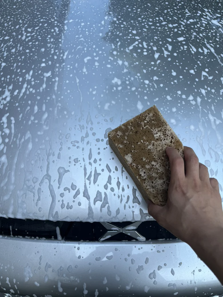

夏季高温路上虫尸、路边树胶、雨后水渍极易附着车漆,入秋后落叶腐烂汁液会腐蚀漆面,换季第一步彻底清洗车身。优先选清晨或傍晚阴凉时段洗车,避免强光下水渍晒干留下水印。先用低压水流冲掉车身浮尘,再用中性洗车液搭配软海绵擦拭,杜绝强碱清洁剂腐蚀车漆与车衣。

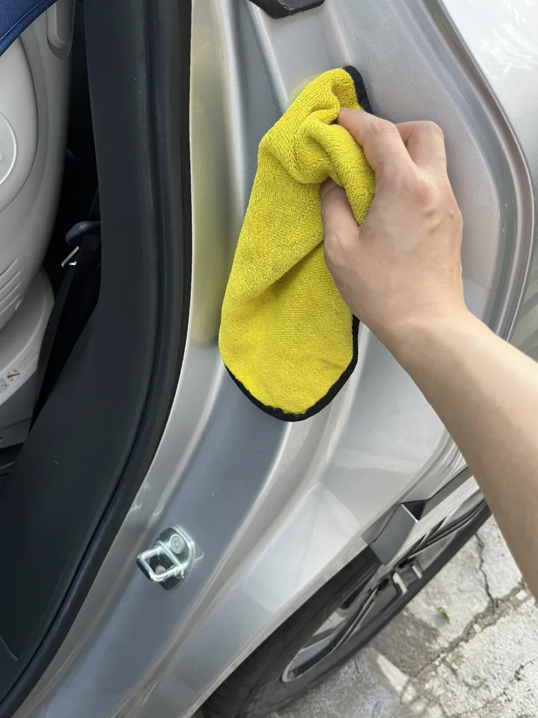

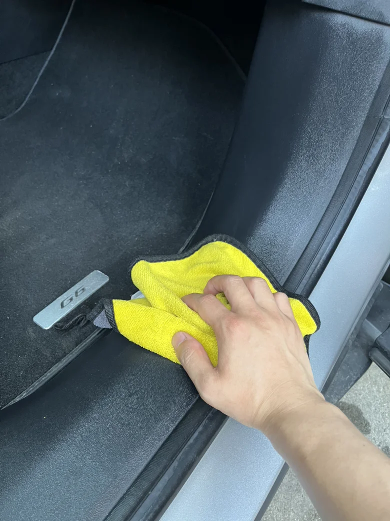

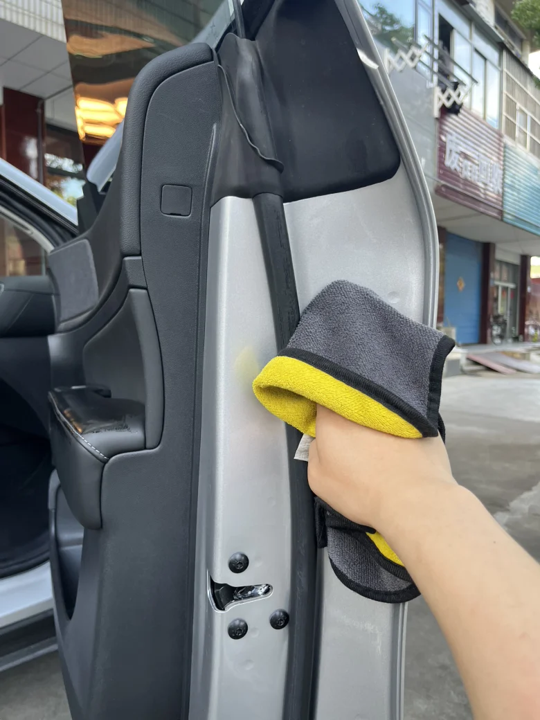

缝隙是清洁重点,车窗胶条、车门下沿、充电口边框容易堆积泥沙,用软毛巾细致刷洗。洗完擦干全车水分,尤其是充电口、门把手缝隙,防止受潮氧化。清洁完成后有条件的可以再给车身打一层防护蜡,隔绝秋季雨水、落叶腐蚀,减缓暴晒带来的车漆老化,让漆面长期保持光泽。日常停车尽量避开树下,减少树胶附着,降低频繁洗车的损耗。

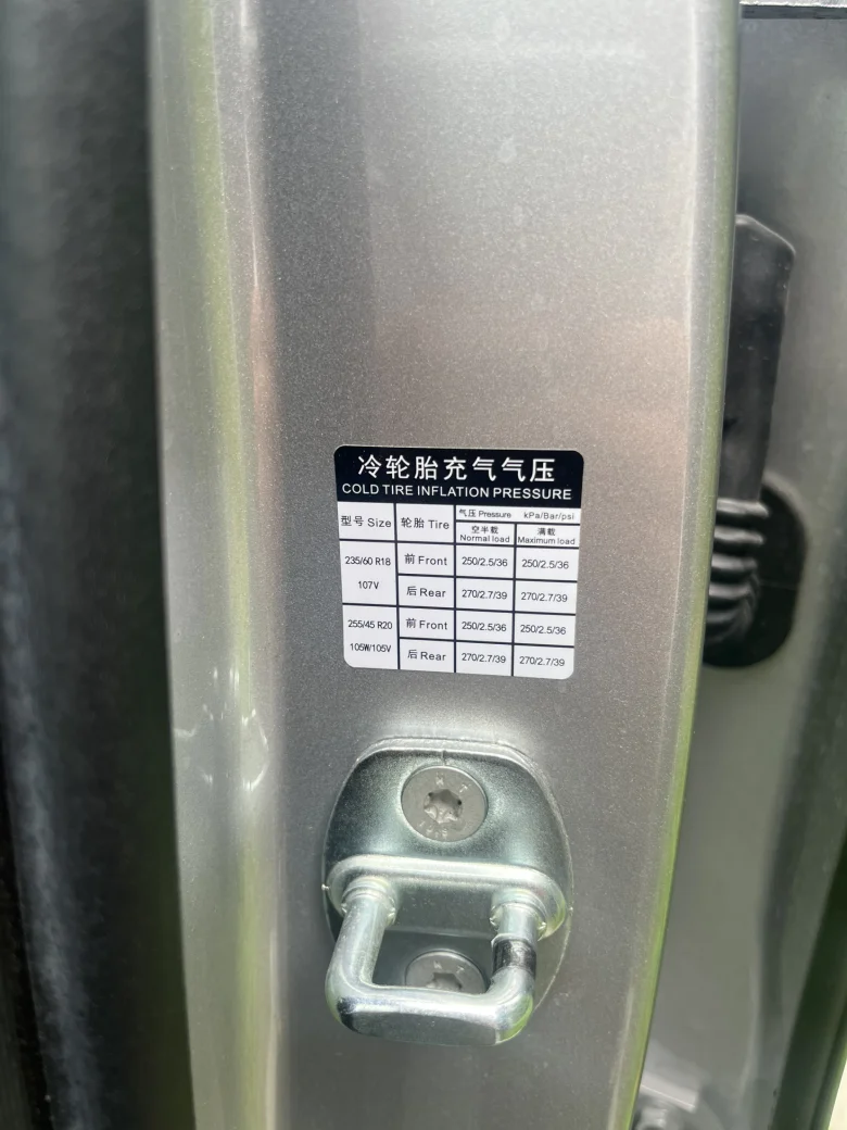

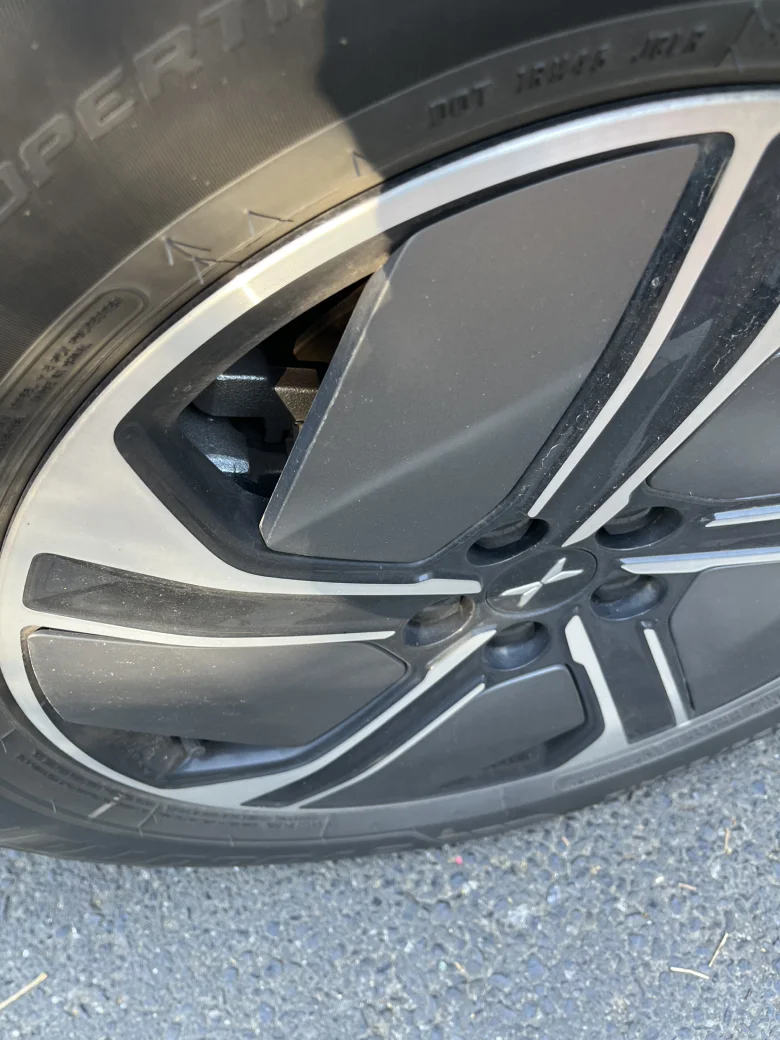

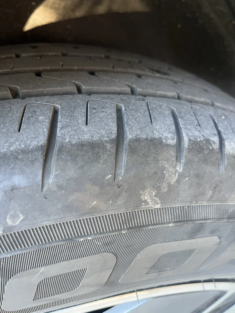

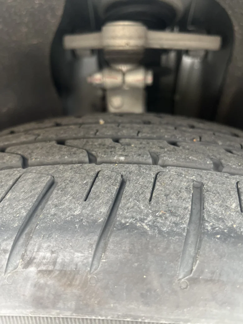

二、轮胎换季检查清洁,应对温差保障湿地抓地力

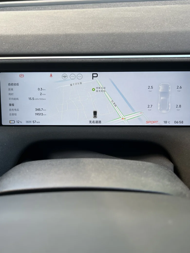

夏秋温差会让胎压持续变化,夏季高温胎压偏高,入秋后气温下降胎压随之降低,直接影响续航与行车安全。冷车状态下把胎压调整至车门标注标准数值,清理胎纹内石子、玻璃碎片,硬物长期嵌入会慢慢扎破轮胎。
仔细检查胎壁有无裂纹、鼓包,夏秋交替雨水增多,胎纹磨损过浅会出现水滑风险,磨损靠近安全线及时更换。停车避开落叶堆积区域,落叶汁液会加速橡胶老化,每次长途出行前再复检一次胎压。

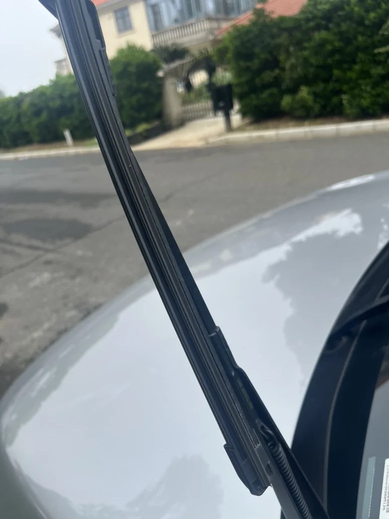

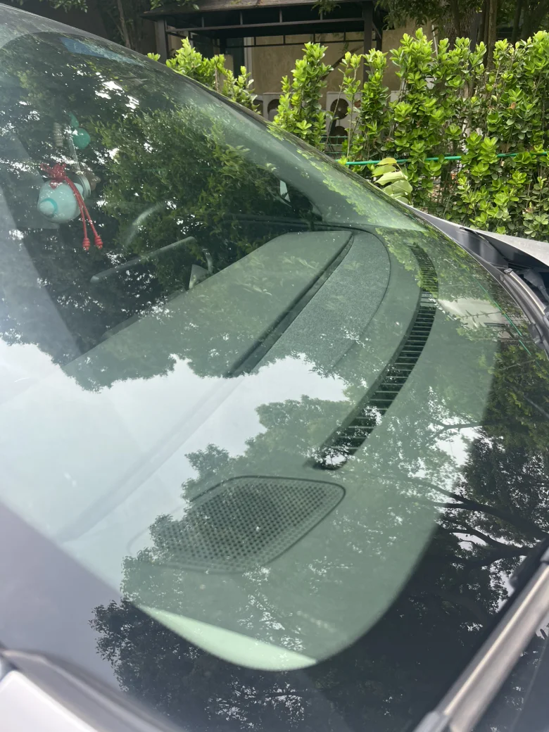

三、车窗玻璃与雨刮养护,解决起雾、虫胶模糊问题
检查雨刮胶条状态,高温会让胶条发硬,刮拭出现水痕、异响直接更换胶条。换季把夏季玻璃水逐步更换为防冻款,应对后续降温天气,防止储水壶冻裂。同步疏通天窗、车窗排水孔,落叶泥沙容易堵塞导致车内渗水,用细软管通水测试排水是否顺畅,杜绝车内发霉、电路受潮隐患。

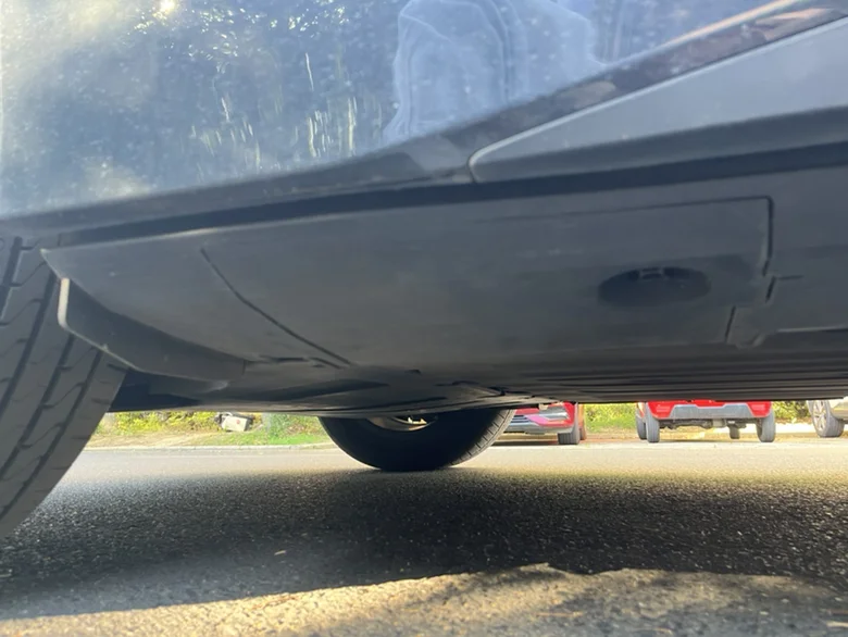

四、底盘专项清洁保养,重点保护电池包

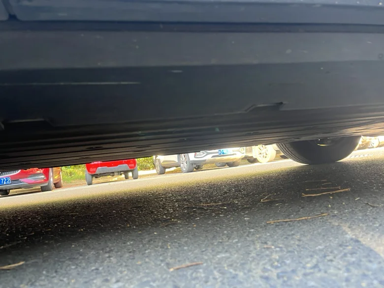

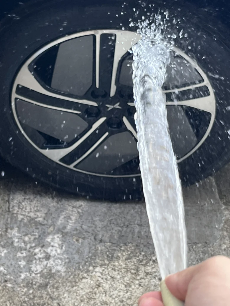

小鹏G6底盘搭载整块电池包,是养护核心,夏秋雨季泥水、路面杂质堆积底盘缝隙,长期会腐蚀护板、线束密封层。清洁底盘严禁高压水枪直冲电池包接缝、电机、电控区域,高压水流会破坏密封胶条,造成水汽渗入。
日常简单清洁可用低压水流远距离冲洗底盘浮泥;深度养护建议到门店举升车辆,用中性底盘清洗剂清理泥沙,吹干缝隙积水。清洁后全面检查底盘护板有无磕碰凹陷、螺丝锈蚀,托底痕迹及时检修。换季顺便查看刹车卡钳、悬挂胶套,清理附着泥沙,防止卡钳生锈卡顿。日常尽量避开坑洼烂路,减少底盘剐蹭,每次雨后简单冲洗底盘泥沙,延缓金属部件锈蚀。
