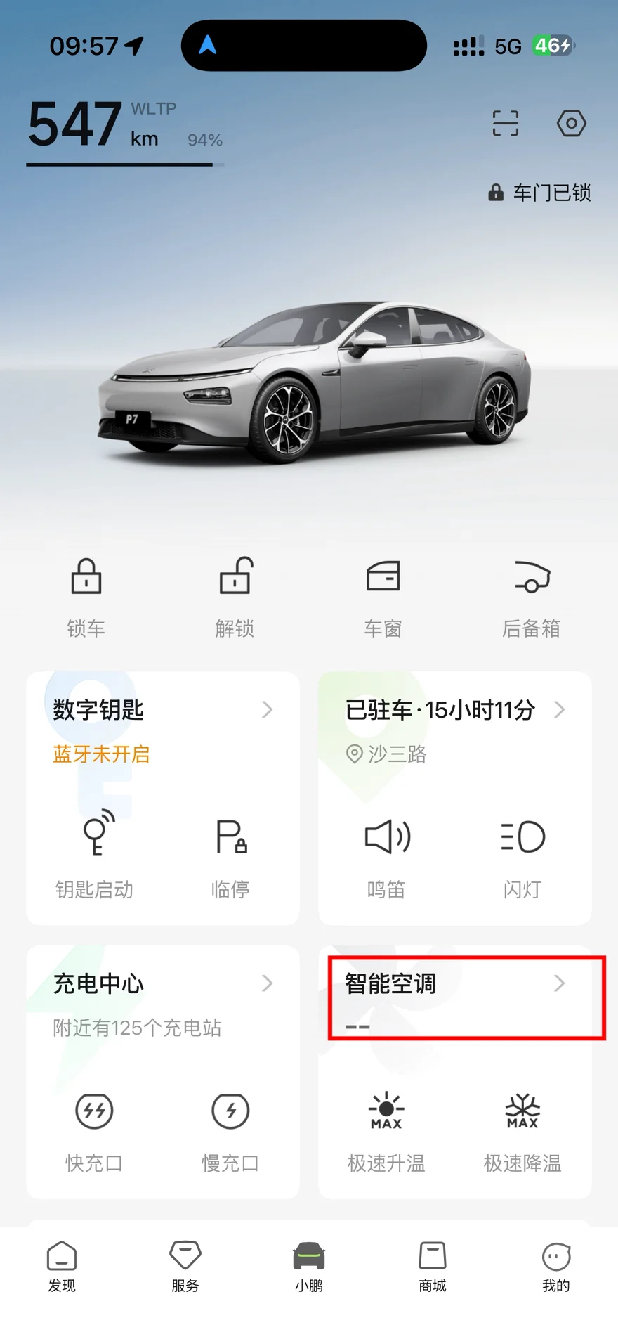

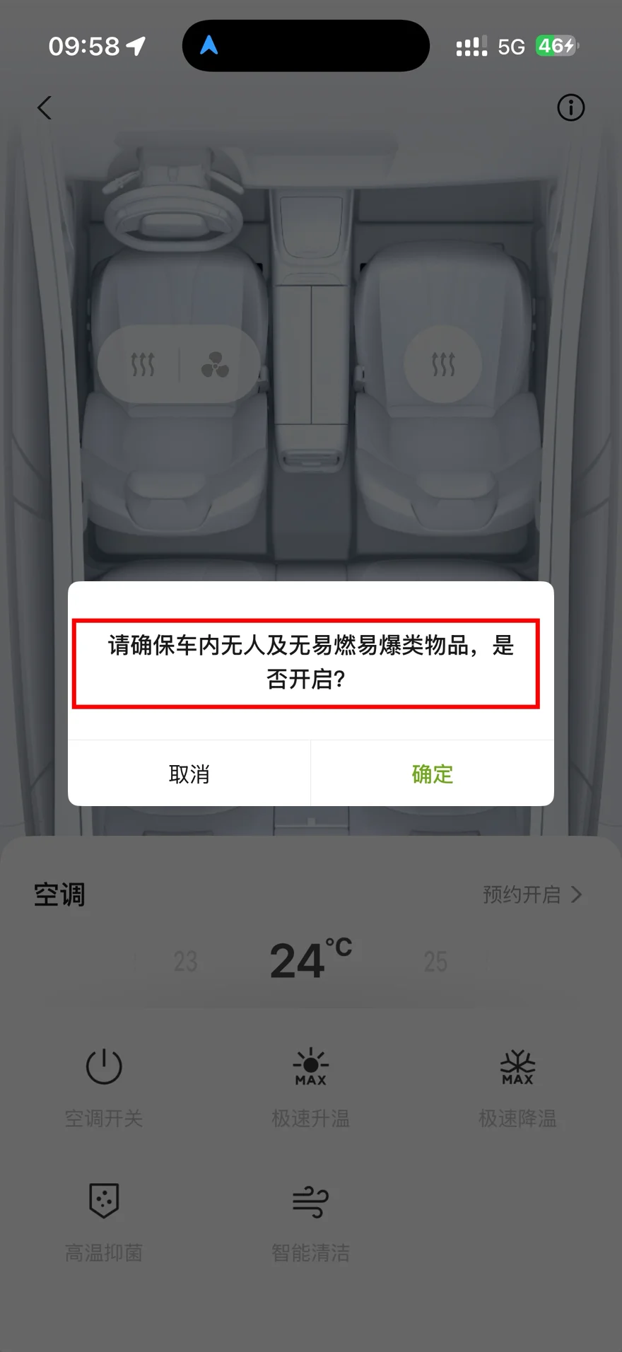

打开小鹏汽车APP,在车辆控制板块找到智能空调分区,然后点进去。

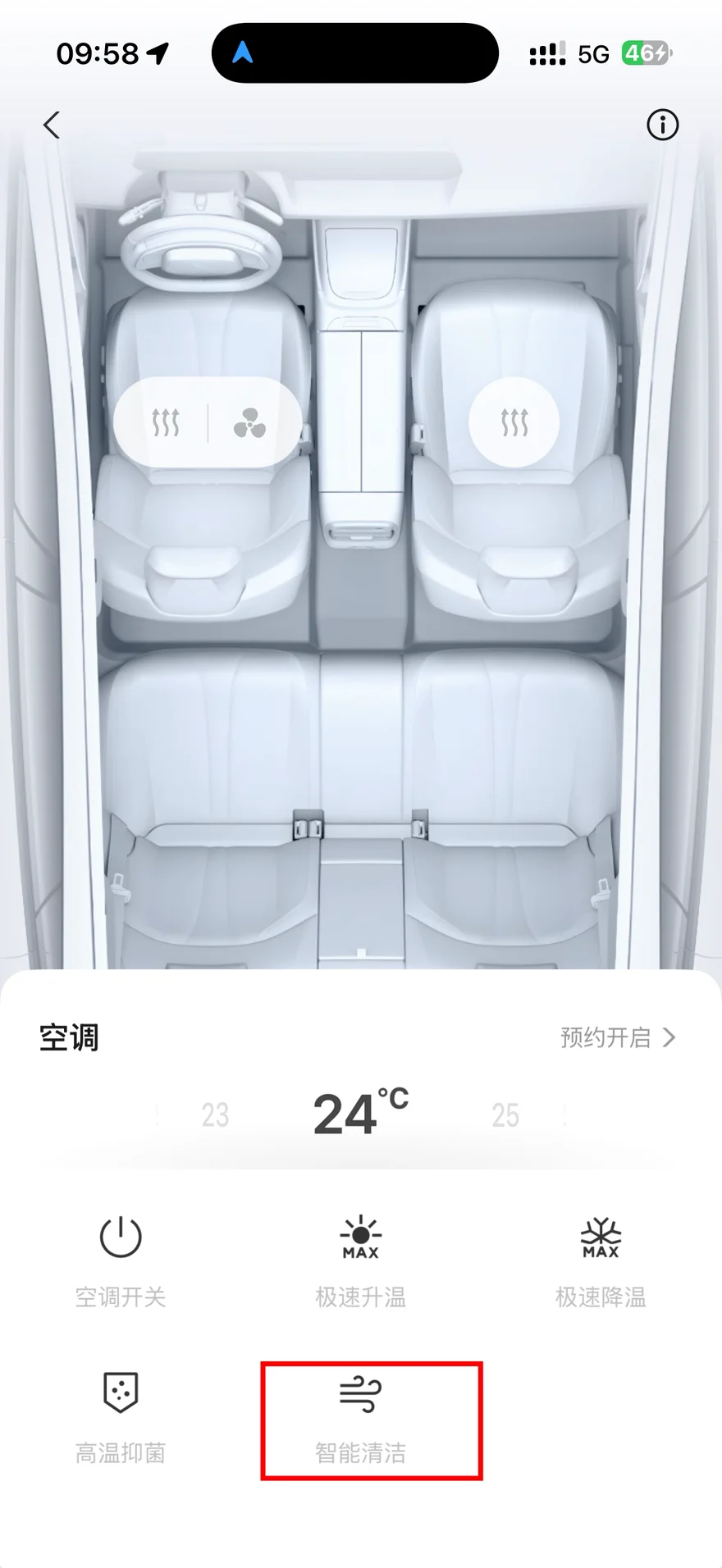

进到二级菜单后,就可以看到智能清洁按钮。这个功能开启,建议是爱车电量保持在50%以上较好。
在开启功能前有三项硬性要求,忽略会直接启动失败。①第一是环境温度限制,仅在10℃-30℃区间可运行,气温低于10度或高于30度,系统会自动弹窗终止清洁,这是为了保护空调压缩机。
②第二,车内必须清空易燃易爆物品,APP开启前会弹出安全确认框,要求车内无人、无香水、罐装喷雾、毛绒香薰等物件。高温循环过程中车内温度最高可达近50℃,瓶装液体极易受热膨胀,使用前建议把车内装饰小件全部取出。
③第三,整套清洁流程完整耗时2小时,期间不要解锁、启动车辆,中途中断会影响除菌除味效果。

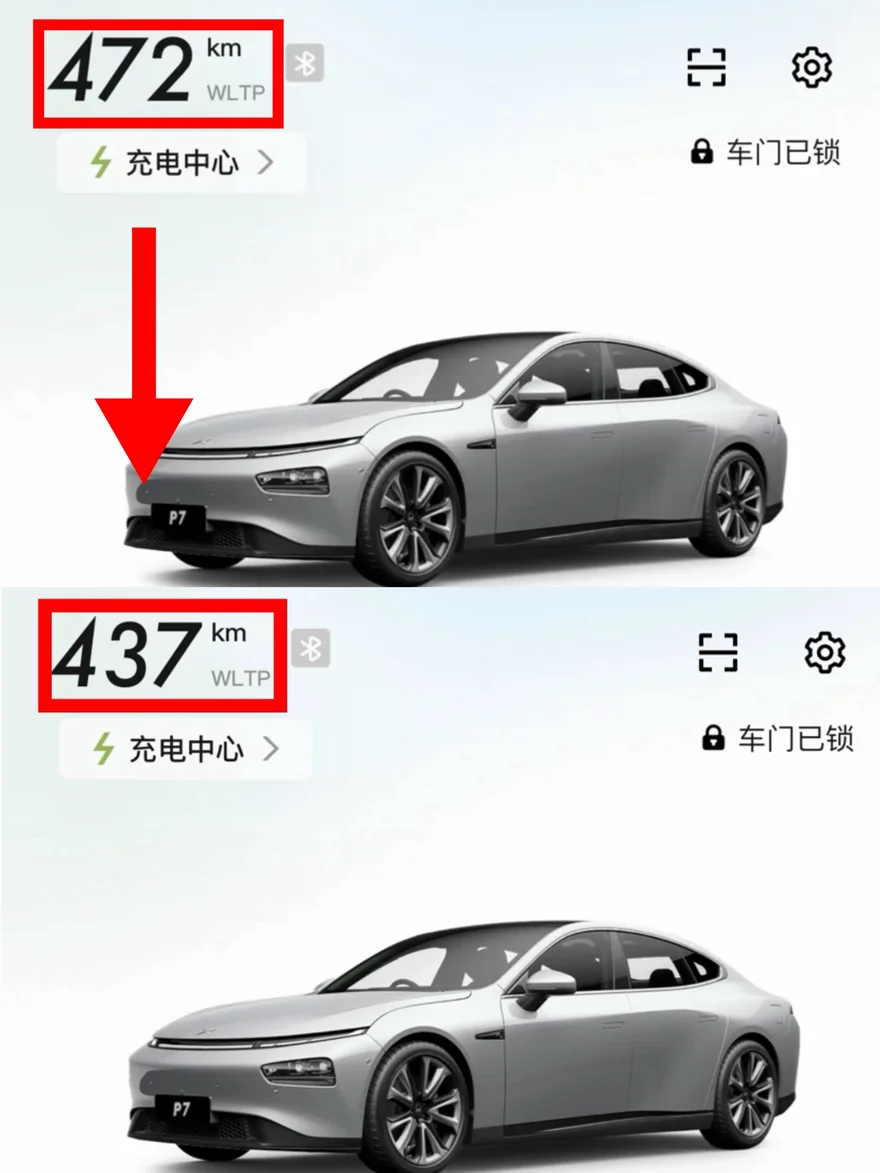

我专门做了完整能耗实测,启动前车辆WLTP续航剩余472km。功能运行逻辑为冷热交替循环:前期大功率制热,20分钟车内温度飙升至49℃,依靠高温杀灭风道细菌;随后切换最大风量外循环,吹出管路残留潮气;再切换制冷模式,最低将车内降至16℃,冷热反复交替,充分剥离风道内霉斑异味。
两小时流程结束后APP推送完成提醒,此时续航剩余437km,全程累计消耗35km续航。我的P7电池容量80.9度,满电WLTP续航576km,折算下来每度电可行驶约7.12公里,整套清洁仅消耗4.9度电,清洁空调用电成本很低。
