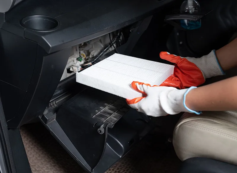

3. 空调风道清洗
开外循环最大风,AC关闭,吹5分钟风道;定期换空调滤芯(活性炭款最好)。

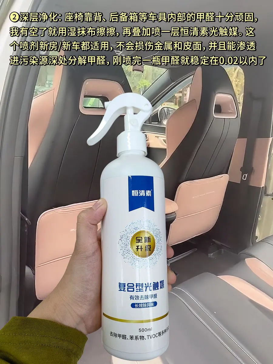

1. 新车塑料/甲醛味

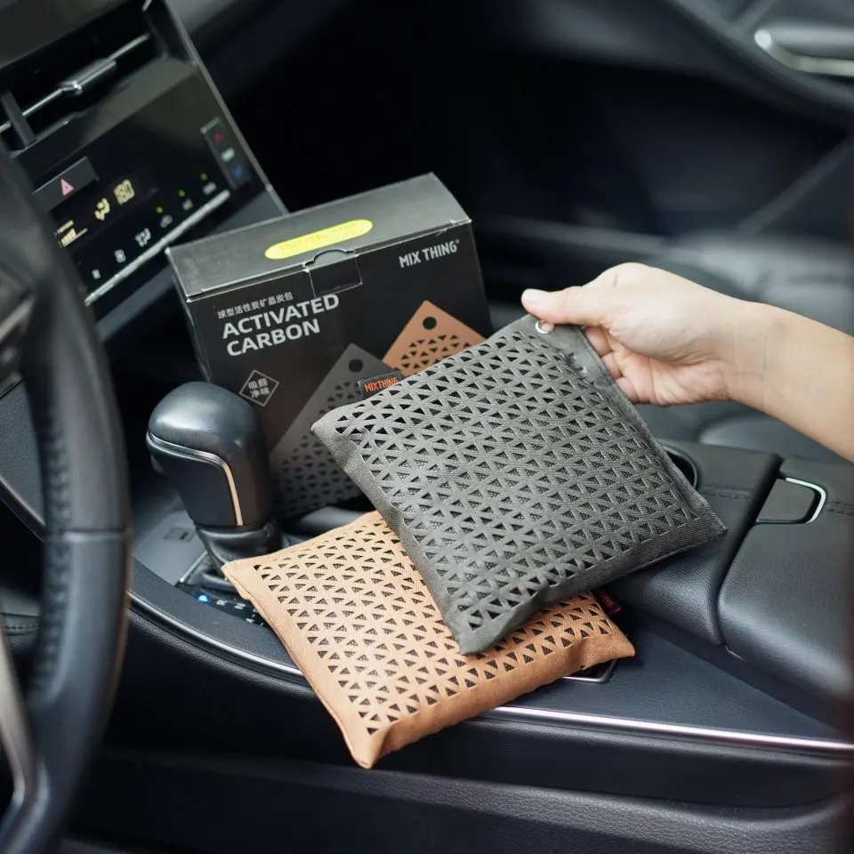

- 活性炭包/纳米矿晶:放四个角落+扶手箱,每周拿出去暴晒再生
- 光触媒喷雾:喷内饰表面,晒太阳分解甲醛
- 不要用香薰、香膏掩盖,只会混合更难闻

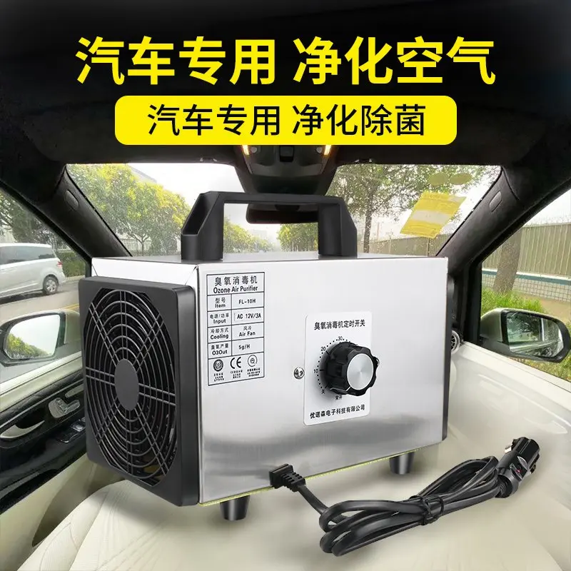

- 烟味:用小苏打粉撒座椅缝隙静置一晚再吸掉;车载臭氧机(短时间臭氧消毒,用完必须通风半小时再上车)

臭氧机长时间密闭使用(伤橡胶密封条,人不能留在车里)
