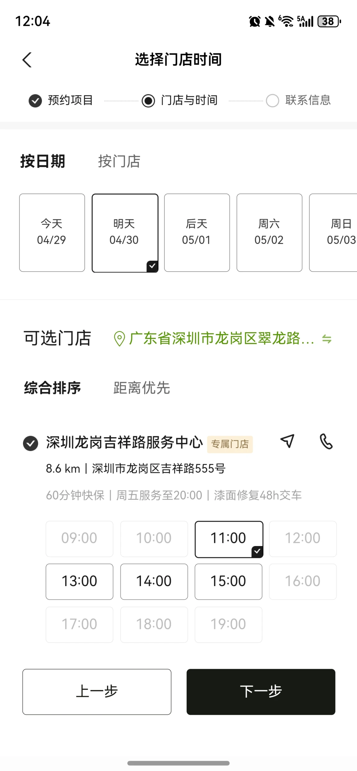

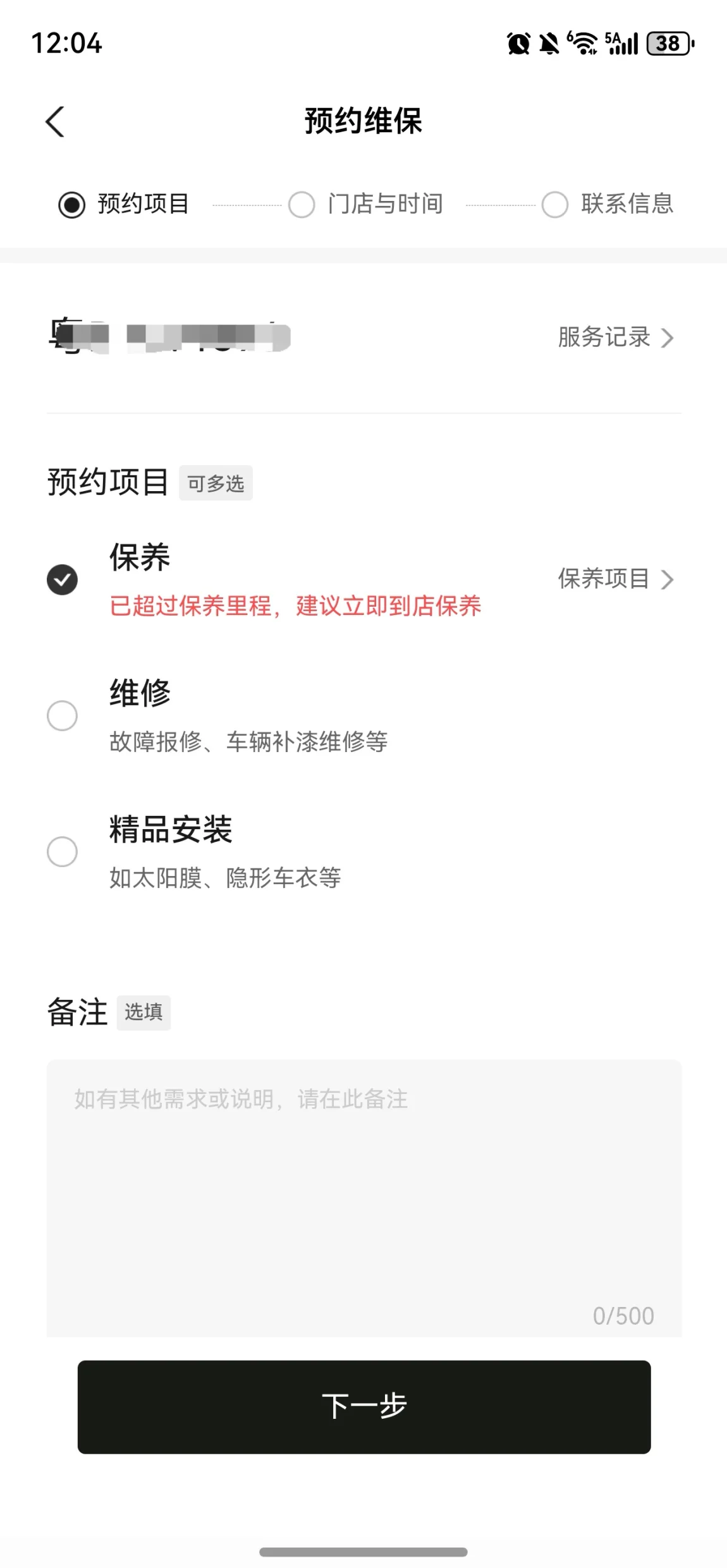

1.预约维保

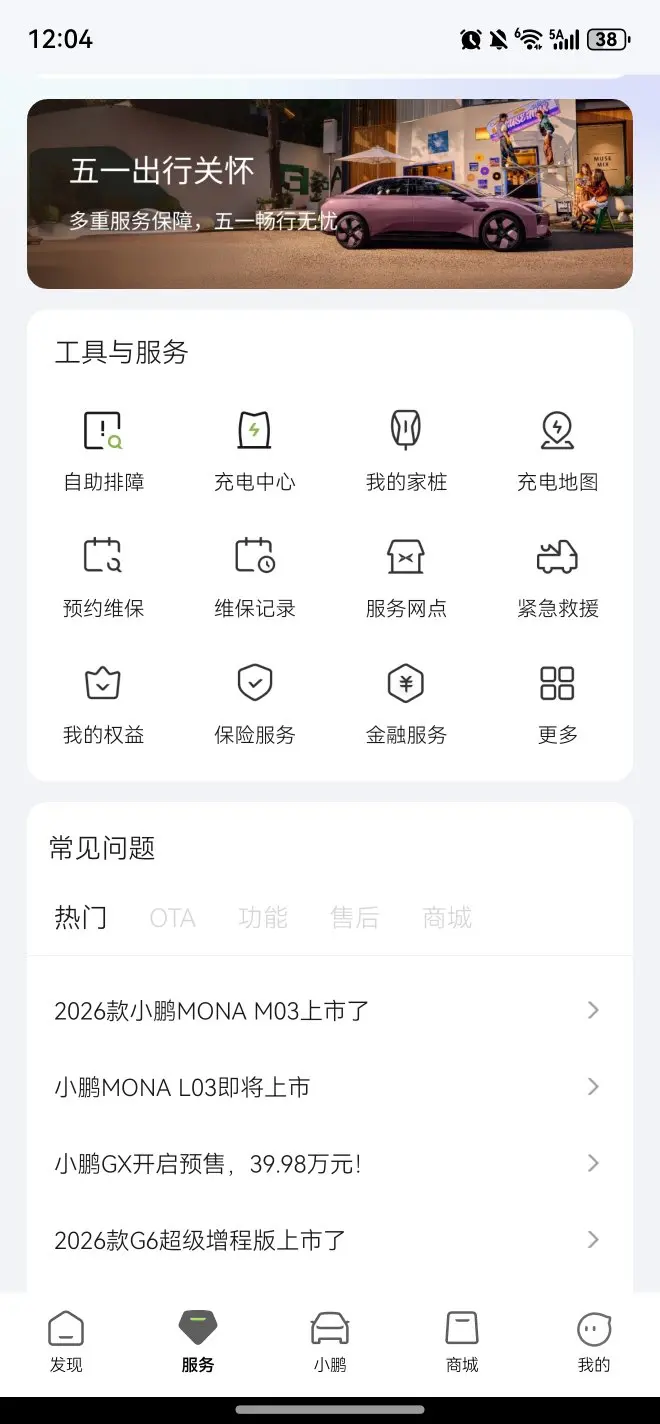

操作路径:小鹏汽车APP-服务-预约维保-车辆保养-选择售后门店和维保时间,确认好信息之后,会有售后门店的工作人员联系确认服务内容。

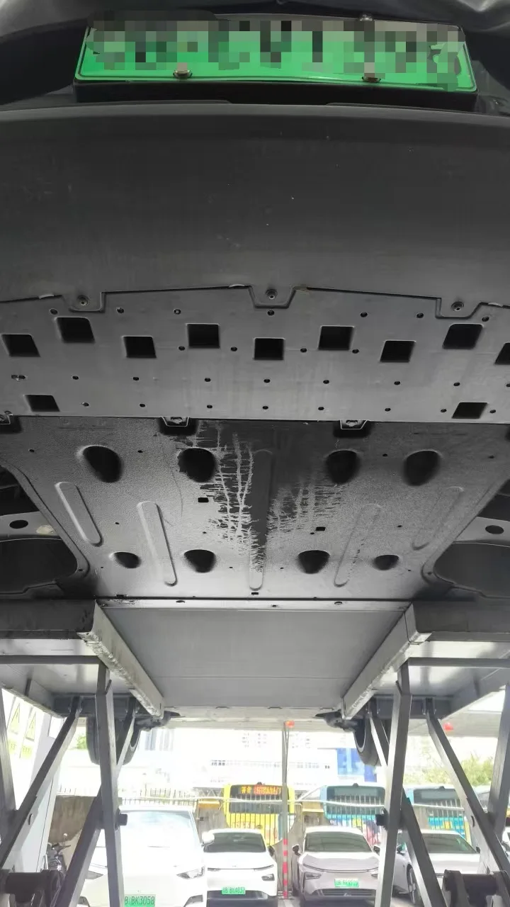

小保养的项目跟第一次保养的内容基本一致,检查、底盘、刹车油液、轮胎等关键内容。不过第二次维保多了个空调滤芯更换。

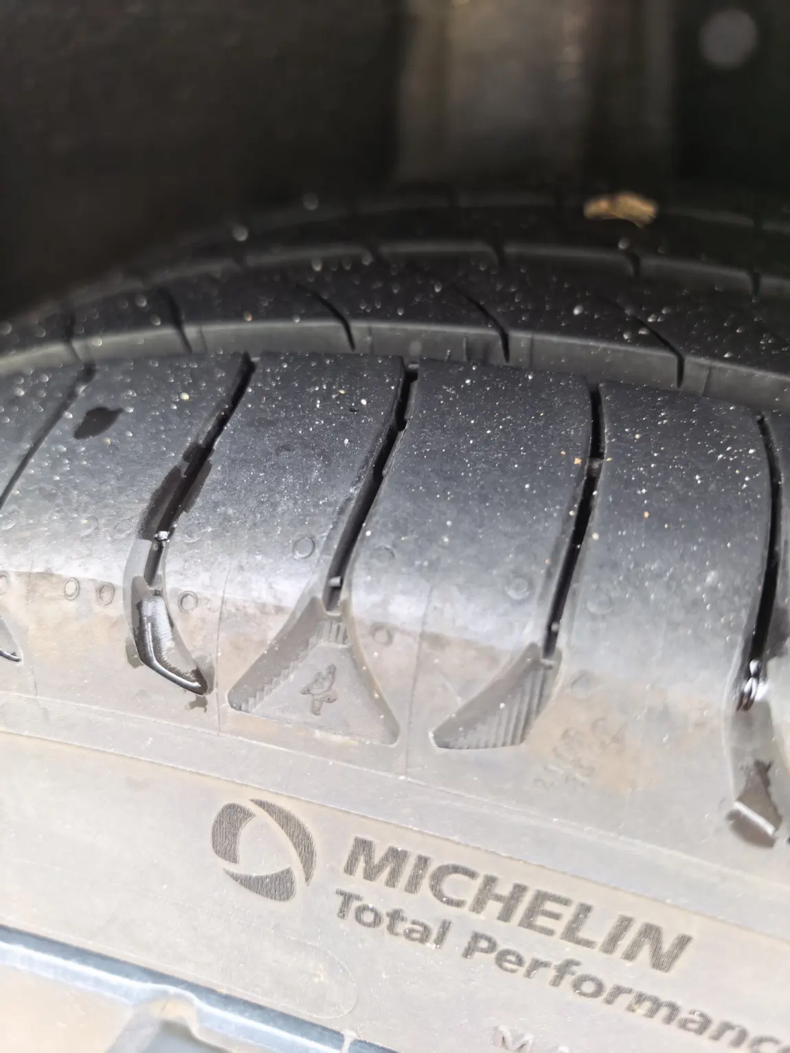

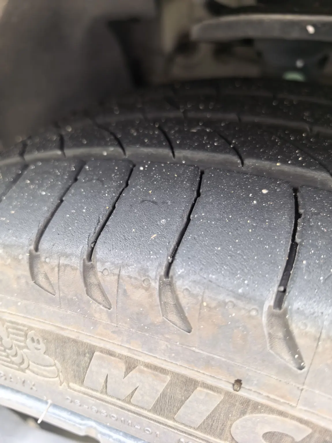

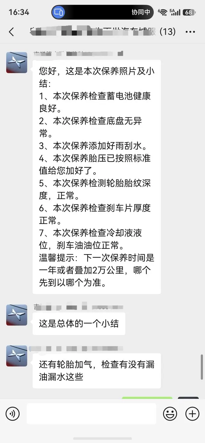

①轮胎磨损情况。M03是前驱车,自己肉眼观察前轮磨损程度确实比后轮严重点。让师傅用仪器测量,前轮胎纹深度5.3mm,后轮胎纹深度6.4mm。决定3W多公里的时候再到店里做个轮胎位置对换+动平衡,可以适当延长轮胎寿命
②电池健康度。纯电车最关注电池问题,平时基本快充,充电区间20%+充满。目前大电池健康度94.6%,小电池100%。大电池的衰退比预料中的更快点,可能跟平时快充有关系,但师傅说也属于正常范围内。

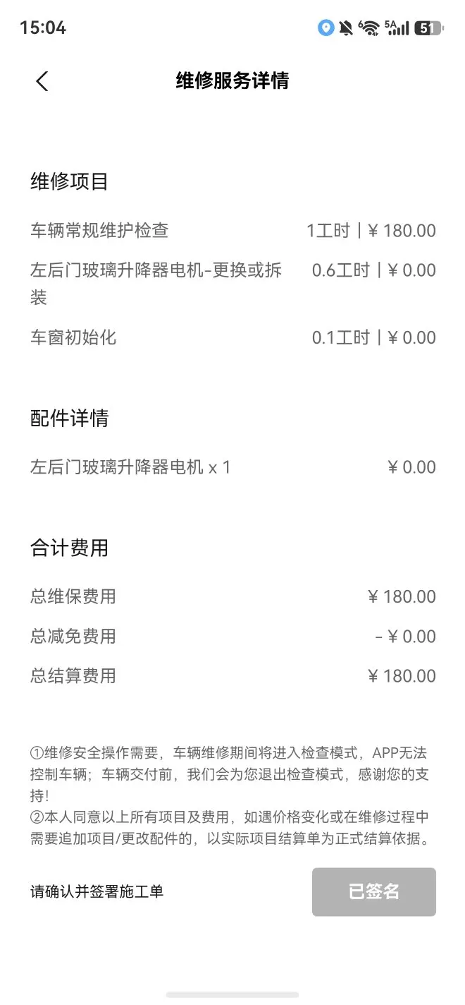

③车窗电机。最近发现车辆停放久了之后,左后车窗会出现打不开的情况,需要反复操作才能正常使用。师傅检查是车窗电e机的问题,由于是在质保期内,所以直接免费更换一个车窗电机。

不算空调滤芯,小保养价格是180元。最重要的是,可以用积分结算!在商城用积分购买兑换券就行,真香!
