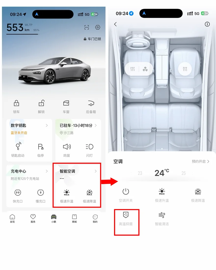

二、【操作方法,仅需两步】:

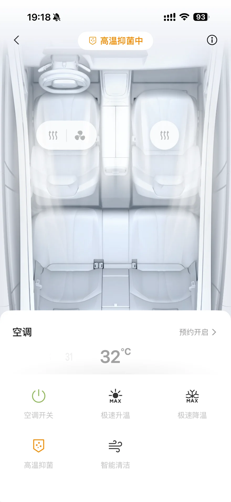

小鹏车主可通过APP高温抑菌功能清洁座舱,操作仅两步。打开小鹏汽车APP车辆主界面,点击【智能空调】板块,跳转空调页面后,直接按下【高温抑菌】按键就能启动杀菌。
⚠️使用前务必留意三点:第一,车辆剩余电量建议保持50%以上,高温抑菌会消耗电量;
第二,提前清理车内打火机、罐装喷雾等易燃易爆物品,高温环境下易引发安全隐患。
第三,开启此高温抑菌功能至少需要60分钟,在工作期间不要用车,否则中断就达不到高温抑菌效果。

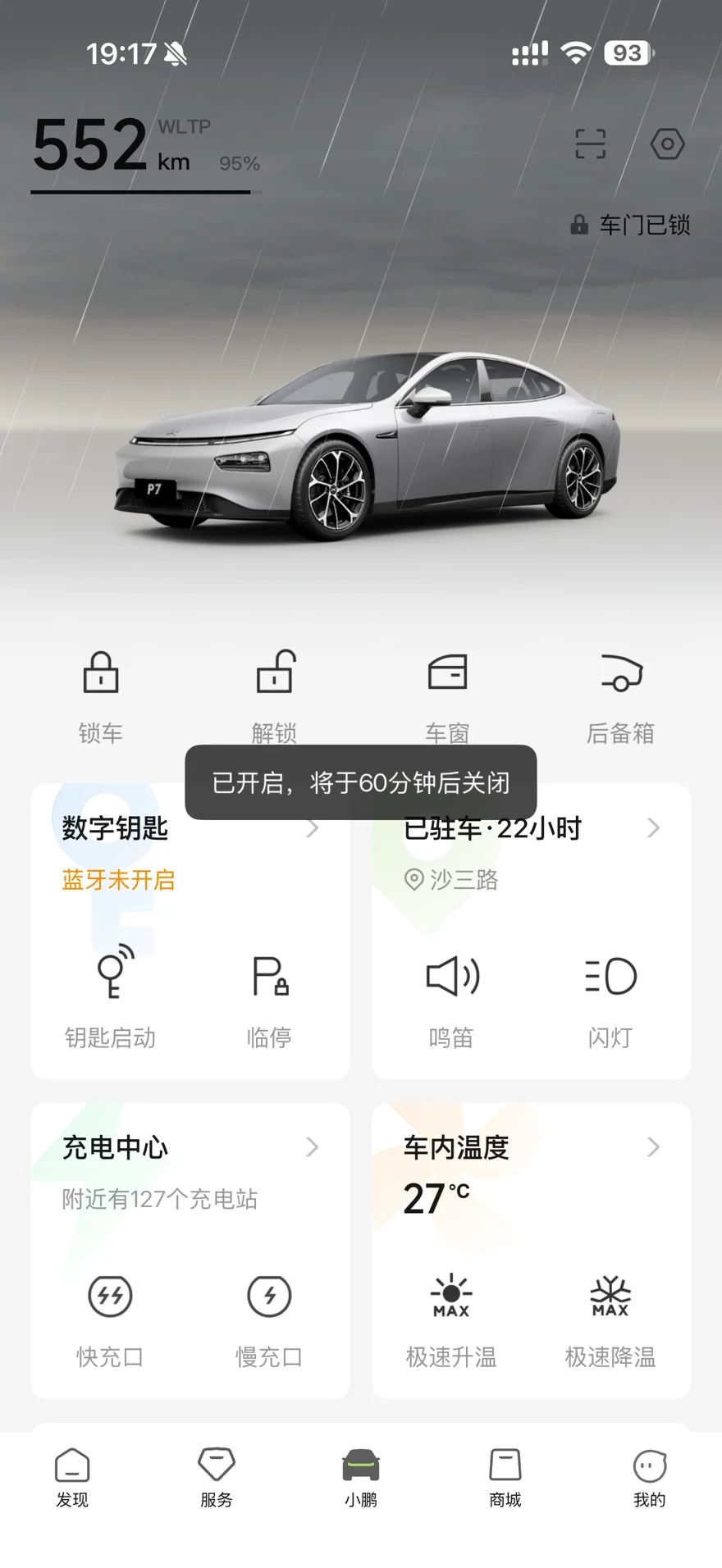

三、【使用过程】:
在开启此功能时,系统会提示:已开启,将于60分钟后关闭。所以,在这60分钟期间,尽量不要对车有其他操作,让它放置自行工作60分钟。

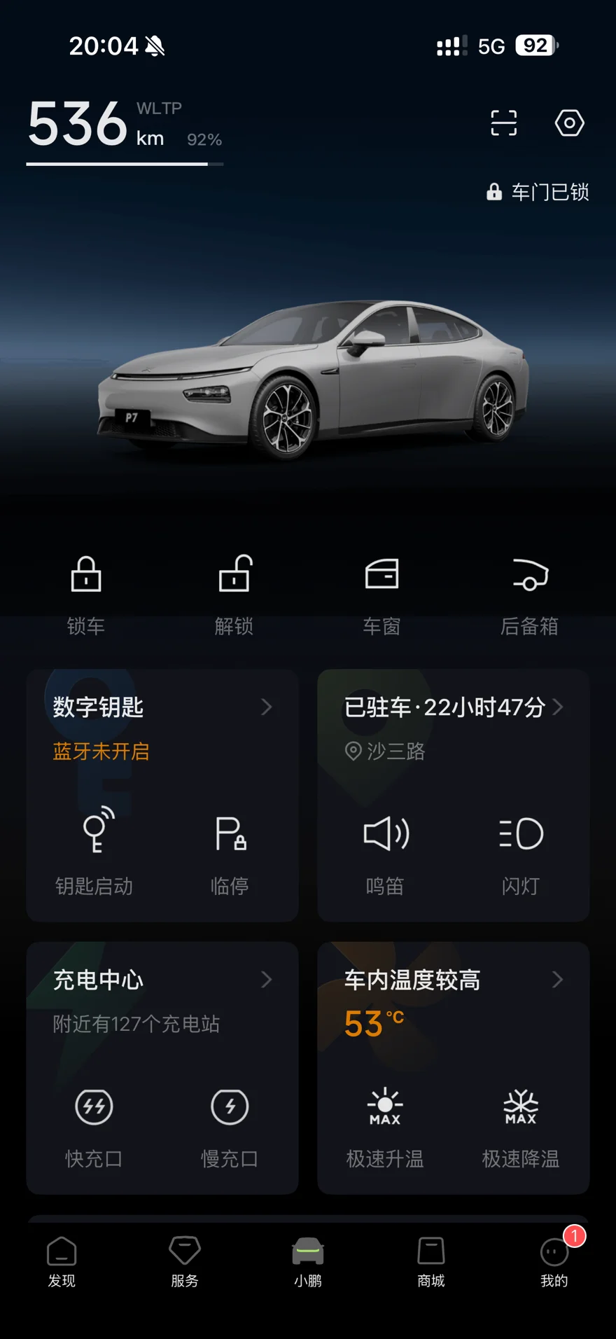

这里做个记号,我是从晚上7点17分开始工作,当时的WLTP电量剩余552公里。
到了8点04分,也就是过了47分钟,车内高温达到顶峰,车内温度是53度。然后一直持续到第60分钟结束。此时WLTP电量剩余536公里,消耗WLTP电量16公里。

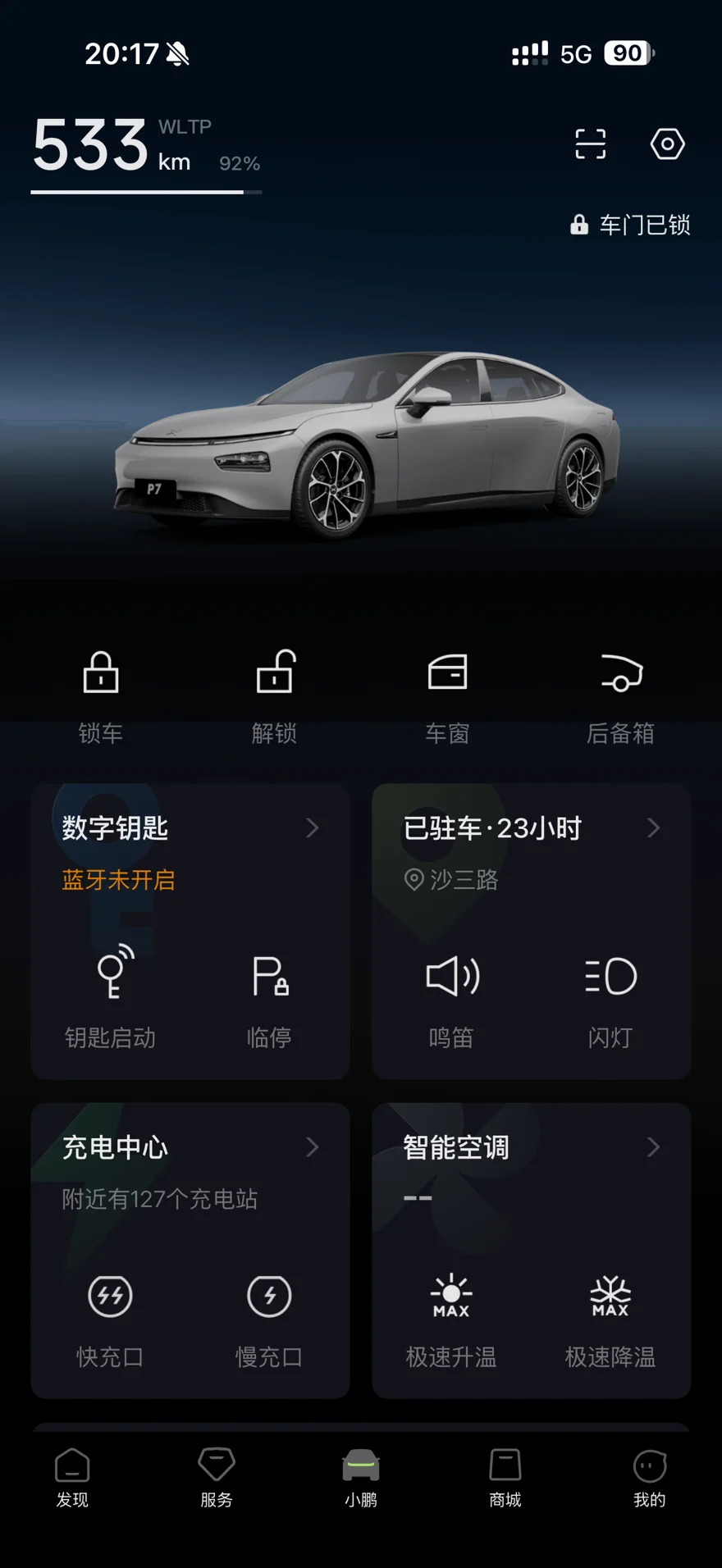

到了8点17分,正好1个小时整,高温抑菌工作完成。而WLTP电量剩余533公里,启动前是552公里,所以高温抑菌功能WLTP电量一共消耗了19公里。

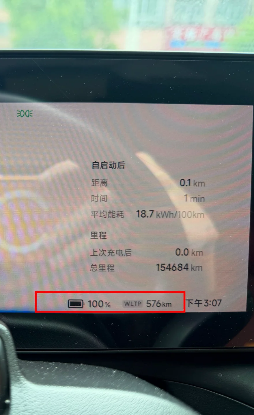

我的P7是80.9度电,100%满电WLTP是576,所以1度电约等于7.1公里。所以WLTP的19公里等于使用了2.7度电。

三、【总结】:
小鹏高温抑菌功能能耗十分亲民,整套流程仅消耗WLTP续航19公里,折合2.7度电。按日常电价计算,全程成本仅一两元,就能完成全车座舱高温杀菌。
面对深圳连绵雨季,车内潮湿易滋生霉菌、产生异味,不用花钱做专业内饰清洗,仅小额电费就能消杀细菌。性价比极高,日常定期开启,轻松保持车内干爽洁净,低成本守护驾乘健康。
