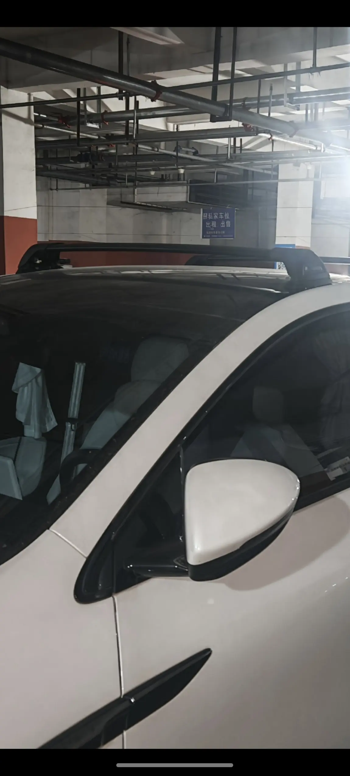

本介绍适用于2023款小鹏G6及带有两个固定点的车顶行李架安装。

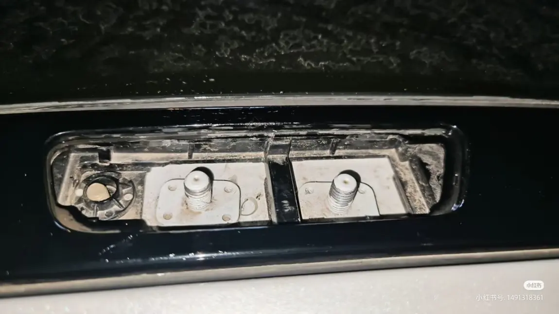

1.安装条件:车顶预留固定点螺杆,见下图

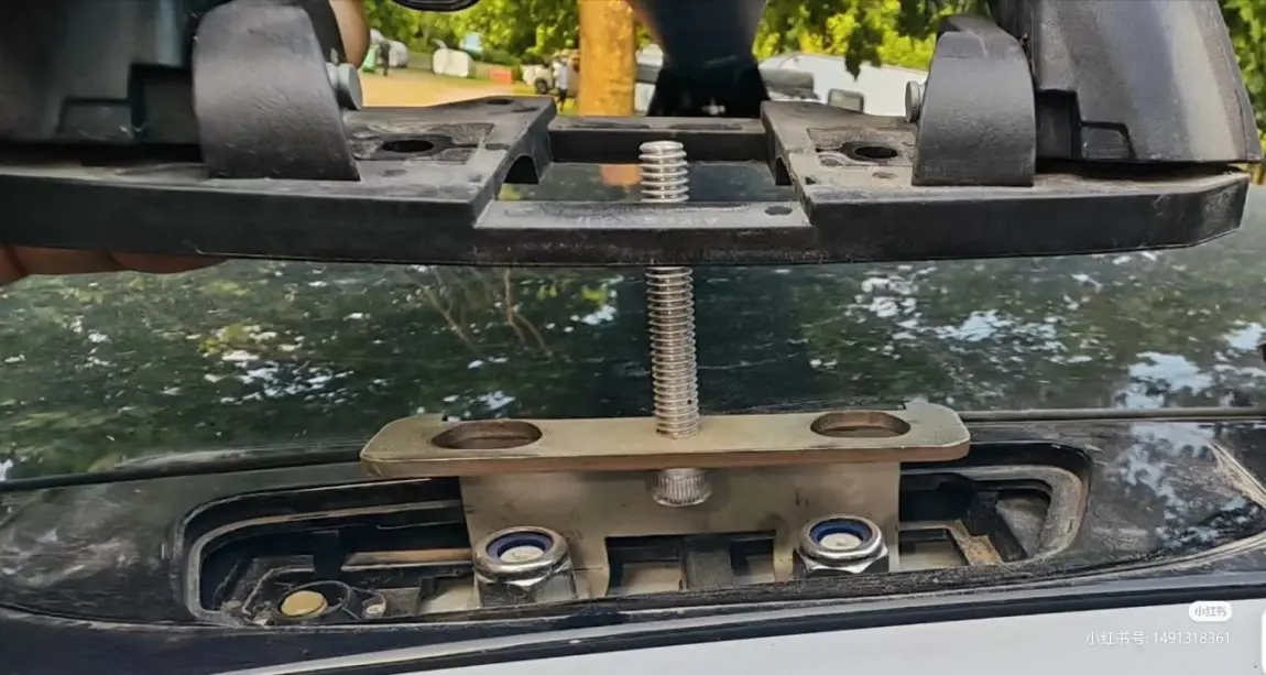

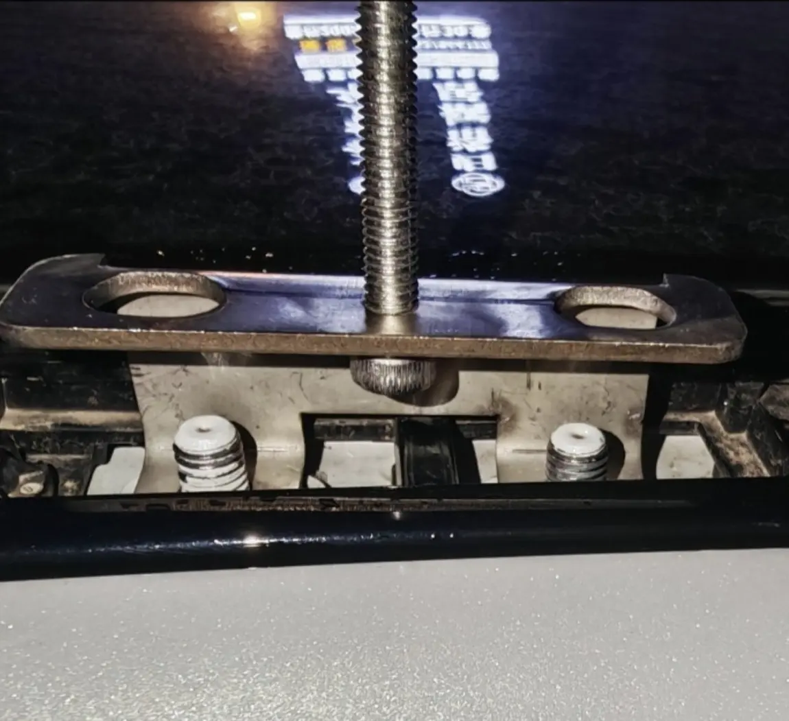

2.安装一个定做的支架,使横杆的承重可以通过支架进行传递,同时确保稳固。

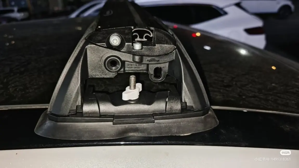

3.安装好支架后固定拧紧横杆
备注:
1.支架属于定制,多次测试出来合适的高度,使用不锈钢冷弯加工制作。
2.可以匹配拓乐等横杆,安装后后脚垫与车顶贴合无缝隙。有车用购买国产的横杆防拓乐等那种,可以完美匹配。自己安装的yakima的横杆,非常稳定。
