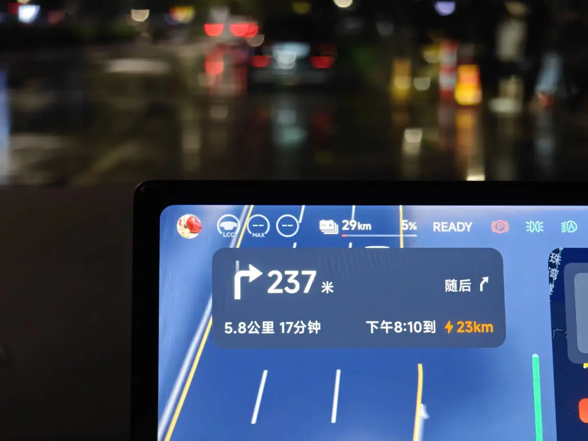

原本我计划下班之后,在公司附近的S5 800V超快充桩补能。下班时P7+的电量已经不足10%,续航只剩大约57km,已经电量告急。谁料到计划赶不上变化,下班时突然下起了大暴雨,我们只好取消原定计划,先开车回家,再重新找地下停车场的充电桩。

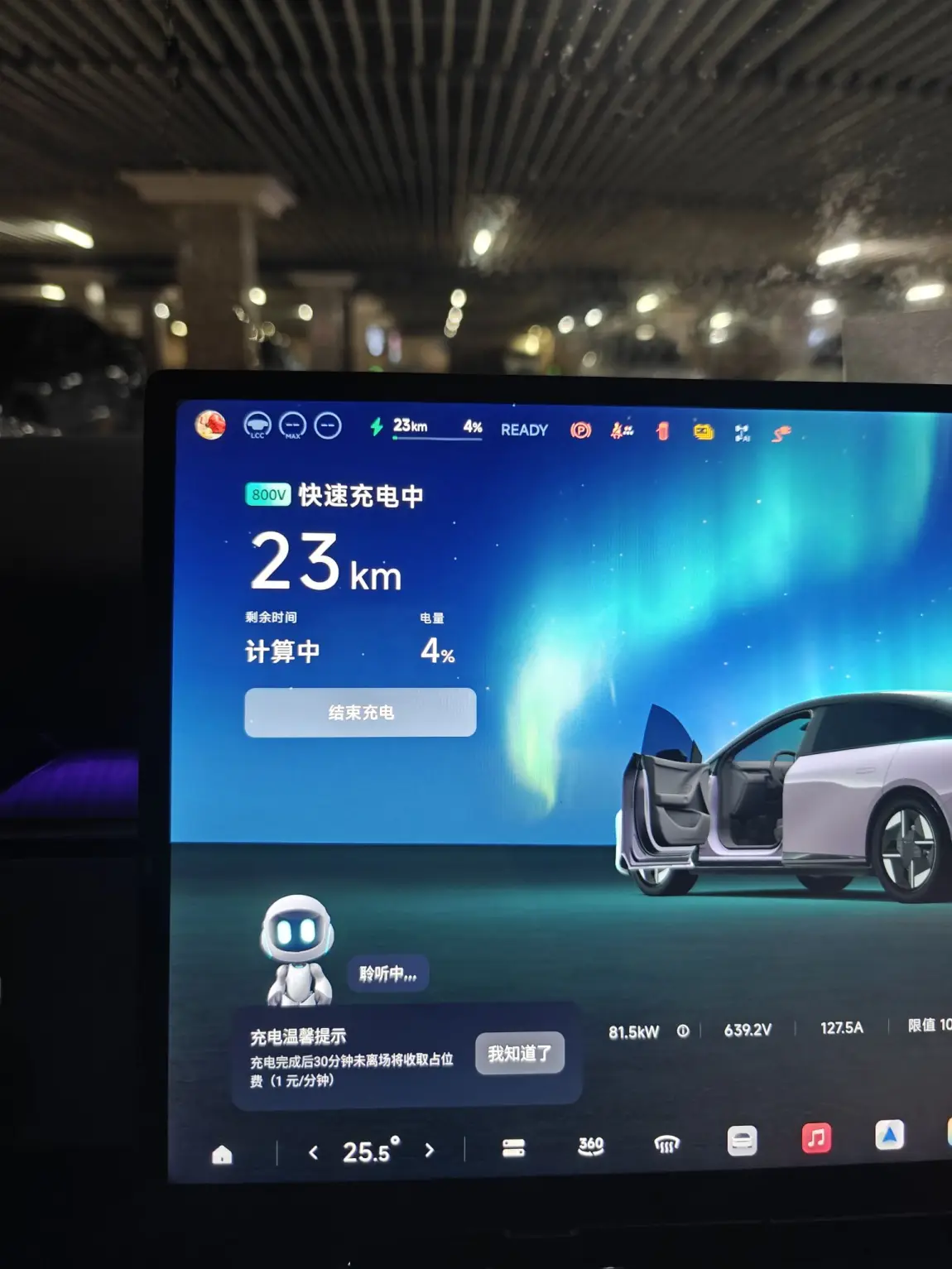

(出发充电的时候电量仅剩5%)

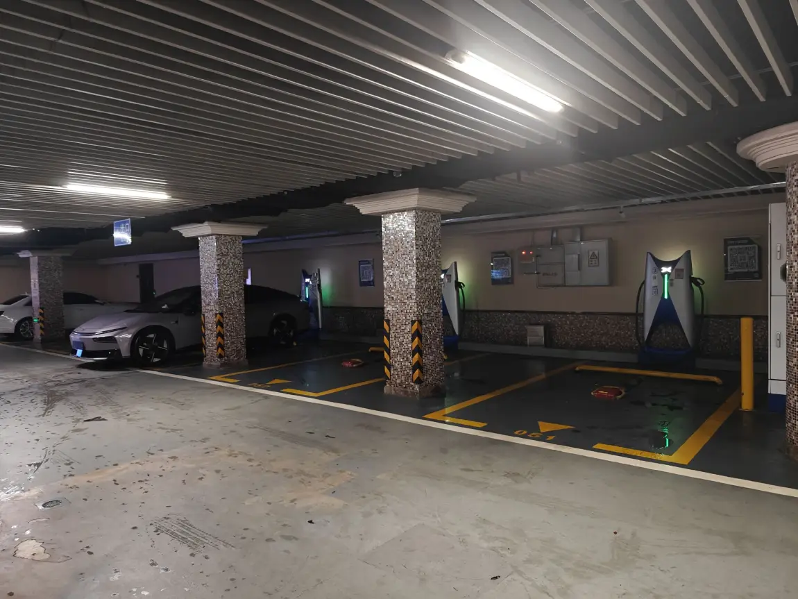

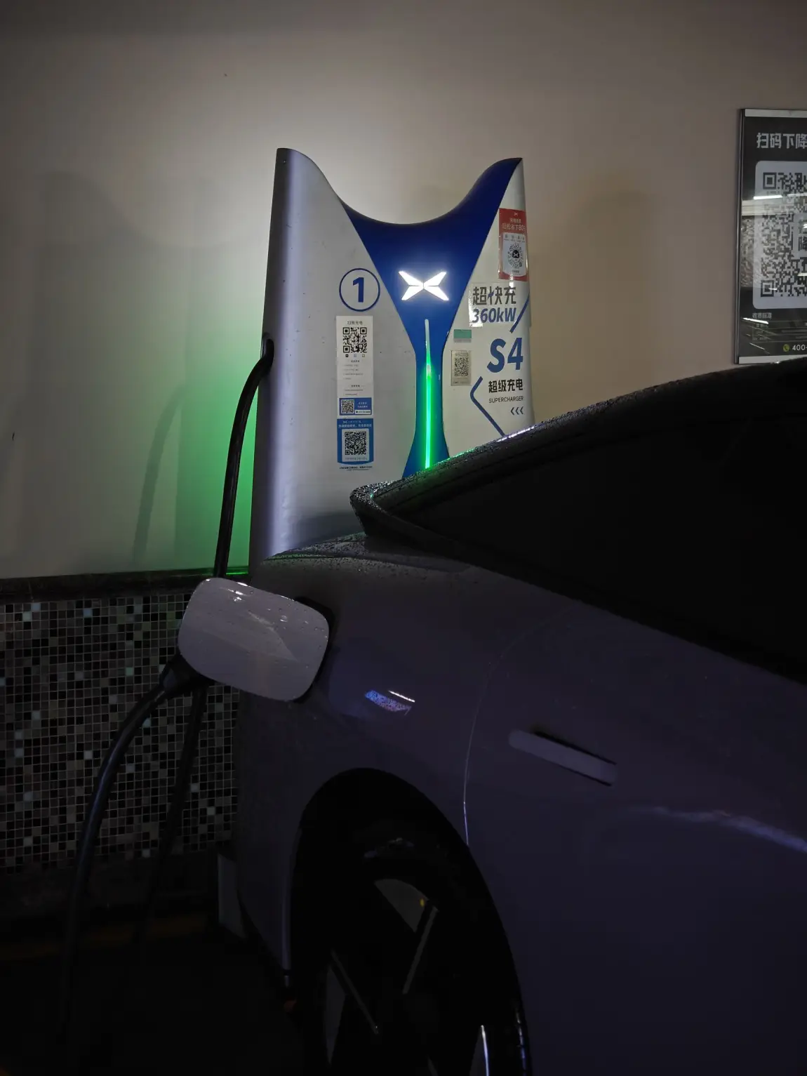

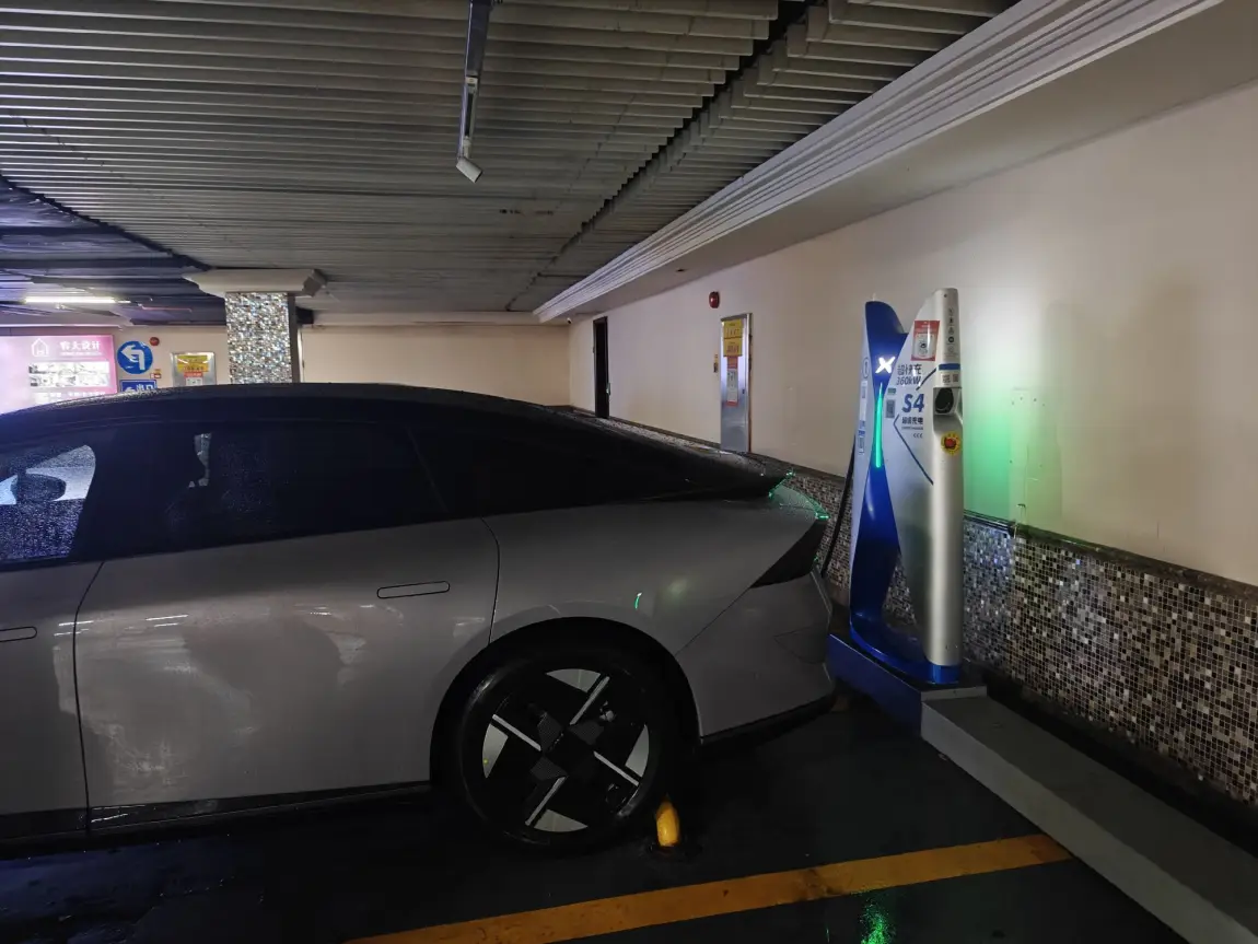

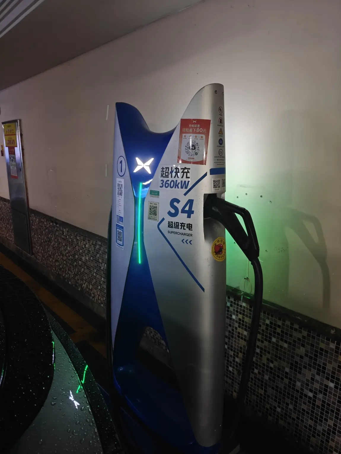

晚餐过后,依旧下着雨,我驱车前往家附近约五公里处的地下停车场,使用那里的小鹏超充桩。这款S4小鹏超充桩采用侧面出线设计,枪体略厚重,单手握持仍可接受;它支持插枪无感启动,全程无需扫码,就能自动开始充电,科技感直接拉满。

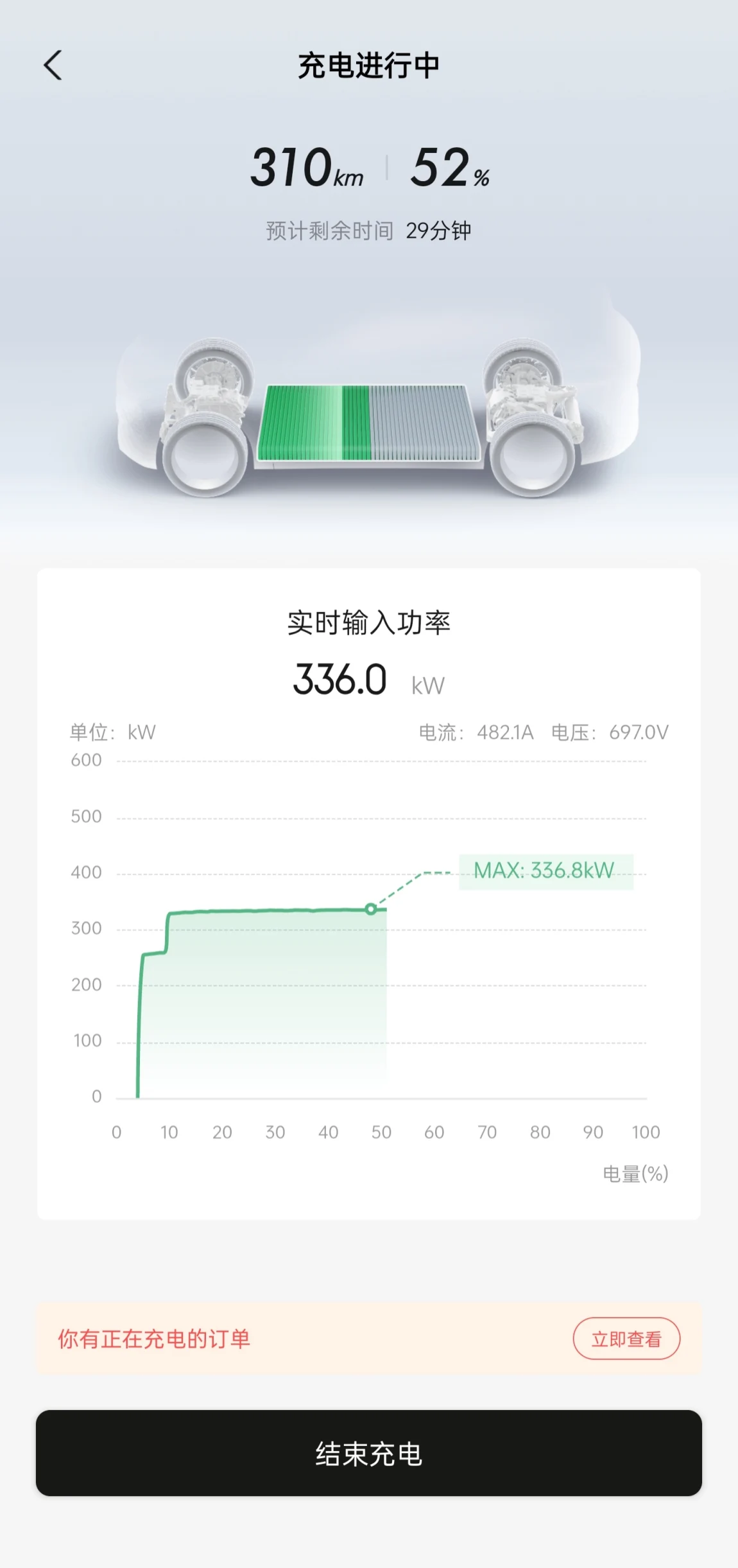

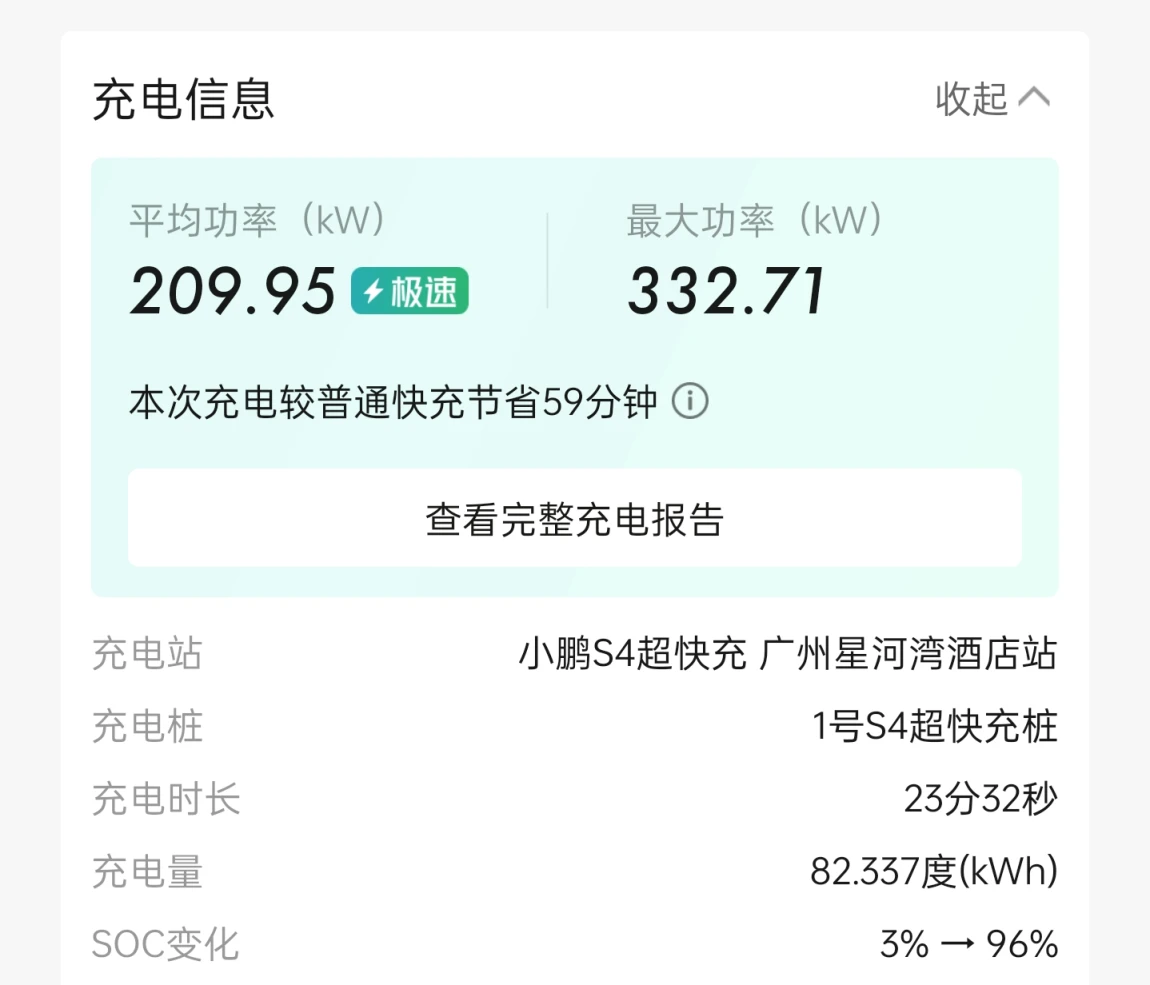

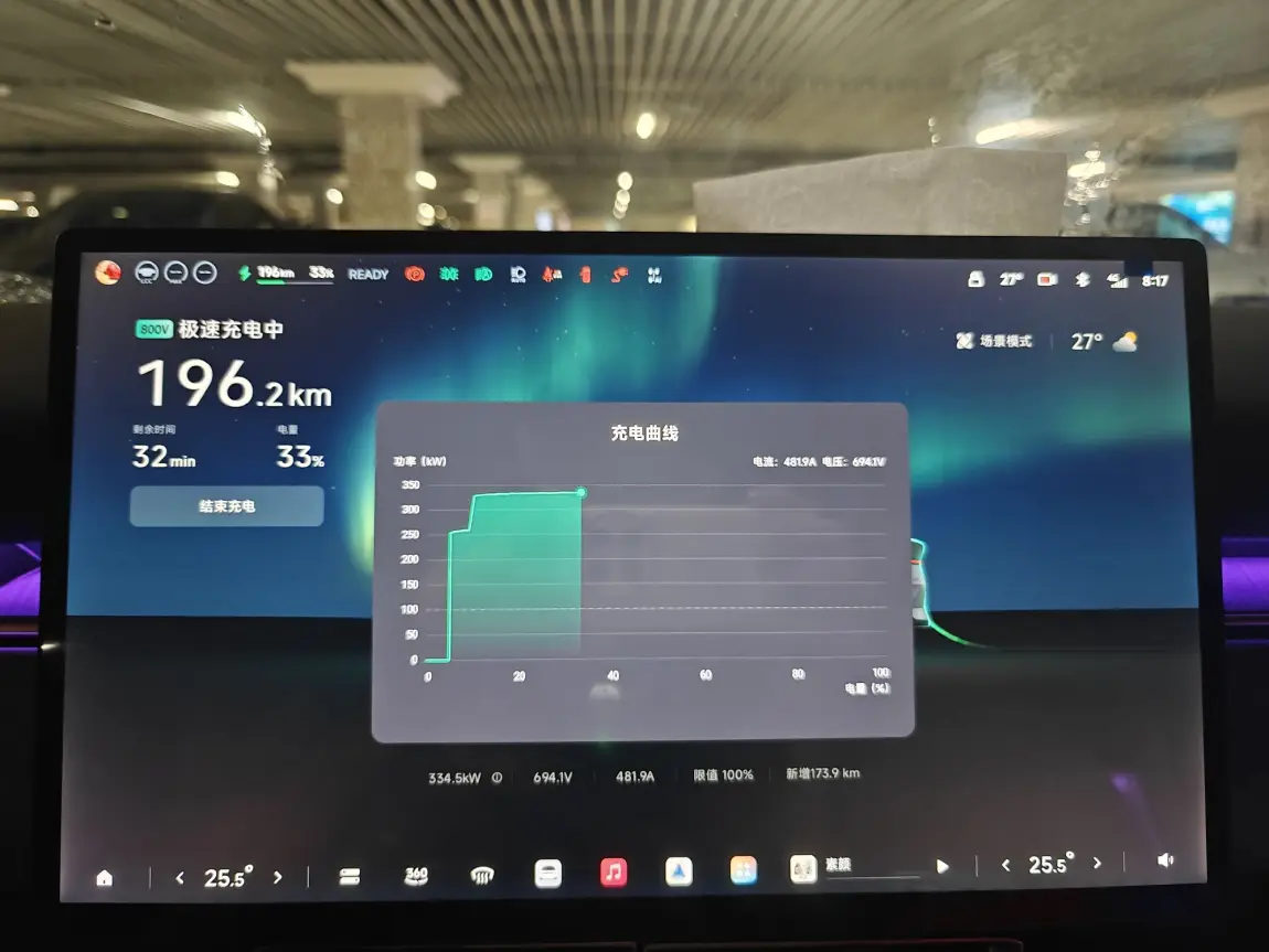

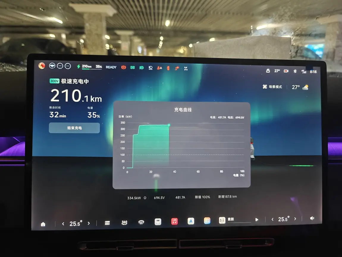

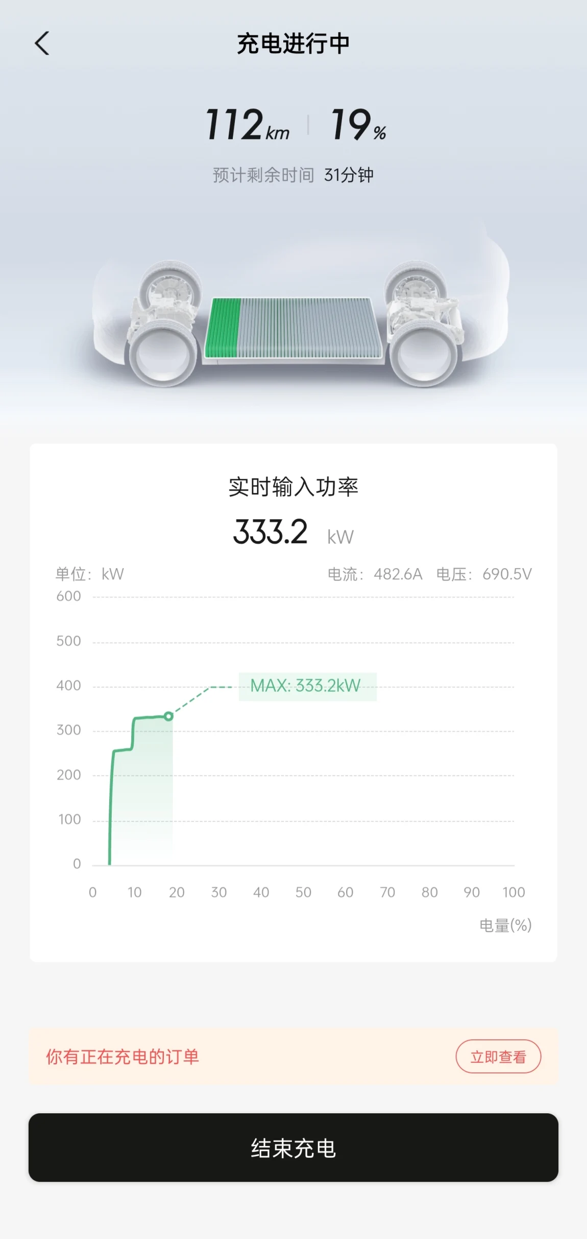

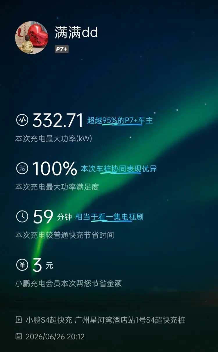

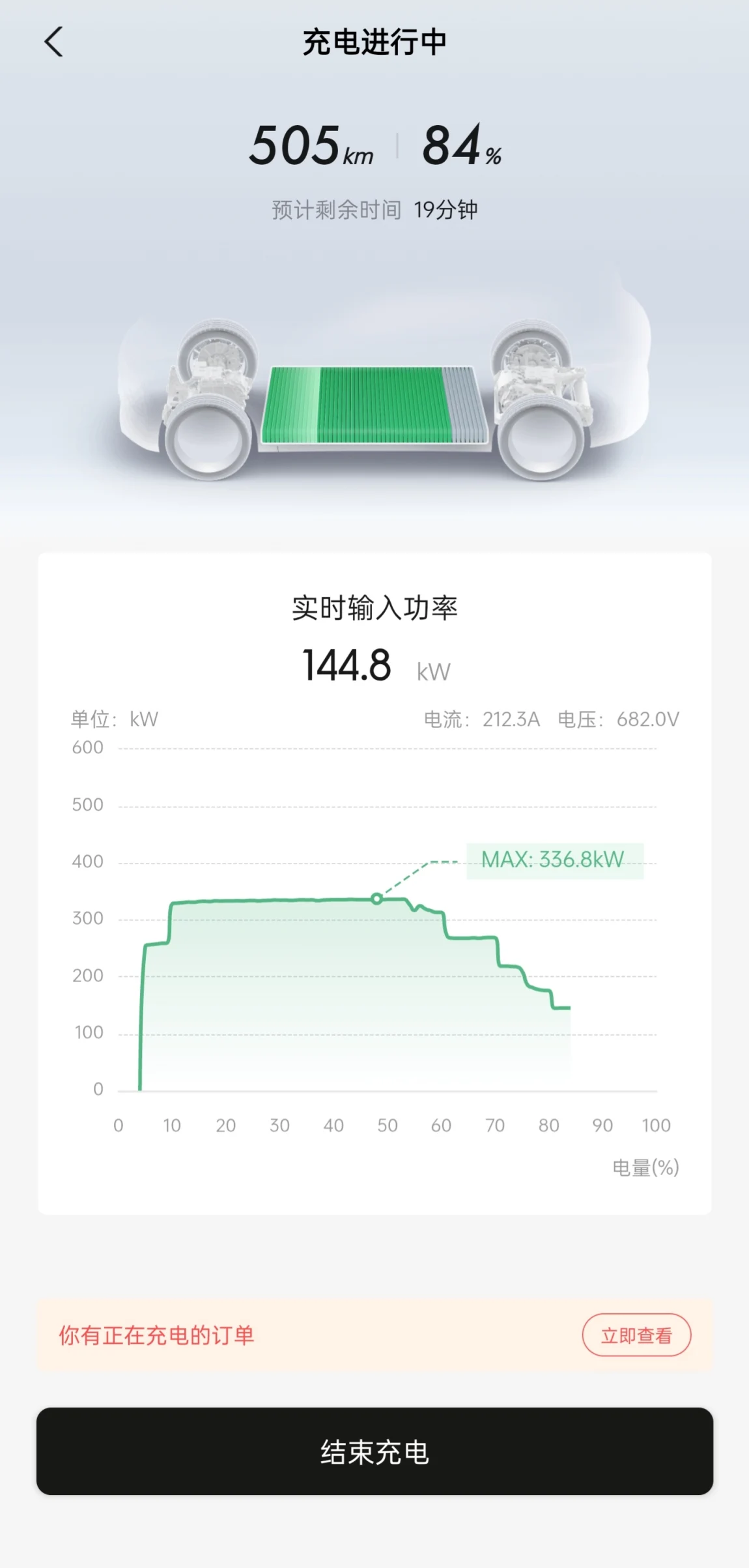

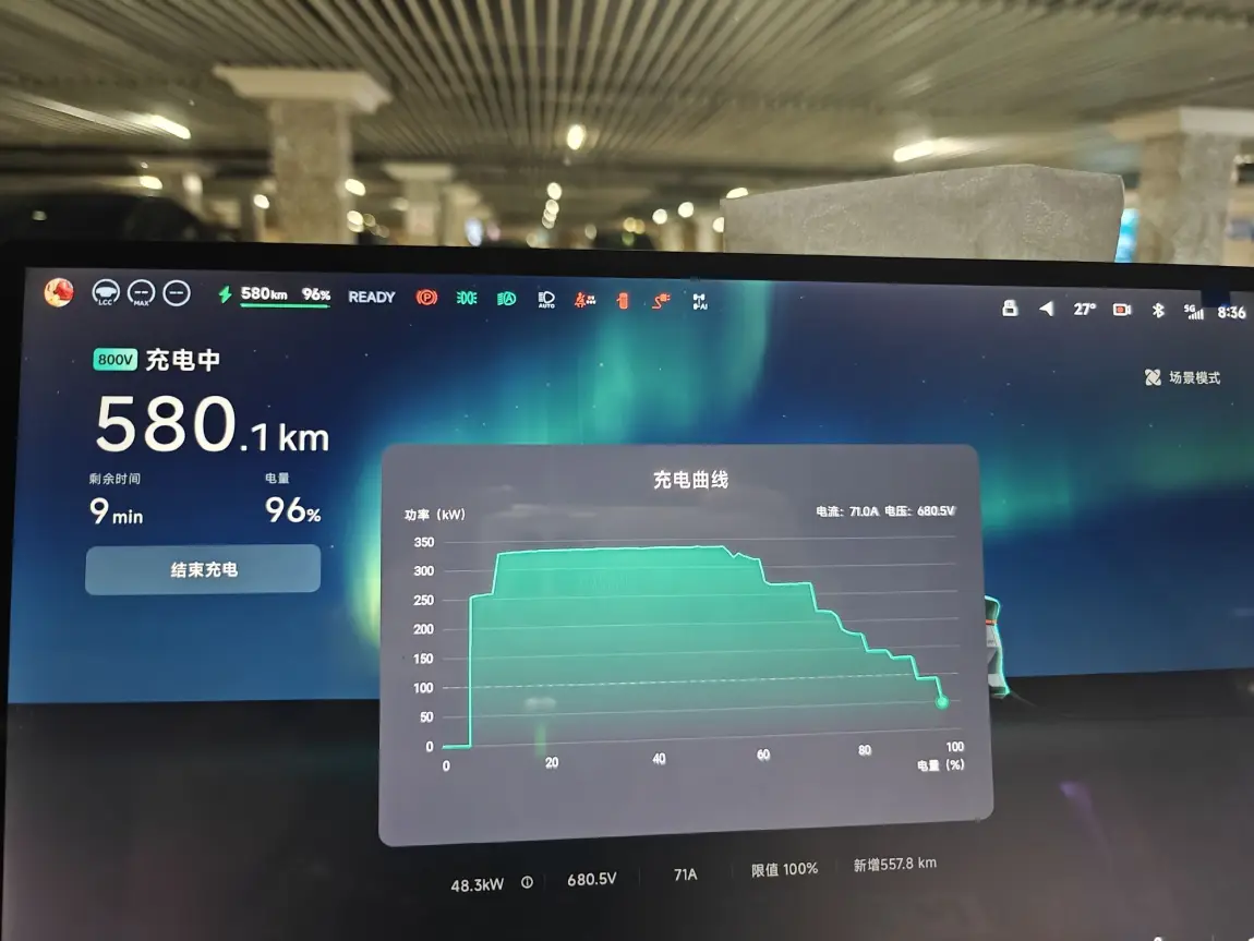

本次充电从剩余电量3%开始,车辆上电后,充至10%时功率攀升到336.8kW的峰值,高功率输出一直维持到电量60%,之后功率开始缓慢衰减。从3%充到80%仅用时15分钟左右,充至96%共用时23分钟,补足的续航接近560公里。这个补能速度彻底告别补能焦虑。本次充电总计充入82.337度电,预计花费125.98元,不过可以用赠送的电卡抵扣,整体还是很划算的。
充电过程中通过小鹏APP可以查看完整充电曲线,全程功率走势一目了然。
回头核对充电账单时,我发现了一处疑问:本次订单显示充入了82.337度电,但我的P7+ 725KM版本的电池容量为74.9kWh,当时是从剩余3%充到96%,理论充入电量应该在69.657kWh左右。查询后才明白,APP显示的是充电桩的总输出电量,这部分电量包含了线缆发热损耗、电池高温散热能耗、80%电量后的电芯均衡能耗以及车内空调耗电等额外消耗。这多出来的12.68kWh都属于损耗,整体损耗率约为15.4%。

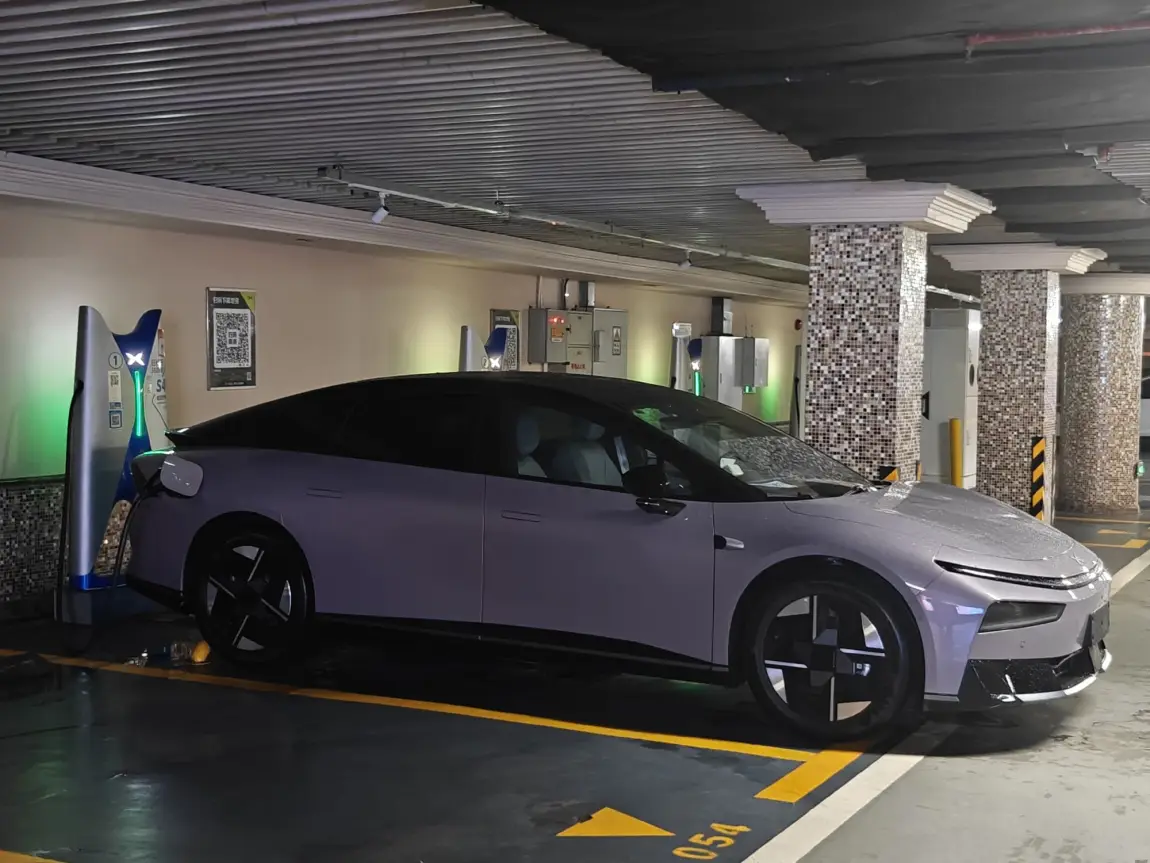

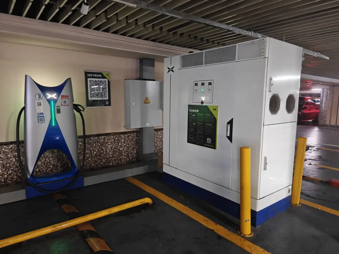

超充桩场站整洁,没有油车占位,在app上看到活动规则:每次充电满10度,就能赠送2小时免费停车,充电等待期间去附近商场吃饭完全没问题。美中不足的是,我今天刚刚收到车牌铁牌,又遇上大雨,还没来得及装上,进入地下停车场后没能领到停车优惠,离场的时候还交了8块钱停车费。
