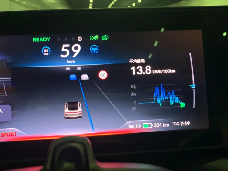

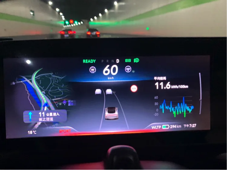

3、暖空调,电车的加热与油车不一样,需要消耗不少的电量; 4、动能回收模式,这个很好理解,高回收能通过制动回收较多的能量; 5、胎压,正常的胎压应该在2.5-3.0之间,过低的胎压也会增加能耗; 6、道路情况,持续匀速的形式一定比堵车能耗低(这里的持续匀速仅代表城市道路,不包括高速),这也是为什么堵车会增加能耗; 7、单次行驶距离,小鹏能耗的显示既有实时数据,也有时间段数据,比如每周一推送的能耗报告,就是以上周为一个计算周期的一个平均值,一般我们关注的是单次形式的平均值,其实也是一个平均值,即:百公里能耗=单次行驶的耗电量÷行驶距离,分母越大,百公里能耗当然也就相对降下来了。 说了这么多,我没有提及加速,因为在我看来,偶尔的瞬间加速对于整体能耗几乎是不影响的,因为只要使用高回收,当你松开电门的时候,能量多多少少是能够回收一点点的,而且能耗,也就是上文提到的百公里能耗分母是形式距离,速度快了,相同时间形式的距离当然就大了,能耗不一定会高的。毕竟咱们买小鹏也是为了偶尔享受一下推背感嘛。 接下来说说我的实际情况: 1、超长智享,充满电表显WLTP 576公里,驾驶模式为运动+高回收,基本不开窗; 2、上周气温3-15度,绝大部分气温在10度左右,4天下雨,其中有一天暴雨,基本不开空调,偶尔会开除雾;
3、通勤距离35公里,主要包括:15公里比较通畅的隧道+10公里路况较好但会堵车的高架+7公里路况不太好的城市道路(大车多、地面烂、红灯多、会堵车)+3公里路况较好但会堵车的城市道路,能够跑得起来的其实也就隧道,其他道路严格按照限速要求,包括闸道; 一般来说,行驶的前5公里,能耗基本在20以上,这是因为汽车刚刚启动不就,电池未完全热起来,且行驶距离较短而出现的临时值而已,各位不用太在意,继续按照驾驶习惯开就行,然后可以看到能耗值,基本是每30秒就会往下降,特别是在驾驶超过25公里以上的时候,能耗基本就能降到13或以下。

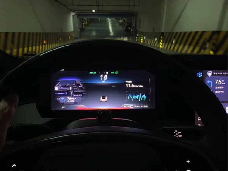

4、合理开窗通风。这个季节可以开窗了,但不是在行驶过程中开。我一般都是在堵车、等红灯或者下地库的时候开启,既能在一定程度通风,又不会增加能耗,还可以顺便除个雾; 5、天气不好的时候(大雨),尽量减少猛加速,一方面是安全考虑,另一方面,大雨会比较明显的增加阻力从而增加能耗,大雨天气谨慎加速本来也是安全驾驶所必须的; 6、尽可能的遵守交通限速规则,在相对通畅且路况较好的情况下,开启LCC,能较为平稳的输出动力,LCC的减速依然会有能量回收,但如果对于跟车距离不太适应的鹏友,完全可以在车辆相对较多的时候改为人工接管,用高回收来控制车速和跟车距离; 7、如果有合适的条件,在距离目的地还有1/3的时候,做一些加速,通过回收能更加明显的降低能耗。单次行驶距离与百公里能耗的关系上篇已经讲过,这里不再赘述; 8、快到目的地的时候,比如还有3公里的时候,开始以回收为主的平稳驾驶、不要再过多的加速,这个时候,能耗会在前一次加速后的回收,可能会稳定在一个比较低的数值; 9、最后进入地库下坡的时候,全程用回收和刹车来控制车速,来实现低能耗数值的最后稳定。

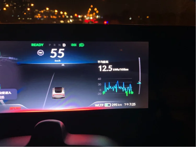

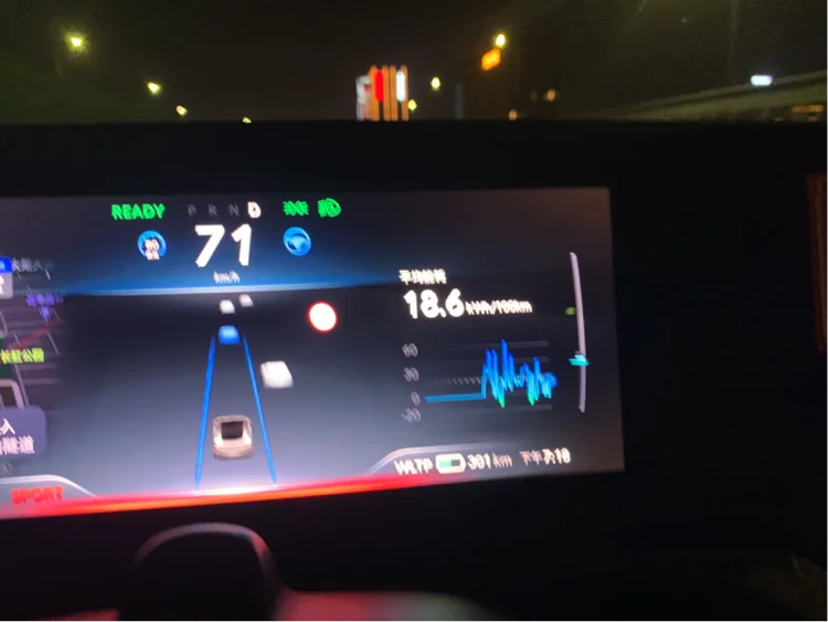

上述图片,比较直观的说明了,随着行驶距离的增加,配合合理的驾驶方式,能耗会出现一个持续下降且最终会稳定在一个较低的数值。

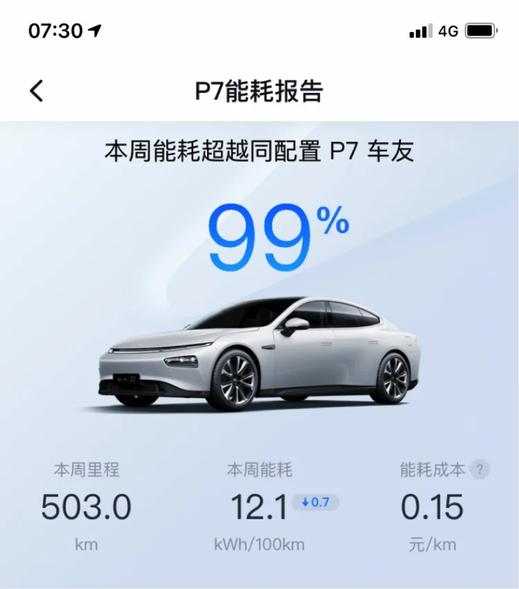

上周我的能耗又超越了99%的鹏友,注意是又!传说中的王者就是我了吧。

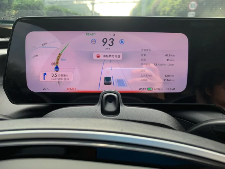

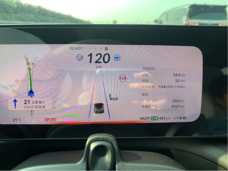

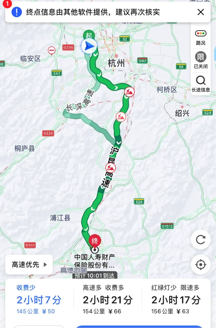

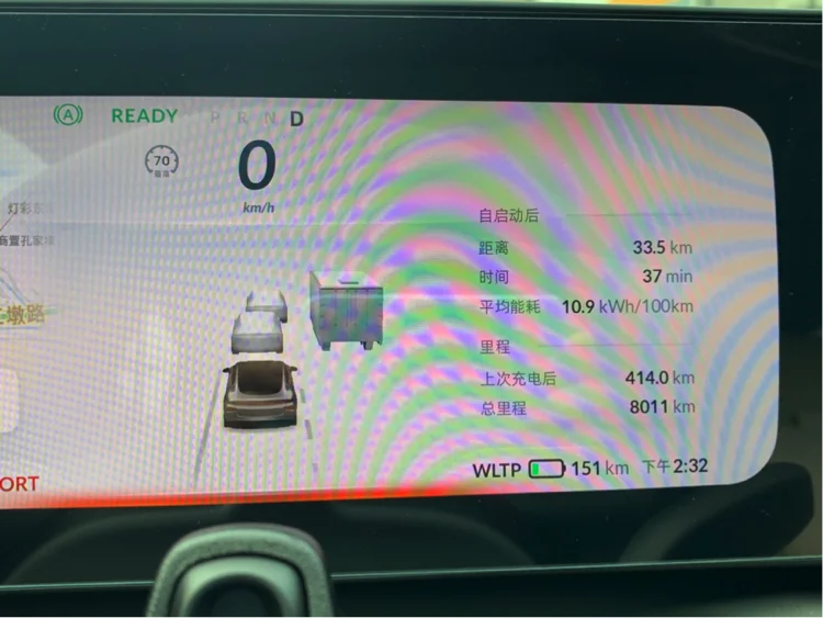

先说结果,实际里程去程145公里+回城162公里=307公里,WLTP少了316公里,开到了1:0.97,虽然我不是很满意,但也足以证明小鹏的真实续航能力了。 前面应该有提到过,高速的能耗一定会比城市通勤大,因为是持续的高能量输出且基本没有减速回收动能的机会,所以,我借助一次高速,以LCC为主要驾驶人的行驶,用数据来看看,这表显和实际到底有多大差距。

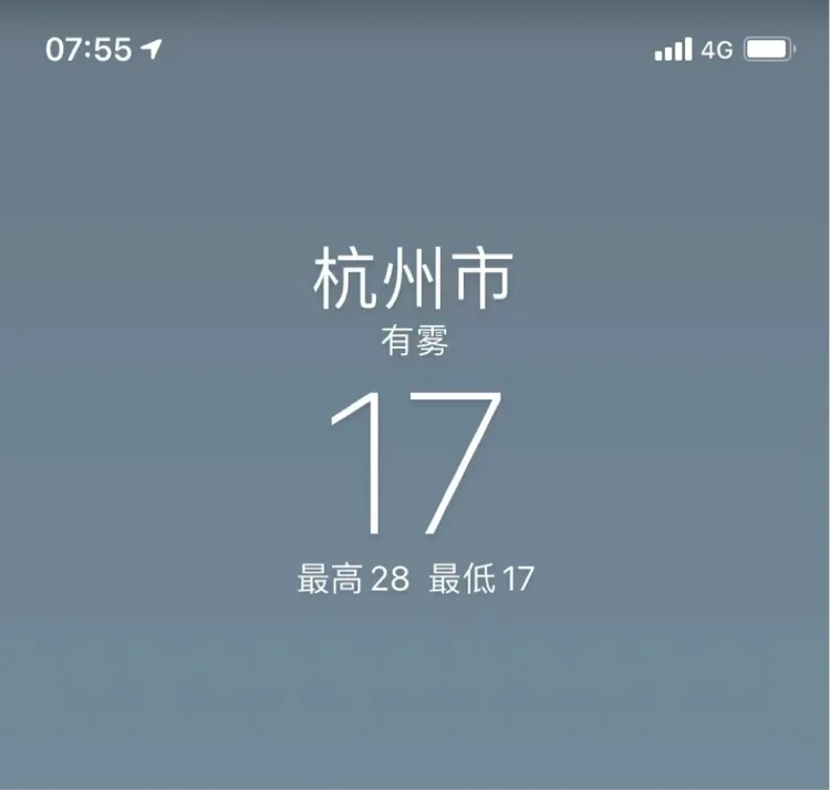

首先说下高速行车条件: 1、杭州及目的地的天气及气温还不错17度以上,最高到27度,电池是舒服了,但人必须还得舒服,所以全程一半的时间开吹风,一半的时间开冷空调20度左右;
2、驾驶模式依然是运动+高回收; 3、整体来讲道路情况都比较好,90%以上都是高速,高速路有大概40公里路况不算理想,大车多,两车道,其他路况基本是4车道; 4、高速90%以上时间都用LCC,的确很轻松,想必NGP会更惬意一点吧; 5、右车道有大车,是我被迫接管的最主要原因,小鹏道路居中辅助偏右的问题确实是会涉及到安全问题,但听说会在下一次的OTA优化掉,这里先点个赞; 6、ALC打灯自动变道,还是挺好用的,只要速度在限速内,且待变车道前后8米无障碍物,基本5秒内搞定;
7、高速行驶速度基本在90-120,能耗维持在13-15;8、进入市区后因为减速或红绿灯,合理的利用回收,能耗最终会定格到13.5左右。 特别要说明下,此次的行驶完全没有任何人为通过减速或制动来回收能量,之所以这样做,就是想最真实的验证电池表显与实际行驶距离。
